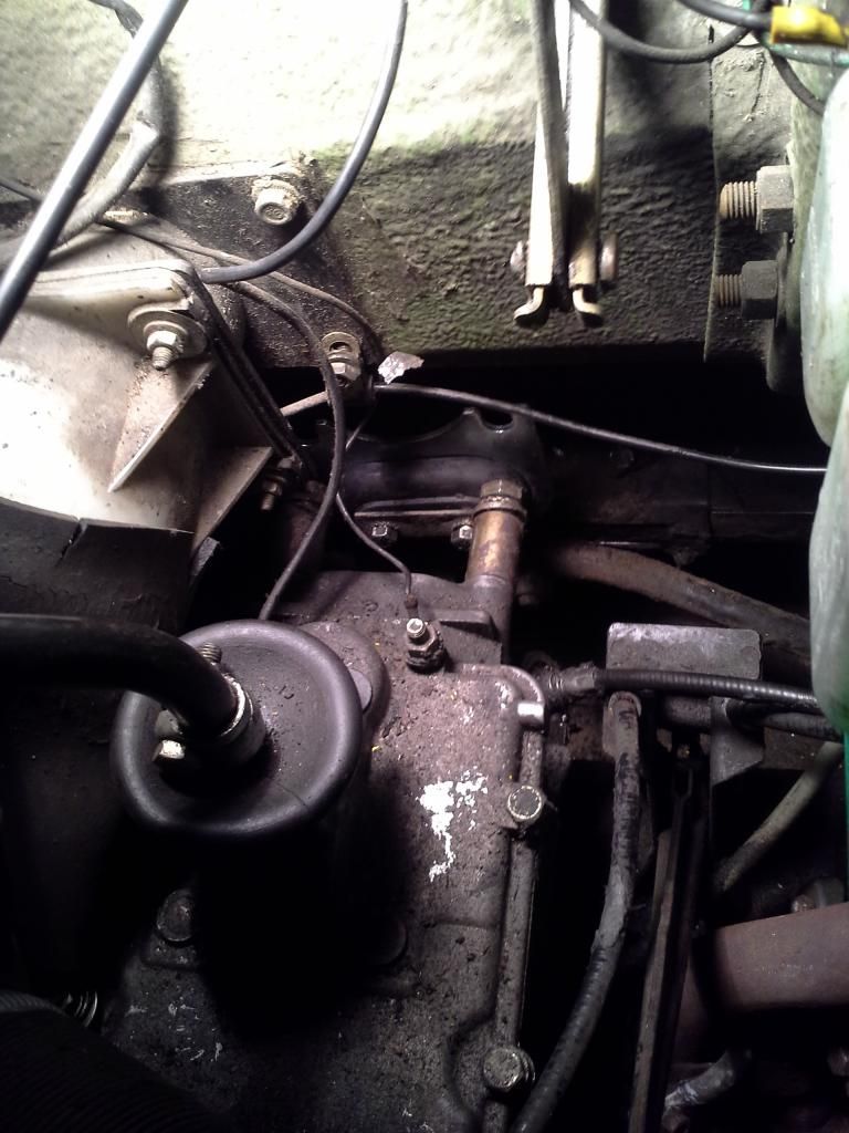

Het vervangen van de versnellingsbaksteun was nog niet eenvoudig.

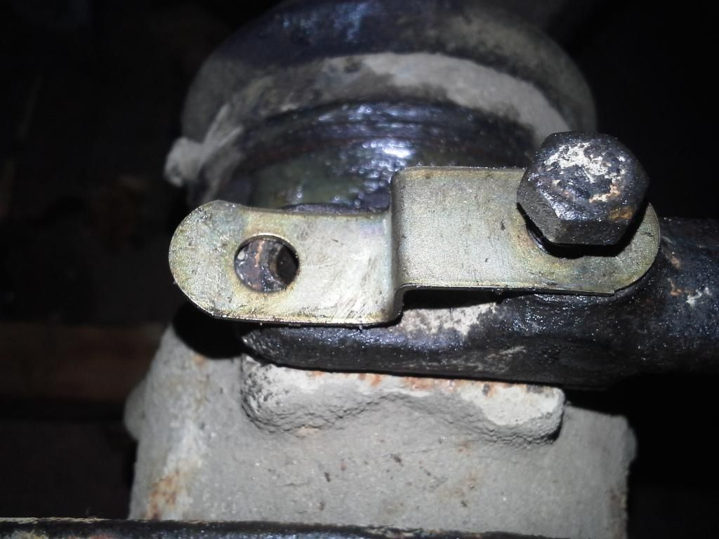

En ik heb me weer eens geërgerd aan de niet passende blikjes op de stuurkogelarmpjes.
Hoe moeilijk kan het zijn de vouwen en de gaten op de juiste plaats te maken meneer De Graaf?
