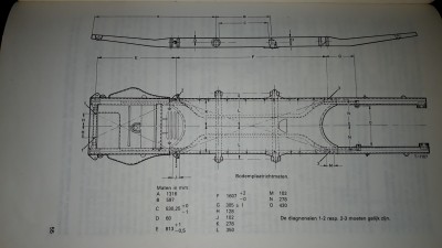

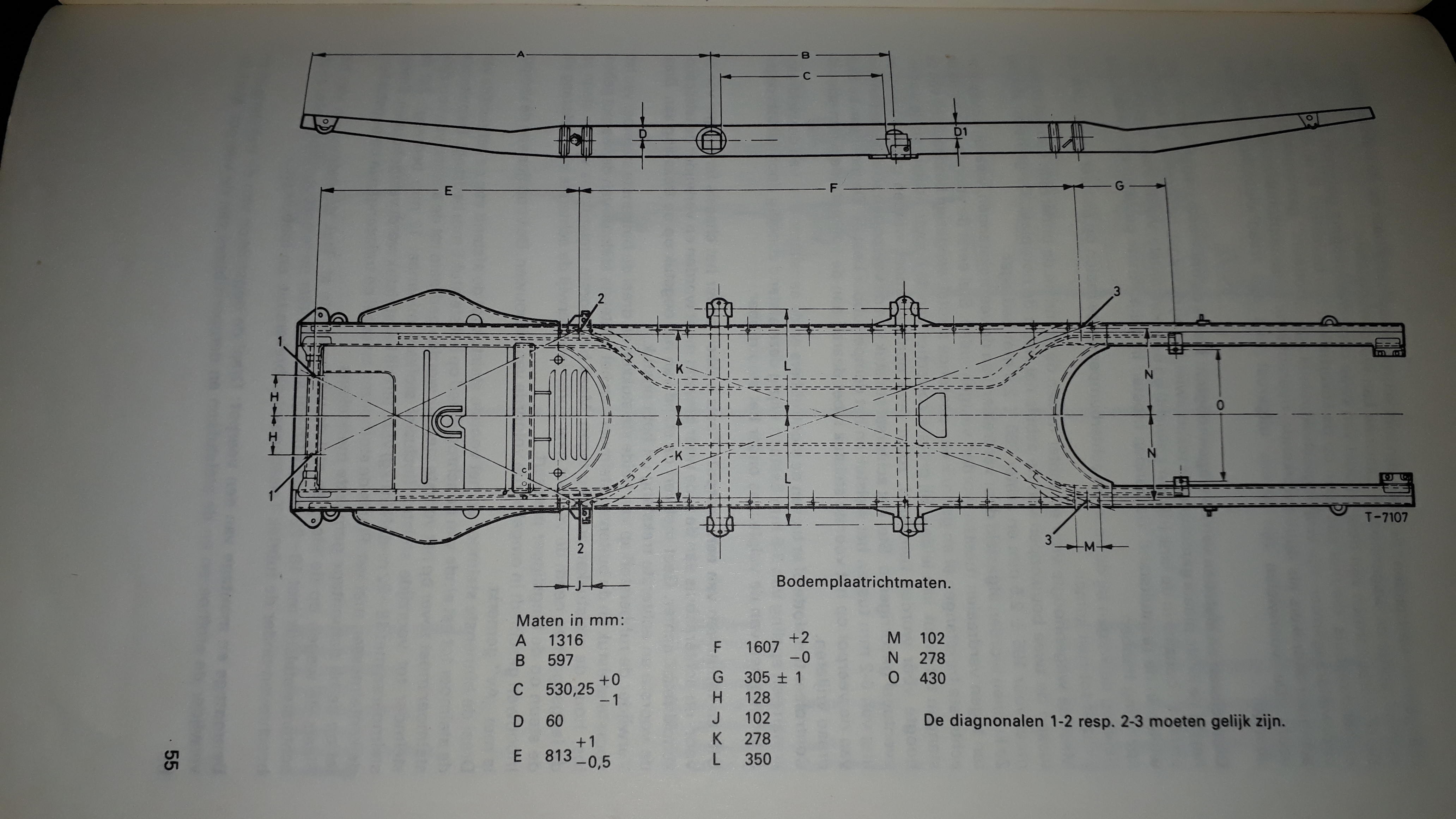

Vandaag alle chassismaten eens na gemeten, alle maten kloppen met die van een 2CV,, de wielbasis is gelijk.
De volgende koetsbevestigingen komen overeen.
- de voorste veerpotbevestiging,
- de 4 bevestigingen op de brug onder de achterbank,
- de 2 bevestigingen in de bandenbak achter.
Wat niet past is de achterste veerpotbevestiging dat scheelt 6 cm , er zijn lange en dikkere potten gemonteerd. De chassisbalken achter zijn iets te hoog waardoor de koets 2 cm speling heeft op de brug.
Weet nog niet welk type de zwaardere veerpoten had. Waarschijnlijk omdat de maten kloppen met 2CV een AK400 of een Dyane
Hoe lossen we het probleem op?

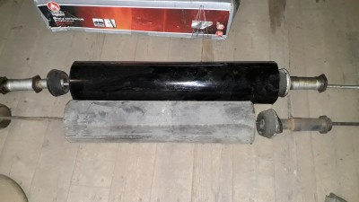

IK heb nog even vergeleken en de potten zijn wel langer maar niet dikker, dus komen niet tegen de vloer gelukkig.
Vermoed dan toch dat het misschien zo'n Azam6 chassis is omdat de rest past.

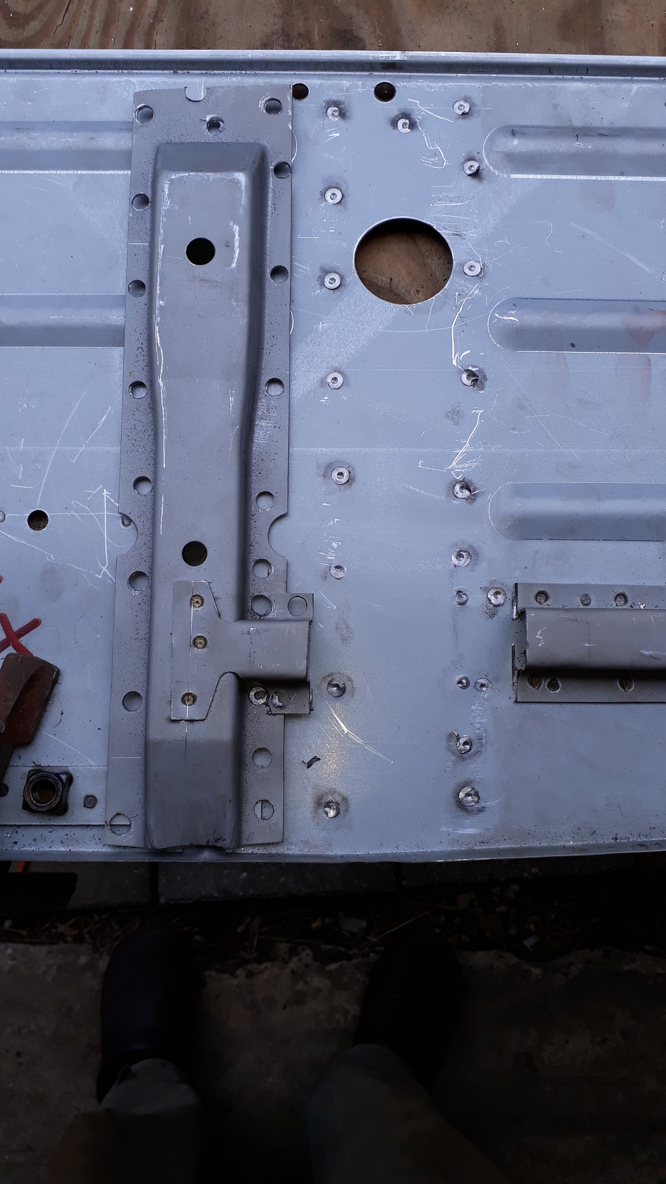

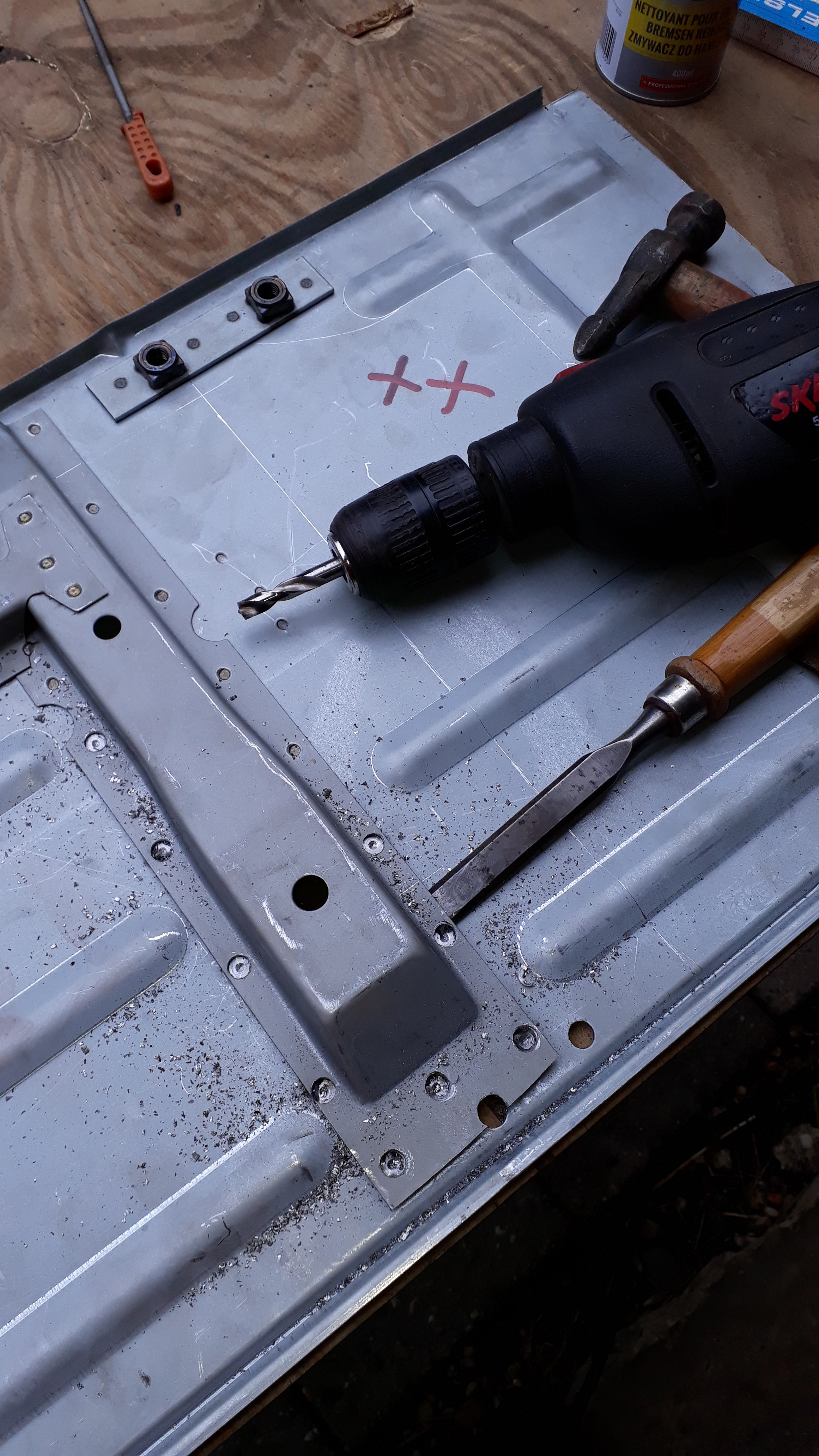

Wat de veerpotten betreft, op mijn chassis zitten veerpotten die 6 cm langer zijn dan die van een 2CV , daardoor zit de vloerplaatbevestiging dus 6cm verder naar achter. De potten zijn even dik (114 mm) als de normale. Verder zijn alle maten van het chassis hetzelfde als dat van een 2CV.
Bij de vloerplaat moet de versteviging dus 6 cm naar achter geplaatst worden. Voorzichtig los halen van de puntlassen met een puntlasboor. Steek een beitel tussen de platen zo komt er spanning op de puntlas te staan en als je dan door de eerste plaat boort dan springt die omhoog en boor je niet door de tweede plaat.
Daarna alles verzet en weer vast gelast. Het past perfect.
One done, one to go!

Maar zijn die veerpotten dan zelfgemaakte ofzo?
En is de wielbasis wel gelijk aan een 2cv?
Dan zouden de trekstangen korter zijn?
Zo te zien heeft het wel gemonteerd gezeten, dus het paste...
En hoe zit het dan met de schokbrekers?
Wat is de dikte van de schokbrekerbout? 2cv en Ami is verschillend...

Ik heb alle maten vergeleken met de 2CV en die kloppen, anders zou de koets niet passen.
afstand midden vooras tot midden achteraf is 160cm is oke = 2CV wielbasis hetzelfde
midden vooras tot voorste veerpotsteun is 81cm is oke =2 CV
voorste veerpotsteun tot voorste balk is 131 cm oke = 2CV
midden achteras tot tanksteun is 30cm is oke =2CV
midden voorste veerpotsteun tot achteste veerpotsteun is 60cm bij mij is dat 66cm
Dus het enige wat afwijkt is de afstand voorste veerpotsteun tot achterste veerpotsteun en die is 6cm langer vandaar ook de langere potten
De voorste trekstang is gelijk alleen de achterste is 6cm korter.
De schokbrekers heb ik weggegooid dus dat weet ik niet maar ik denk dat er wel 6cm vrije slang in zit, anders wordt het zoeken.
De diameter van de schokbrekerbout is gewoon 12mm.

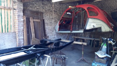

Ik heb de tweede vloerplaat ook klaar. Nu nog de chassisliggers achter verlagen
Ik zag dat ik nog chassisband in de kast had liggen 25mmX10 mm en 25X5 mm
Wat moet er tussen chassis en koets??

Vandaag de bevestiging voor de middenrail van de stoelen gemaakt die zat er niet in, waarschijnlijk gedacht voor een bank. De bovenplaat moet eraf en twee moeren moeten aan de balk gelast worden.

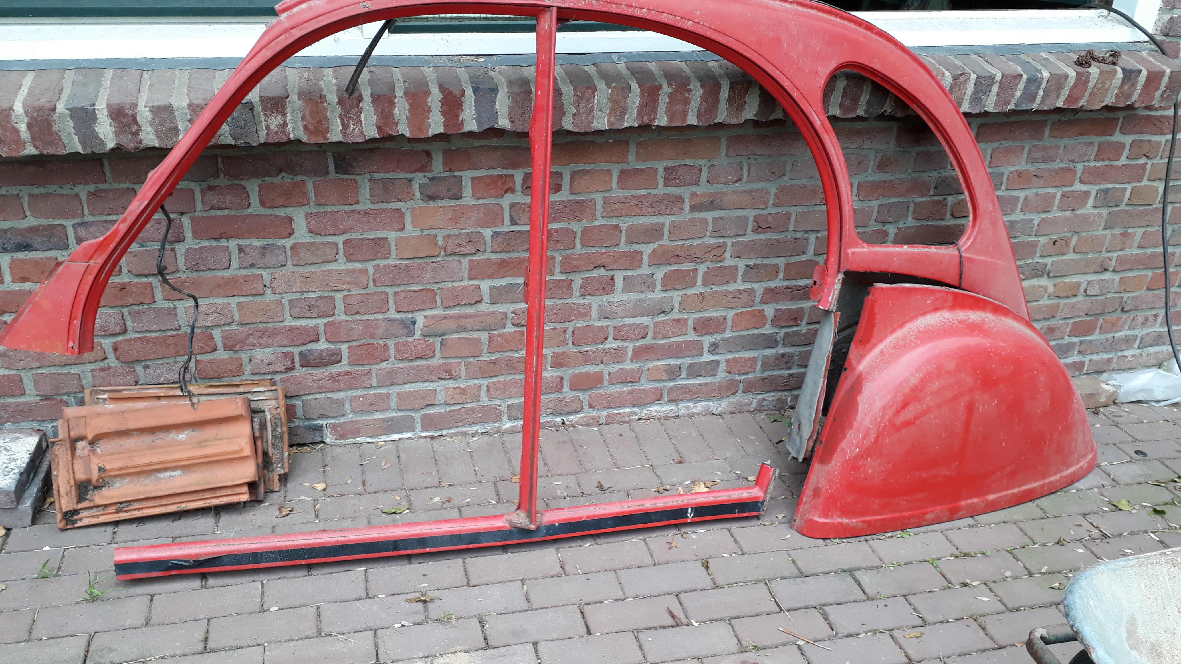

Ik heb nog twee zijwanden staan, als er iemand is die de sponningen van de achterramen kan gebruiken, dat is het enige bruikbare nog, dan kun je ze afhalen anders gaan ze naar de ijzerboer.
