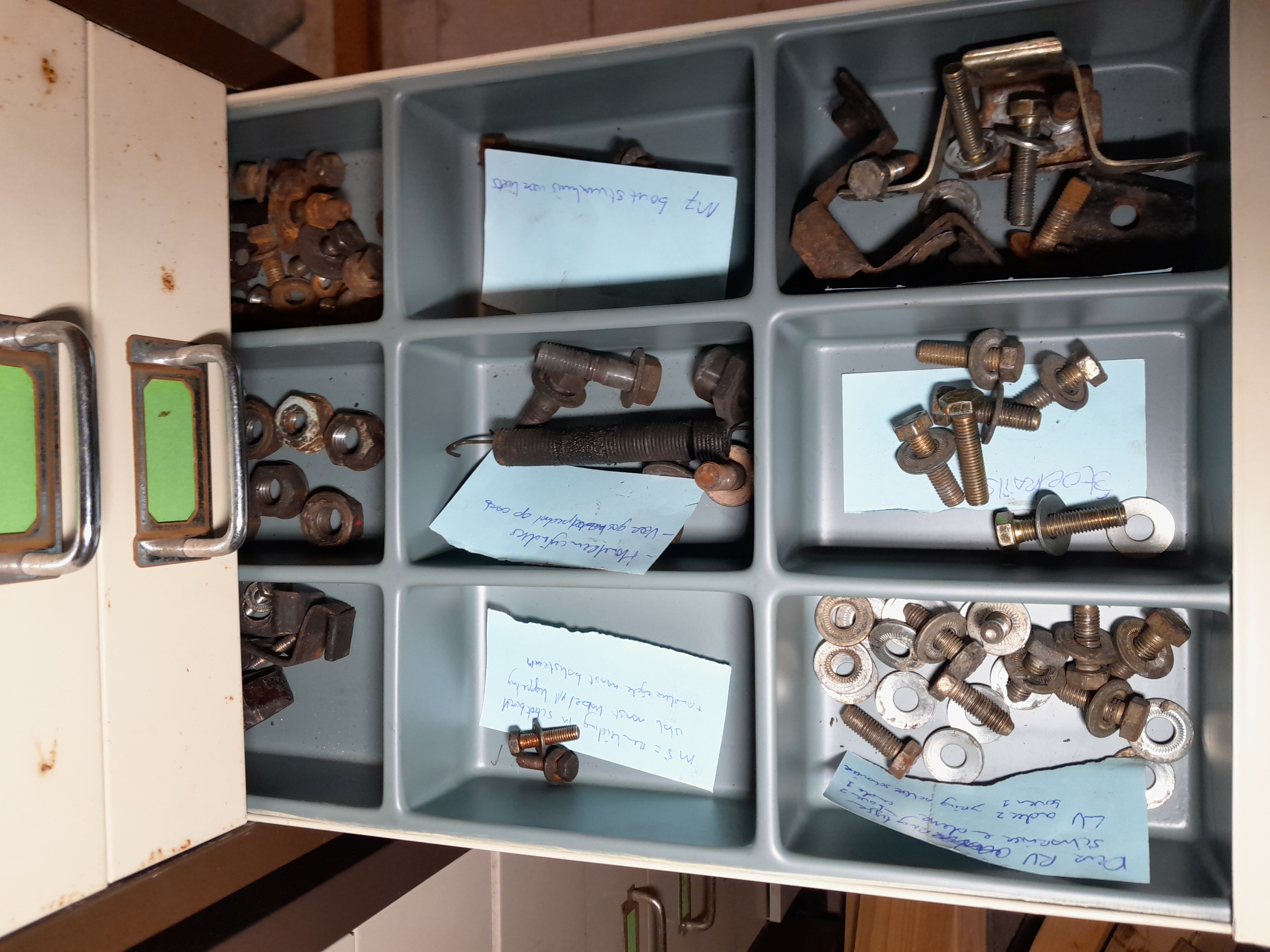

Alle boutjes doe ik in een ladekasten met omschrijving wat het is en eventuele bijzonderheden.

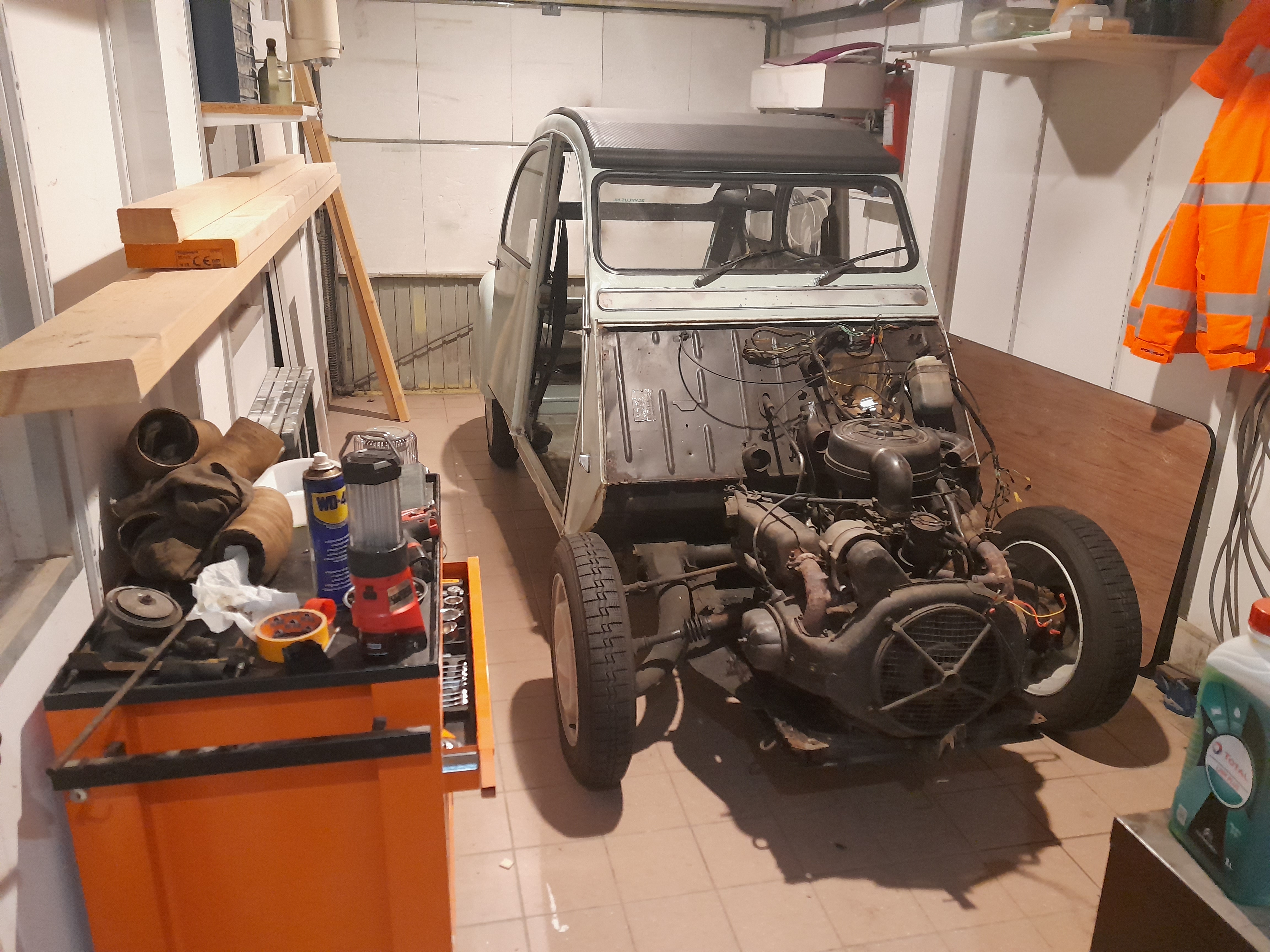

Inmiddels is de koets klaar om eraf te liften:

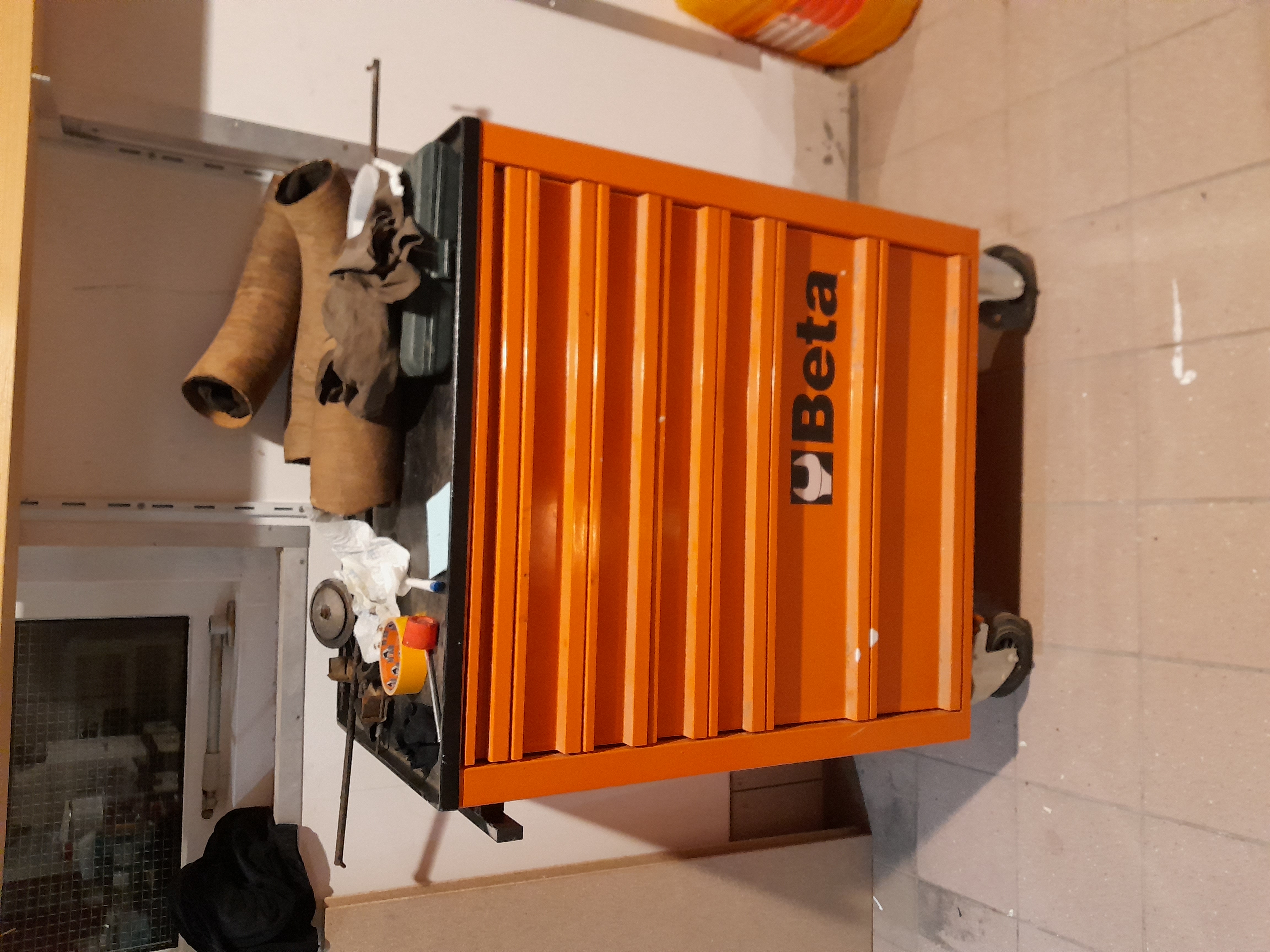

Ik heb ontzettend veel plezier aan deze gereedschapskar:
Circa 15 jaar geleden van m'n ouders gekregen en nog altijd heel prettig in gebruik. Het enige wat ik echt mis zijn ringratels, maar da's een forse investering als ik die van hetzelfde merk zou willen...

De ring ratels zijn echt geweldig je kan ook kiezen de meest gebruikte maten te kopen ipv een set. 8, 11, 14, 17 en 19 heb je 90 %van de tijd genoeg aan.
Of een goed kope set zelf heb ik ze van hbm 6 tm 32 die set was in de aanbieding 60 euro ongeveer. Werkt prima. Alleen ga ik nog een paar kopen die ook kunnen knikken dat lijkt me handig soms

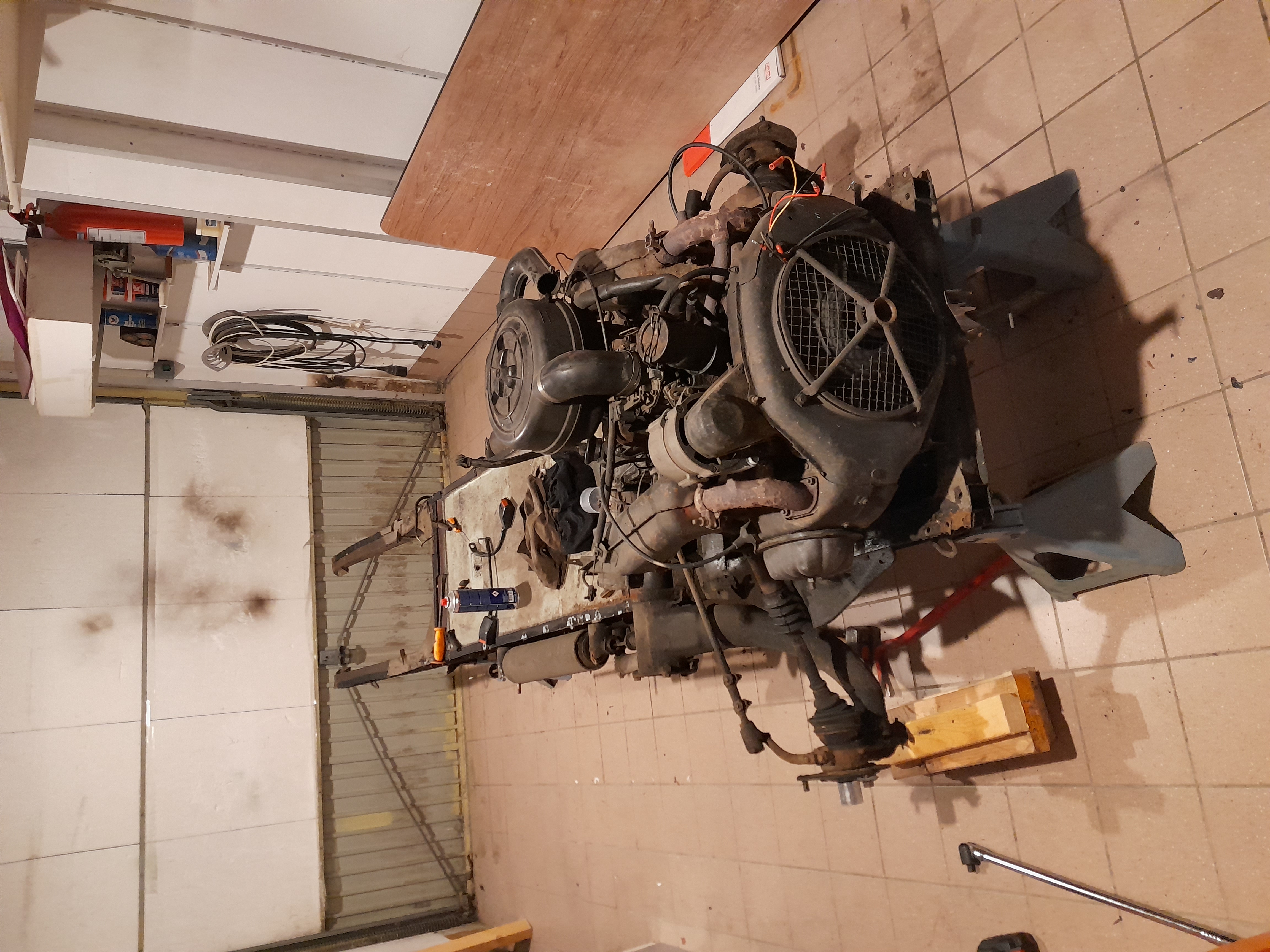

En dan ineens blijft er nog maar heel weinig eend over:
Inmiddels staat de teller op 1 moer die niet los wil, namelijk die van de rechter aandrijfas. Ik probeer even een slagmoersleutel op lucht te regelen, daarmee moet het wel lukken.

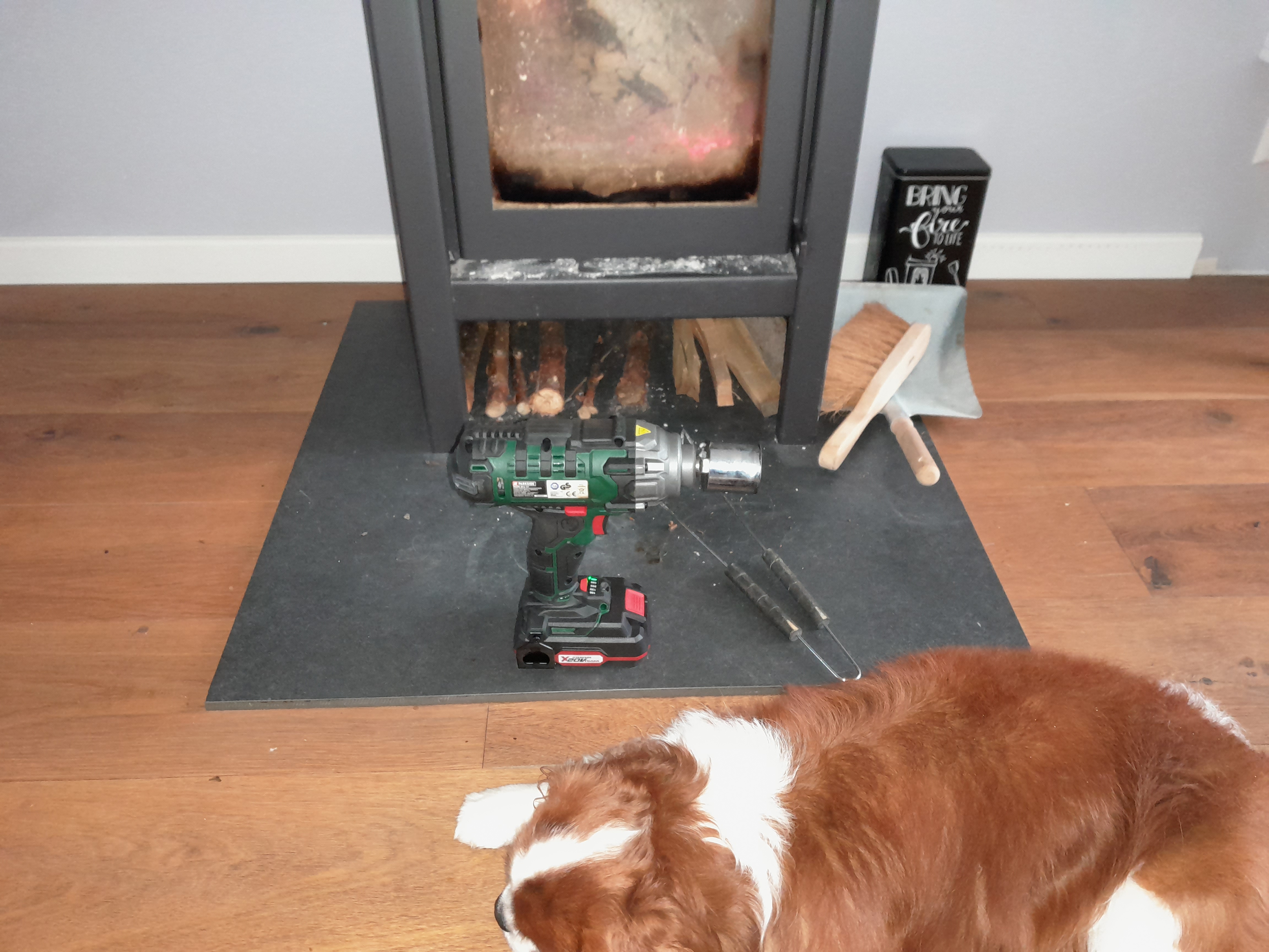

Jitze schreef: wo 7 dec, 2022 08:53 Inmiddels staat de teller op 1 moer die niet los wil, namelijk die van de rechter aandrijfas. Ik probeer even een slagmoersleutel op lucht te regelen, daarmee moet het wel lukken.
Geduld is niet mijn sterkste kant, dus vandaag nogmaals een poging gedaan om de kroonmoer los te krijgen.
Wat doet die slagmoersleutel daar voor de kachel?
Die lag dus (net als de hond) lekker op te warmen voor de kachel. Vanuit het wedstrijdvliegen met modelvliegtuigen wist ik dat hoe warmer de accu, hoe hoger de spanning blijft onder belasting.
Ook nog even met fe verfbrander op de laagste stand de moer zelf handwarm gestookt. En de hele boel nog maar eens laten schrikken met de hamer. Heerlijk gevoel als zoiets dan toch weer lukt.

Raytheman
Berichten: 144
Re: 2CV6 Vert Jade uit 1983
Bericht door Raytheman » do 8 dec, 2022 16:30
Goed bezig en goeie tip. Zelf bewaar ik mn accugereedschap sowieso binnen, maar zo kan t ook. Mooi dat je de ruimte hebt ook om zo uitgebreid te sleutelen 😁
