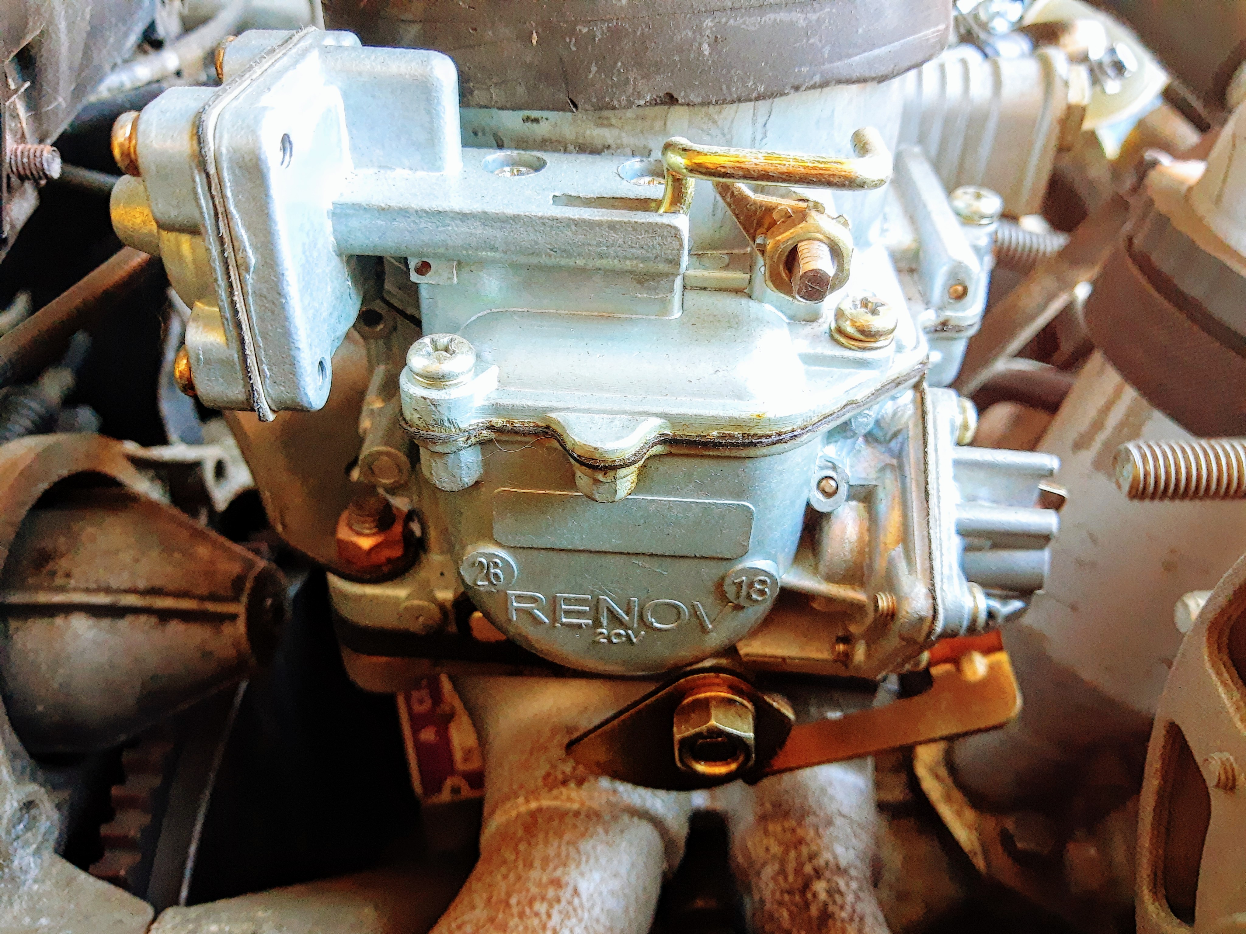

Als je Acadiane motor nog origineel is qua zuigers en cilinders dan hoor je Octaan 98 of hoger te tanken.
Welke carburateur zit er op?
Aan de zijkant staan een paar rondjes met getallen er in. Iets van 18 of 24 of 21. Twee rondjes, twee getallen.

Thijs schreef: di 9 aug, 2022 15:37 Als je Acadiane motor nog origineel is qua zuigers en cilinders dan hoor je Octaan 98 of hoger te tanken.
Ik tank sowieso 98, in een motor die geen enkele beveiliging tegen pingelen heeft lijkt me dat sowieso het beste, plus minder ethanol.

Ok, dat is een nieuwe carburateur van 2CV Renov. Wel een Eend carburateur, geen Acadiane.
Nu ben ik eigenlijk benieuwd of ze de Acadiane versnellingsbak ook hebben overgezet.....
Dat is helaas niet zomaar te zien.

Thijs schreef: di 9 aug, 2022 16:09 Ok, dat is een nieuwe carburateur van 2CV Renov. Wel een Eend carburateur, geen Acadiane.
Aangezien ik ook niet die buis heb van de koeltunnel naar de luchtfilter lijkt me dat goed, toch?
Aangezien Soleille geen toerenteller heeft kan ik ook niet zeggen hoeveel toeren ze bij welke snelheid in welke versnelling loopt.
Ik weet wel dat 3 net te kort en 4 net te lang aanvoelt om 50 te rijden, maar ik ben dan ook mijn daily gewend met een 1.4liter viercilinder turbomotor. De verkoper wist me te zeggen dat de motor vernieuwd zou zijn en ik heb al ergens gelezen dat ik dan niet harder dan 80 mag. Dit heb ik al gedaan (tenminste volgens de snelheidsmeter, maar die geeft netjes 70 aan wanneer ik anderen volg langs een stuk trajectcontrole waar je 70 mag, dus ik denk dat die vrij juist gaat) maar dat leek eigenlijk hard zat in 4...
Erikjan schreef: di 9 aug, 2022 16:16 het lijkt er op dat je de slangklem mist op de rubberbocht?
Net even gecheckt: inderdaad, op de bocht van luchtfilter naar carburateur zitten geen slangklemmen terwijl er op de bocht zelf wel aan beide uiteinden afdrukken zitten. Die bocht lijkt trouwens niet helemaal goed te passen, als die volledig op de luchtfilter zit zit die maar nét op de carburateur, en als ik die wat meer op de carburateur duw trekt en wringt het aan de kant van de luchtfilter...
