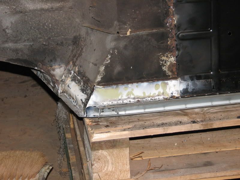

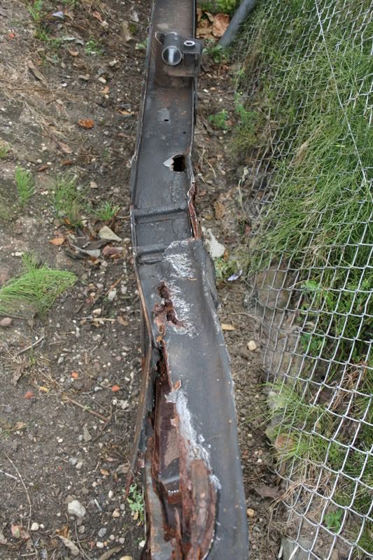

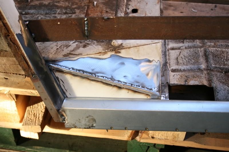

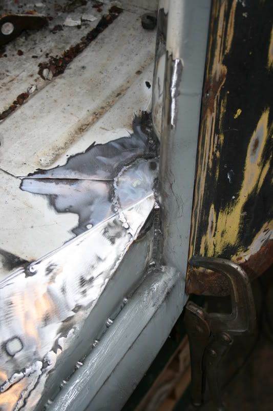

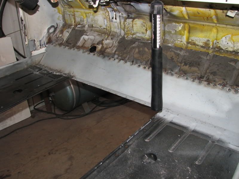

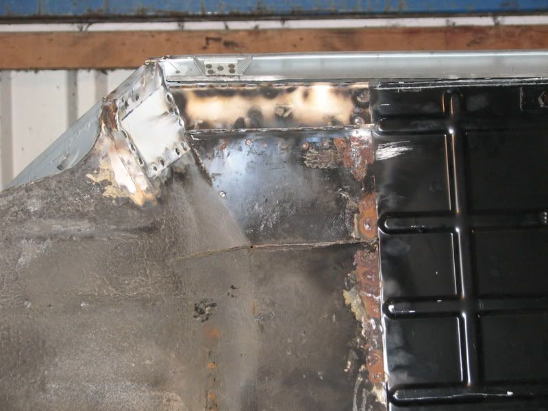

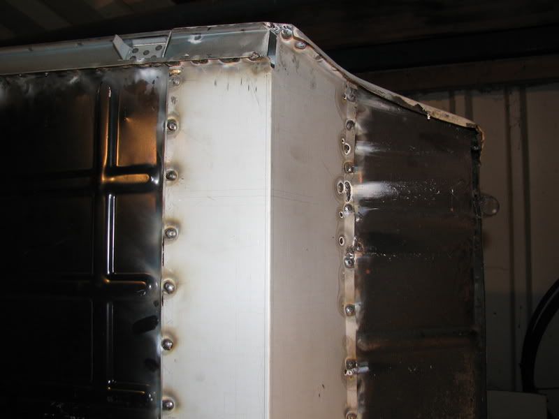

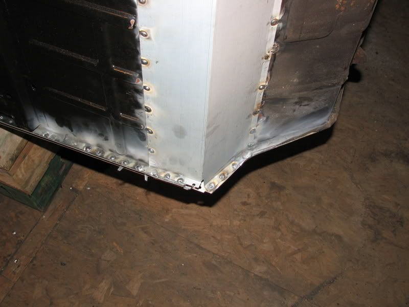

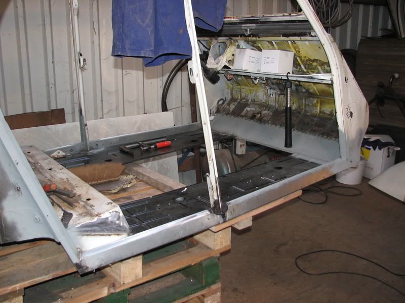

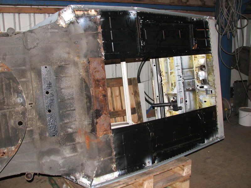

Ben met de carroserie al wat verder, dorpels, bodemplaten en nieuwe voetenbak erin.
-Onderkanten A-B en C stijlen gerepareerd.
-Vooruitframe ligt klaar bij mehariche, dus ophalen en ook mee aan het werk.
-Dan 3e zijruitjes dichtlassen en staartstukken vervangen.
Ami chassis zijn boven en onderplaat afgeboord, binnenkant is in goede staat.
Foto's volgen nog, niet veel gemaakt laatste paar dagen, schiet er meestal bij in als je druk bezig bent.

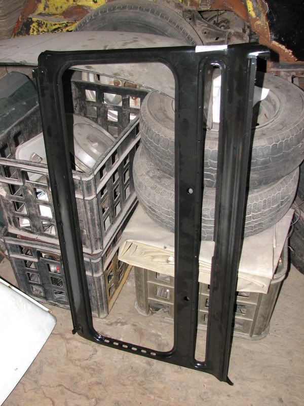

Nu eerst nieuwe foto's
Sfeerbeeld van het 'motorkapscharnier'
Nieuw Club Cassis voorruitframe
Sfeerplaatje van oude chassis
Platen verwijderen van Ami chassis, om de binnenzijde te bahndelen/bekijken

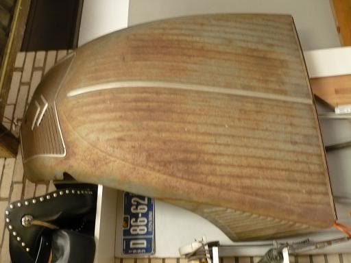

Ribbelkap ook al 'op voorraad'
Heb ook al een idee vwb de kleur, de carrosserie word naw wit( mischien mettalic), met antraciet velgen en een rode of gele rolkooi.
Ik gebruik meestal de bodycoat van Motip in de 1 liter schroefbussen.

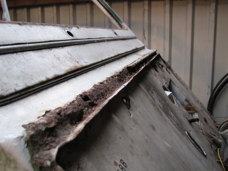

Vandaag een begin gemaakt met het verwijderen van het oude raamframe en het passen van de brede schermen (duckservice bedankt ).
Tevens gisteren bij een bevriende spuiter een blik Standox Reaktiv haftprimer (ets primer) gehaald, had het alleen per 5 liter staan( uit de standofleet bedrijfswagen lijn), dit lijkt me voorlopig wel genoeg om een 2cv koets te spuiten
Ook gelijk nieuwe filters voor mn spuitmasker besteld, werd tijd en die ets primer schijnt vrij giftig te zijn.
is er iemand hier met ervaring vwb het dichtlassen van de 3e ruitjes ?
morgen weer wat nieuwe foto's
Ik zou proberen om de complete panelen te vervangen voor originele zdz panelen. Mijn ervaring is dat hoe goed je het ook strak maakt na verloop van tijd de plamuur toch gaat scheuren en je blijft haast altijd zien waar de ruiten gezeten hebben als je erlangs kijkt....
ik ben hier zelf ook mee bezig:
http://www.2cv.nl/interactief/forum/vie ... php?t=5245
