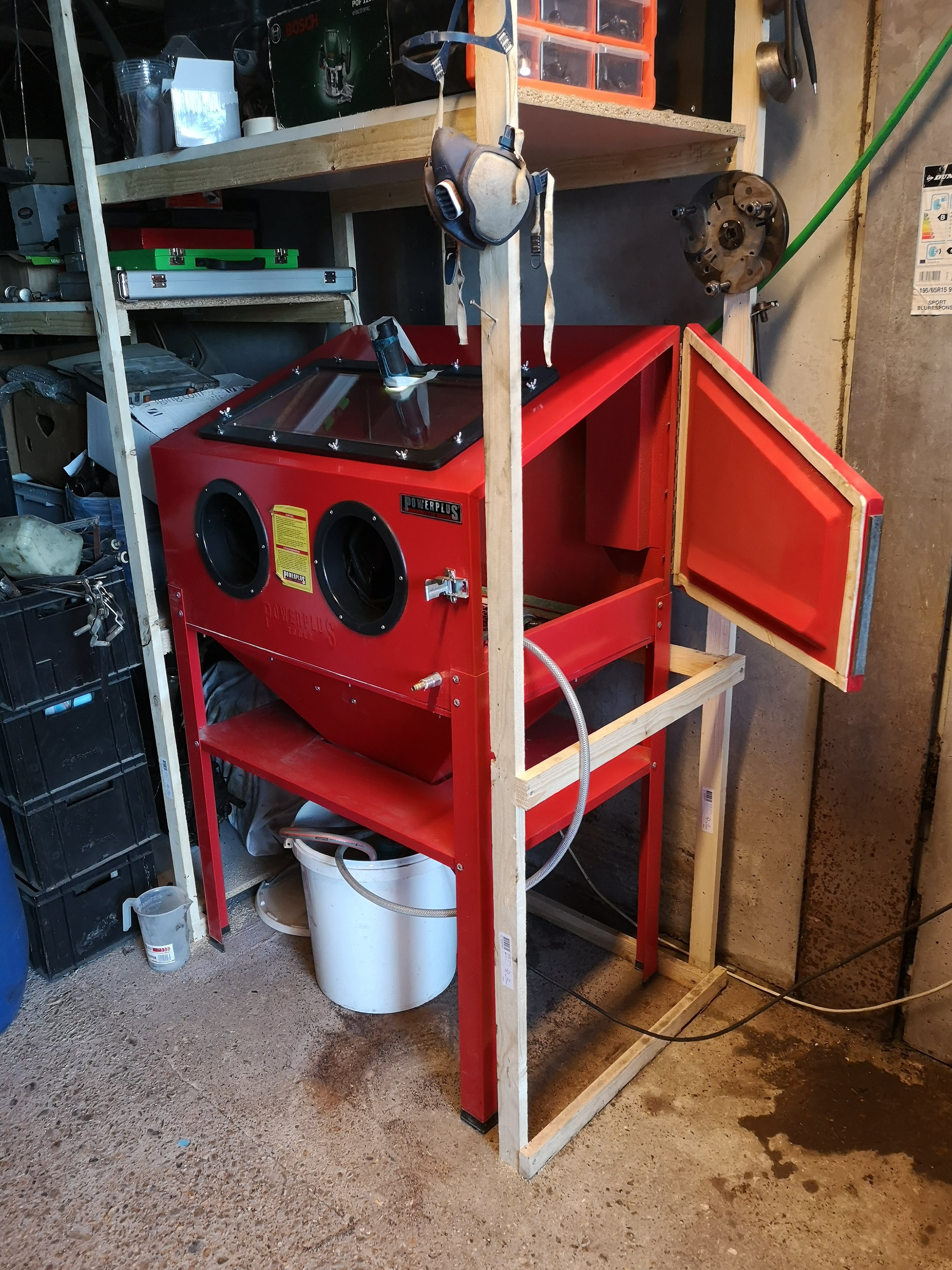

Ik kwam op YouTube filmpje tegen over zelfbouw vaporblasters dit zag er zo vet uit dat ik er inmiddels ook 1 heb gemaakt.
https://www.youtube.com/watch?v=mUfgjK5q_Mc
Het idee is dat je niet met droog middel straalt maar met een slurrie van water gemend met straalmiddel. Een pomp in een reservoir pomp water rond waardoor het straalmiddel mengt met het water en via een aftakking ook naar het straalpistool gaat.
Dan nog perslucht erbij en je kan stralen met de slurrie. Het voordeel is dat je geen materiaal weg haalt maar alleen heel goed schoonmaakt.

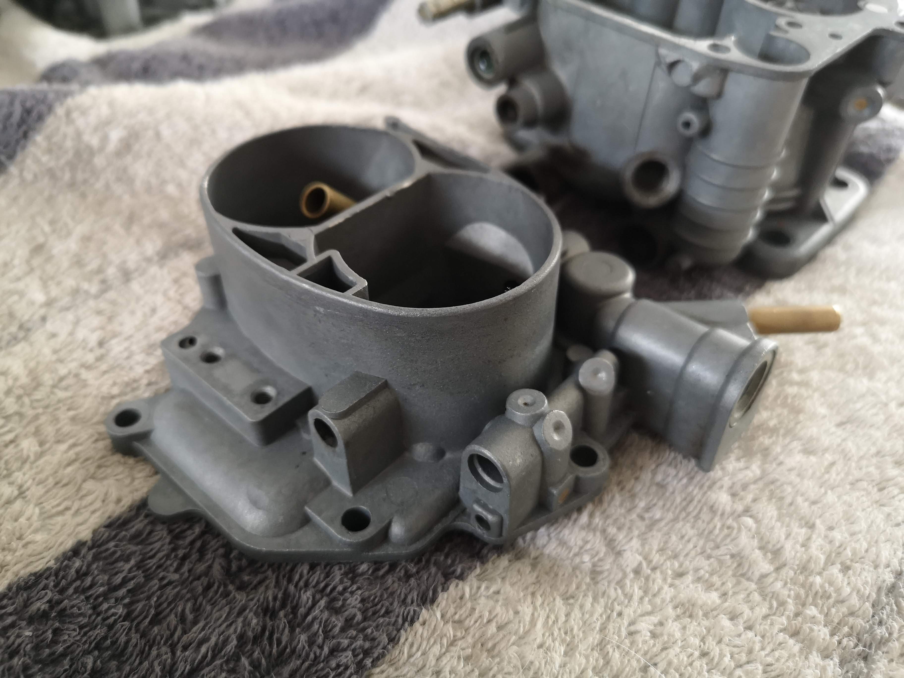

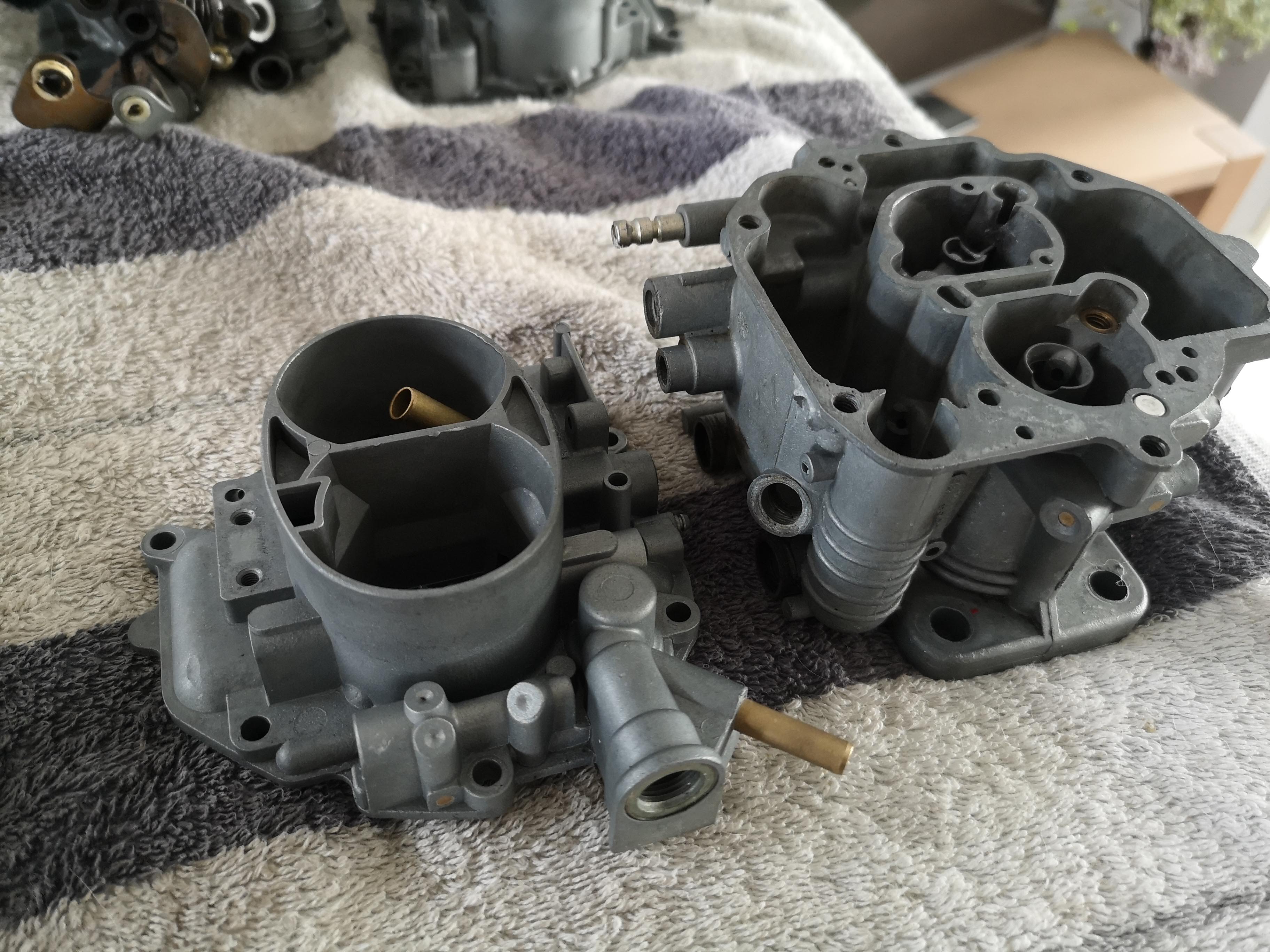

De eerst test is veel belovend. Ik heb een carburateur schoongemaakt resultaat is al erg goed. De slang naar de straalkast is nog veel te lang en te dun waardoor er net te weinig lucht uit het pistool komt.
De compressor moet wel serieus goed zijn de meest geven aan minimaal 5pk. Ik heb er nu 3 gekoppeld bijelkaar 6pk.
Moet op 2 groepen 1 groep trekt het niet.
foto van het resultaat zal binnenkort wat foto's maken van de cabine zelf.

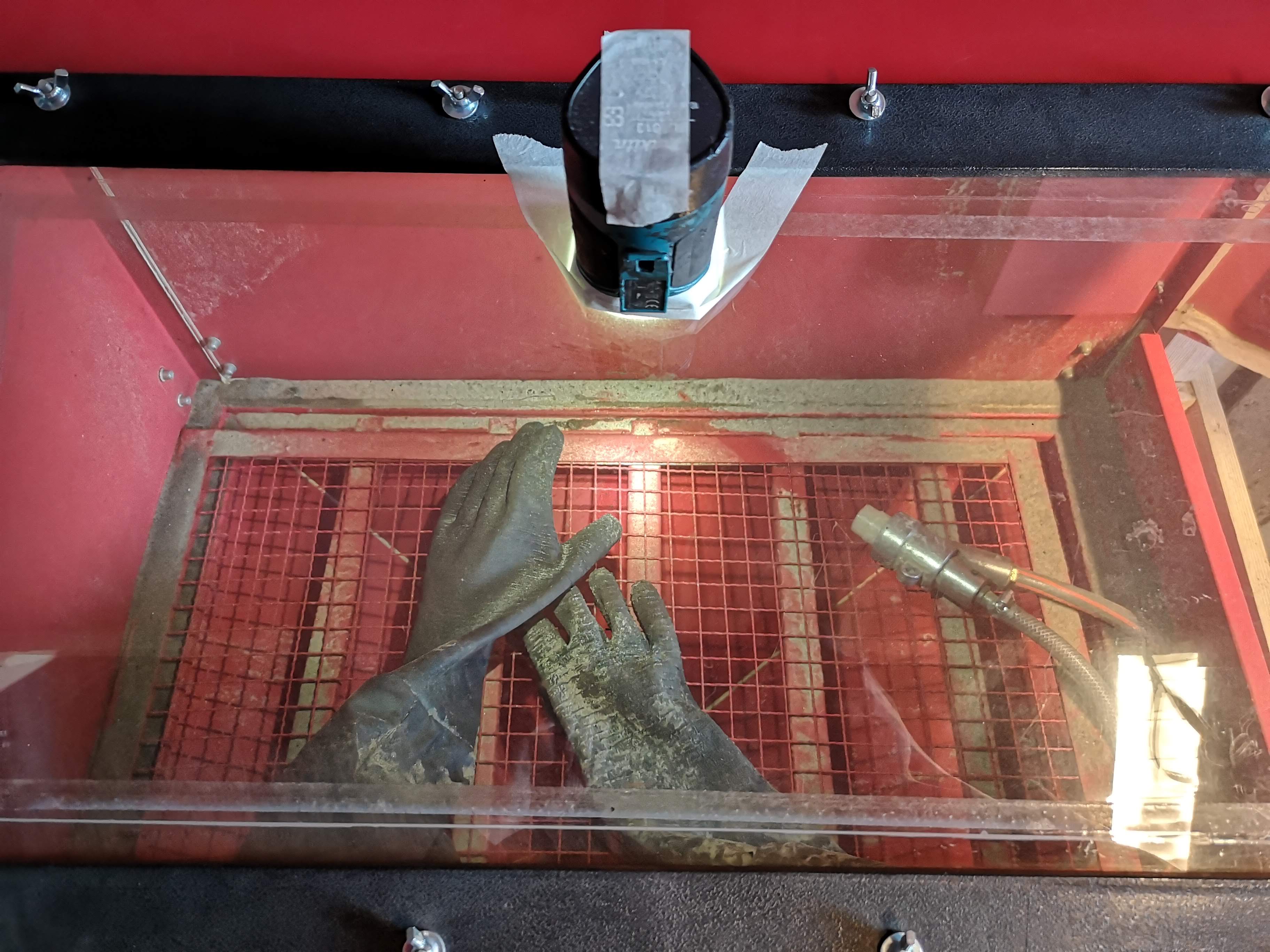

Komt goed ik heb het wat simpeler gehouden. zitten nog geen voetpedalen op voor de lucht en de pomp die zijn nog niet binnen. gewoon stekker in stopcontact en lucht slang er aan en gaan. Maar zo gebruik je onnodig veel lucht dus die voet schakelaar komt er nog wel. En mn handschoenen zijn niet waterdicht daar moeten ook andere voor komen.

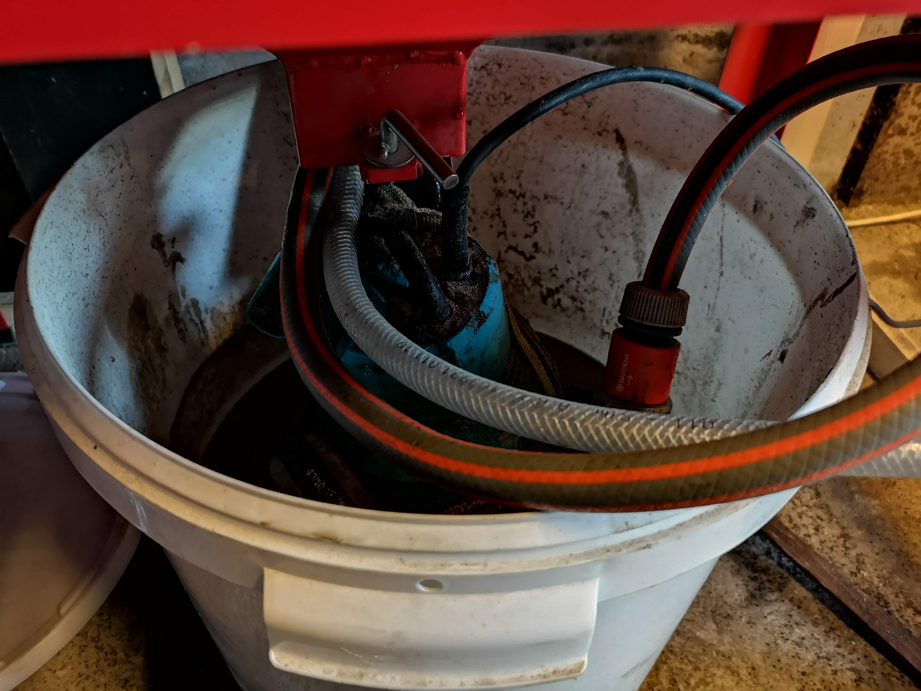

Dit is de cabine op zn plek.
de verlichting is nog niet klaar vandaar de zaklamp met tape op het glas.

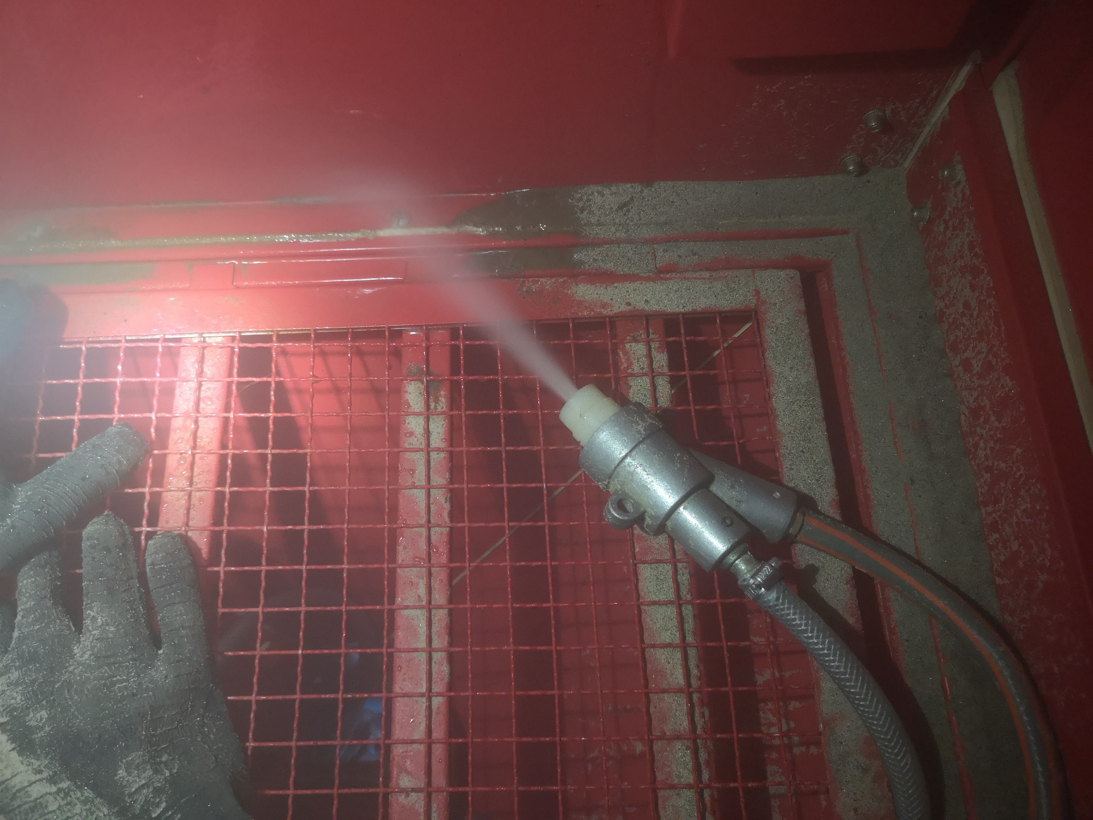

Onder de cabine is een grote emmer met een pomp geplaats waar het watrer grit mengsel in zit.
Als de pomp aan is komt er alleen water uit de nozzle als je de lucht aan sluit komt er water onder druk uit.

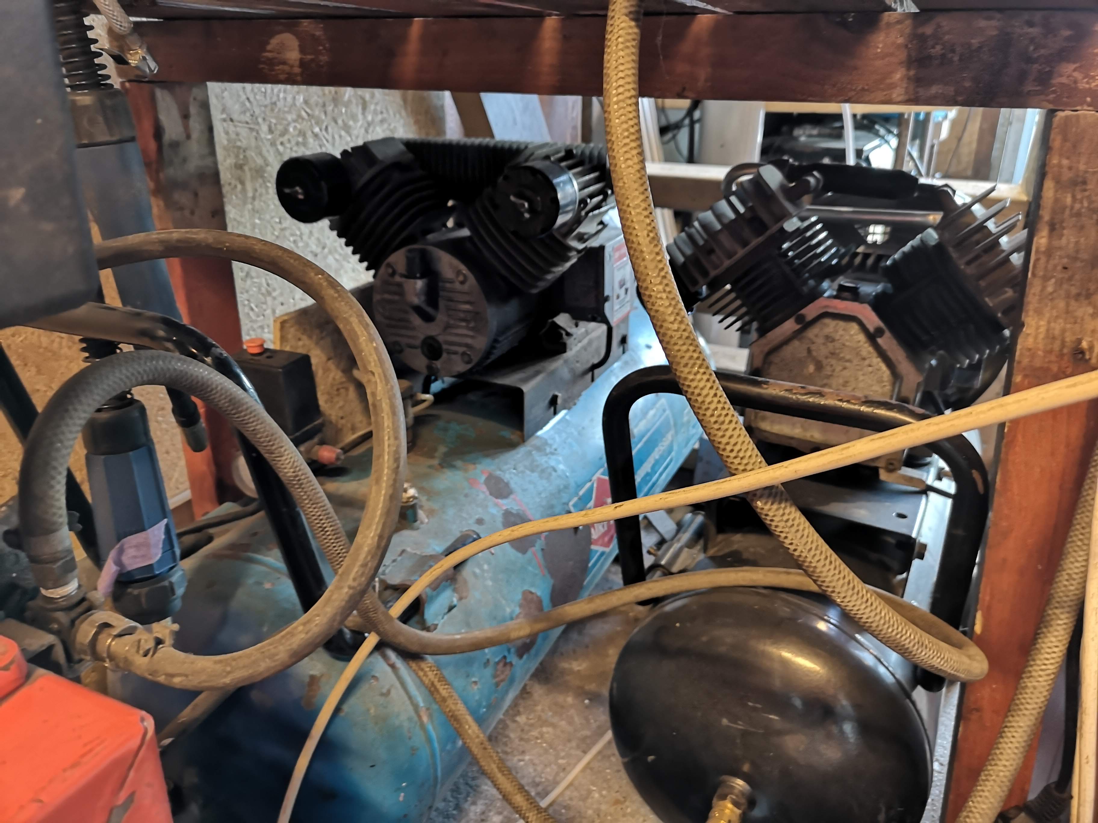

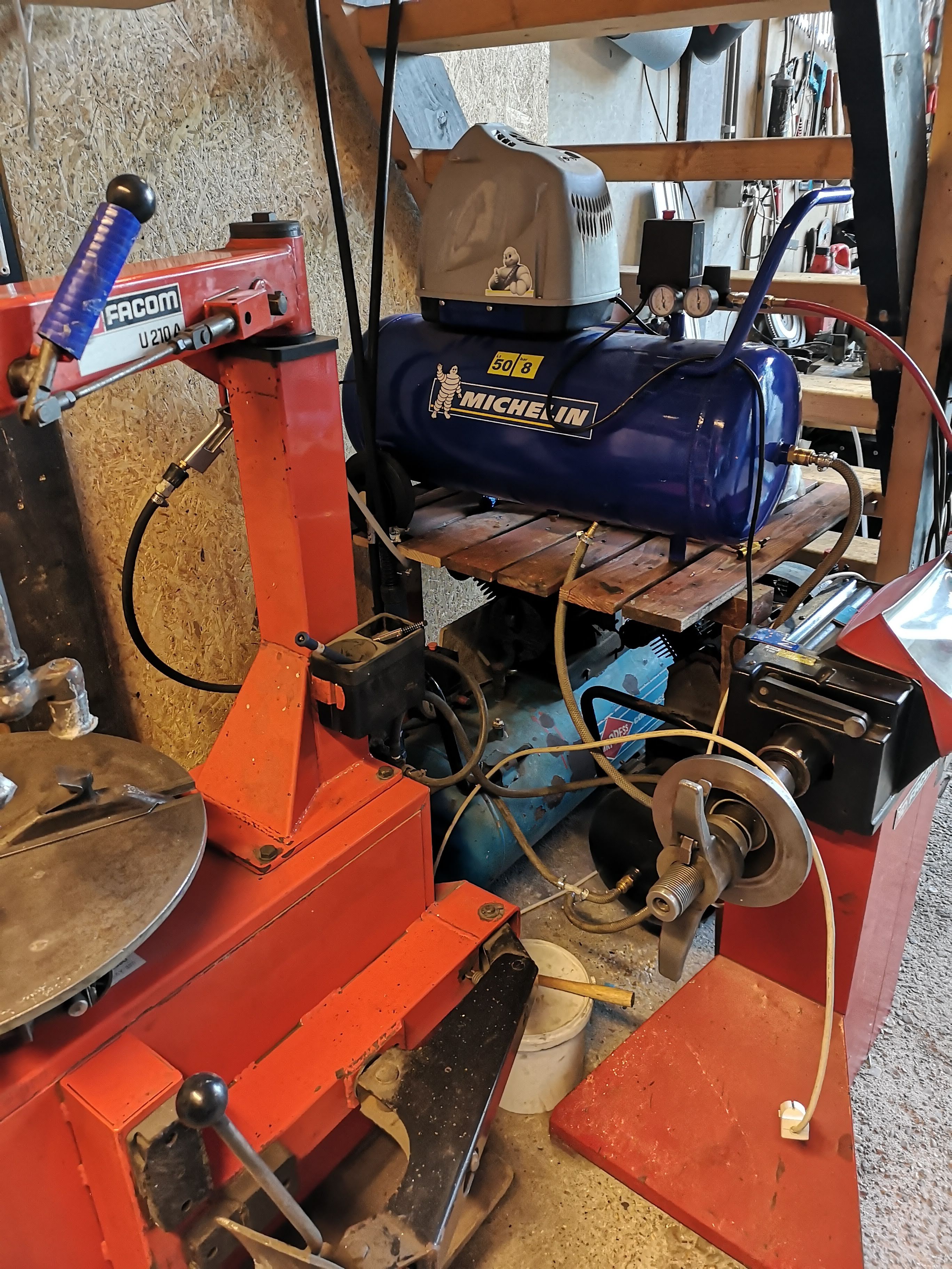

Voor de luchtvoorziening heb ik 3 compressoren gekoppeld. De bovenste had ik eerst maar dat is veel te weinig die doet maar 100L per miniuut.
De 2 onderste doen met zn 2e 450L bij elkaar 550L bruto dat zou genoeg moeten zijn.
Nu nog een voetbediening maken voor de lucht en fatsoenlijke verlichting.
