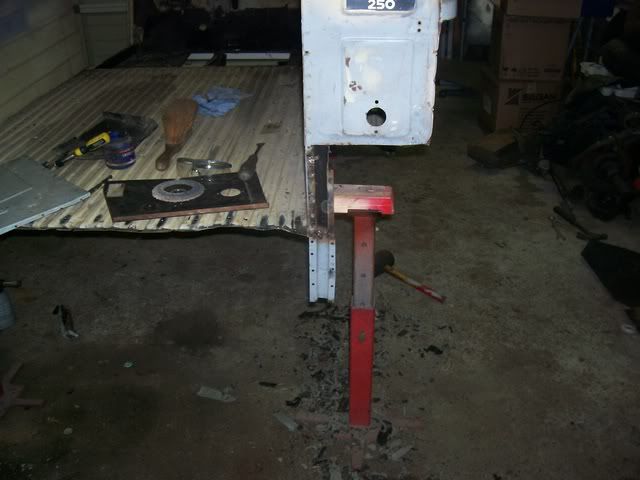

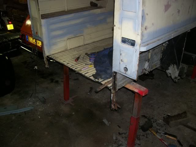

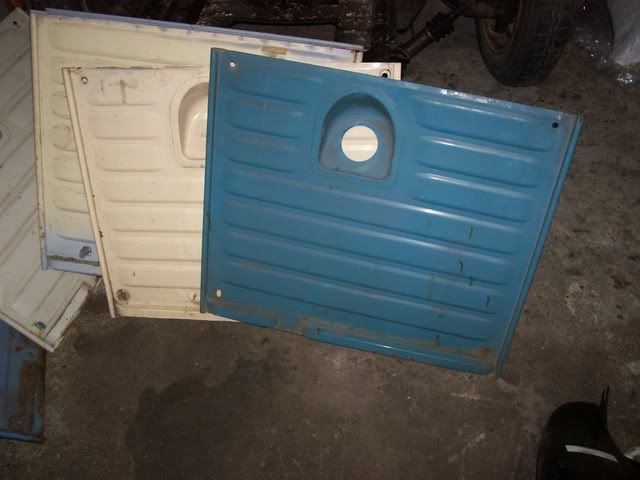

Bericht door siemen » vr 27 feb, 2009 22:36
zo

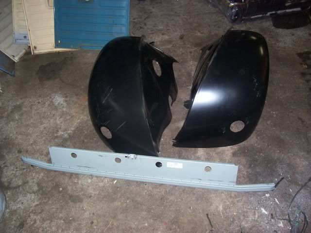

zonet effe wat inkomen gedaan! ( is lang niet alles heb nog veel meer nodig)
nieuwe spatborden en achterpaneel!
eindelijk een mooie nette tank klep! orgineel! ( je ziet veel acadianepanelen op een besteleend)
de kont eruit!
de oude balk! vol schade!
morgen meschien een nieuwe maken!

Bericht door McTommi » vr 27 feb, 2009 23:47
Je gaat lekker.......
Mooi gescoord dat achteronderpaneel ! De rest kan je makkelijk zelf maken uit plaatstaal, lekker stevig in 1 mm of zo ;-)

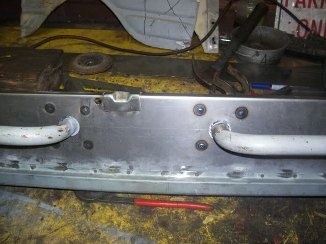

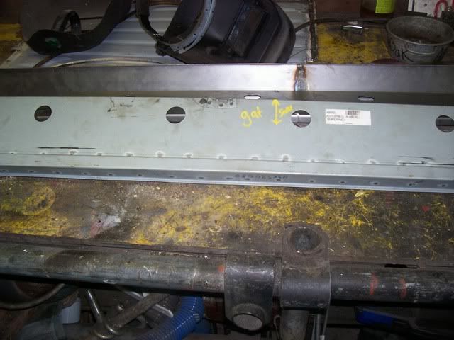

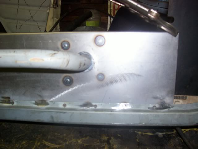

Bericht door siemen » ma 2 mar, 2009 22:01
let op mannen
eerste probleem: orgineel zitten de gaten 50 mm van boven en op het hart van het gat, deze imi plaat zitten ze 40 mm meende ik.
ook zijn de gaten veelste groot
dus een nieuwe maken

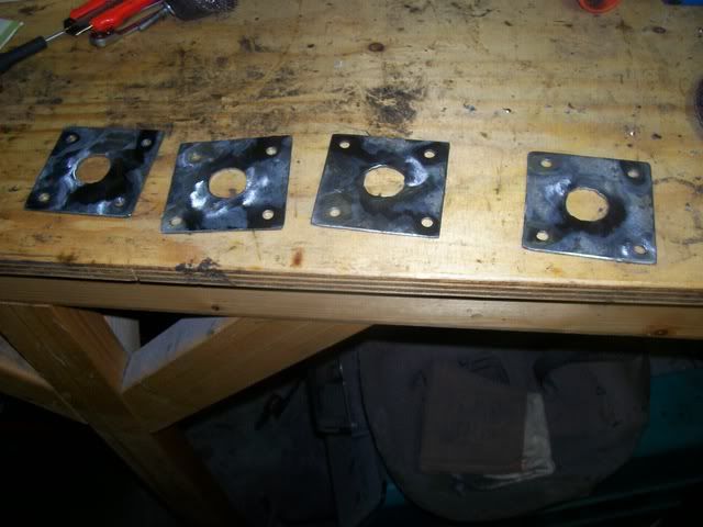

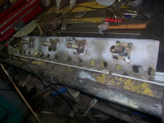

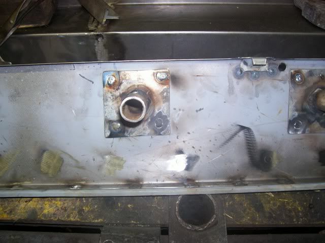

plaatjes gemaakt voor versteviging van de beugels
na 3 uur lopen slijpen buigen en lassen
bijna net als orgineel
perfect
de achterkant van de plaat
LET OP! eerst de beugels door de plaat steken dan de plaatjes rondom aflassen en dan op de plaat lassen ivm warmte

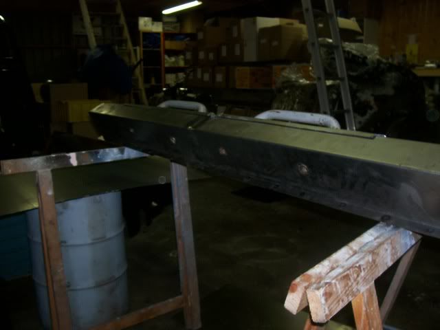

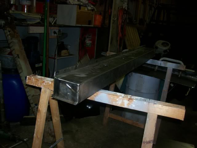

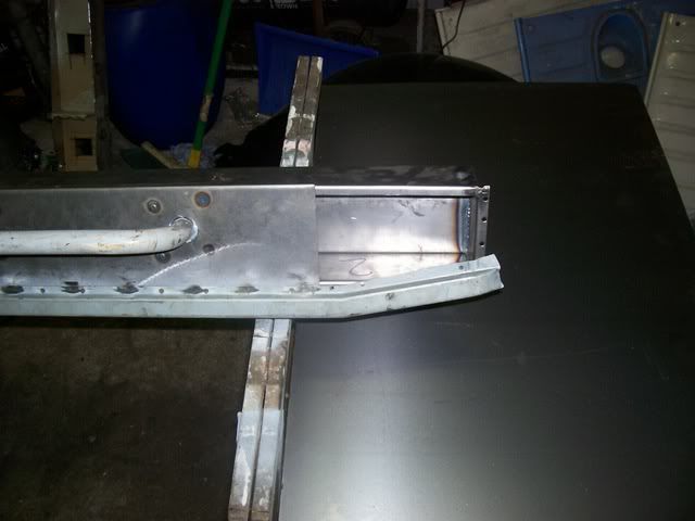

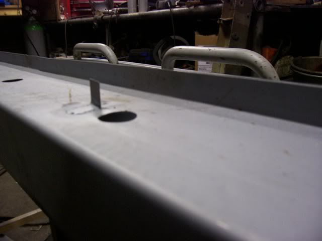

Bericht door siemen » di 3 mar, 2009 23:30
vanavond nog effe de balk gemaakt
paar foto;s
de pijpjes worden nog afgelast op de plaat

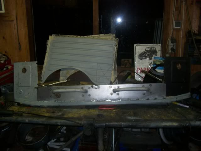

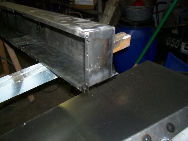

Bericht door siemen » wo 4 mar, 2009 22:05
haha heb nu al 3 gedaan dus ik weet nu het allemaal inelkaar steek
vanavond nog even langs mijn eendenboer geweest om stuk donor profieltje
en die erin gelast
toen nog even de balk behandeld en nog 3 stukjes plaat opgelast.
deze buig je later om en dan klem je achterlicht ertussen
