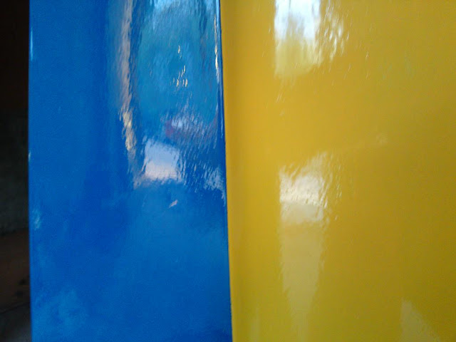

De motorkap van die geel blauwe ami service is helemaal geel, met het citroen logo erop. Dat laatste wil ik niet, en een hele gele motorkap zag ik niet zo zitten, dus ook deze wordt geel met blauw.
Daarna de deur en spatborden van de eerste laag blauw voorzien.
Behuizing van de toerenteller nog even in grondverfwit gezet, na de tekst op de voorkant weggeschuurd te hebben.
Net nog even een tweede laag blauw op de deur en spatborden gedaan, en de eerste laag blauw op de motorkap.
Na het verven van vanmorgen:
En van vanavond:
De motorkap, ziet er erg gaaf uit zo, al zeg ik het zelf ;)
Linkerspatborden:
En het kleurcontrast van dichtbij:
Geplaatst: ma 23 aug, 2010 21:20
door Bertje Beige
Mooie strakke randen, netje's.
Het is wat meer werk, 2 kleuren, maar het staat volgens mij erg mooi als je klaar bent, succes!

Geplaatst: di 24 aug, 2010 08:52
door Punky
Ziet er strak uit Tom!!!
Is het glans of zijdeglans?
Geplaatst: di 24 aug, 2010 09:41
door Bull Frog Bleu
...wieuw gave kleurstelling voor een zesje..weer eens wat anders.
Nu nog gave stickers erop van Citroën Depandange...of hoe schrijf je dat, achterbank eruit, plaat hout en het nodige citroen gereedschap en het lijkt net echte citroen serviceauto :) :P
