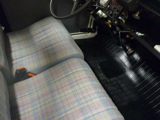

vraagje: Welke kleur moeten de deurpanelen en de stoelen? ik ben erachter dat de bovenkant zwart plastic is. De bodykleur lijkt op jaune rialto. vind dat blauwe interieur alleen niks wat erin hoort. wat is een mooi altenatief wat ook origineel is? graag met een foto erbij als dit mogelijk is.

zwart skai, bruin leer zal ook mooi staan. Deurpanelen zijn of grijs of zwart, vroeger waren ze volgens mij nog wel eens bruin maar dat weet ik niet zeker
Bericht door Jeroen-citroen » vr 1 okt, 2010 09:10
Als je een spacial versie maakt hoort daar een periode wel een blauw interieur in. Dat wil zeggen de banken dan. de deuren zijn dan grijs en het dash zwart.
Dat blauw van de banken is dan een soort lichte spijkerstof maar dan in skai.
Bij een club versie (de luxe versie met de grote teller op het dash) had weer een andere bekleding van stof en losse voorstoelen.
(let niet op het dashboard bij deze foto dat is van een special)
