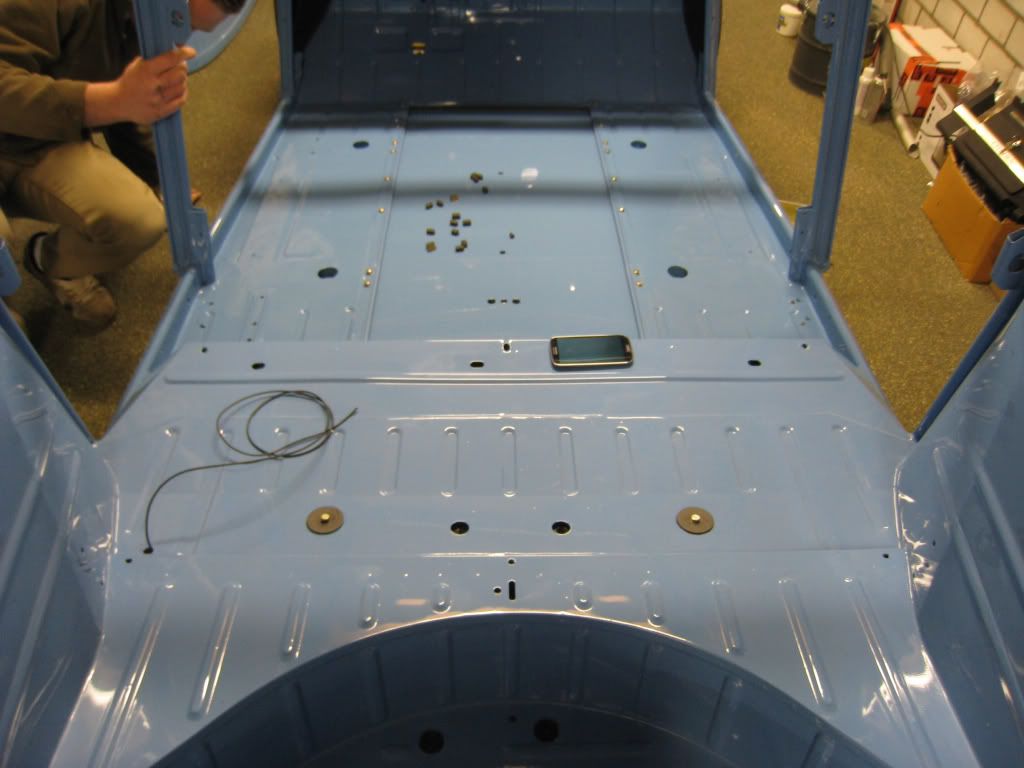

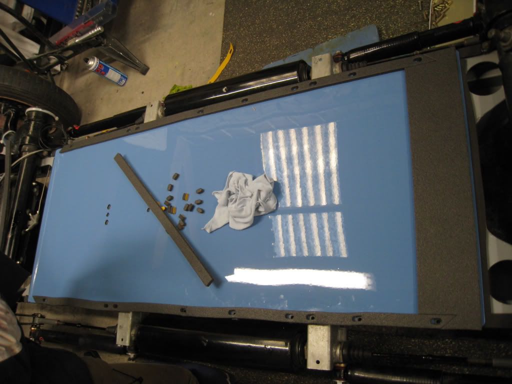

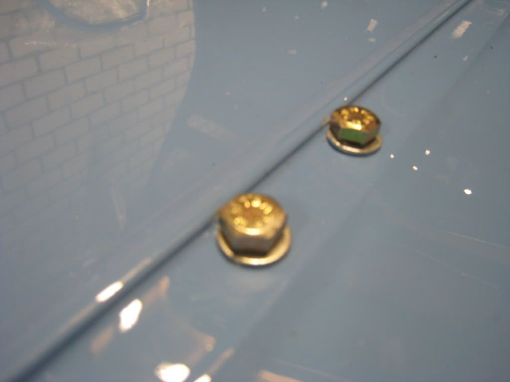

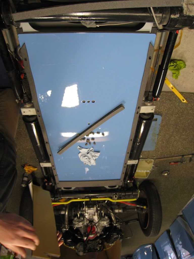

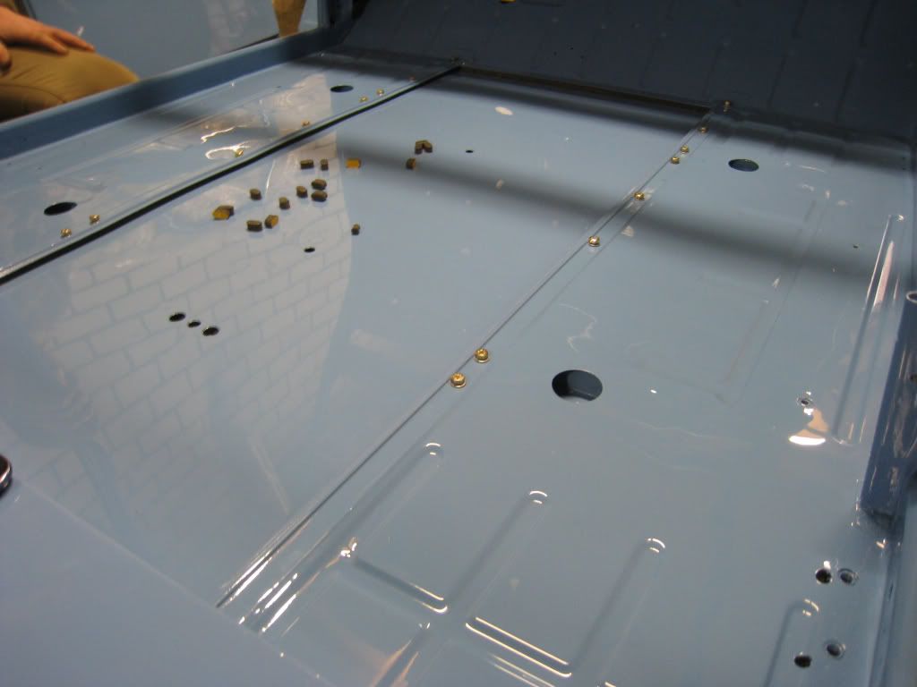

Hier wat foto's van vandaag ik ga vroeg naar bed morgen type ik er wel een verhaal bij 8)
Voor de genieters die niet kunnen wachten is hier alvast de samensmelting van het nieuwe chassis en de nieuwe koets!!!!!

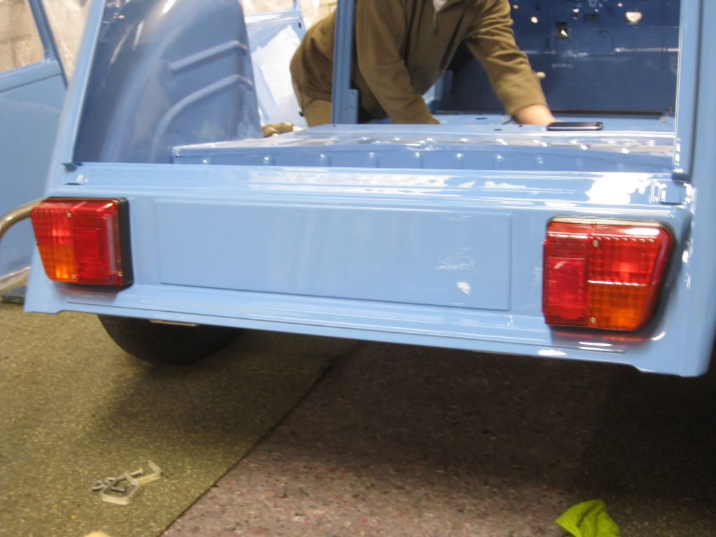

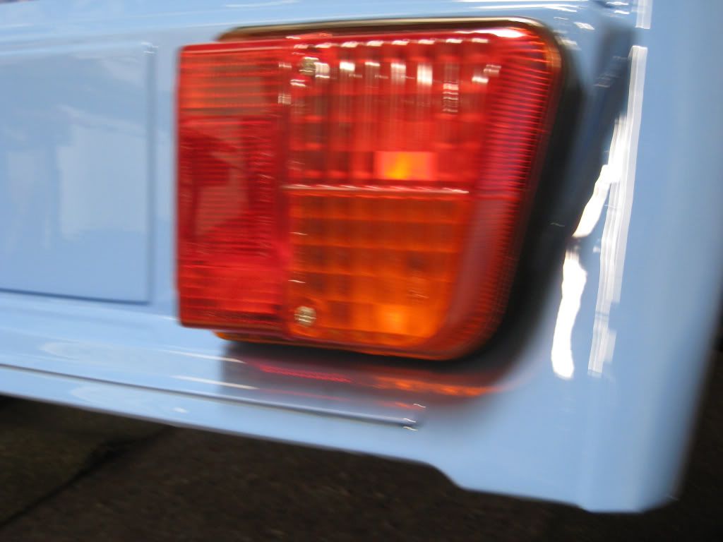

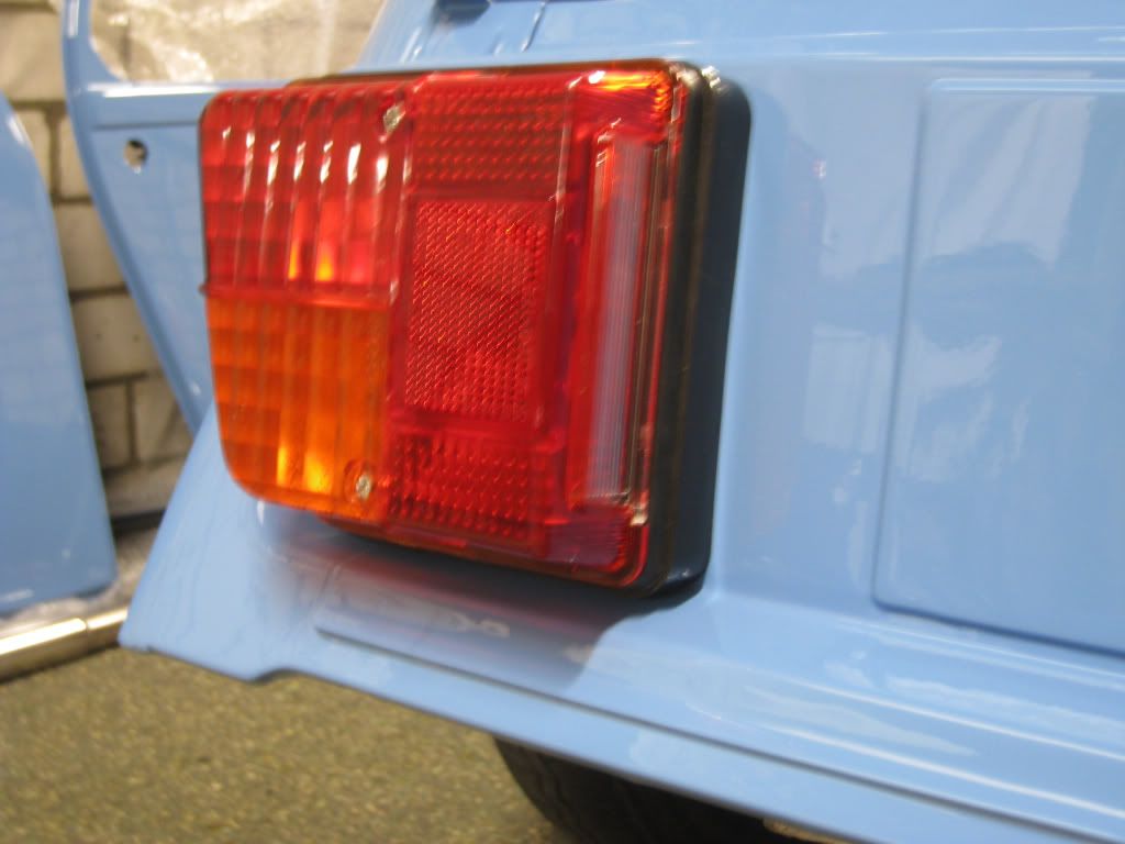

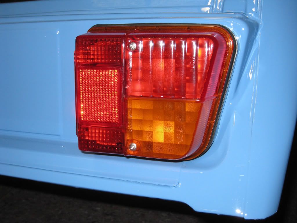

Kon het niet laten om de achterlichten er vast los vast op te monteren ;-) ik had even wat behoefte aan wat zichtwerk ;-)
Op z'n chinees he gub:

Misschien kan iemand me even op afstand helpen, ik heb een Fr.....ose chassis en op de bodemplaat zitten een aantal gaatjes de achterste zijn voor de gordels te monteren en de voorste twee in lijn zijn om de middelste stoelrails te monteren. Nu zit dit origineel dacht ik met 2 m7 boutjes vast maar kan het kloppen dat de fabrikant van dit chassis er een andere maat ingezet heeft?? Ik vindt er ook niet zoveel schroefdraad opzitten. Iemand hetzelfde gehad?

Ik kan mij herinneren dat ik daar ook tegenaan liep bij die middelste geleider. Volgens mij heb ik er een andere maat boutjes in gedaan. Zit daarna gewoon goed vast hoor.

Thnkx TB net toch even nagemeten en blijkt idd toch m6 te zijn. Raar maar waar ;-)
