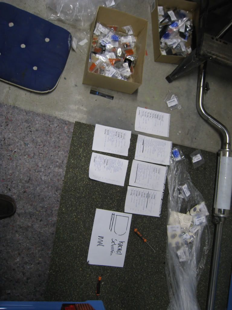

Zo drie kwartier later maar de foto's zijn weer geupload. Ik weet niet wie dat ooit verzonnen heeft om to do lijstjes te gaan maken maar ik ben iets te enthousiast begonnen deze week naja ik heb nog 6 dagen om deze af te krijgen ;-).
Hierna nog uhhh een forse stapel te gaan.
En die dingetjes die dan daarop moeten en tussen en in die zitten dan voornamelijk in de dozen die ik voor deze week gesorteerd had ;-) (dacht ik) soms zit het ook wel eens in een andere doos en dan moet je dus wat langer zoeken :twisted:

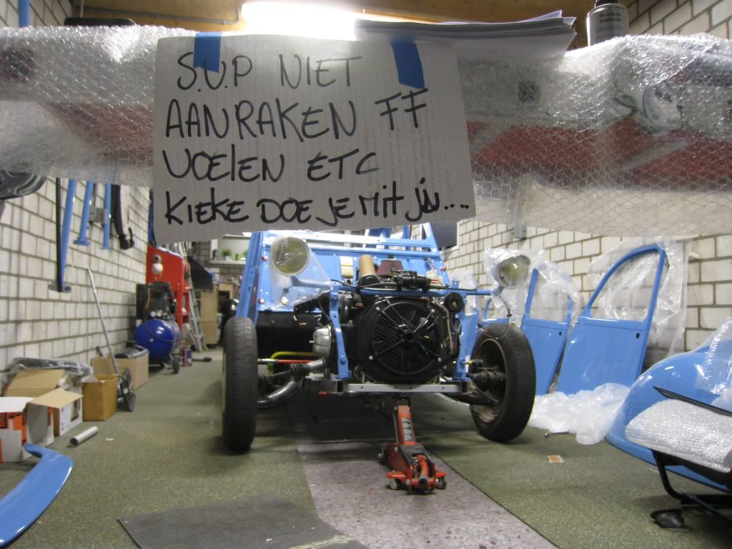

Schuurdeur weer open even bezoek even ouwehoeren en weer weg, Schuurdeur weer open even bezoek even ouwehoeren en weer weg, Schuurdeur weer open even bezoek even ouwehoeren en weer weg en ga zo maar door. Op zich niet heel erg maar rondom de eend lopen en overal aan willen zitten wel. Het lijkt wel of iedereen even wil proeven voelen en ruiken aan de blauwe onderdelen en aan de koets wil voelen of aaien. Al pratend zie je heel langszaam handen uit jas en broekzakken komen en richting het blauw gaan en dan met een luide UHHHH heb ik tot nu toe kunnen voorkomen dat ze aangeraakt wordt :twisted: Dit vroeg om voorzorgsmaatregelen aangezien ik het al helemaal voor me zie dat iemand een keer iets om stoot of krassen maakt. Zie hier preventie maatregel 1 en 2. Resultaat is 10,75 in het potje woohoooo.

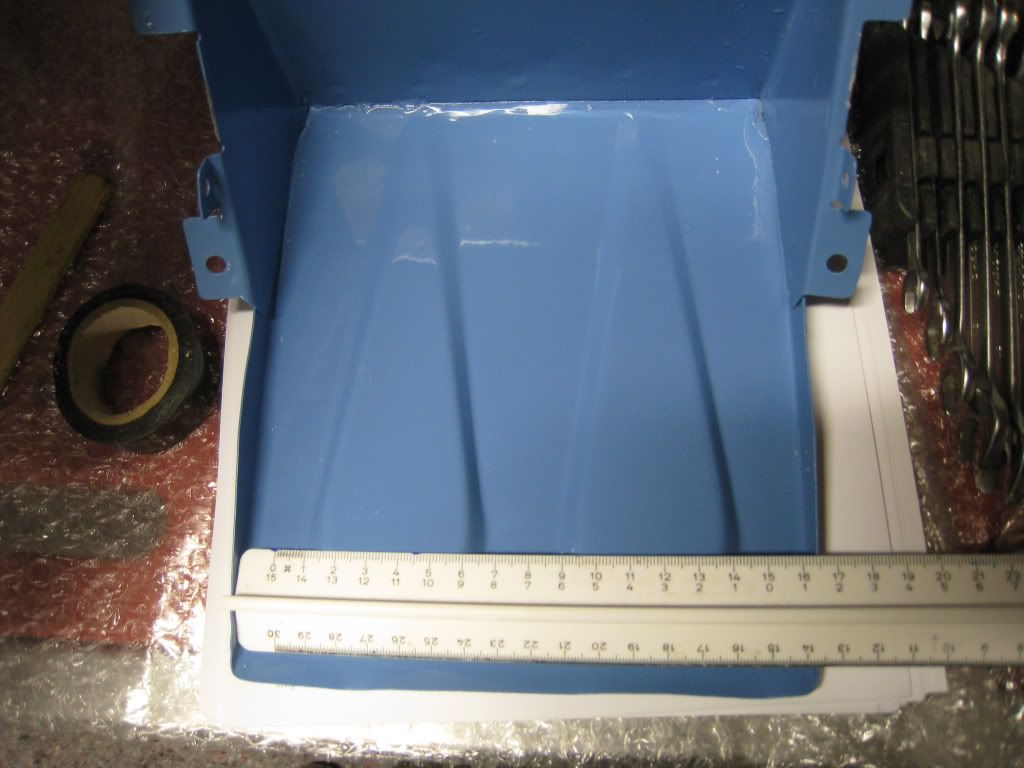

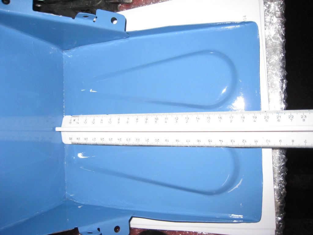

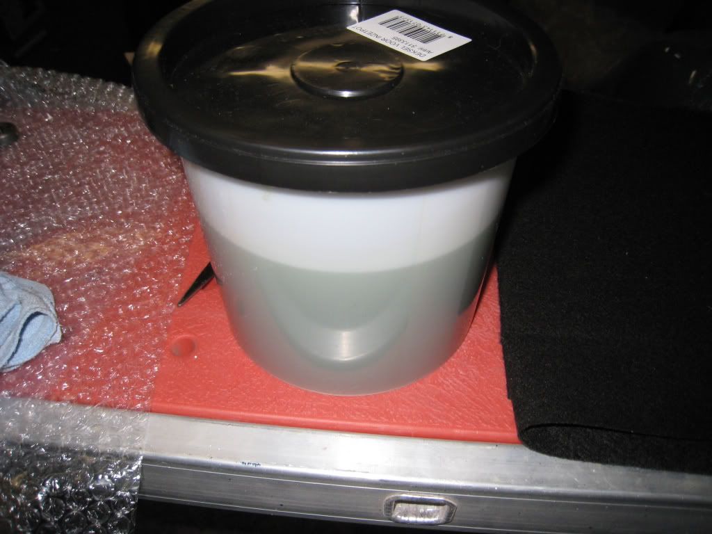

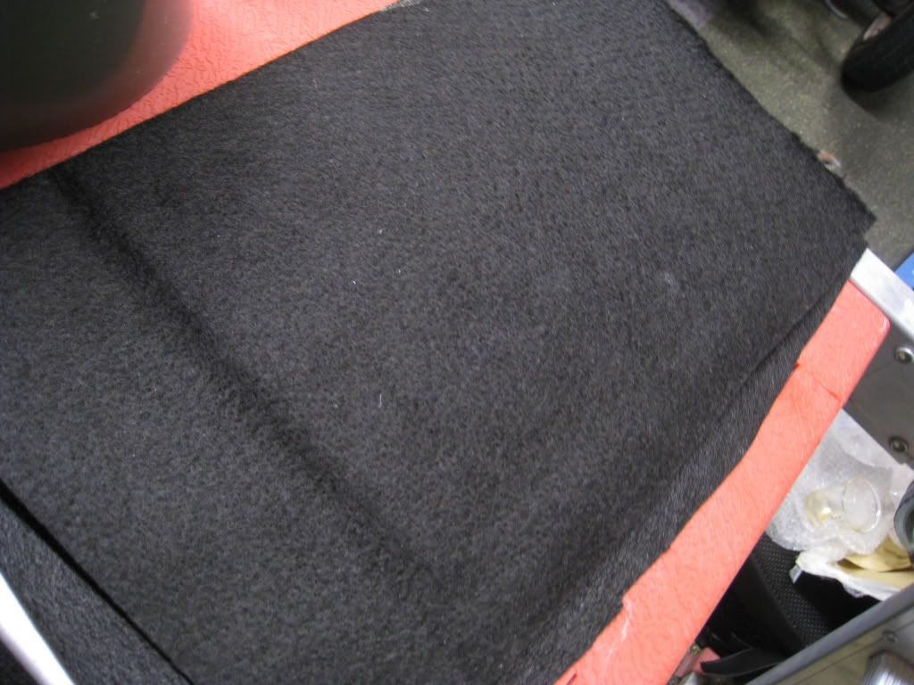

Accu bakje opemeten 19,5 cm diep en 16,4 cm breed. De accu op de lak zetten is natuurlijk zonde. Dus iets verzinnen eigenlijk zin om te knutselen maar daan hebben we het verder niet over een stuk stof op maar geknipt en die met speciale lijm weer bekleed met zwart vilt omdat ik het grijs niet mooi vind uitzien. Misschien een beetje te maarjaaa.
Een beetje lijm gehaald mij de stoffeerder ;-)
Dikke grijze vilt bekleed met zwart nu nog op maat knippen en randjes omvouwen en lijmen dan is alles netjes zwart ;-)

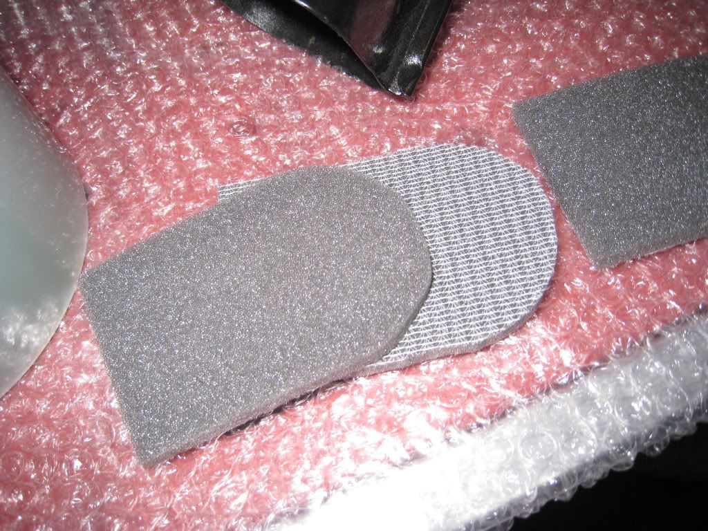

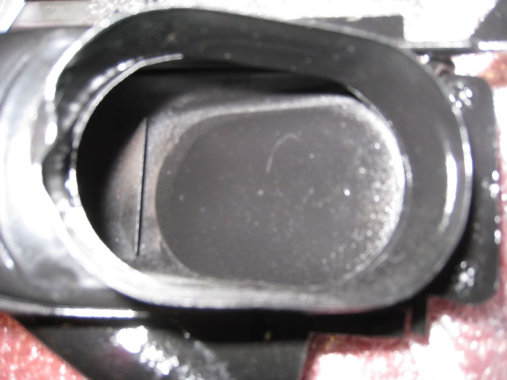

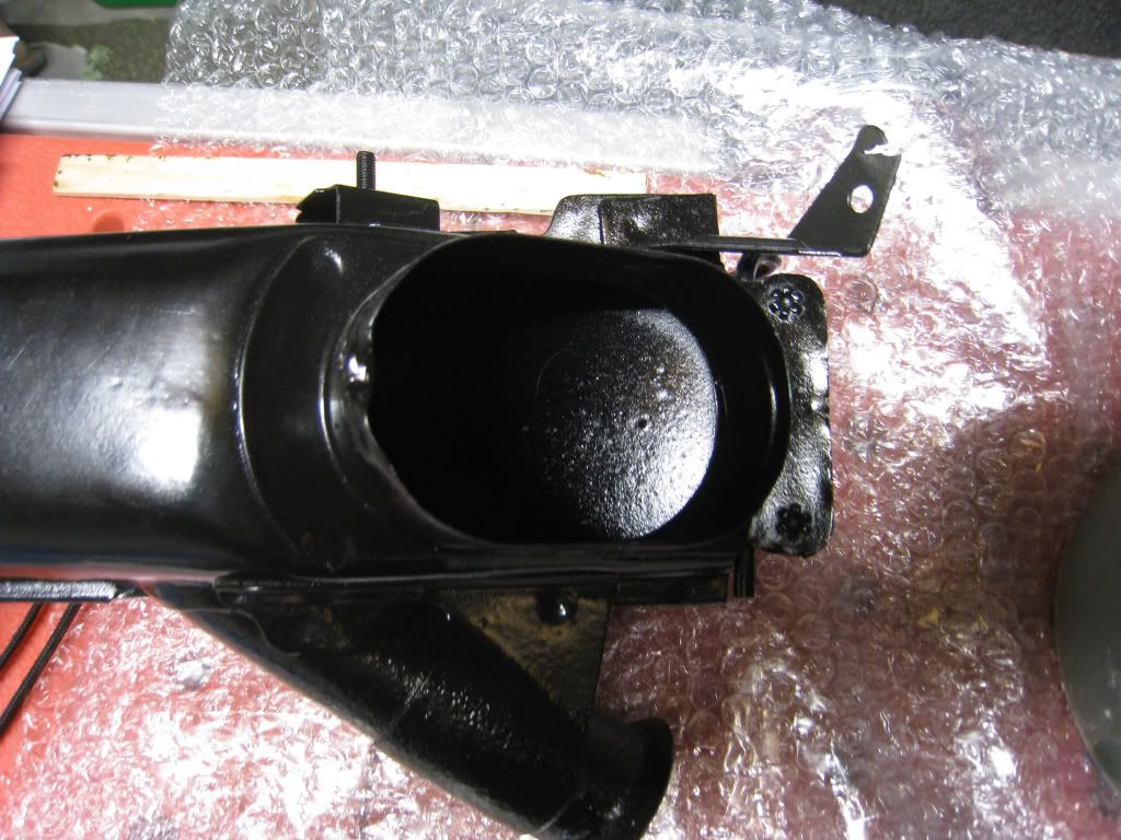

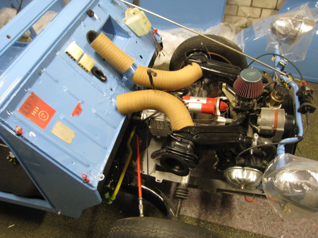

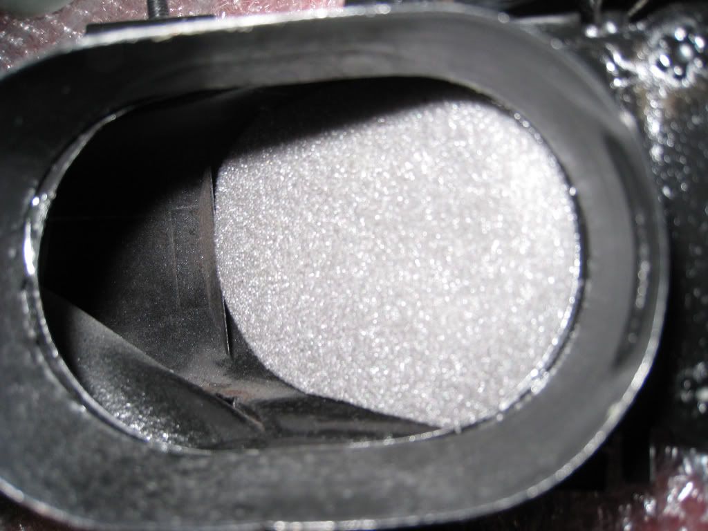

De motor een beetje gedemonteerd en nu ik toch lekker aan het lijmen was meteen de schuim dingen in de kachel potten geplakt.

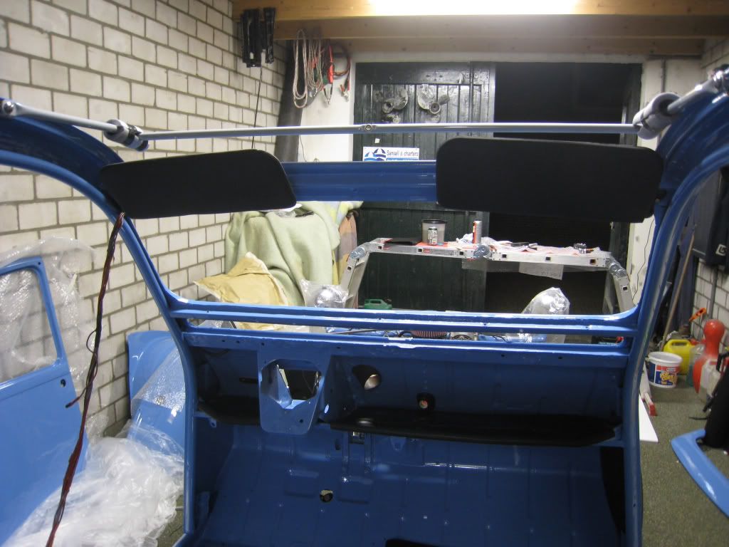

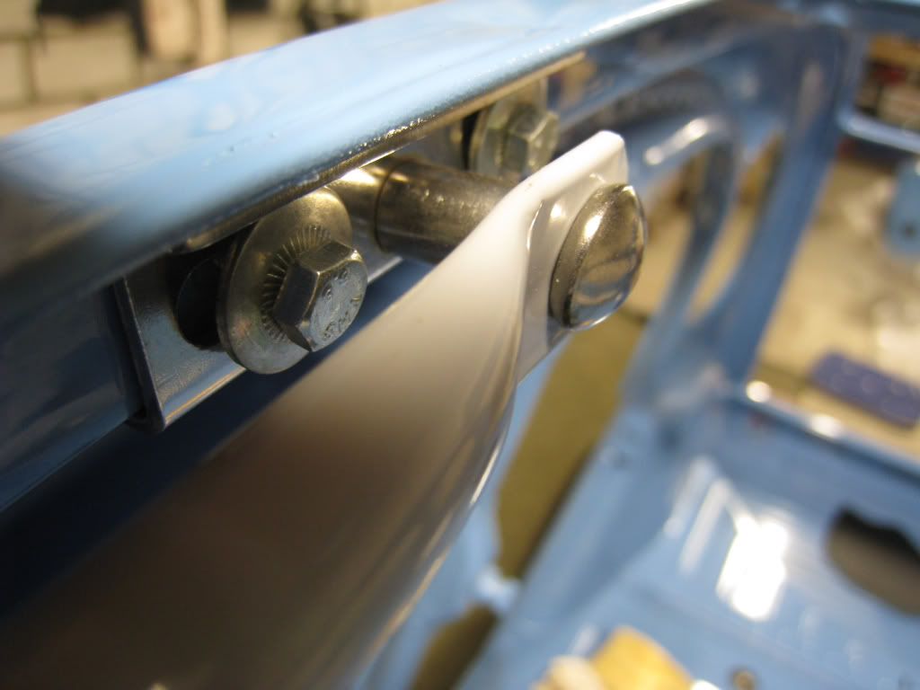

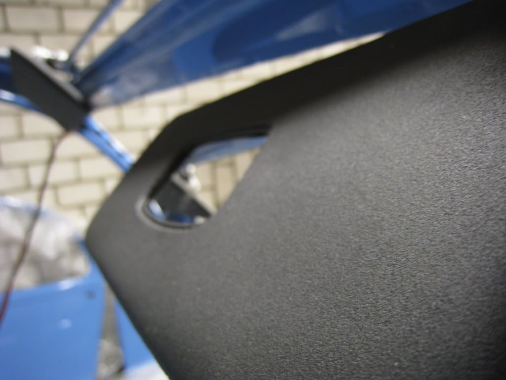

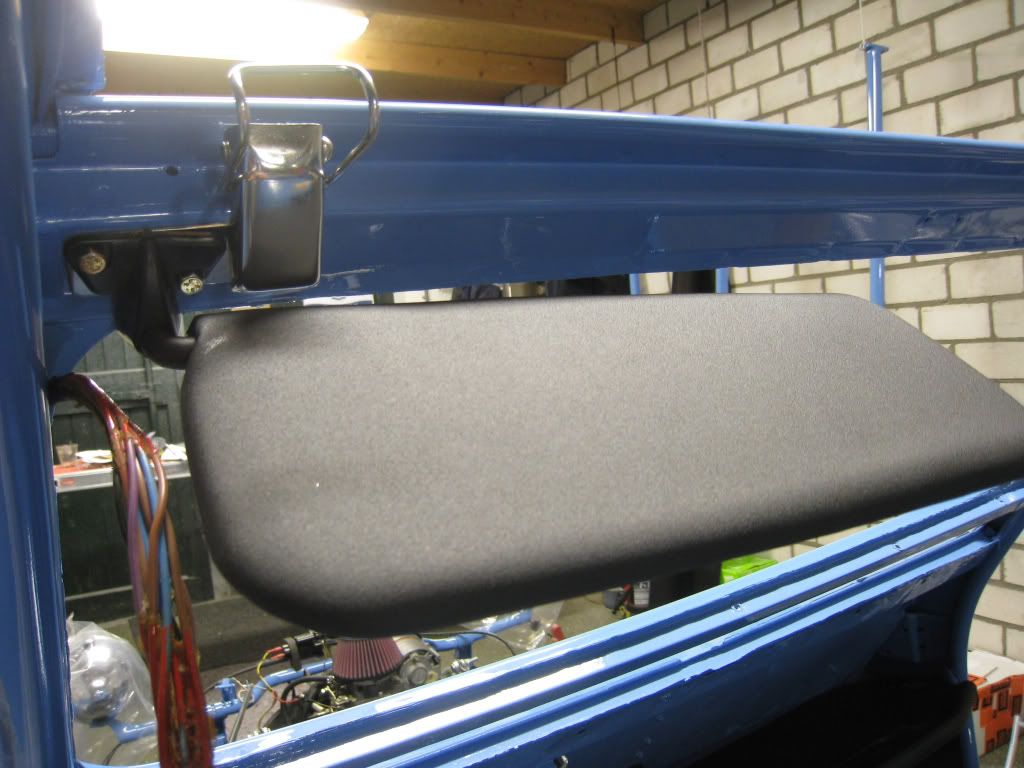

Ditmaal de schuurdeur zelf maar open gezet ivm de lijm lucht ;-) op naar het volgende leuke klusje zonnekleppen beugels en dakbeugel. Onnodig maar wel leuk ;-)

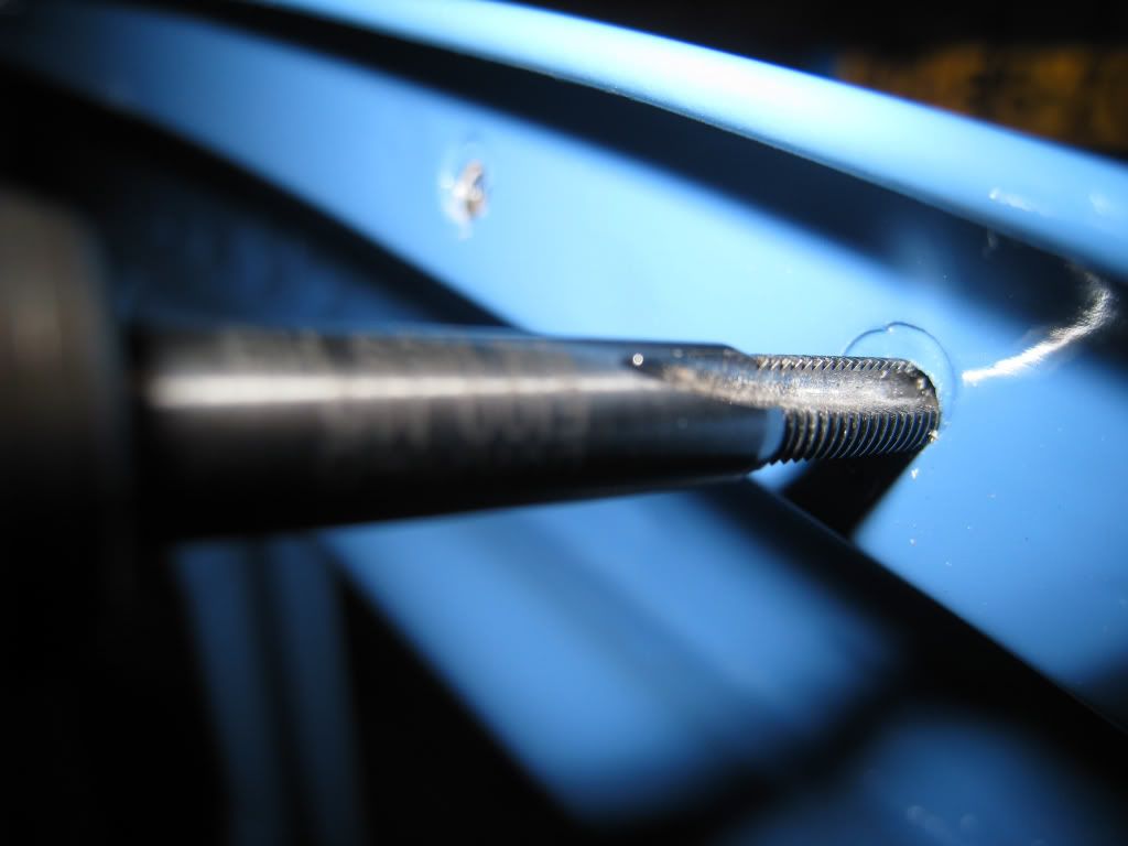

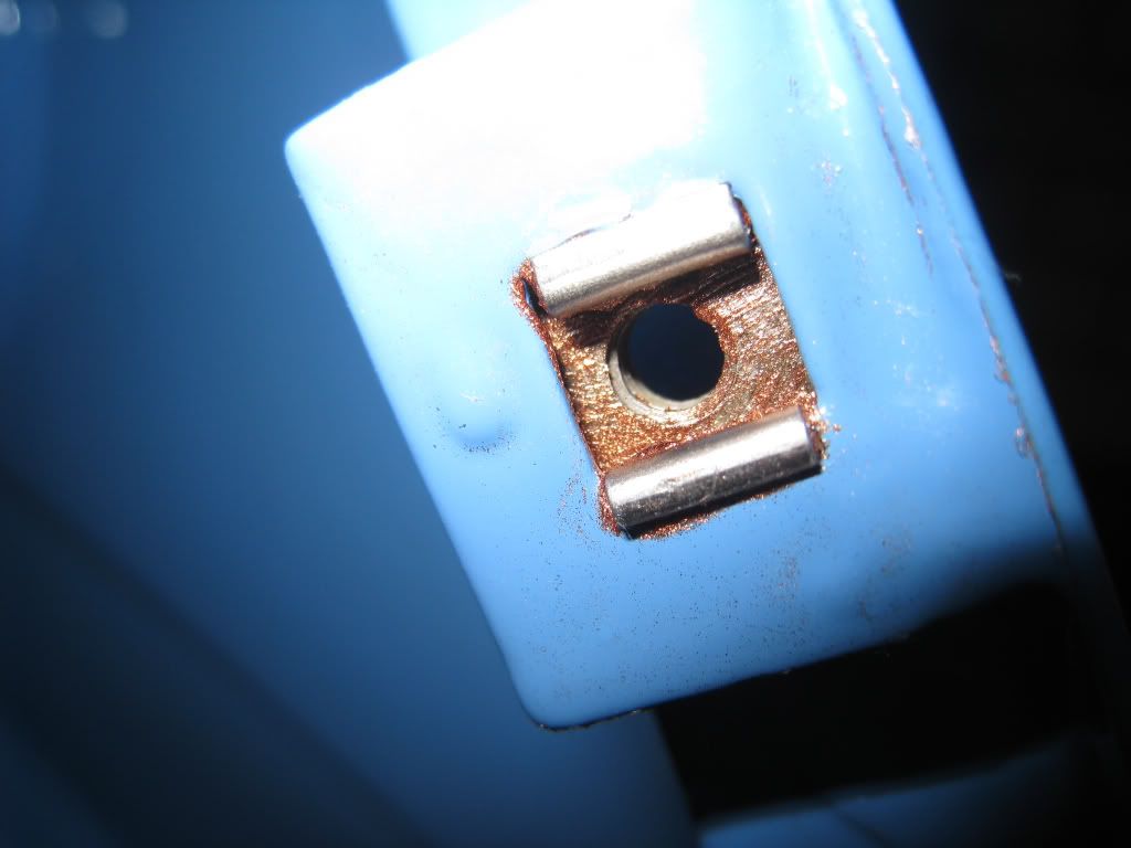

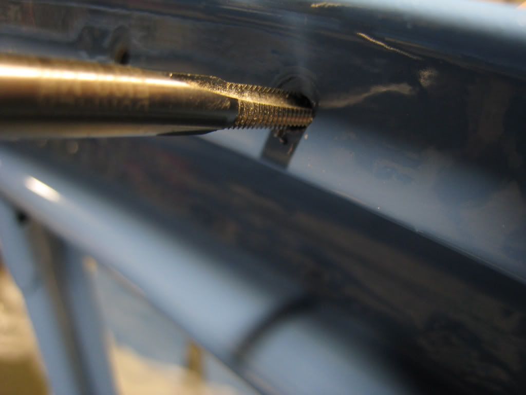

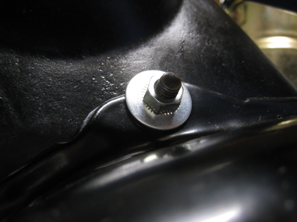

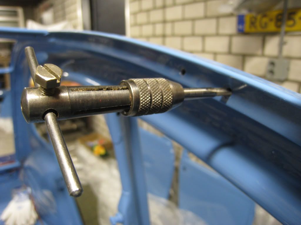

En dan kom je erachter dat je geen boutjes erin kan draaien even nadenken ow ja duhhh zal wel lak in de schroefdraad gelopen zijn. Dat wordt dus tappen.
Aiiiiiiii auuuuuu blauwe dingetjes dwarrelen naar beneden :roll:
Zo meteen alle m5 gaatjes opgetapt nu monteren die hap! Even werkt en zie hier het resultaat!!

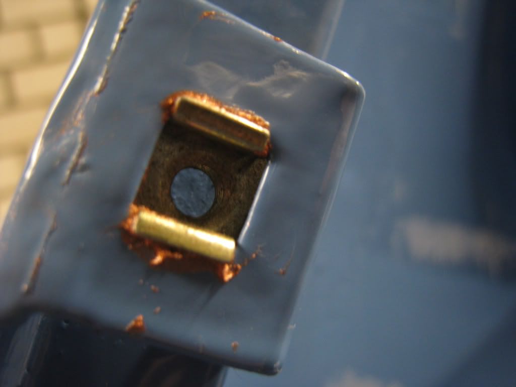

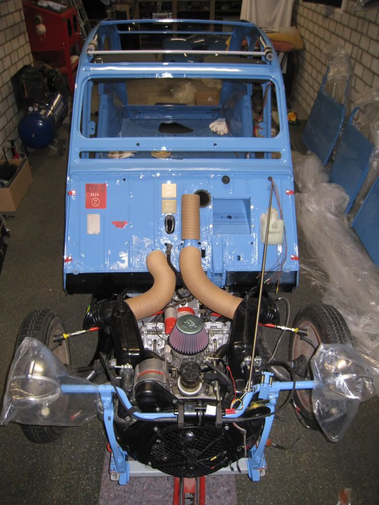

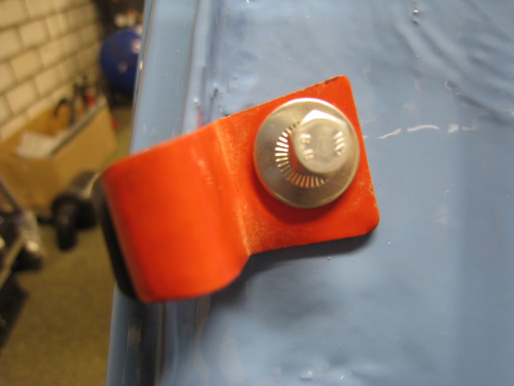

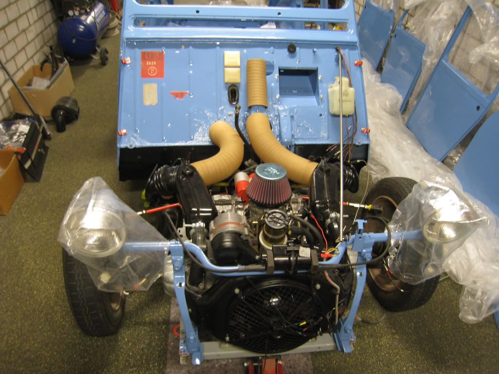

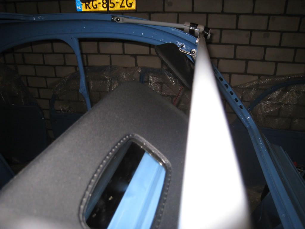

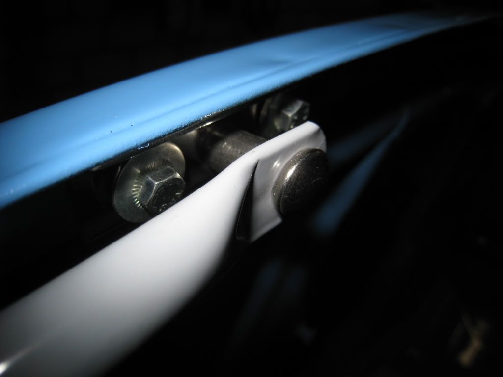

Motorsteuntje effe gepast ;-) kachelslangen ff erop en weer eraf haha zoveel dingen om te doen en ik heb vanavond gewoon zin in simpele leuke makkelijke dingen.om het dak vast te kunnen zetten boven de achterklep moesten er moertjes met een soort klemmetje geplaatst worden. Uhhhhh naja koperslib en gewoon doen. Met een mini schroeverndraaiertje voorzichtig indrukken zaten ze er zo in.
Dat nare opstaande randje blijkt lijm van de tape te zijn :twisted: ik schrok zelf al ;-)
Was gelukkig na het plaatsen zo weg te poetsen
Klikkkkk.
En weer poetsen :-(

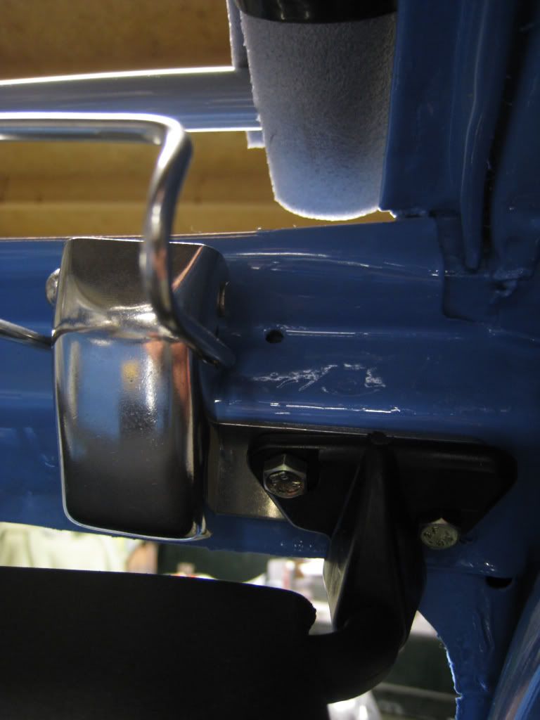

Beugeltjes voor driehoek erop, lagen al een poos in de weg op de wekbank dus ff geplaatst.

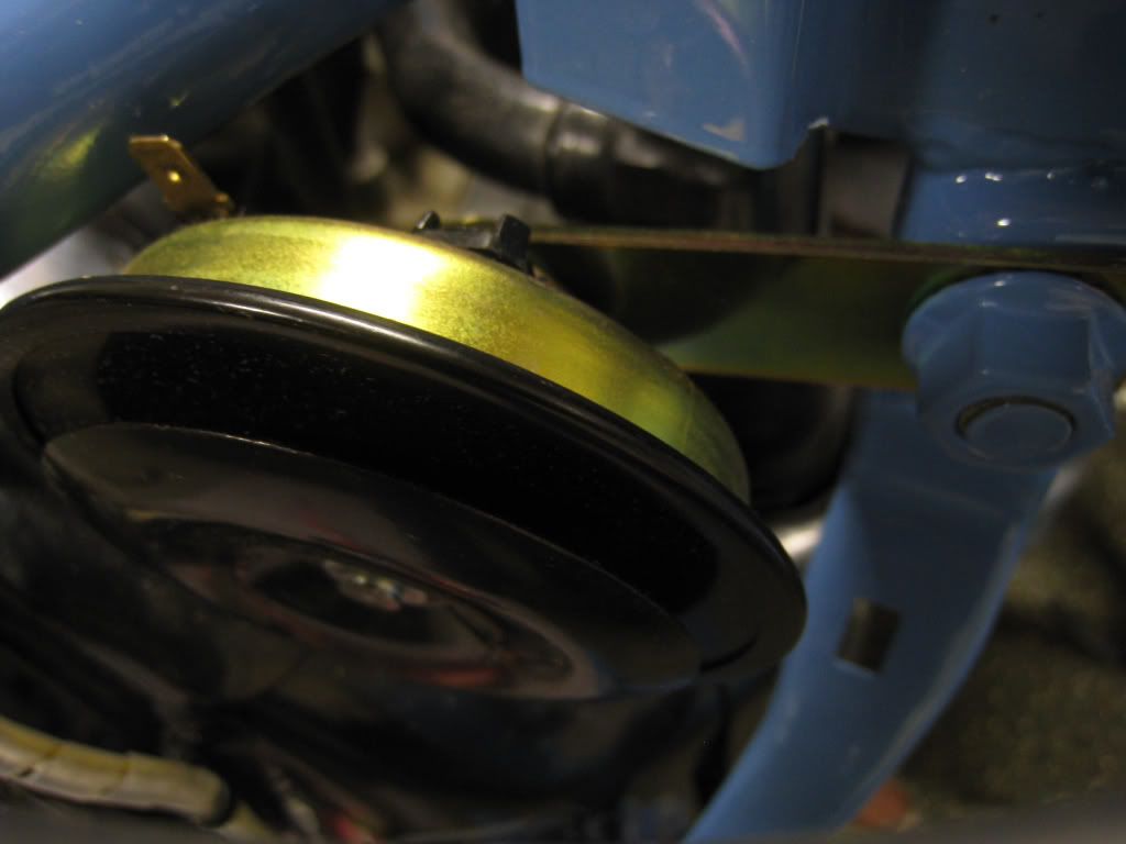

Tuuterelateur geplaatst. Een mooie extra claxon of hoorn heb ik nog niet gevonden die komt nog ;-)
Dynamokapje vastgezet

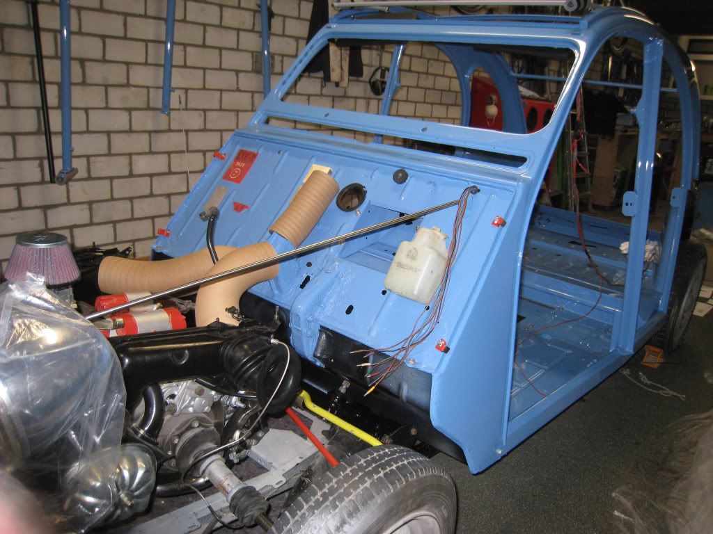

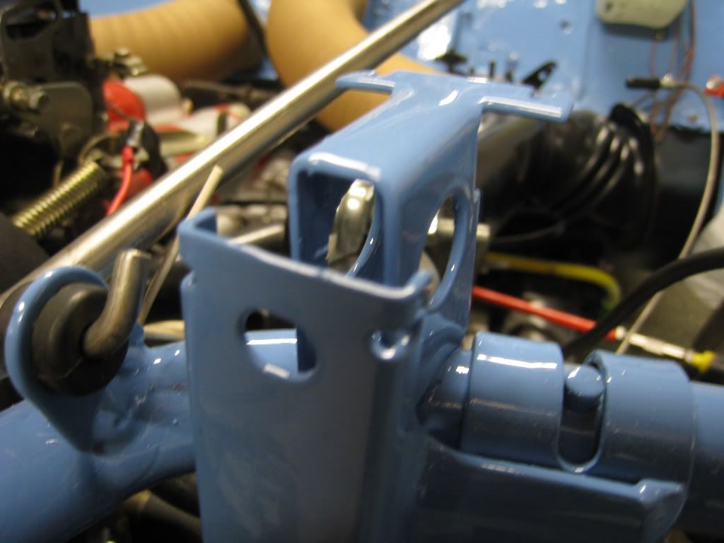

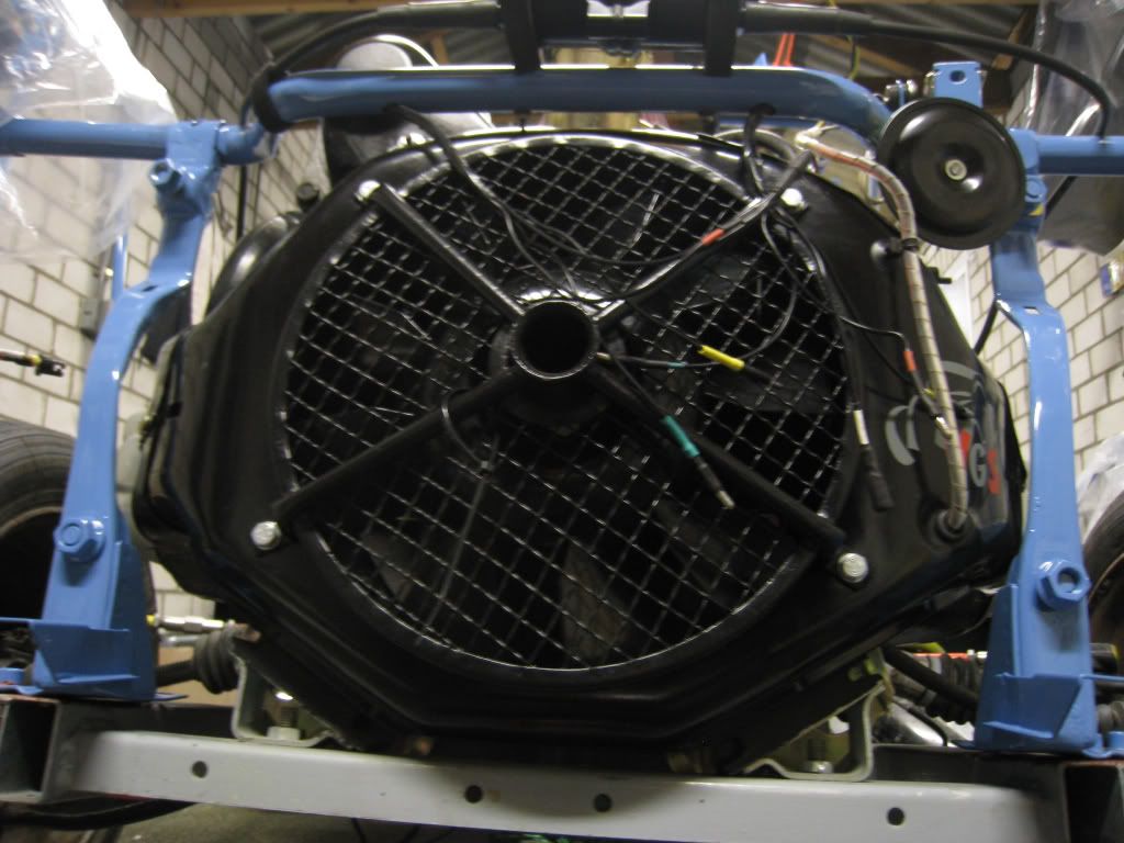

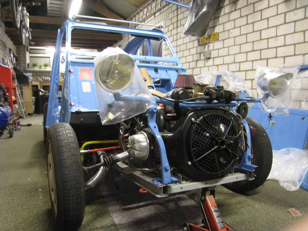

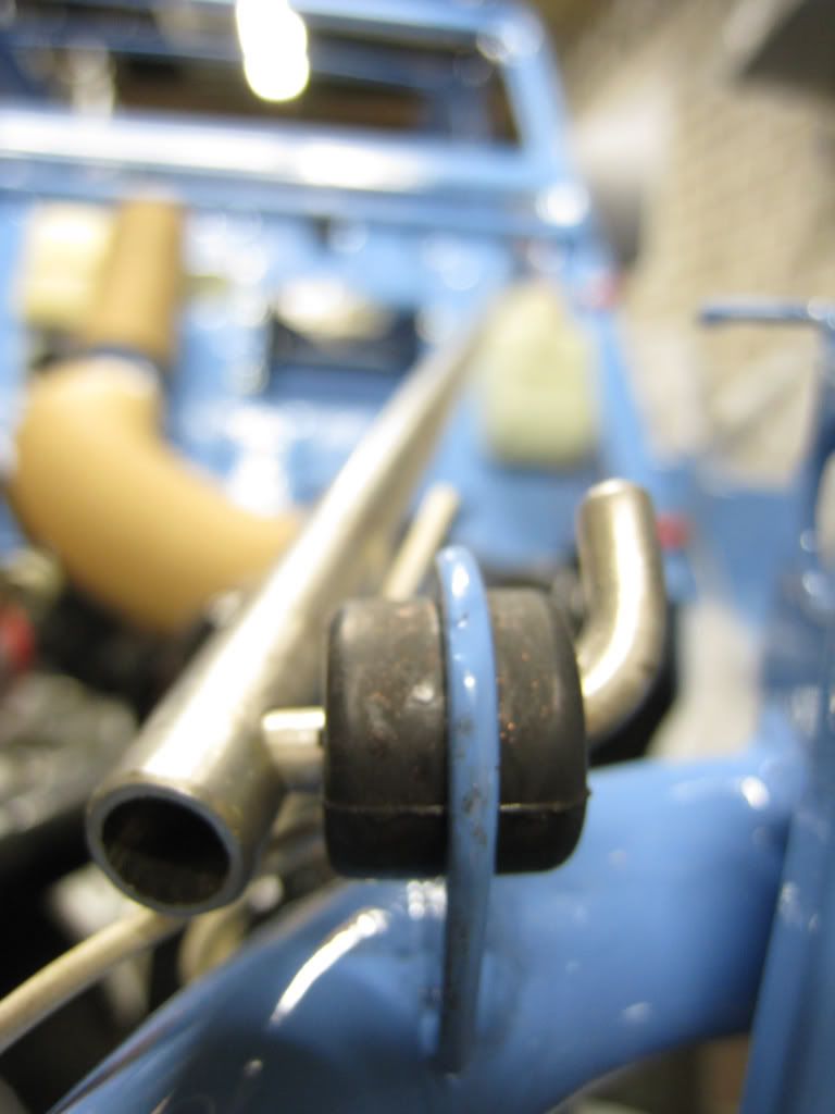

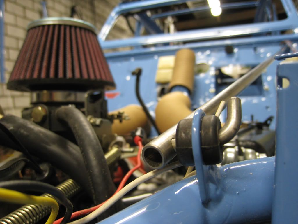

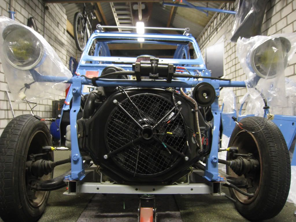

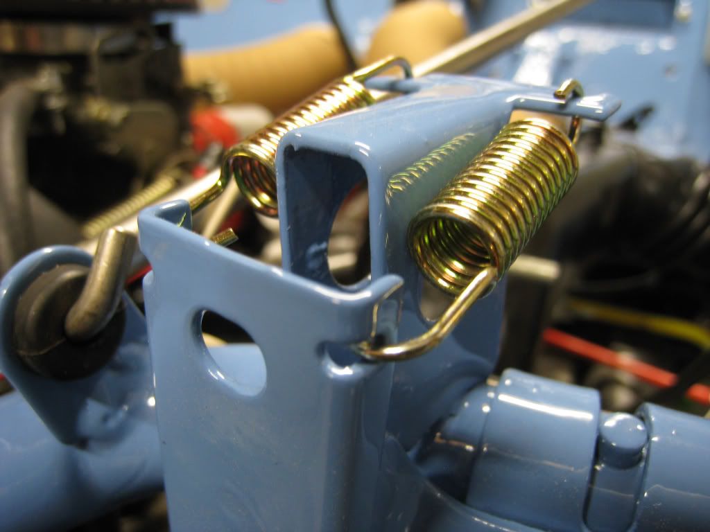

Stang voor de motorkap, koplampen, kachelslangen veertjes dingetjes en nog wat spullen ff erop.
Zie trouwens dat ik koperslib moet gaan poetsen her en der wat spikkels ;-)
Zoek de verschillen:

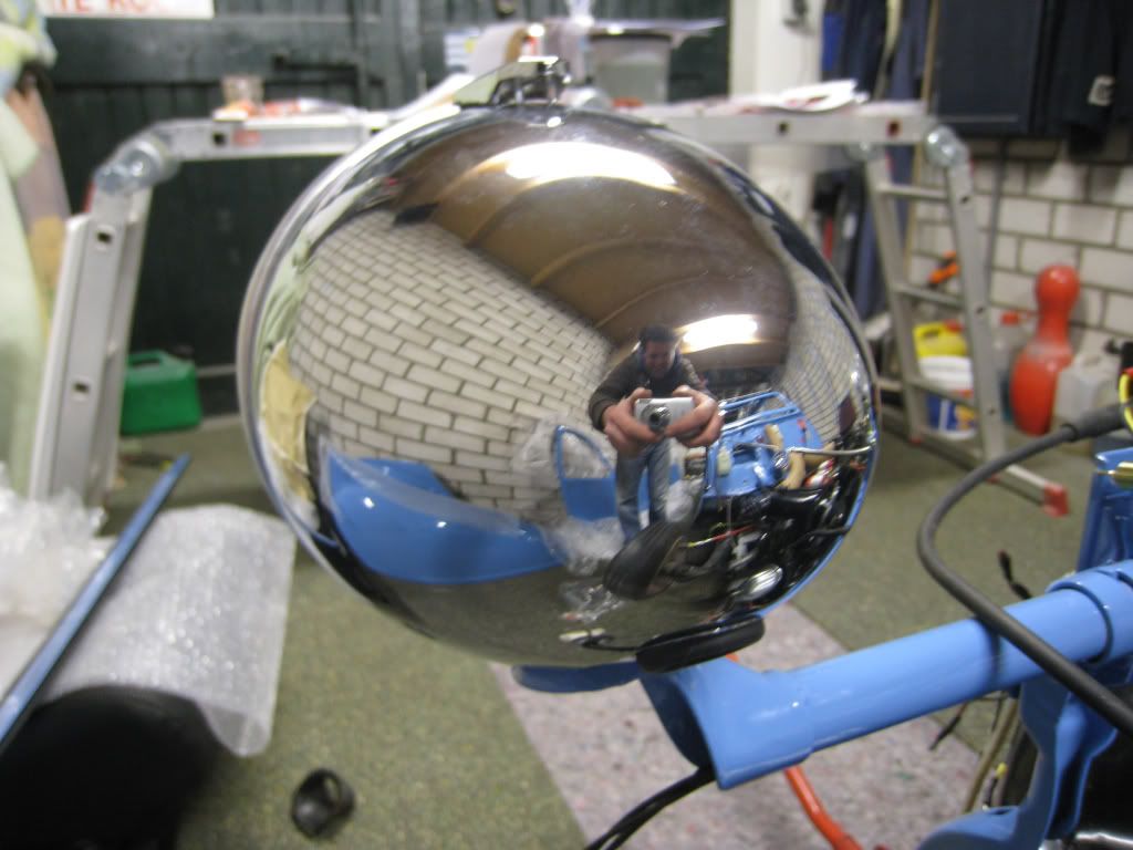

Lampje voorkant
Lampje achter plus mezelf 8)
Kachelslangetjes

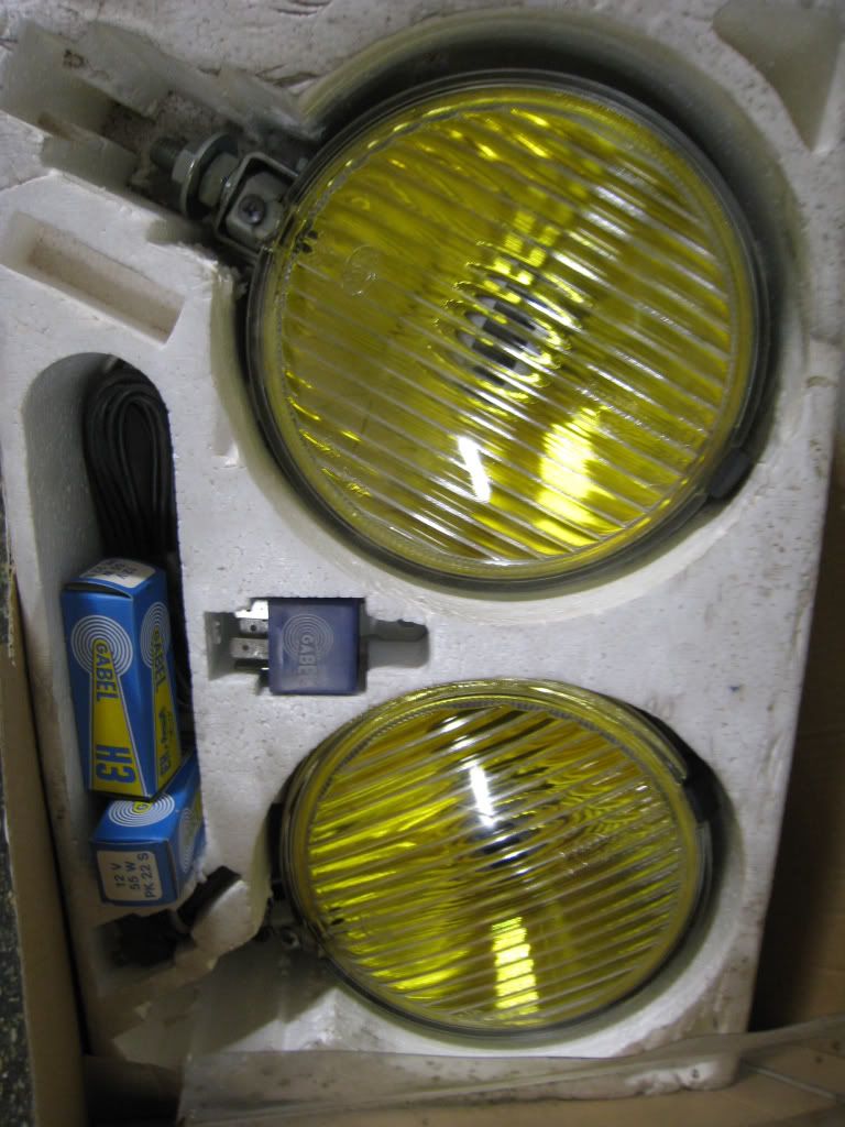

Ouwe rallylampen voor de voorkant
Zomaar van achter een plaatje

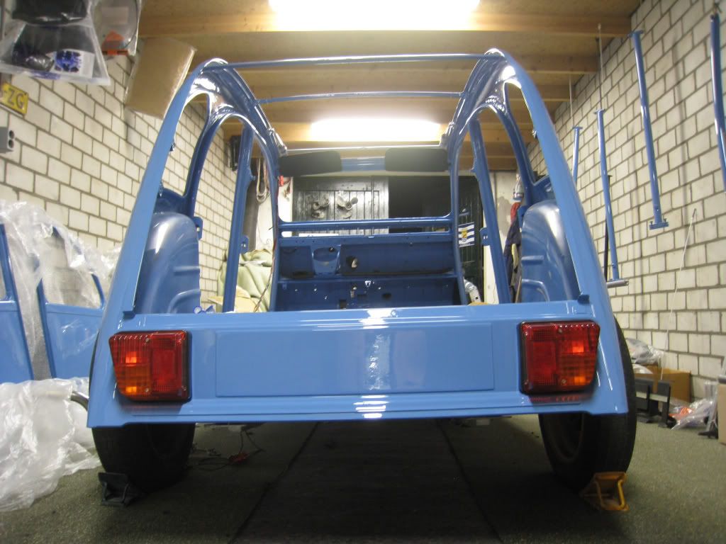

Zicht vanaf de achterbank tot nu toe.

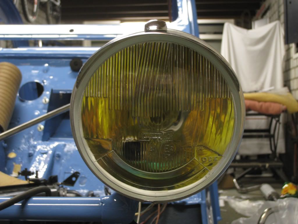

Alleen die koplamppetjes... :?
Heb je al eens overwogen rechthoekige koplampen te plaatsen?
Ik denk dat dat met die brede schermen goed smoelt.
Welke kleur dak neem je, ook bleu myosotis?

En dat spuitwerk.......... Kan je wel zien dat een prof dat gedaan heeft. Als ik je garage in zou lopen zou ik denk ik vooraf afrekenen, je kan daar toch niet naar kijken zónder er aan te komen?

In het begin had ik zoiets van ik wil koplamp petjes vandaar dat ze erop zitten. Ik had gisteravond alleen wel een twijfel momentje of het wel echt staat, dus misschien verander ik nog van gedachten en haal ik ze eraf. Eerst maar eens naar het eindresultaat kijken straks. Ennuh geen vierkante koplampen voor mij hoor ;-) ik ga voor mooie glimmende ronde ;-).

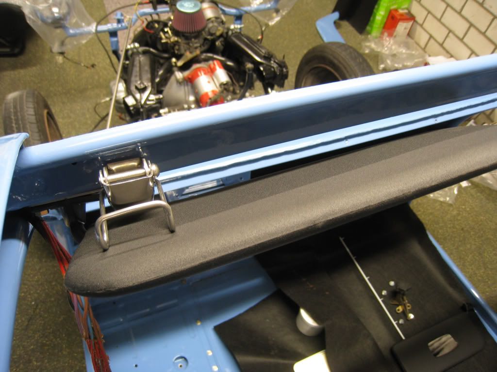

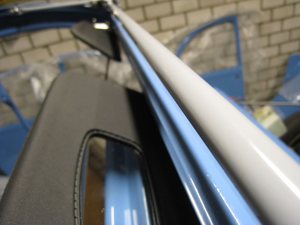

Het dak wat erop komt is gemaakt in Frankrijk van cabrio stof, dezelfde die audi en volkswagen gebruiken. Er is ook een Duits bedrijf die ze maakt maar ik heb ze allebei in het echt gezien en ik vindt de afwerking van deze mooier. Plastic kapjes aan de voorkant zijn als origineel, de stangen aan de binnenkant zijn bij mij ook met cabrio stof bekleed tegen het beschadigen en voor de afwerking de naden zijn mooi afgewerkt. Ik kan eigenlijk alleen maar zeggen je moet het in het echt zien. De stof heet volgens mij Sonnenland stof en bestaat uit een drie lagen systeem. De binnenkant is ook zwart met een soort van zwarte kruisjes erin en de buitenkant is gewoon mooi zwart. Wel even gedacht over een blauw dak maar dit staat stoerder ;-)

Als je nou door de weeks binnenloopt Rob dan is het half tarief en als je met een eend voor de werkplaats aan komt rijden maar kwart tarief ;-) Als ze straks in de speciale poets staat mag je dr wel aanraken hoor voorzichtjes :twisted:

Koplamppetjes zijn voor mensen die een eend een fake retrolook willen geven, al dan niet vergezeld van Robri' s en
zo' n afdruiprek op het kofferdeksel.
Jij hebt een sportieve/stoere eend, een heel andere stijl dus... Ik zou ze weglaten ;-)
Maar iedereen moet doen wat ie zelf leuk vind natuurlijk!

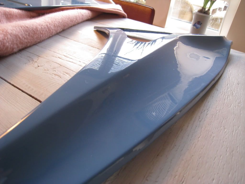

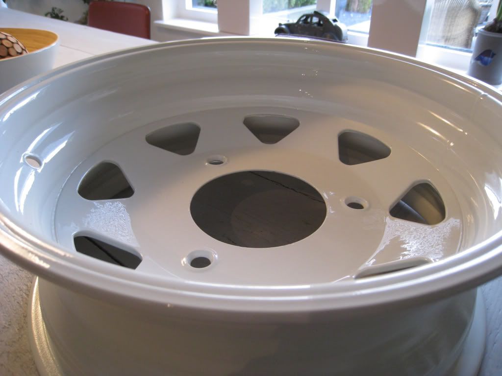

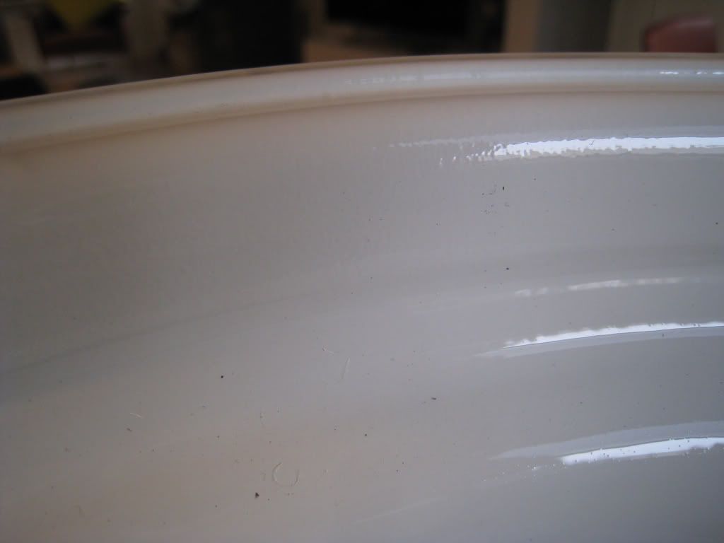

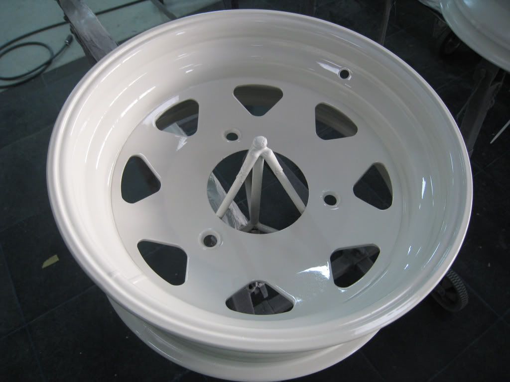

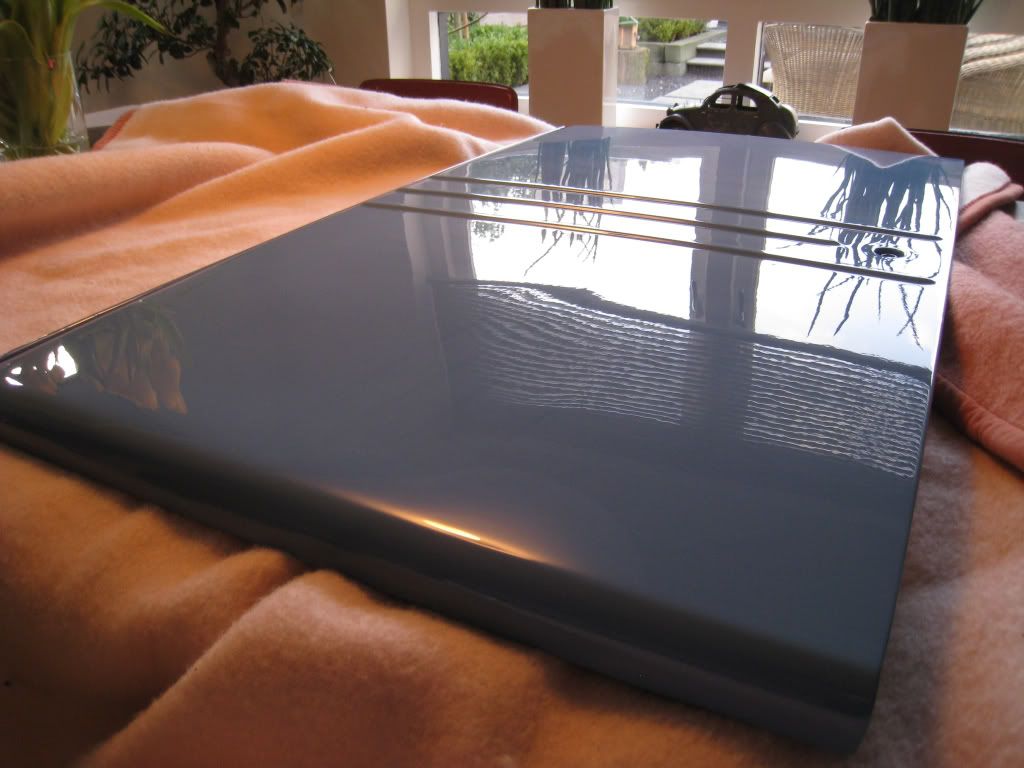

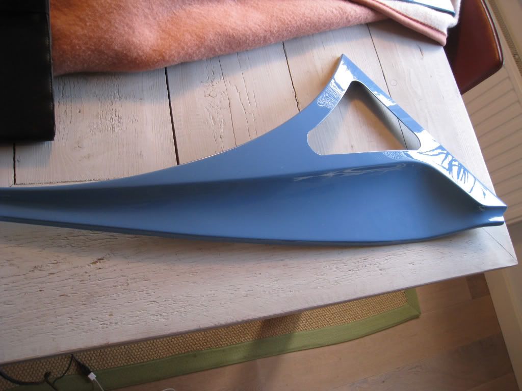

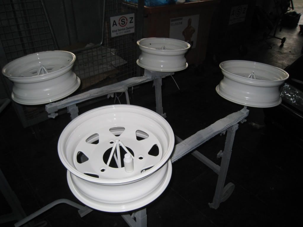

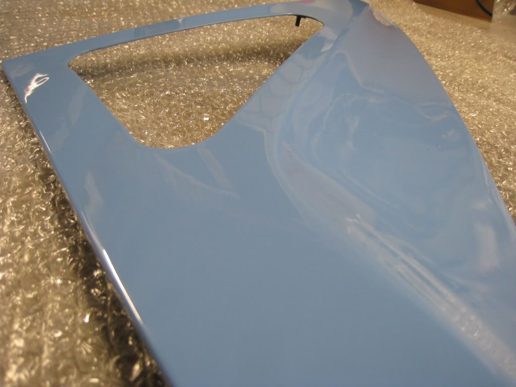

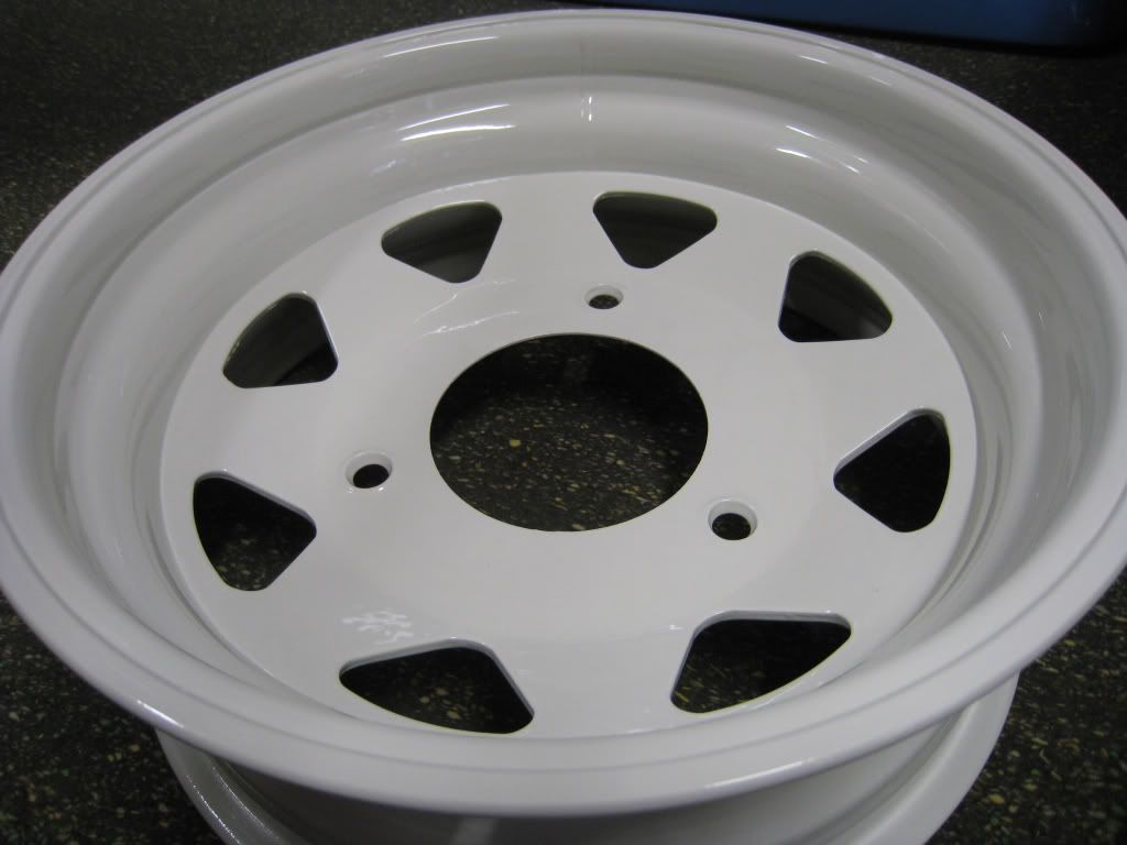

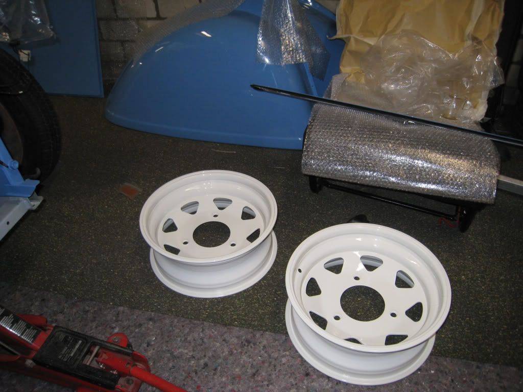

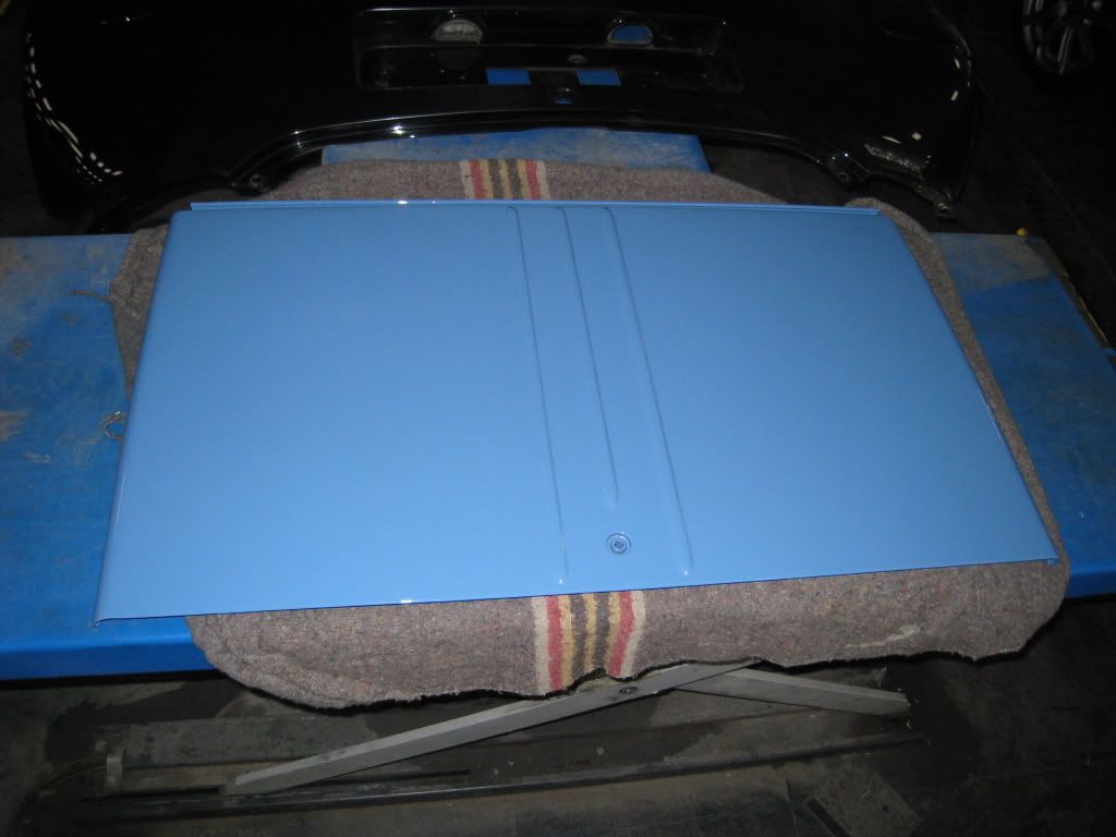

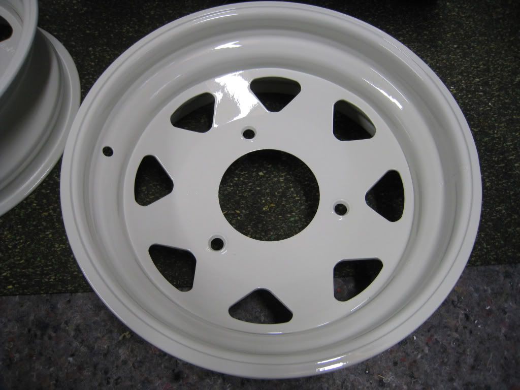

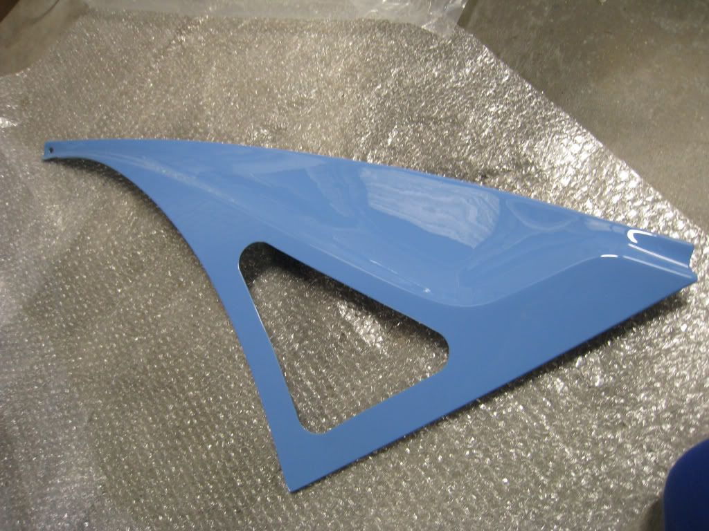

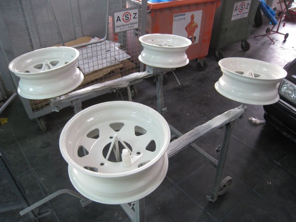

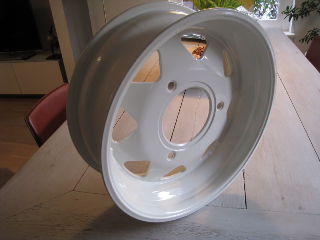

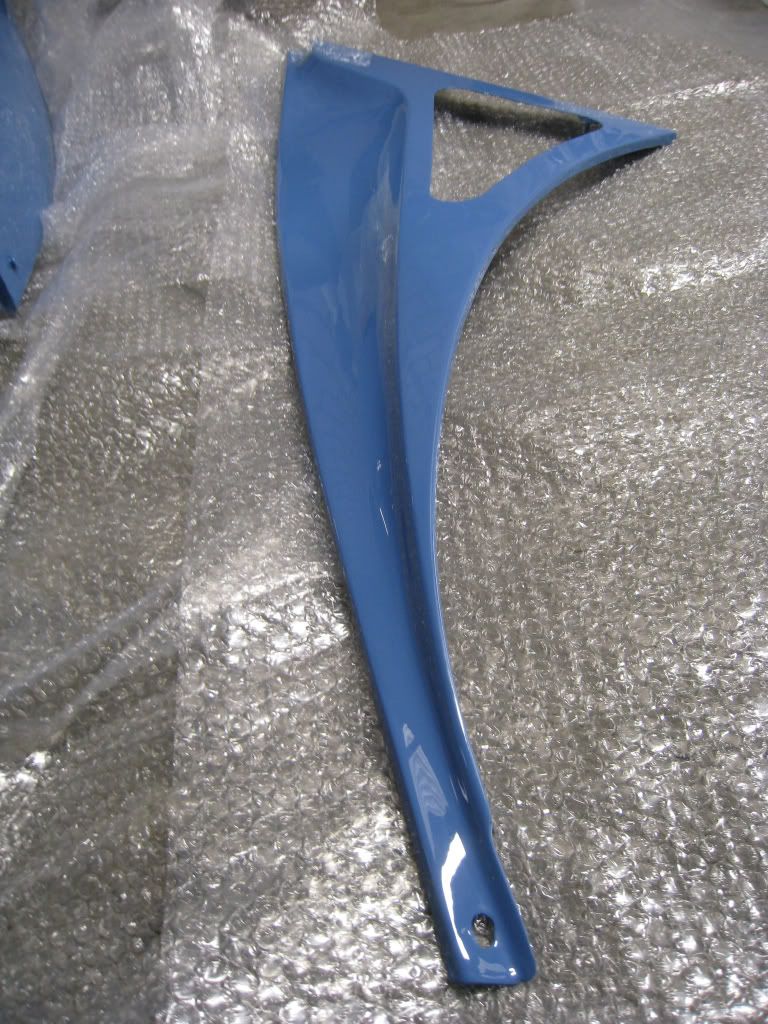

Goed hoofdstuk uhhh naja laten we er 16.3 even tussen plakken. Van,orgen kreeg ik bericht dat de achterklep, driehoekjes ennnnn de velgen klaar waren dus meteen na mijn werk volgas richting de spuiter om alles op te halen.

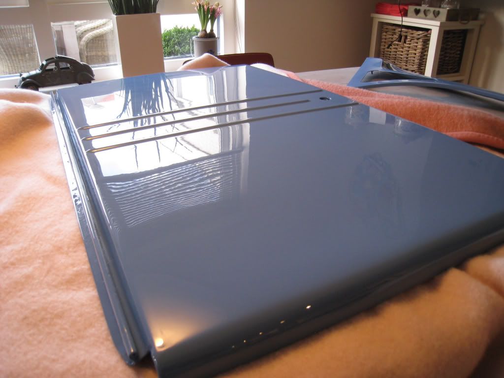

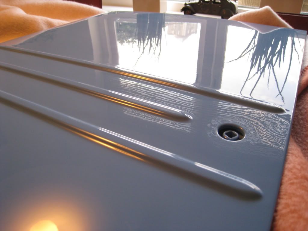

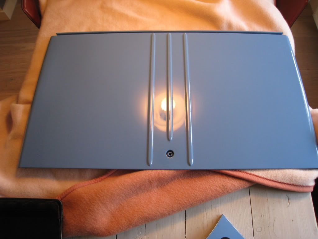

Pauls rode achterklepje

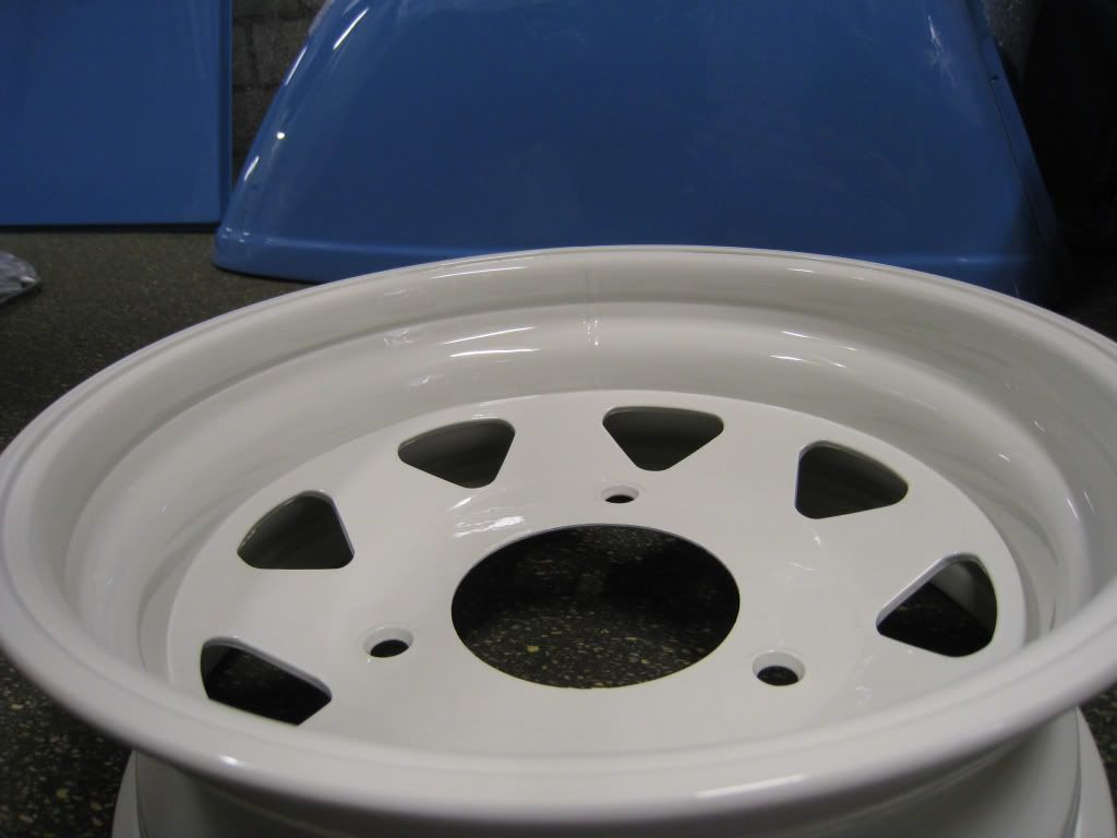

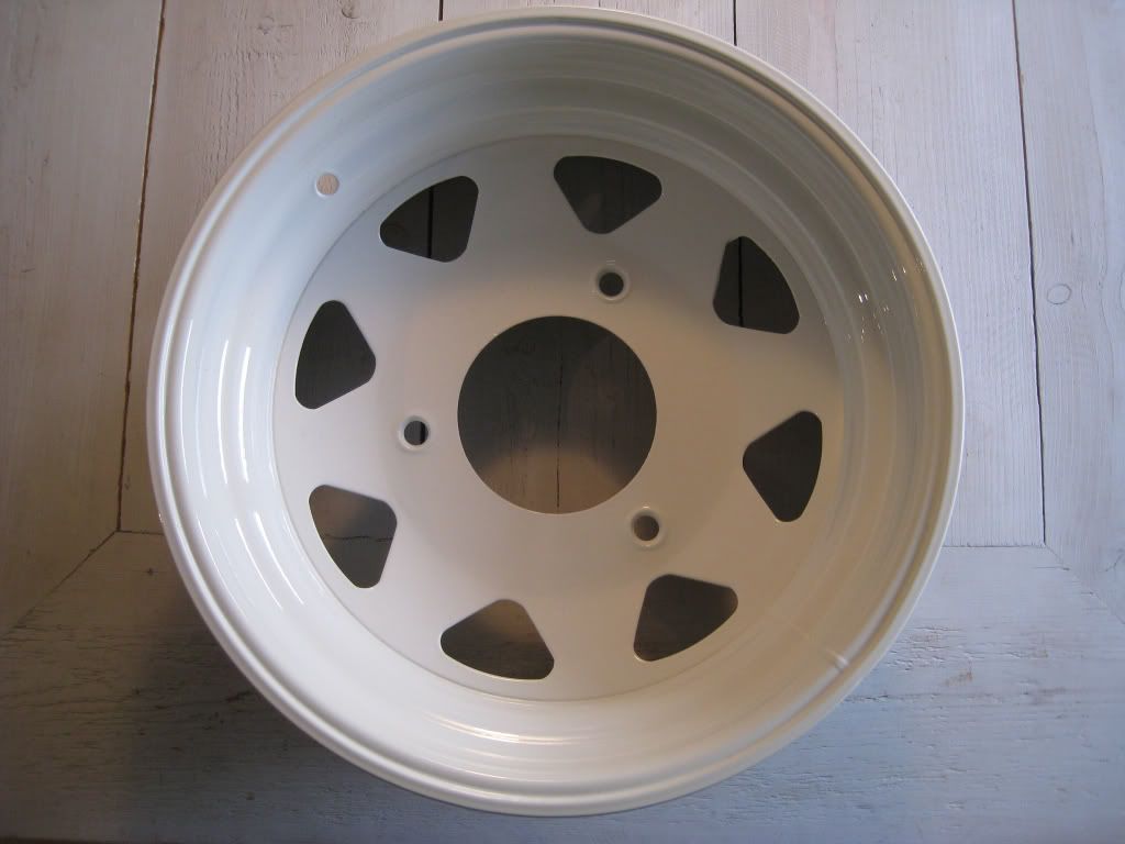

En de velgjes zoals ik ze aantrof
Nog even staan kletsen, alles ingeladen en direct naar huis voor een echte fotoshoot ;-)
Driehoekjes
De achterklep

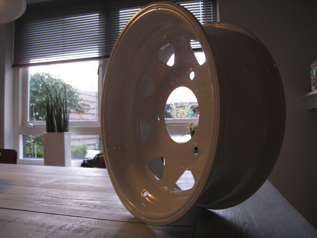

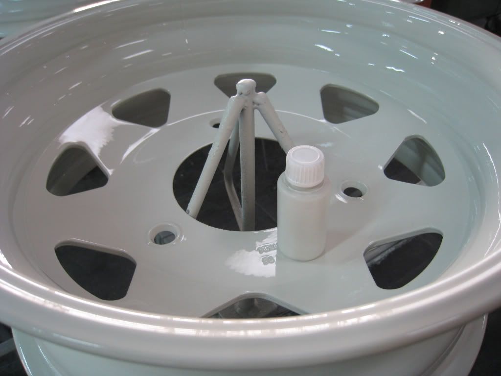

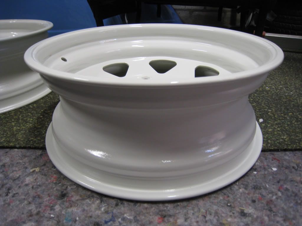

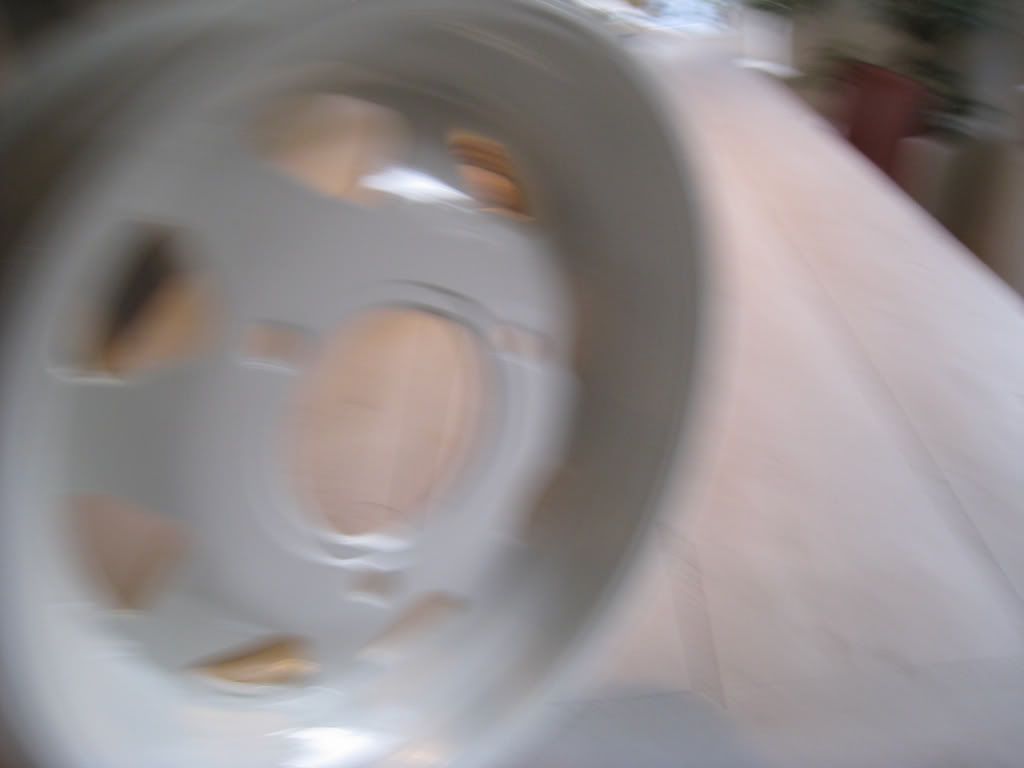

Fotoshootje met een velg
Beetje draaien beetje draaien ja zo ja HOOOOOOOOOOOOO!!!!!!!!!!!!!!!!
Ja die gaat rollen natuurlijk 8) net optijd tegen kunnen houden fieuwwwwww :twisted:
En nog een paar foto's van de velgen bij de blauwe spatborden
