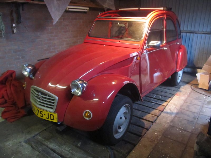

Berichten: 1964
Bericht door RobM » ma 25 jan, 2016 16:22
ere wie ere toekomt: duckknutel heeft hem strakgemaakt en gespoten.
Dat ziet er inderdaad heel strak uit.
het kleine spul is naar de straler, als dat gespoten is dan kan de boel afgemonteerd.

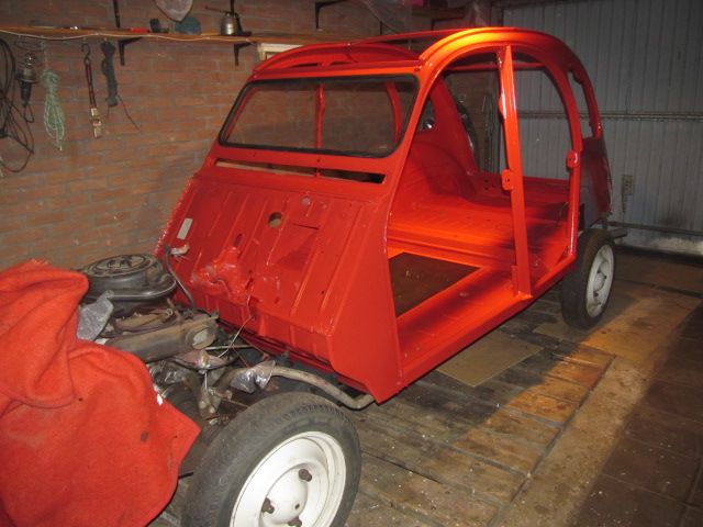

Bericht door RobM » zo 21 feb, 2016 14:10
nu nog wat spullen van de straler: accubak, stoelrails. vulpijp benzine, dakbeugel, gordeldriehoekjes.
Koplampen zijn tijdelijk, de echte moeten nog gespoten. Linkervoorspatbord moet ook nog een stukje ingelast en dan gespoten.

Berichten: 1964
Bericht door RobM » za 27 feb, 2016 19:21
zo, hij start, schakelt, remt, ... Alles werkt.

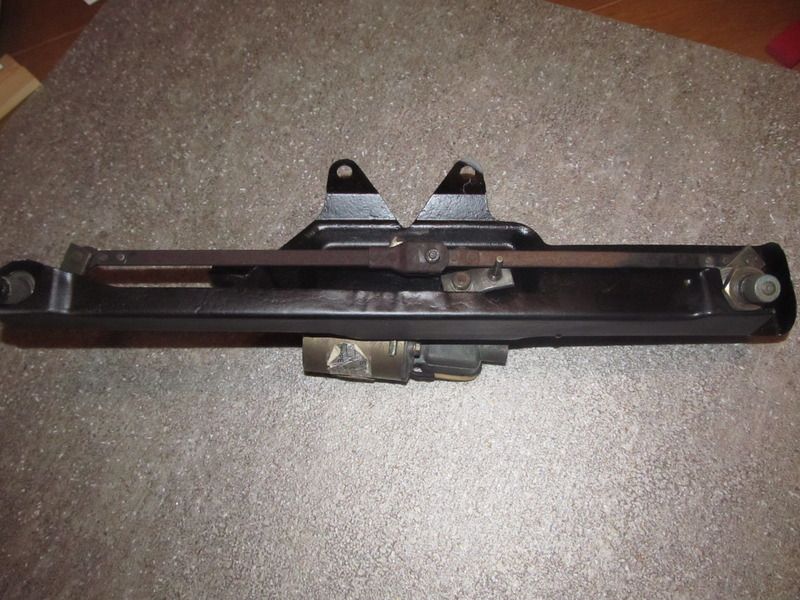

alleen..... ik krijg de ruitenwisser niet meer in elkaar.
de motor staat in de meest rechter stand, het mechaniek ook. Er zit echt centimeters tussen. Nu zijn we met al die eenden met de onderdelen wel een beetje aan het rommelen geweest; ik weet niet meer of dit ook echt bij elkaar hoort.
doe ik iets verkeerd of zijn er verschillende typen ruitenwissermotoren/plaatjes/mechanieken?

Bericht door schermer » za 27 feb, 2016 20:02
Ja er zijn verschillen. je hebt hier een moderne ruitenwissermotor, met bijbehorend plaatje, maar daar horen andere stangetjes bij, zien er ongeveer hetzelfde uit , maar deze zijn niet allebei even lang. Dus nog even doorzoeken tot je een compleet tot je een compleet setje hebt.
nieuw type motor- stangetjes niet even lang
oud type motor- stangetjes even lang
DucKKnutsel
Berichten: 388
Bericht door DucKKnutsel » zo 28 feb, 2016 11:26
die andere plaatjes zijn ook al zwart rob, kan je zo halen. :)

Berichten: 1964
Bericht door RobM » zo 28 feb, 2016 18:38
ah, mooi. Of even het mechaniekje omruilen? Ik weet niet hoe ik aan die oude type stangetjes kom, ook nooit zo op gelet.

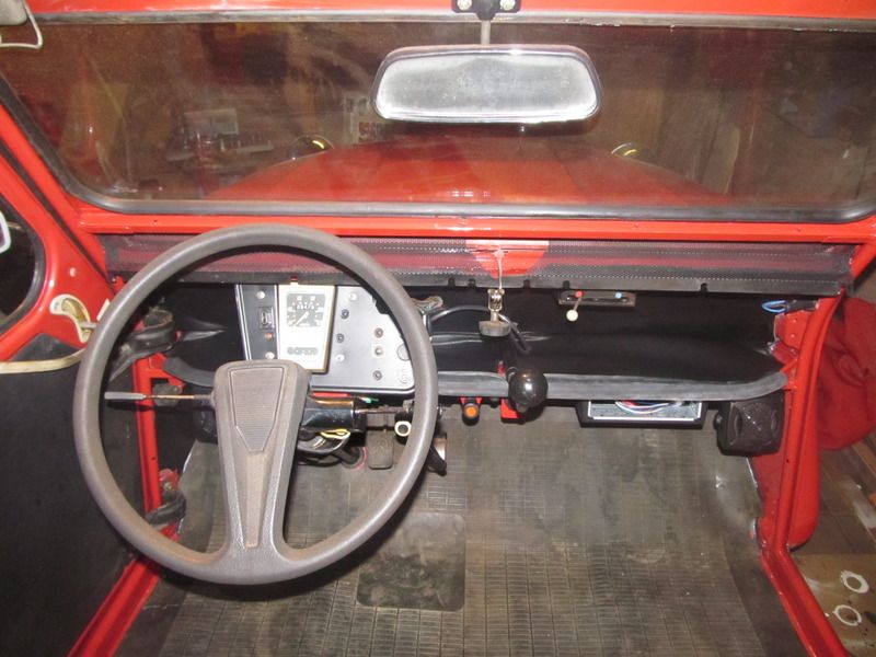

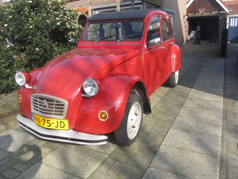

Done!
Er komen nog rosetten op
Verzekeren en rijden maar.
