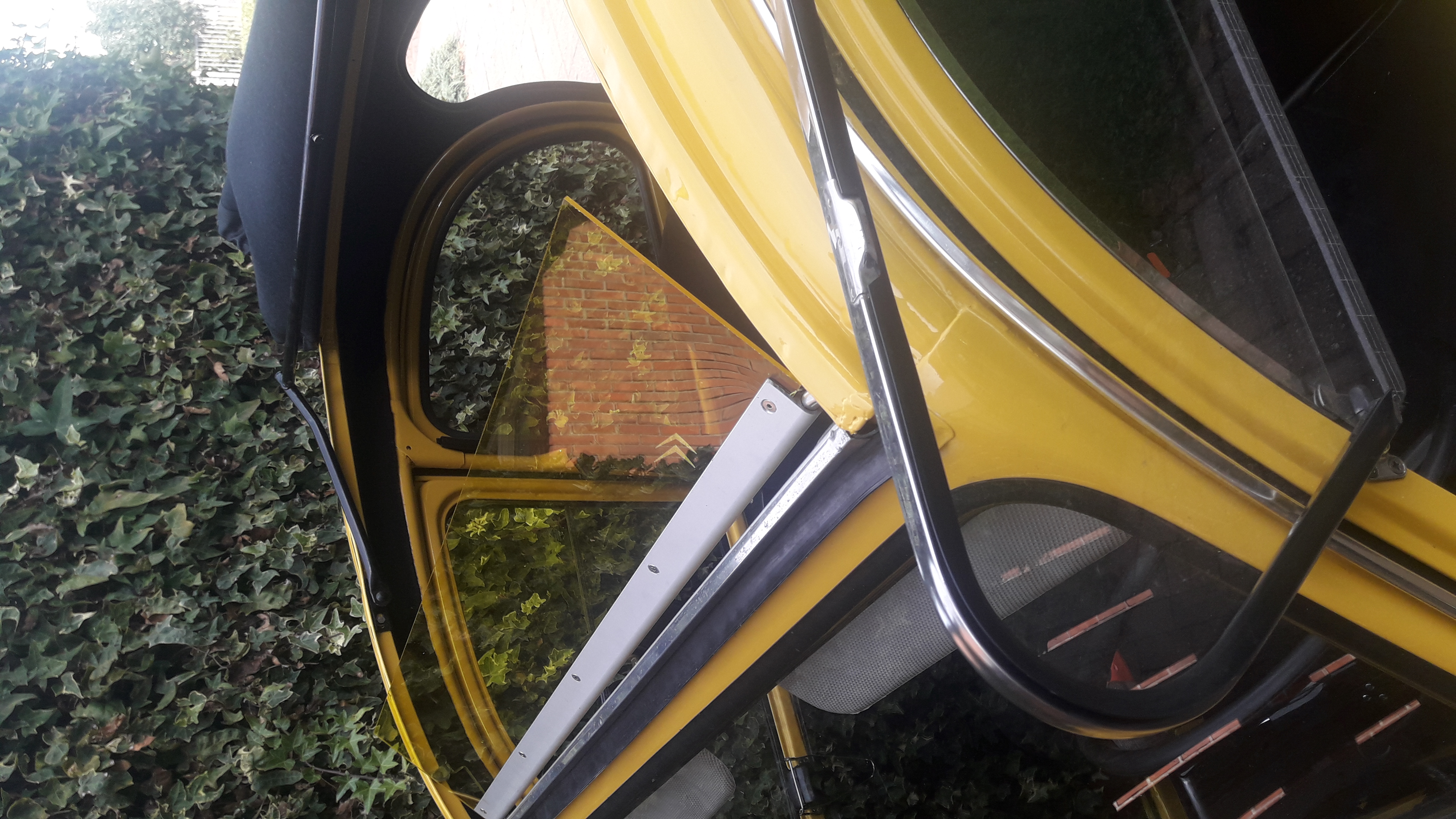

Bedankt voor de tekeningen Boudewijn. Ik heb m nagemaakt. Met geel plexiglas

Mooi gedaan Dokkie. Kun je ook een indicatie geven van de kosten.
