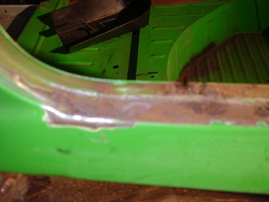

Hier is nog te zien wat ik als een van de laatste dingentje moet lassen
Het randje van het derde zij ruitje. Dit word wel een lastig klusje maar komt vast wel goed.

Bericht door siemen » ma 17 mar, 2008 18:44
oow die achteruitjes is een makkie
gewoon eruit slijpen en dan de onderse stripje in lassen daarna de opstaande aftekenen en er op lassen

Bericht door Green-Duckman » ma 17 mar, 2008 18:51
Ik zat te denken aan het omvouwen van het randje, dat kan toch ook gewoon?
2cv Vert Bambou '79
Bericht door siemen » ma 17 mar, 2008 18:56
joeaaaaah in jou geval wel
als de roest hoger zat dan kan dat niet!
