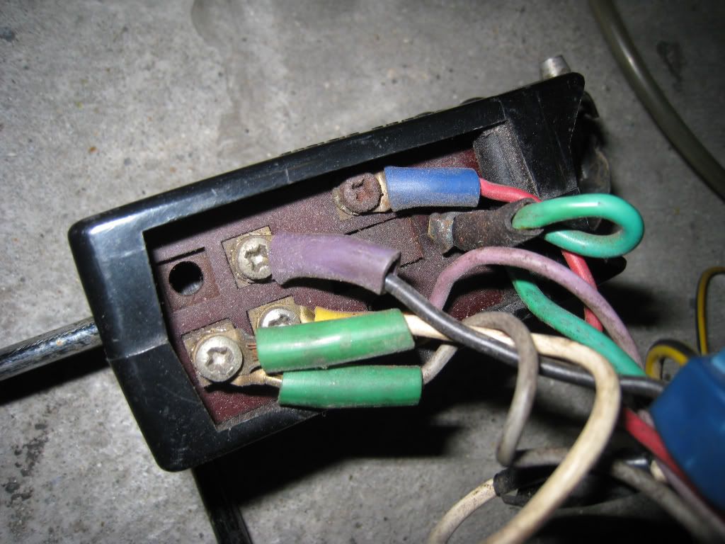

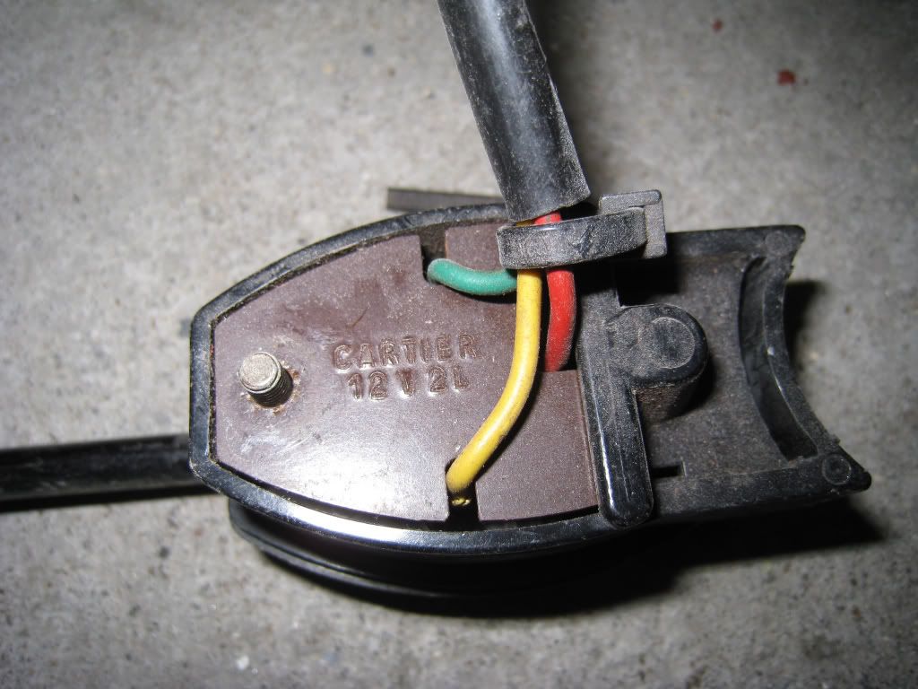

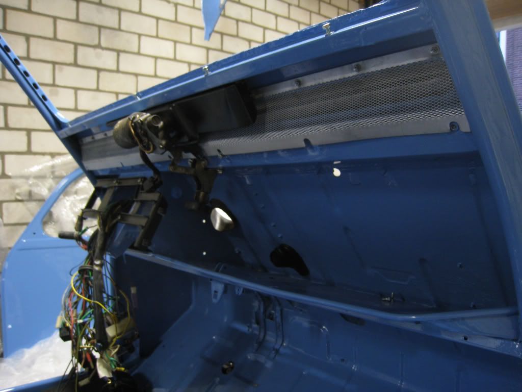

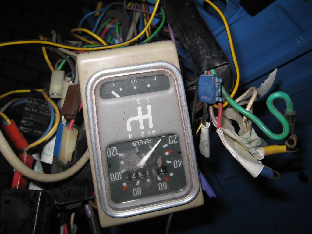

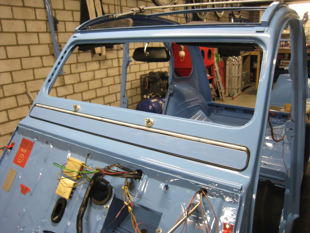

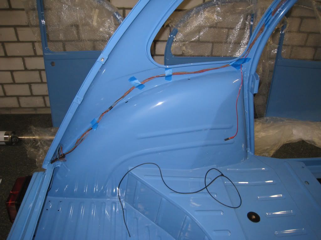

Ik dacht even de kabelboom te plaatsen en de rest van de klusjes vanavond af te maken. Ende van de avond is het resultaat dat alleen de voorste en achterste draadboom erin zitten. De oude schakelaars eraf gehaald en gemerkt, straks komen de nieuwe erop.

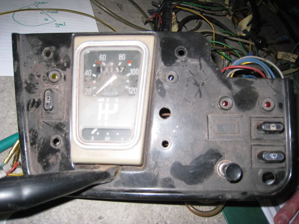

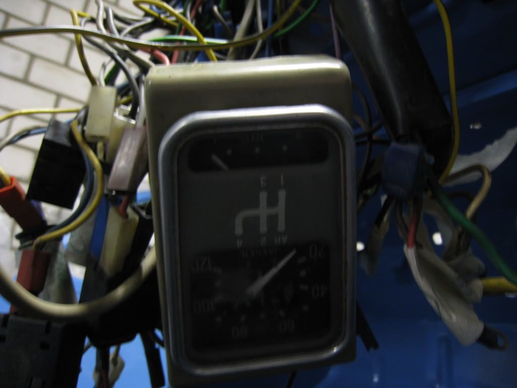

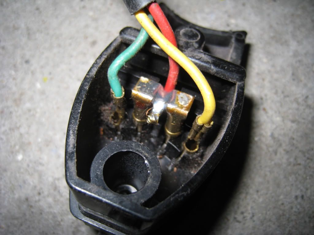

De oude lichtschakelaar
De knipperlichtschakelaar

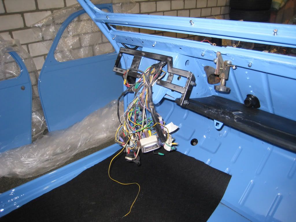

Demontage van het oude dashboard gaat nu echt beginnen
Achterste draadboom ff passen weet niet of hij verder naar voor of achter moet nog dus ff met schildertape vast
Voorste draadboom erin getrokken
Daar hangt ie dan
Beetje klooien kleur op kleur en nu kijken hoe hij moet zitten
Kleurtjes kleurtjes en nog meer kleurtjes
Genoeg draden gezien even wat anders. Ik wilde een begin maken met de ruitenwisser motor maar ik weet niet hoe de asjes en moertjes en rubbertjes en ringetjes horen
Eerst maar weer een beetje spitten op het forum dus
Morgen weer een nieuwe dag
Wordt vervolgdddddd.....

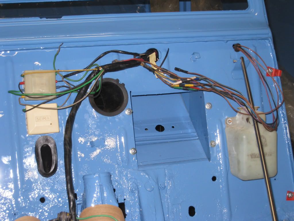

Daar hangt ie dan

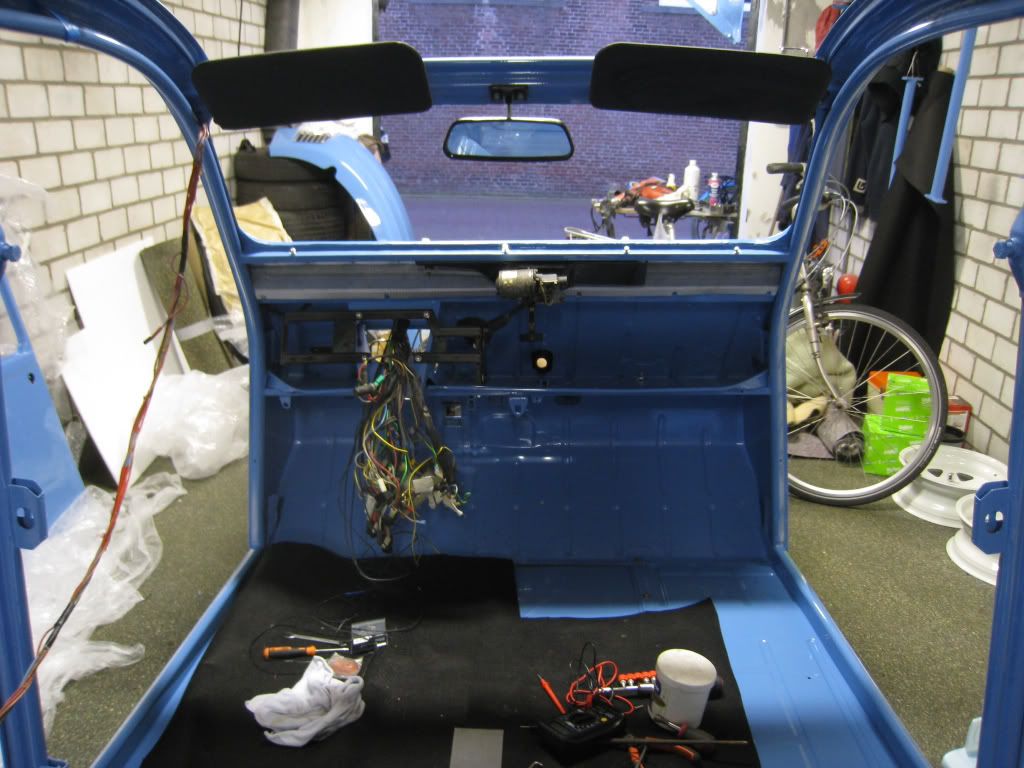

Zo en we zijn weer klaar voor vandaag. Moggeuh Peet en Gub
Op het lijstje stonden nog de ruitenwisser motor die heb ik voor zover in elkaar gezet en kan straks gemonteerd worden op de auto. Twee andere dingen die op de lijst stonden waren de temperatuur sensor en de oliedruksensor. Die laatste is jammergenoeg niet helemaal goed gegaan.

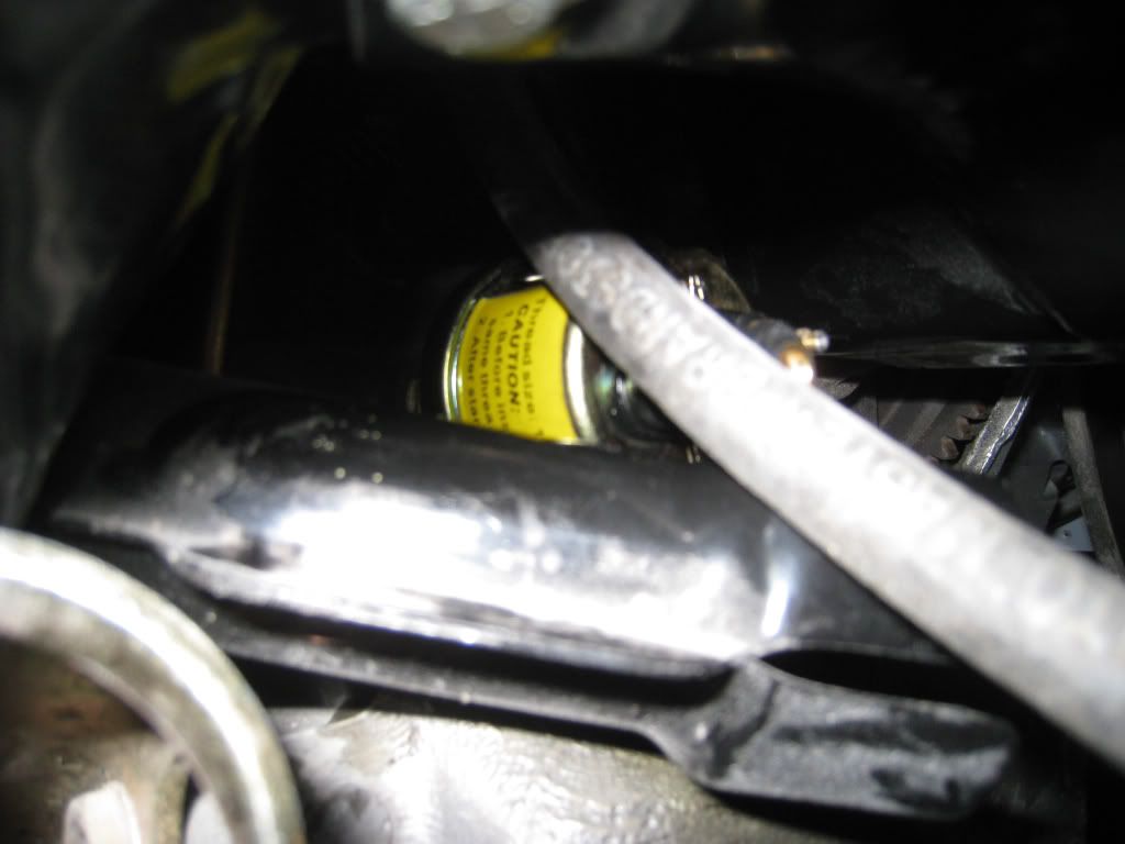

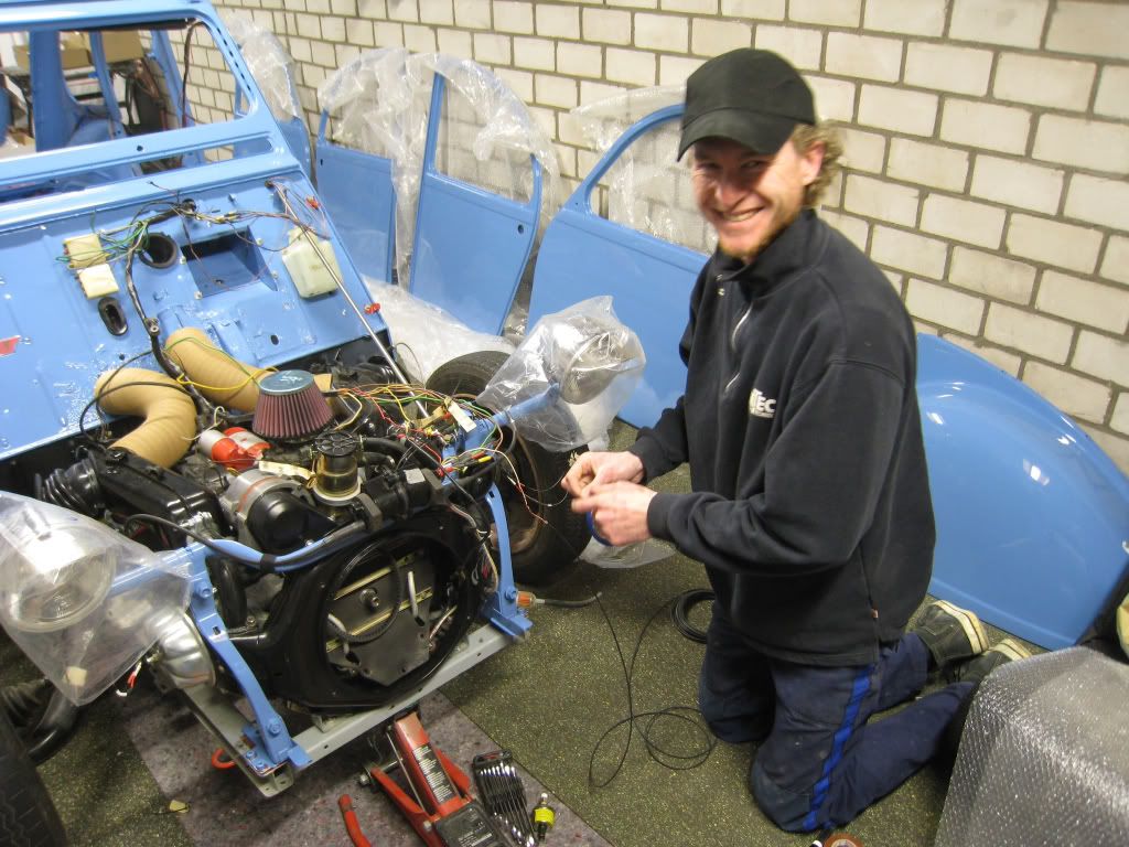

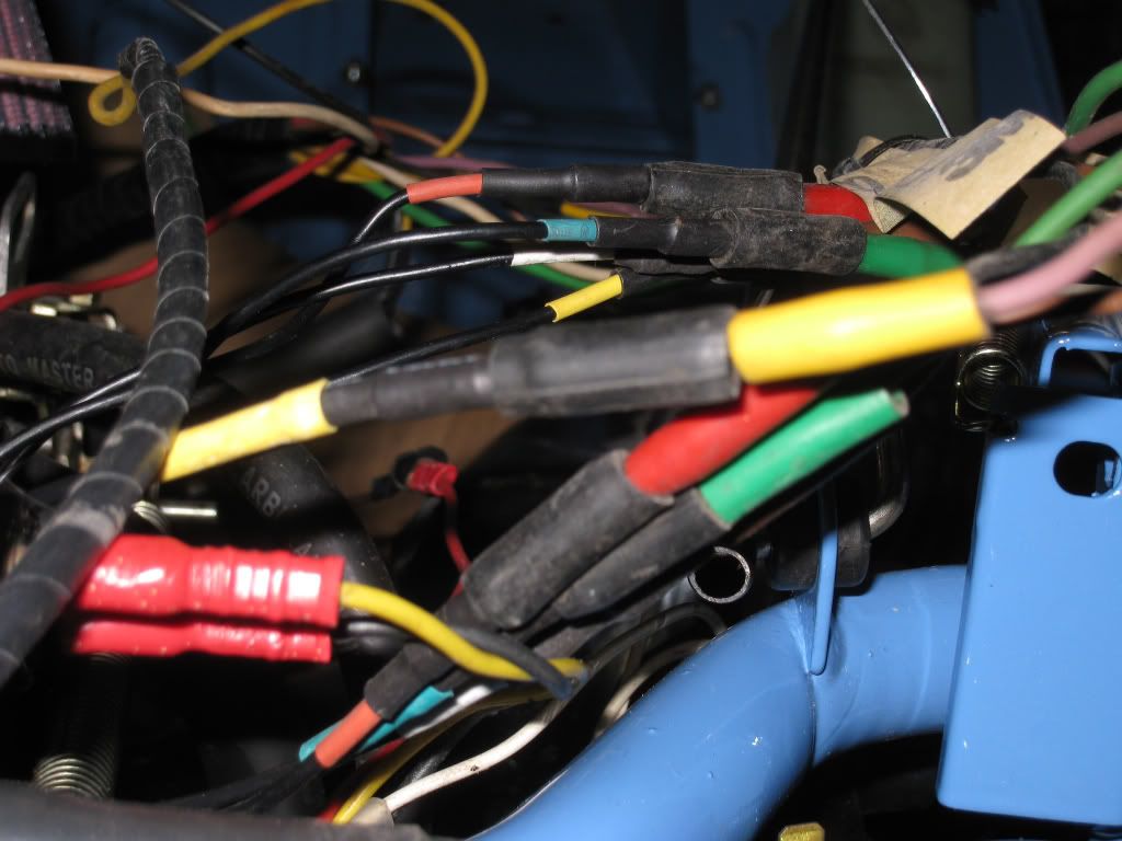

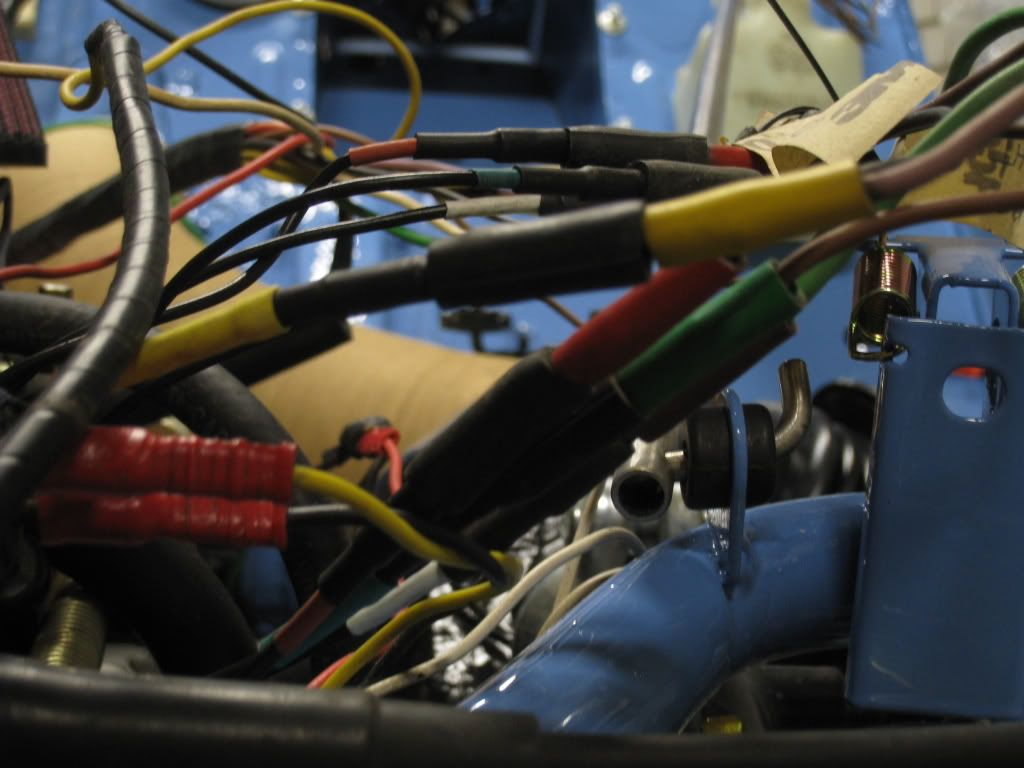

Arie kwam vanavond helpen met de electra want ik heb daar weinig kaas van gegeten. Hij de electrotechnisch ingenieur en ik als 3e en 4e hand..

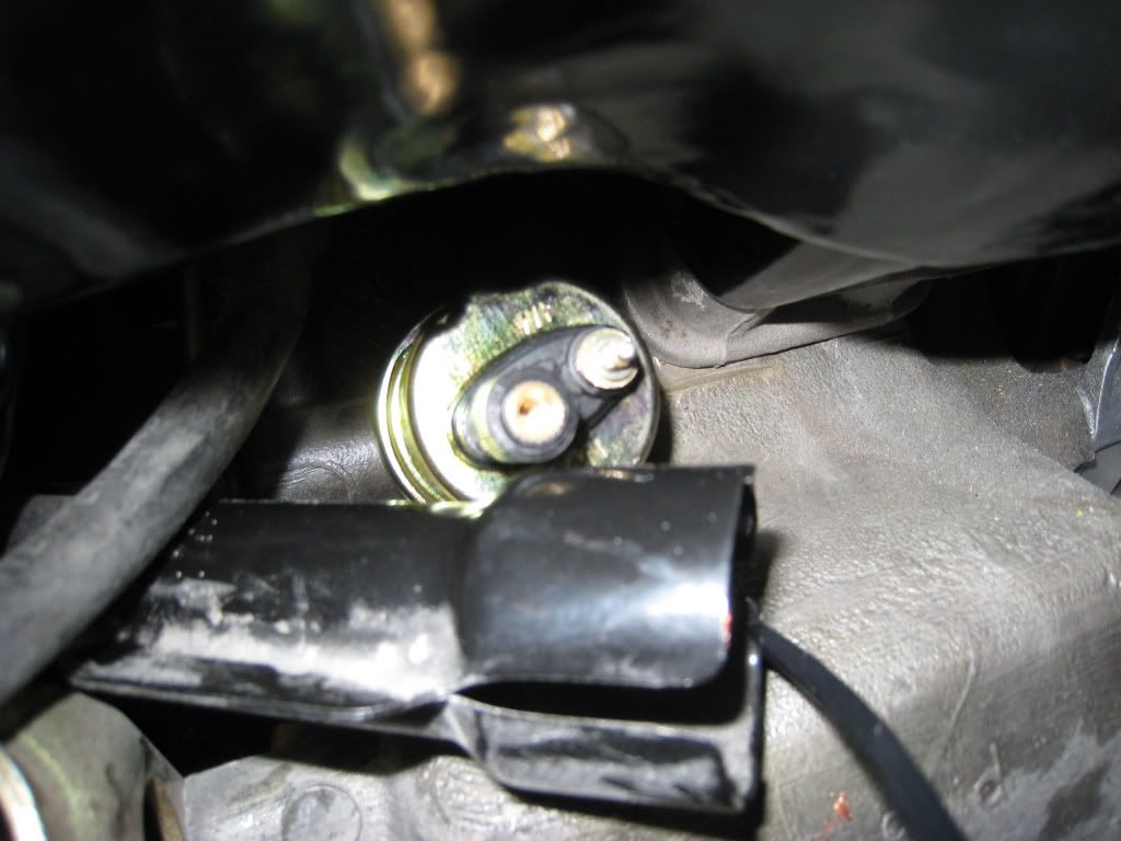

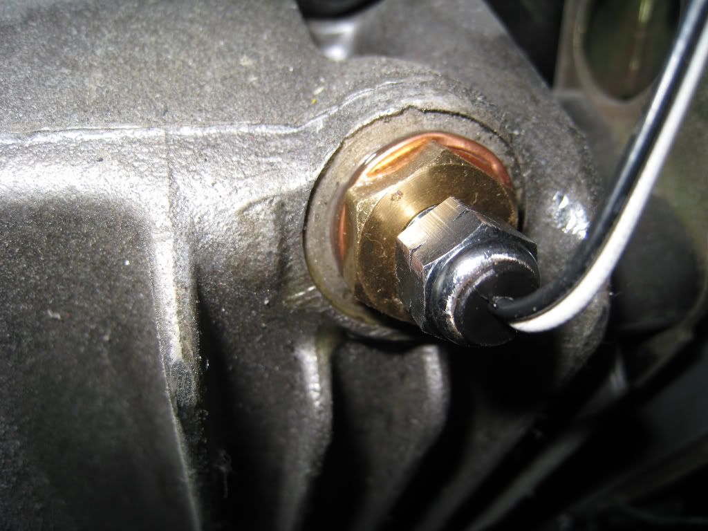

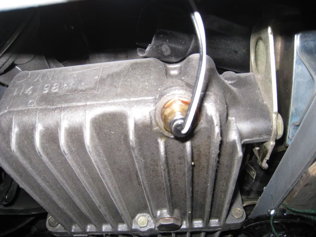

Voor de temperatuursensor en de oliedruk sensor hebben we eerst nieuwe draden getrokken om alles netjes weg te werken moest de voorkant van de motor open. Ik wilde alle draden netjes bijeen op de kabelboom hebben.
Omdat ik om de een of andere reden gek ben op koperslib meteen alle boutjes, ringetjes ingesmeerd en soms in mijn enthousiasme wat ernaast en op de vloer
de pot moet leeg

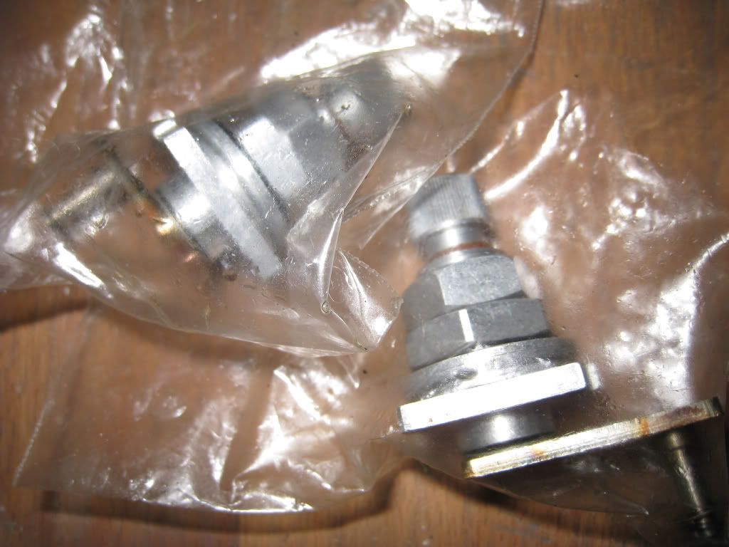

Aan de zijkant van mijn carter is een extra aansluiting gemaakt zodat de sensor niet onder de auto uitsteekt.
De oliedruk sensor was een ander verhaal. Voor wie er een wil plaatsen monteer deze voordat je alle koelkappen erop schroeft dat scheelt een hoop werk. Na enig pielwerk is het dan toch gelukt en de sensor zit netjes op zijn plaats.
Zo sensor zit erin tijd om de voorkant van de motor weer netjes dicht te maken. Bedrading ook netjes weggewerkt.
Zie Trouwens dat ik her en der nog wat kopersmeerseltjes weg moet poetsen.
Een dingetje is helaas niet helemaal goed gegaan bij het monteren van de draden bleken deze niet helemaal vast te zitten en na het aandraaien met een tangetje is een van de aansluitingen op de oliedruksensor afgebroken. Is ook niet meer te repareren omdat er in de aansluiting een klein draadje zit en die is ook afgebroken. Nu dus op zoek naar een nieuwe oliedrukzender..Iemand een idee? Ik hoop dat ik er morgen toch een kan vinden om zo snel mogelijk te bestellen dan is hij mogelijk zaterdag nog binnen en kan ik verder met de rest van de bedrading en testen of alles werkt.

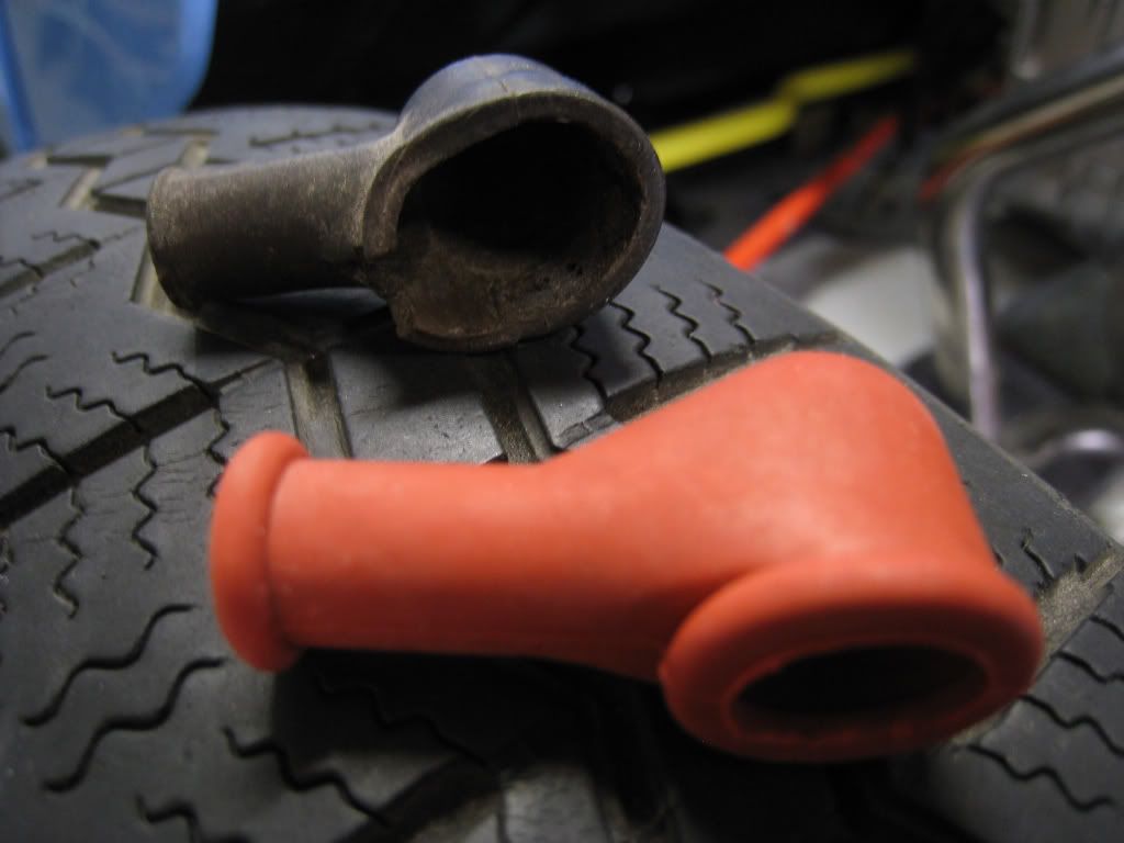

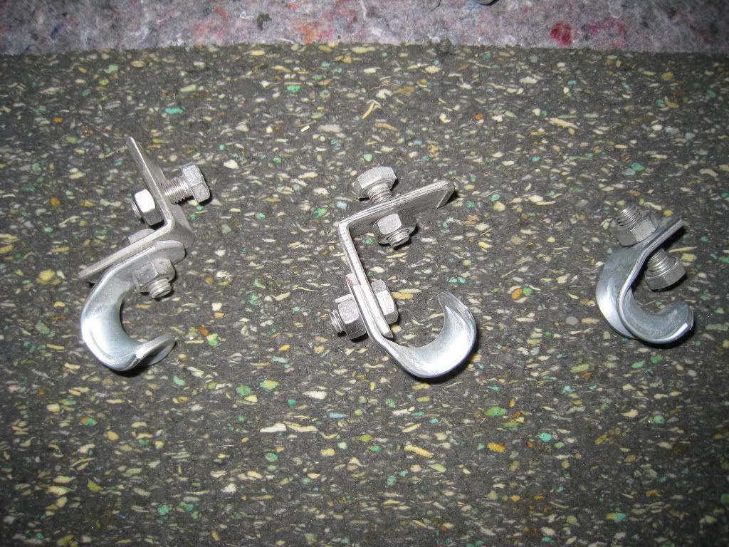

Jawel hier een 3 uur update. Eventjes koffie pauze. En omdat ik weet dat er een paar op foto's zitten te wachten hier alvast weer een paar.
Vanmorgen de rvs beugeltjes gemonteerd waar straks de uitlaat aan op komt te hangen.
, het vieze rubber kapje van de draadboom gehaald en een nieuwe gemonteerd, deze is voor de aanluiting op de dynamo..

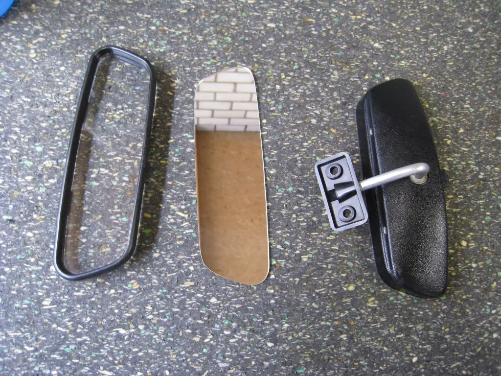

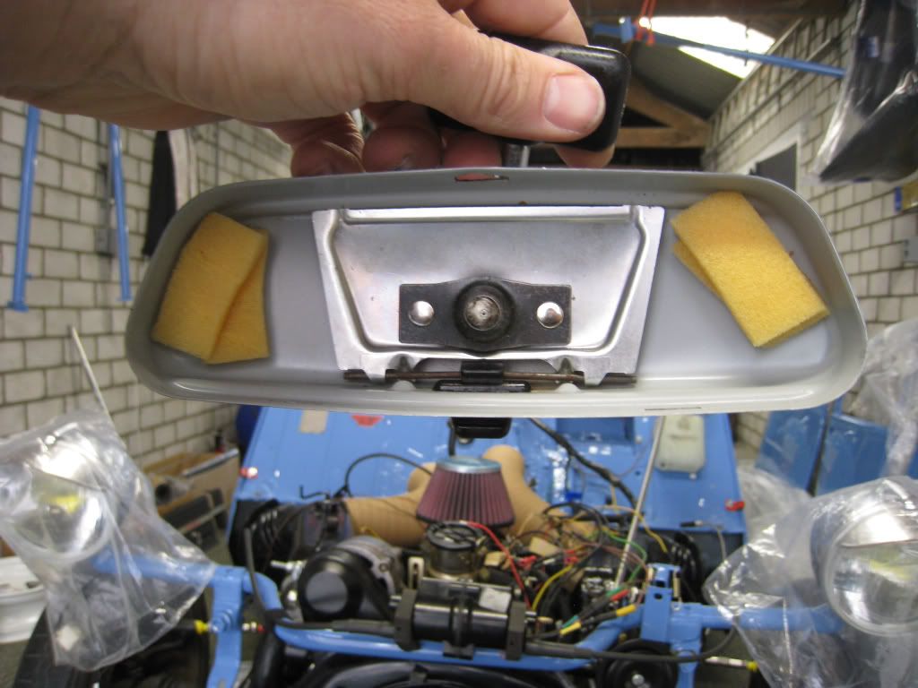

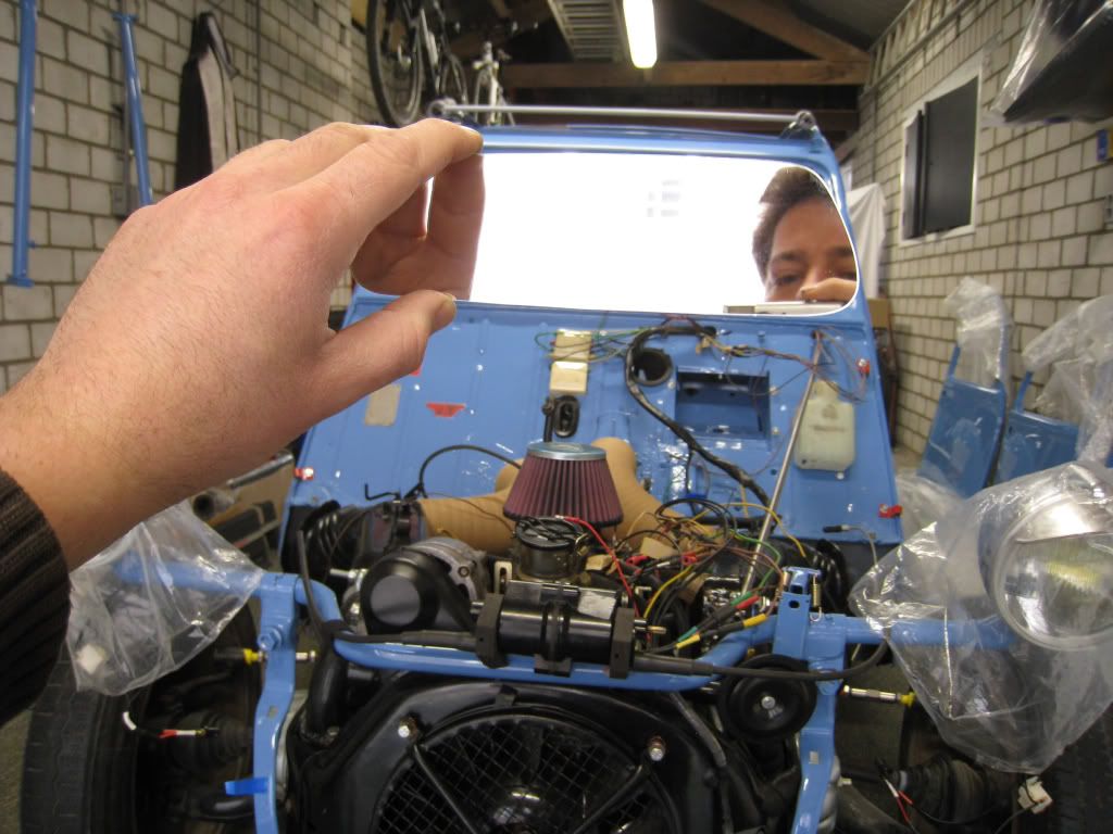

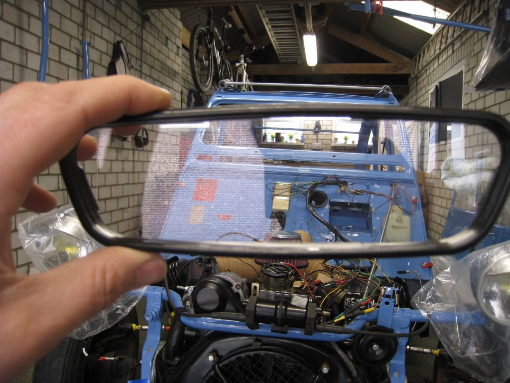

Volgende leuke klusje de retroviseur ofwel de binnenspiegel. Mijn oude vindt ik helaas cosmetisch niet bruikbaar dus een goeie gebruikte gevonden. Voorzichtig opengemaakt en poetsen maar.
Glas clean check.
Spiegel schoongemaakt en gekeken hoe hij als voorruit zou staan.
Binenkantje schoon en gesmeerd
De foto als hij gemonteerd zit volgt nog

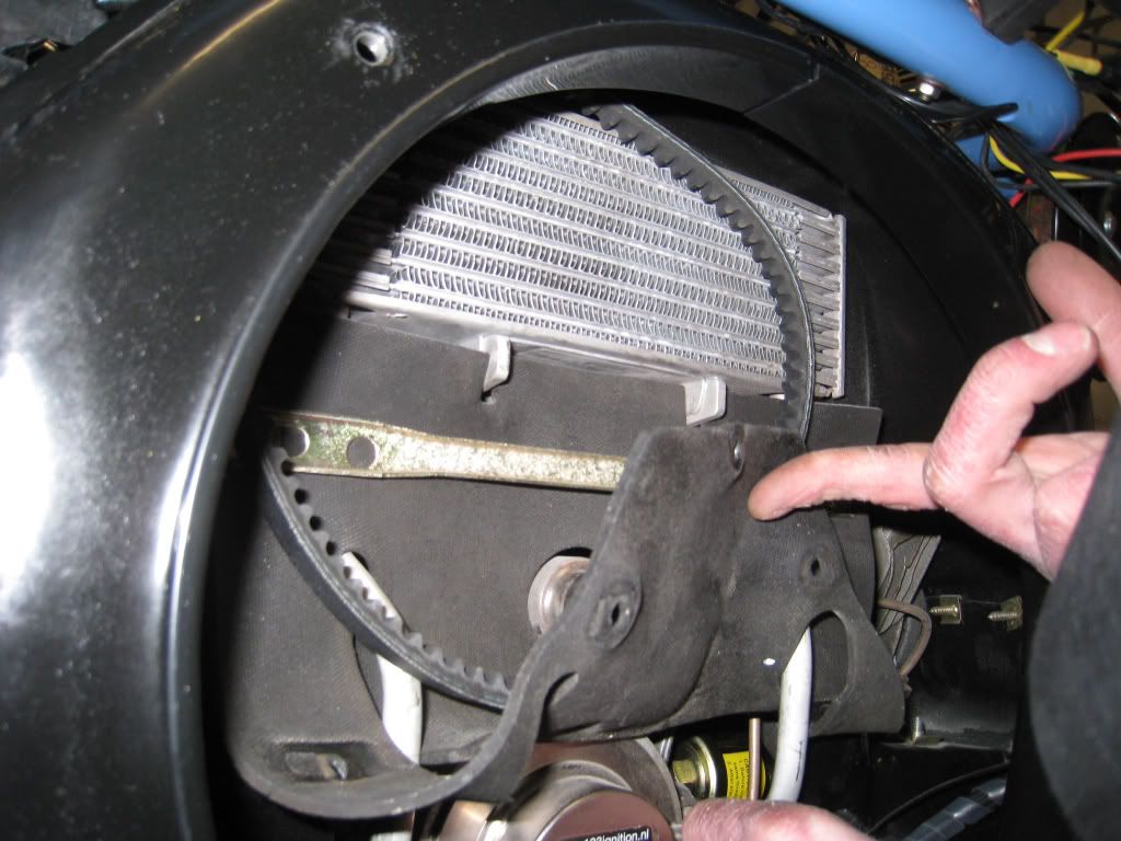

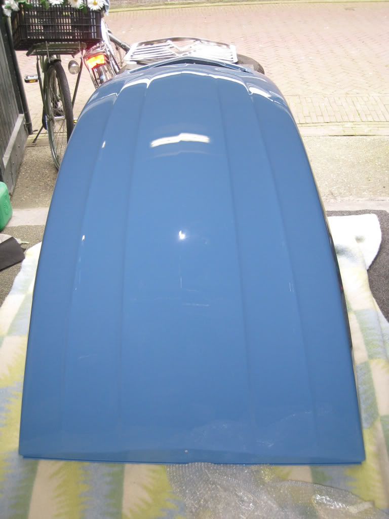

Verder met het volgende punt de motorkap. Op het punt stonden het plakken van de isoltatie. Dit lukt dus niet netjes alleen dus daar wacht ik even mee en hierna de grill.

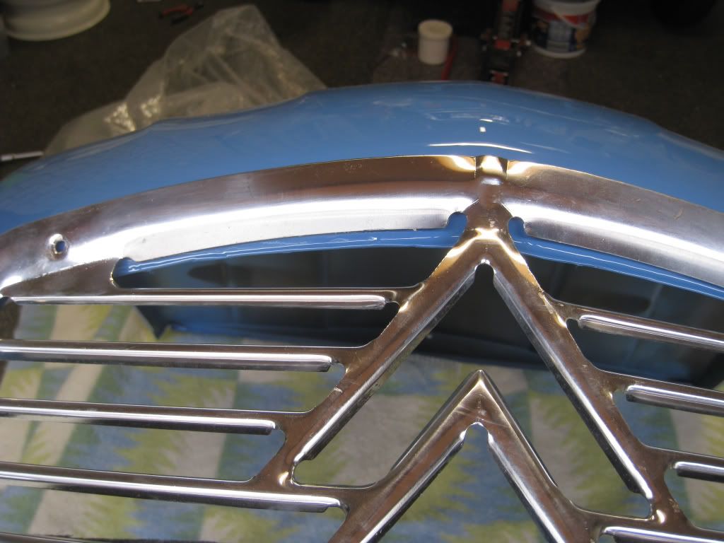

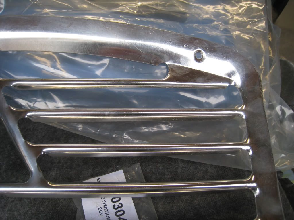

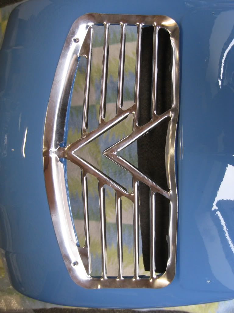

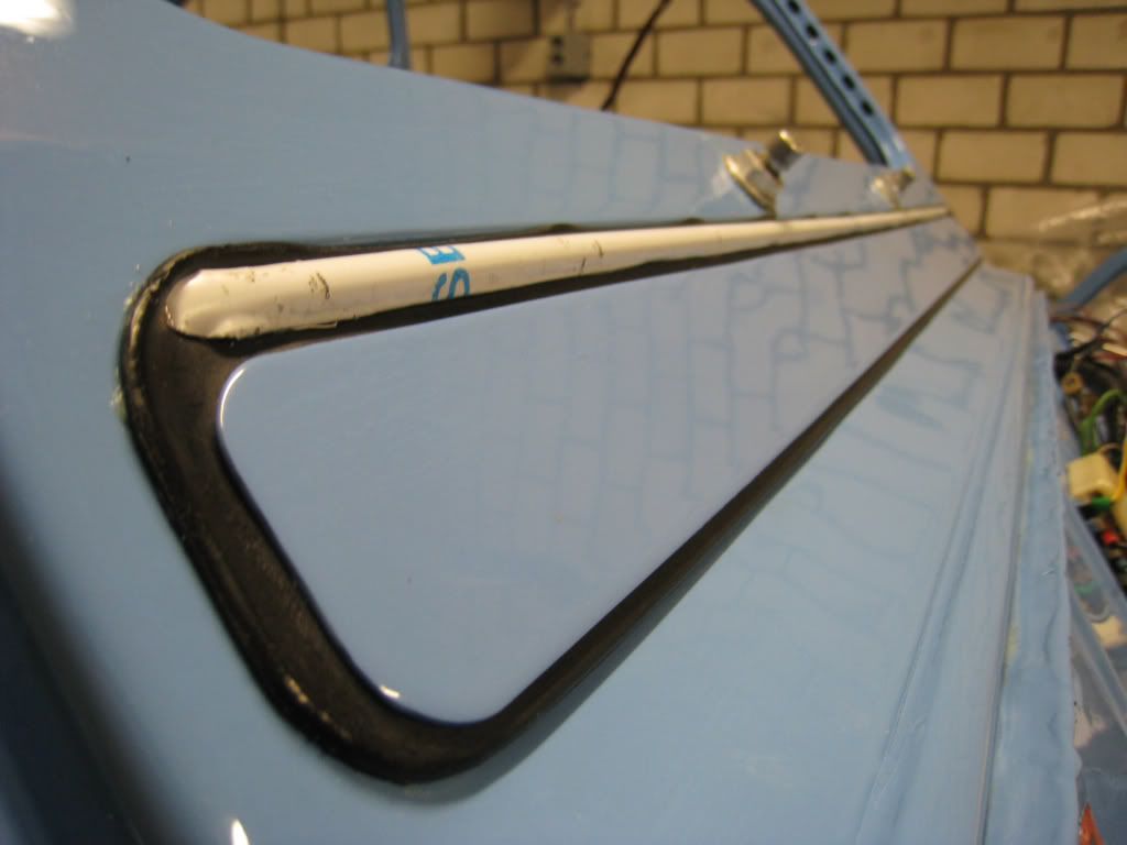

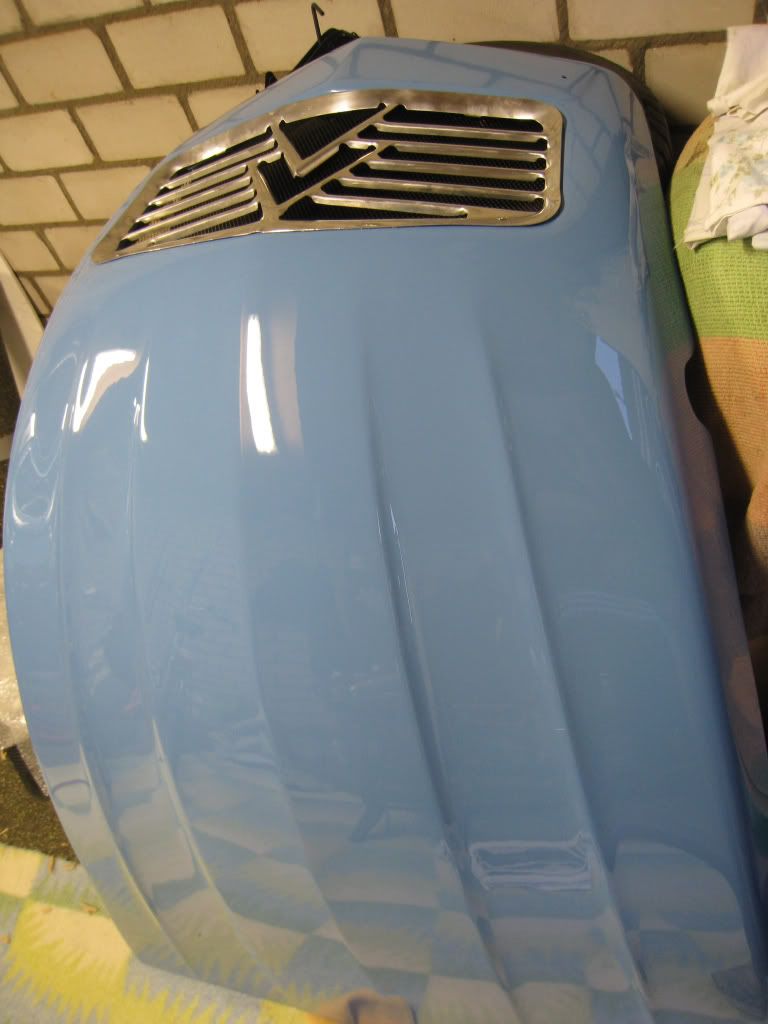

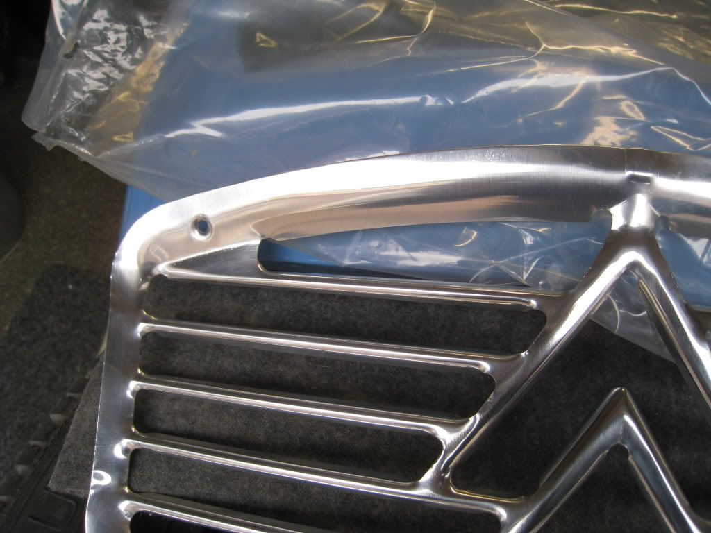

De grill gepakt en ik ben waarschijnlijk weer te kritisch of te pietluttig maar ik vindt de glans niet mooi en er zitten een paar krasjes op. Effe naja een uur verder polijsten dus.
NIet gepolijst
En gepolijst
Glas clean check.

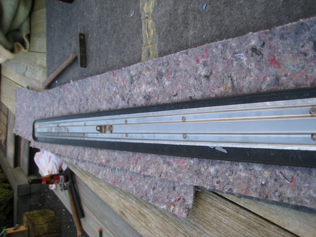

Zo vandaag weer een hele mooie dag en leuke dingen om te doen. Zoals beloofd sowieso nog een foto van de binnenspiegel maken.

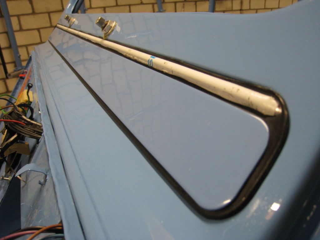

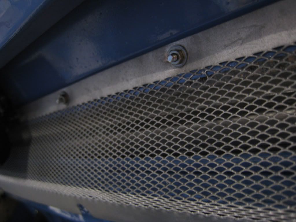

Op het oijstje stond het monteren van de grille met het grillegaas.
Alles zit trouwens alweer heerlijk onder het vet, dat wordt dus weer poetsen en schoonmaken als alles in elkaar zit

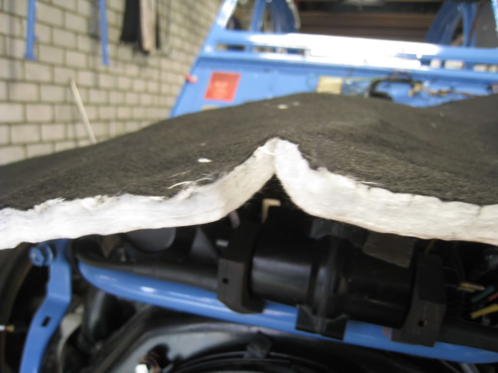

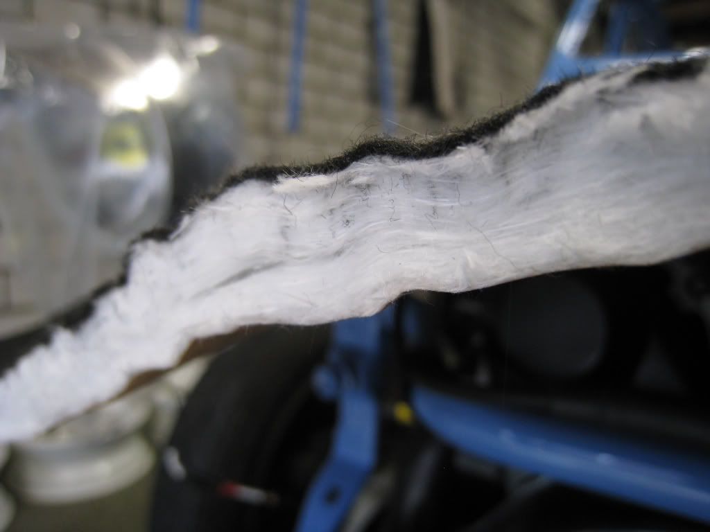

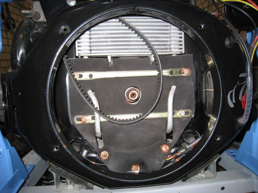

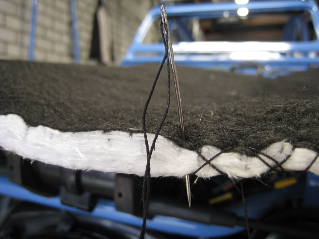

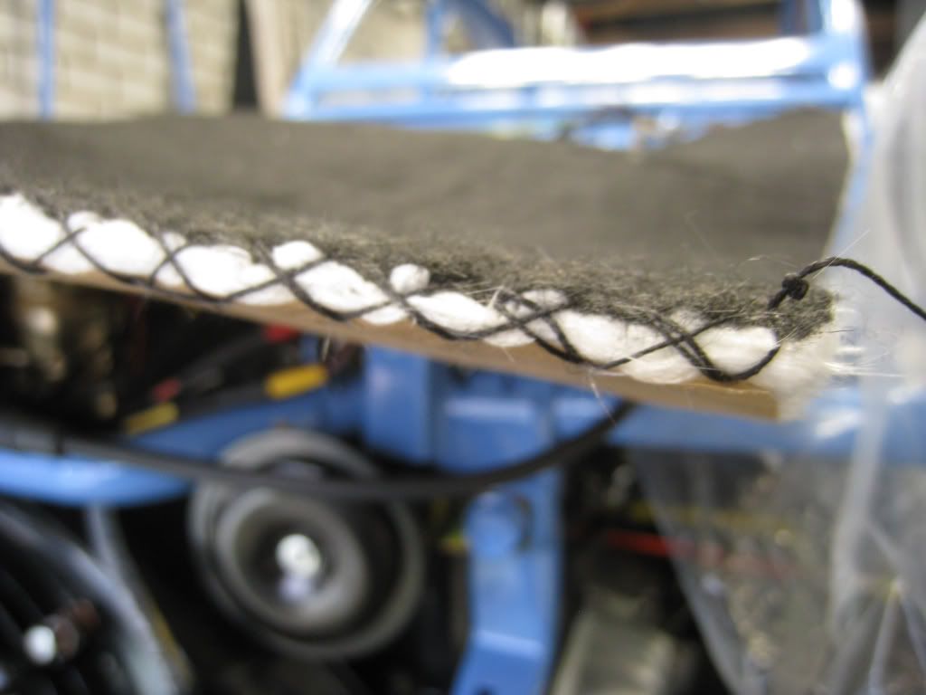

Voor de binnenkant had ik nog een kant en klare brandwerende motorkap isolatie liggen.
Het hele ding uitgepakt en niet helemaal tevreden. Het zal wel niet gebeuren maar het is nu net of het doek zo uit elkaar kan vallen. Weer iets verzonnen en besloten om een stiknaad langs de rand te zetten.
En naaien maar.....
Niet helemaal metjes maar goed je ziet er nu niks meer van. De isolatie zit keurig netjes aan de binnenkant van de motorkap geplakt. Morgen even een foto want die ben ik vergeten te maken.

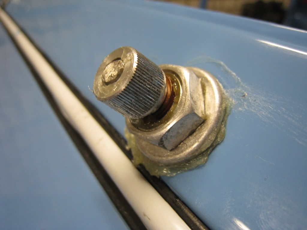

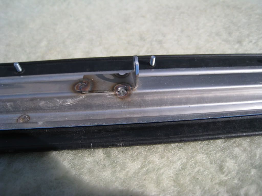

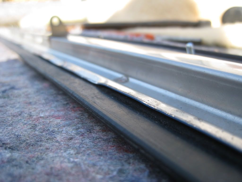

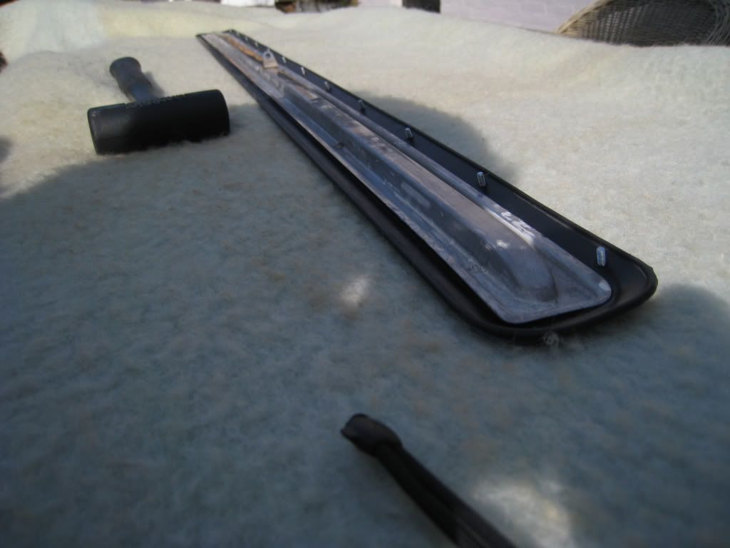

Op naar het volgende klusje wat ik al meer dan een week uitstel. De Ventilatieklep pffff.
Naja toch maar besloten de hamers te pakken een dikke doek aan de tuintafle in het zonnetje. Heeeeel voorzichtig de eerste tikjes gegeven op het randje. Niks dus, het randje veerde een klein beetje maar weinig resultaat, dan maar ietsje harder meppen. Het eerste stukje nog wat inwennig en 40 keer omdraaien om te kijken of de niet beschadigd. Niks

En ziehier het resultaat....... Nog even het plastic van de rvs strip afhalen straks en dan is hij af. Het enige waar ik niet helemaal tevreden over ben is dat de zijkanten van de klep niet helemaal afsluiten. Misschien komt het omdat de voorruit en andere attributen er nog niet opgemonteerd zijn, maar anders moet ik hier iets op gaan verzinnen. Het zijn geen grote openingen eigenlijk meer kleine kiertjes maar niet goed naar mijn zin.
Hee zijn dat nou ruitenwisser asjes
ja die heb ik ook meteen gemonteerd.
Klein beetje teveel vet gebruikt.
Motor aan de binnenzijde met nieuw gaas.
En zoals beloofd een nieuwe foto van de binnenkant met binnenspiegel.
Zo verder met dinitrlllllllll ...... Huhhuhuhu ff geen reclame
de holle ruimtes van de koets ingespoten. Lekker en op zich wel grappig werkje.
Zo dat kan ook weer van het lijstje geschrapt worden. Nu staat nog steeds de kabel en electra op de lijst en het lijmen van de binnen bekleding.
Wordt vervolgdddd.......
En naaien maar.....
Het is nog een beetje hobbele bobbelig opmde foto maar toen hij rondom vastzat heb ik alles nog even netjes plat uhh gemept
Mep mep mep mep mep mep
En na 30 miniuten word er geslagen als een professioneel metaalbewerker
En klaar!!!!!!!! Volgende stap monteren!!!!!
Rvs boutjes dus ook ringetjes en moertjes.
