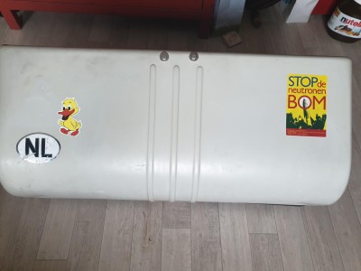

Ik had tot voor kort precies dezelfde bak, met het eendje linksboven.
En ja, die haken zouden om de balk moeten passen, bij de mijne was dat wel zo.
Ik had zelfs nog ruimte om er een dun matje tussen te doen, zodat de lak niet beschadigde.
Ook aan de zijkanten had ik een dun randje rubber geplakt (van een fietsbinnenband) om lakbeschadigingen te voorkomen,.

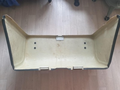

Thanks, ik ga eens passen op de eend van pa die heeft nog het originele achterpaneel.
Mogelijk is het reparatiedeel toch een paar mm dikker of zo.
De tip van binnenband is wel top, ik was al op zoek naar u profiel rubber maar dit is makkelijker en goedkoper.
Bij de mijne zit wel aan de bovenkant een afdichtingsrubber waar de achterklep op afsluit.
Staat niet op de foto om dat ik het heb verwijderd voor het schuren en spuiten.
De haken aan waarmee hij aan de zijkant vast zit lijken ook niet origineel die zien er uit of ze zelf zijn gebogen van een stuk staal strip.

Bekend dingErikjan schreef: ↑wo 20 jul, 2022 21:32 Heb een palma bak gekocht voor weinig. We gaan met 3 mensen in de eend naar frankrijk dan is iets meer ruimte wel fijn.
Heeft iemand een foto van hoe de haken aan de onderkant horen? Ik snap het niet helemaal. Je zou denken dat die haken over de rand haken maar dat past niet. De rand van de achterlichtbalk is te dik voor die haken.
