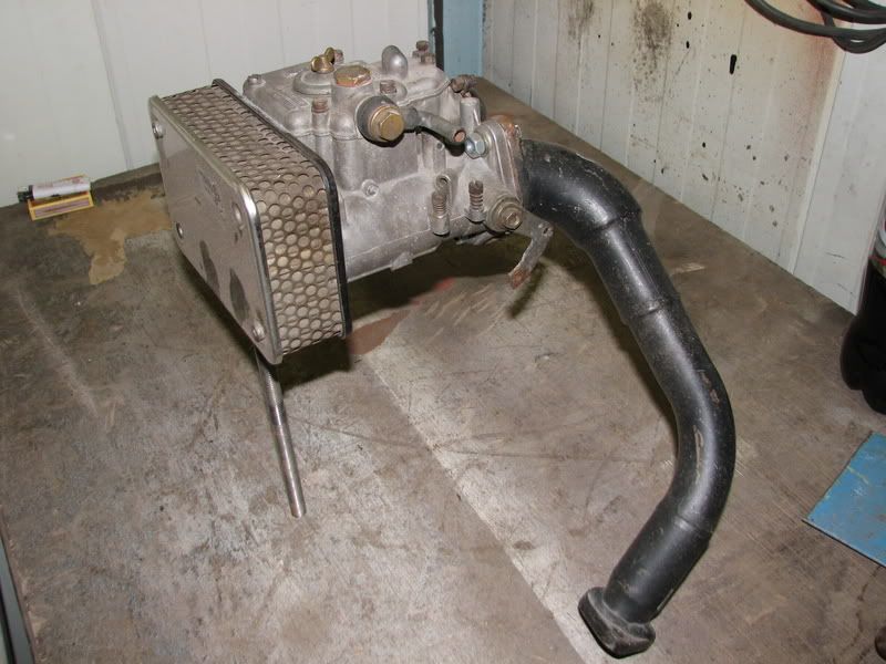

Ik wil een kleine straalkast aanschaffen voor met name het stralen van kleine dingen en het glasparelelen van aluminium delen zoals de koppen e.d., nu vraag ik me af of ik ook de carb die op het visa blok gaat komen kan glasparelen.
Ik laat hem daarbij in elkaar zitten en dicht de doorstroomopeningen af, dus puur de buitenzijde parelen, daarna gaat de carb uit elkaar, word inwendige gereingd, alles met perslucht schoongeblazen en weer met nieuwe afdichtingen in elkaar gezet, mij lijkt dit geen probleem, iemand anders een idee hierover ?
fotootje van de weber 40DCOE die op het visa blokje gaat komen 8) en die ik dus wil parelen
