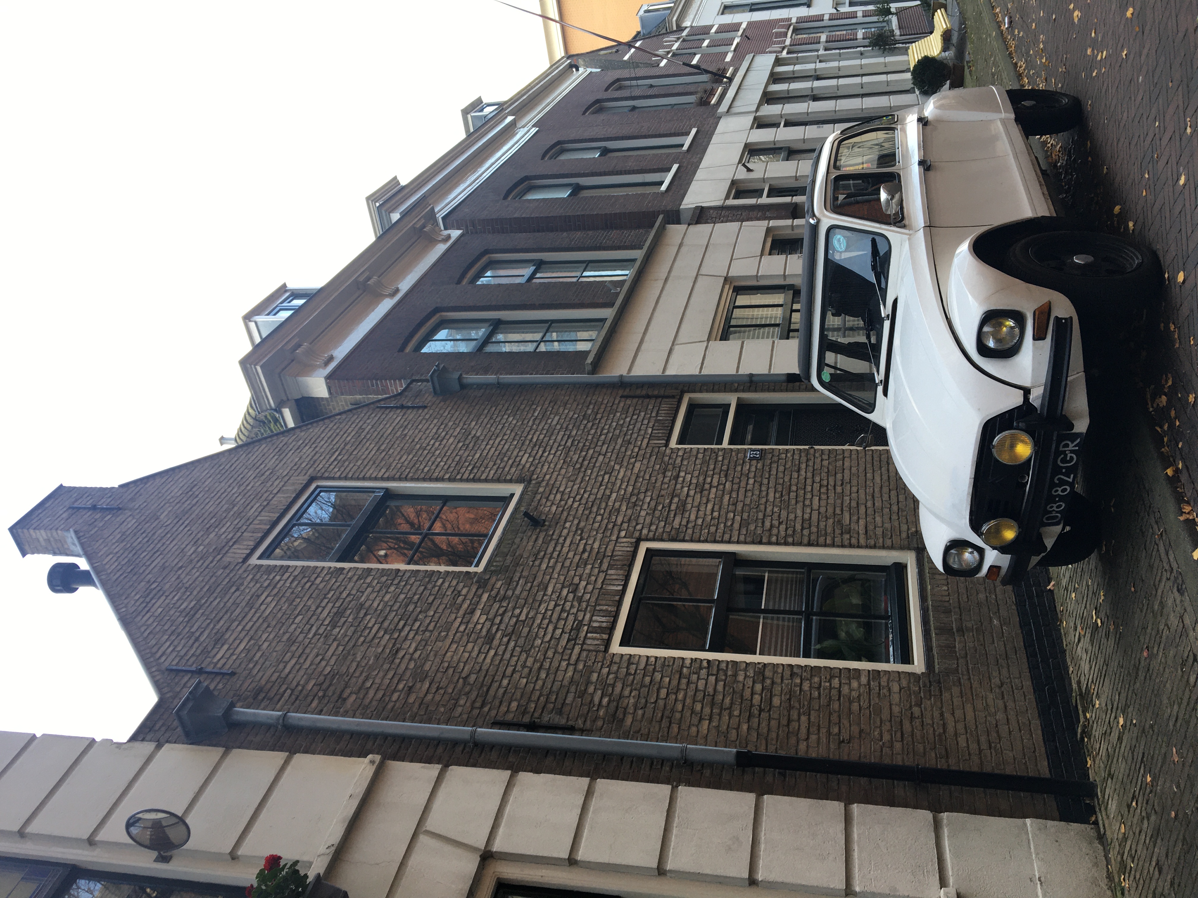

Zo ga je ff stof afblazen? 88-)
Zo is hij uiteindelijk geworden.
Jaren met heel veel plezier mee gereden, ding was niet kapot te krijgen.
Uiteindelijk verkocht een paar jaar geleden en daarna is de auto nog naar oa St Petersburg geweest.
Volgens mij is hij momenteel geschorst door de huidige eigenaar.
Heb eigenaar z’n gegevens nog wel.

Goed genoeg :) . En je hebt er ook al wat modificaties aan gedaan zo te zien (en dan doel ik niet op de 90 graden gekantelde foto :D ).
La vie est belle.
Berichten: 1883
Re: "Ombouw" naar Rallye en Dakarachtige eend
Bericht door deusjevo » zo 2 okt, 2022 13:37
Ja, hij staat o.a. op matzwarte Burton velgen.
Bijna alles is ontchroomd en hij is nu wit met matzwarte accenten.
De lak heb ik doorgeschuurd, nu nog even wachten op een mooi patina dat aan het ontstaan is en dan in de matte owatrol.
Mocht iemand een oplossing weten voor die gekantelde foto, ik hoor t graag :D
