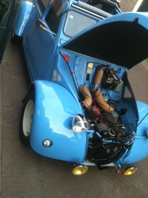

Project is heeel heel heeeeeel erg druk om alles op tijd af te krijgen voor citromobile.
Helaas een paar dingen die niet lukken. Sportstuur met quick release is nog niet binnen en klaar, voor spoiler moet nog gemaakt worden van epoxy. Sporing moet ik nog afstellen eerst ff uitzoeken hoe. En ik moet nog een bevestiging voor de achterspatlappen verzinnen. Doordat die stomme foto's het niet doen al een poos niet veel gepost als het goed is moeten ze het vanaf 4 mei weer doen.

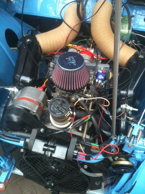

De eend is op bovenstaande puntjes inmiddels zo goed als klaar. Een probleempje nog met de stroom, alles werkt maar als ik mijn dimlicht overschakel naar geoot licht dan gaat mijn rechter achterlicht uit :-s vreeeemd op stadslicht en dimlicht doet alles het wel gewoon. Beetje vaag dus en ik weet niet waar het aan licht.
Verder blijft de rem niet goed op druk. Ik zie hem nergens lekken en al drie keer ontlicht. De eerste keer remmen gaat het pendaal diep, tweede tot de helft en bij de derde keer is het meteen slippen geblazen.

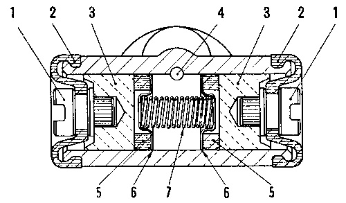

Heb je je achterremschoenen wel maximaal naar buiten gesteld zodat ze de trommel bijna raken? Zo ja kan t ook nog zijn dat de rubberen stofkapjes van de achtercilinders te stug zijn en je zuigertjes langzaam terugduwen de cilinder in, je moet dan eerst een keer remmen om je zuigertjes tegen de schoenen te krijgen.

Dat met die remmen heb ik ook gehad. Doe maar een veertje uit de achterlichten in de remcilindertjes. Dan is t opgelost en blijven de zuigertjes wel keurig staan.
Hoe het kan weet ik niet, maar er lijkt wel een slechte serie op de markt te zijn waarbij de zuigertjes te ver worden teruggetrokken. Overigens heb ik 2 verschillende merken remcilinders en 2 nieuwe hrc's geprobeerd. Alleen met die veertjes kreeg ik t opgelost.

hier heb je een linkje naar een plaatje waar al een veertje tussen de 2 cilindertjes zit, wel een iets ander type cilinder, maar idee is t zelfde. de veer die in de achterlichten van een eend zit is dacht ik bijna net zo groot als de diameter van de zuigertjes.
http://www.kesteleyn.net/500/figures/fig%207.9.gif

Ik heb even gekeken en ik denk inderdaad dat ze nog te stug zijn en daardoor eerst op druk moeten komen voordat ik pas kan remmen. Ik snap alleen na het zien van de tekening met het veertje niet precies hoe ik dat veertje ertussen ga krijgen want dat cilindertje is toch helemaal dicht. tenminste ik zou niet weten hoe ik die open moet maken
Verder is het probleem met de verlichting al verholpen. Deze handige harry had een stekkertje verkeerd aan de lichtschakelaar gemonteerd. Kortom na wat vogel, probeer en denkwerk is het inmiddels verholpen en brand alles super!!!!! Ik heb weer een nieuw foto account dus straks komen de nieuwe foto's

Het remcilindertje is niet meer dan een buisje met aan weerszijden 2 cilindertjes. Wees dus niet te bang deze uit elkaar te halen want t is heel simpel.
Je kunt ook voorzichting een rubber eraf halen. Dan komt waarschijnlijk het zuigertje al mee. En anders trek je m er met de hand zo uit.
Ik zou zelf eerst de boel ff een paar keer doortrappen zodat je wat LHM opvang, dan het remcilindertje eraf halen en op bv de werkbank weer in elkaar zetten.
En bij monteren de zuigertjes even in de LHM smeren.

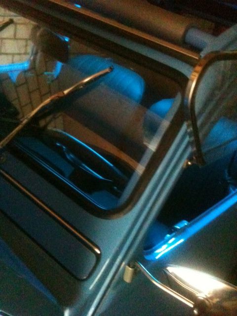

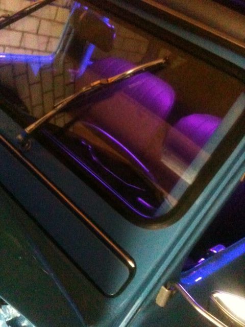

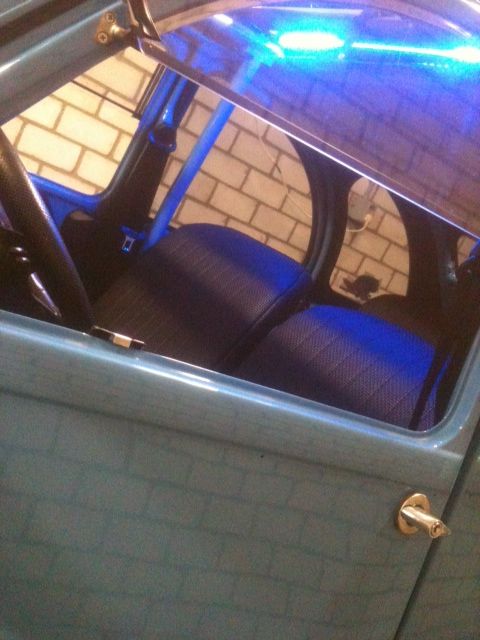

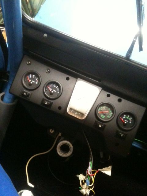

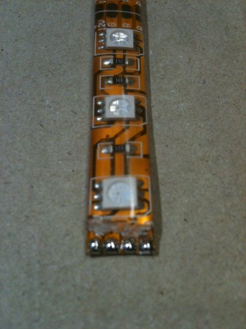

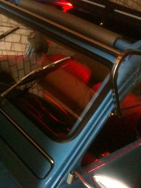

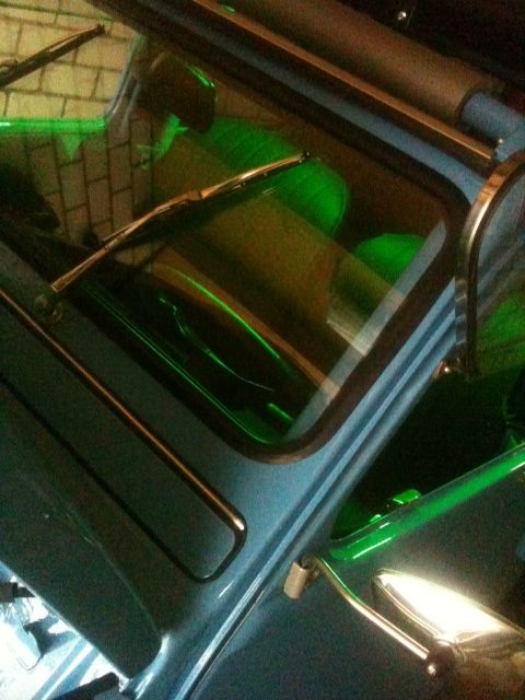

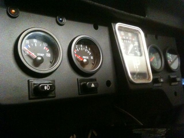

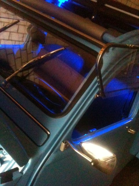

Foute led binnen verlichting gemonteerd en aangesloten. Ik weet nog niet helemaal of dit hem wel gaat worden maar voor nu heb ik licht binnen als het donker is. Ik heb het idee dat ik deze kermis nog ga veranderen
Gelukkig is de eerste stand wit en de rest van de standen pas kleur
Ow ja sponsored bij Philips ambilight Hahahaha

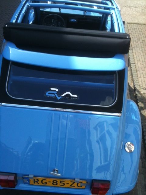

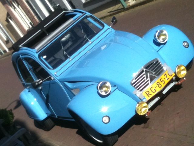

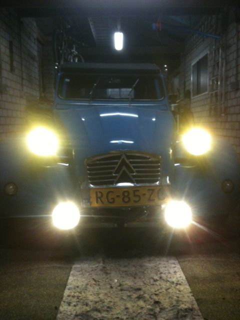

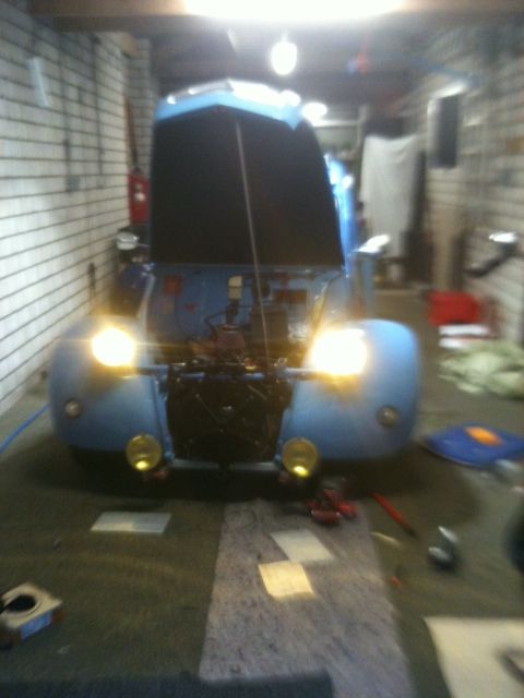

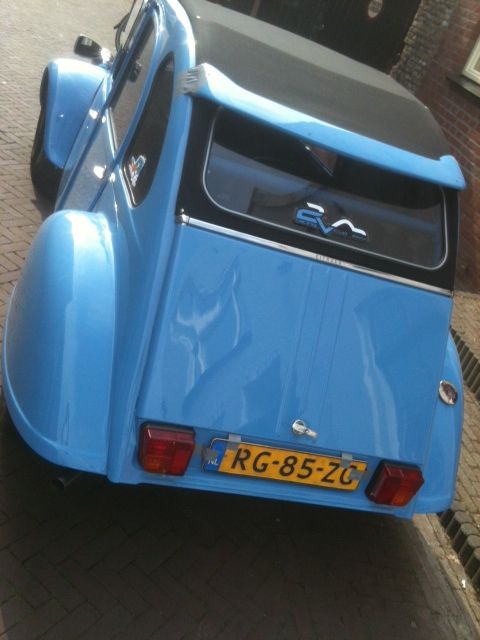

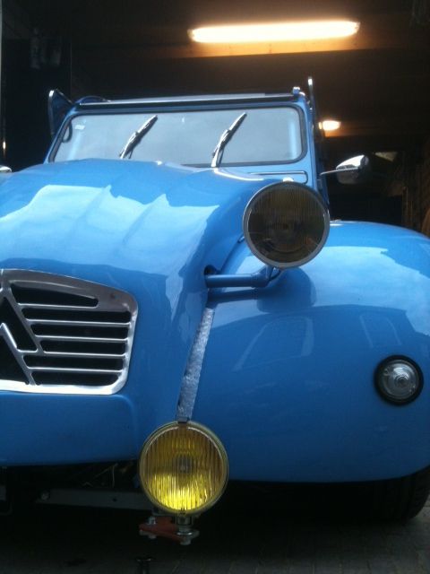

Omdat ze zo goed als af is moest dat natuurlijk gevierd worden met een glaasje. Verder staat ze nu ook af en toe buiten in de straat.

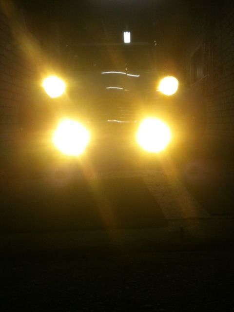

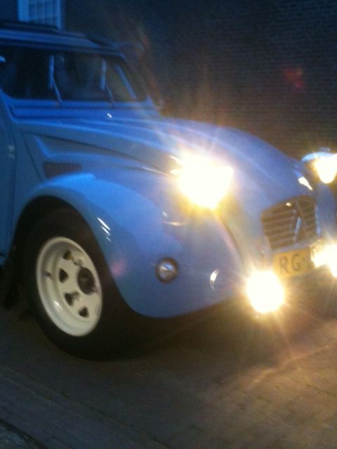

Paar kleine probleempjes met de verlichting
AND THEN WE HADDD LIGHTTTT.
Oe motorkappie zat niet helemaal dicht en scheef
En groot licht werkend
Hier nog wat losse buiten foto's eerste keren buiten

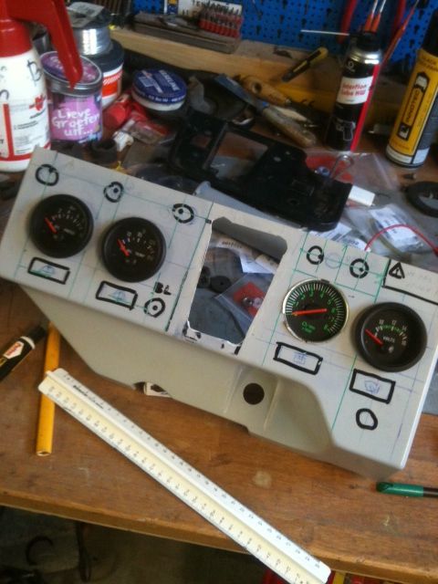

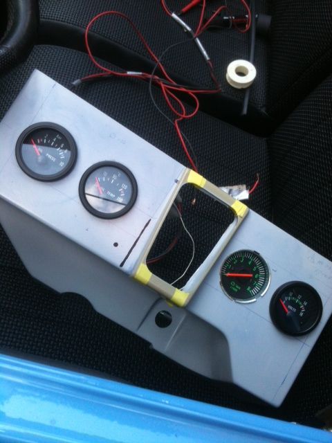

Ow ja dashboardje moet er nog in bijna vergeten.
Toch nog wat draden netjes wegwerken
HAAAAAAAAAAAAAP OM OP TE ETEN
WOOOHOOOOOOOOOOOO BIJNA SCHEURENNNNNNNNNN..
De laatste loodsjes en dan is ze klaar maar nog niet af
kortom ik heb nog veeeeeeeel meer dingen die ik custom wil maken toch nog veranderen of aanpassen dus dit topic blijft zeker open en actief
Voor vanavond......
Wordt vervolgd........
