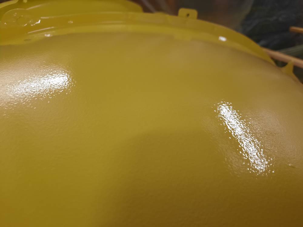

Dus, het laswerk was klaar, dan een hele berg schuurwerk en vandaag de eerste kleur spuiten. Na de eerste schuurbeurt en een klein beetje beetje plamuurwerk stonden de spatborden in de 2k epoxy. Ik heb hiervoor spuitbussen gebruikt en dat werkte eigenlijk perfect. Vandaag de spatborden weer geel gespoten. De vorige keer heb ik daar gewone sikkkens rubbol voor gebruikt. Ik wilde nu een iets beter verfje pakken. Na veel positieve berichten voor Kramp alkydharslak gegaan. Eerst een beetje met een kwartje getest. Dan nu spuiten maar.
Maar dat was wel een flinke tegenvaller. De verf is enorm gaan sinaasappelen. Bij de eerste ronde stond de druk iets te laag. Maar het werd niet beter. Ik denk dat het probleem in de verdunning zit. Ik heb het blik aangehouden en ongeveer 15% verdund. Maar ik heb de kramp verharder/verdunner gebruikt en volgens mij word de verf te snel droog en heeft geen tijd om uit te vloeien. 4 spatborden gedaan, tegen de tijd dat ik aan nummer 4 toe was voor de eerste laag was nummer 1 al bijna droog.
Iemand anders veel ervaring met de Kramp verf?AfbeeldingAfbeelding

Berichten: 1956
Re: ambulance gele eend
Bericht door RobM » do 14 apr, 2022 11:50
wel ervaring met spuiten.
Sinaasappel kreeg ik als ik niet genoeg vernevelde. Dan spuit je lucht op het vers gespoten oppervlak. En dat geeft sinaasappel effect.
Verder is 15 % verdunnen naar mijn ervaring erg weinig. Hoe meer verdunnen hoe meer het glad trekt. Maar hook hoe meer het wil gaan druipen en hoe meer lagen je nodig hebt.
Maar spuiten blijft hoe dan ook een vak apart.
groet, Rob
Berichten: 2170
Bericht door Erikjan » do 14 apr, 2022 16:53
Ik ken die lak ook niet, maar het is de verf niet te dik? Je hebt van die speciale trechtertjes waar mee de de dikte van de verf kan controleren. Daarmee schep je de verf op en dan moet het met ongeveer 20 seconden leeg gelopen zijn anders is het te dik of te dun.
https://www.techniekwebshop.nl/mipa-vis ... gL_2fD_BwE
Zelf spuit ik met 2k lak van ludwig was tip van Robbert. Die werkt wel fijn. En niet duur.
Temperatuur is ook super belangrijk ook van de plaatwerk delen die je gaat spuiten.
Daar zet ik een terraskachel voor en warm het op tot 25c met een infrarood thermometer meet ik dan wat de temperatuur van het plaatwerk is.
De verf zelf verwarm ik ook tot 20 ~ 25c de ruimte waar je in spuit ook op temperatuur brengen met een kachel als het te koud is.
Als het gewoon auto lak is kan je het laten uitharden en dan met waterproof glad schuren en polijsten. Als de verflaag dik genoeg is kan het als nog spiegelglad worden.
Even op youtube wat filmpjes kijken welke grofte schuurpapier enzo.

Spuiten is inderdaad een vak apart. Ik heb wel eerder het wel en ander gespoten. Onder andere een paar jaar geleden nog een motorkap met wijzonol industrielak en dat ging prima. Nu wilde ik het iets professioneler aanpakken. Vorig jaar een andere compressor gekocht, een 2 cilinder, het oude compressortje moest continu draaien en dan nog zakte de druk weg. Een wat betere verf met een daarbij horende verdunner en van die mengbekertjes om het een en ander eens te kunnen meten. In plaats van terpentine van de action erbij gooien en dan wat gokken, nu ook de instructie op het blik aangehouden.
Maar de voorlopige conclusie, de verf was te dik en droogt te snel op waardoor deze niet mooi uitvloeid. Ik heb in de garage een cv ketel, dus de temperatuur was wel goed. De speciale kramp verf verdunner verharder ga ik vervangen voor alleen een verdunner zodat het niet meer te snel droogt en de verf moet veel dunner.

Vandaag de koets gespoten, eergisteren nog in de grijze 2k epoxy primer gespoten. Dit is met spuitbussen gedaan, ze kosten een paar centen naar werken wel erg goed. Op een paar plekjes heeft het toch nog gebrand. Er zit toch veel rommel in zo'n spuitbus om het spuitbaar te maken. Maar een beetje opschuren en dan van een wat verdere afstand voorzichtig bijsluiter werkt goed. Dan zijn de meest heftige oplosmiddelen al een beetje uit de spuitnevel. Het spul dekt wel erg goed en werkt nog veel krasjes enz weg. De hele koets met 2 en een halve spuitbus vind ik best netjes. En dan zit het er dik genoeg op om mooi te kunnen opschuren.
De gele kramp verf is nu ook goed gelukt. Mooi gedekt, geen sinaasappel en een paar kleine zakkertjes, niet slecht voor spuitwerk in een schuurtje. Mijn stiefvader heeft nu geholpen, die heeft veel.meer ervaring met spuitwerk. Uiteindelijk wel de speciale verharder/verdunner gebruikt. Maar dan in 4:1 verhouding, veel dunner dus. En de luchtdruk ook een bar hoger. Ik hebbdus mijn HVLP verfspuit in een HVHP veranderd, maar het ging nu wel prima. Mooi ook dat mijn compressor het prima kon bijbenen. Een 2 cilinder is wat dat betreft echt wel een verbetering. Als ik vroeger iets spoot met het 1 cilinder compressortje moest die constant draaien en dan nog kan die het niet bijbenen. Deze slaat tussendoor zelfs even af.AfbeeldingAfbeeldingAfbeelding

Bericht door RobertF » do 21 apr, 2022 16:30
Ik zou geen terpentine gebruiken met 2K verf maar speciale 2K verdunner die krijg je in normaal, kort en lang te gebruiken afhankelijk van de ruimte temperatuur, Je kunt met een viscotester de viscositeit meten maar meestal weet je niet welke waarde je moet hebben, en als er al waardes zijn opgegeven geldt.dat voor een cabine onder optimale omstandigheden
ik houd altijd de streepjes op de mengbeker aan en pak dan een oud spatbord en spuit een proefstukje en stel eventueel bij Meestal wil men te snel, de eerste laag hoeft niet te dekken en dan een kwartiertje wachten totdat het pikt en dan de tweede laag
Met een HVLP spuit je met een lagere druk High Volume Low Pressure, de gedachte daarachter is dat je daardoor minder nevel hebt.

Bericht door schermer » za 23 apr, 2022 14:59
Met een hlvp spuit gebruik je idd een lagere druk, maar als je de druk wat opvoert krijg je toch een wat fijnere verneveling. Gisteren de achterklep zelf gespoten en dat is prima gegaan. Ik heb hem liggend gespoten, dus geen zakkers. Niet zo glad als een spiegel, maar wel netjes. De koets moet helaas nog een keer, toch te weinig licht in de garage en een paar plekjes hebben net niet mooi gedekt. Dus die gaan we vandaag nog maar eens met korrel 800 opschuren en dan morgen nog een laagje verf erbij. Alvast wel een paar extra LED bouwlampen erbij gehaald, waren in de aanbieding bij de hubo. De plekken waar de koets mooi is gedekt zijn echt wel goed gelukt, ik ben uiteindelijk wel blij met de Kramp verf. Hij is snel stof droog en na een nachtje al redelijk uitgehard.
