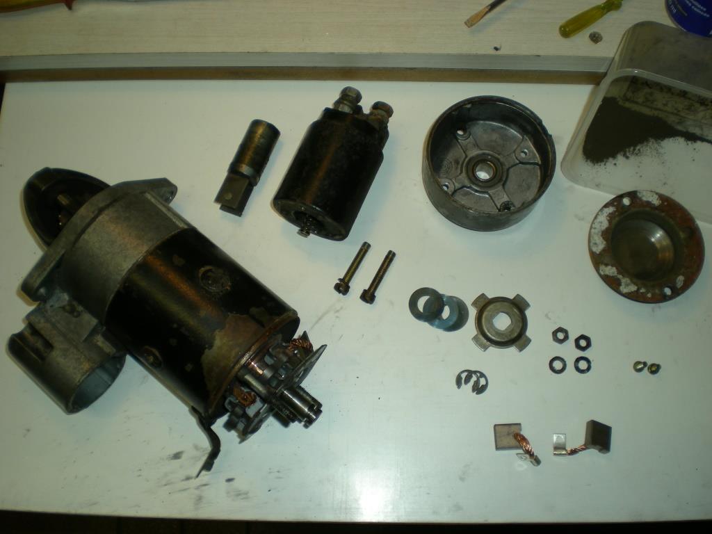

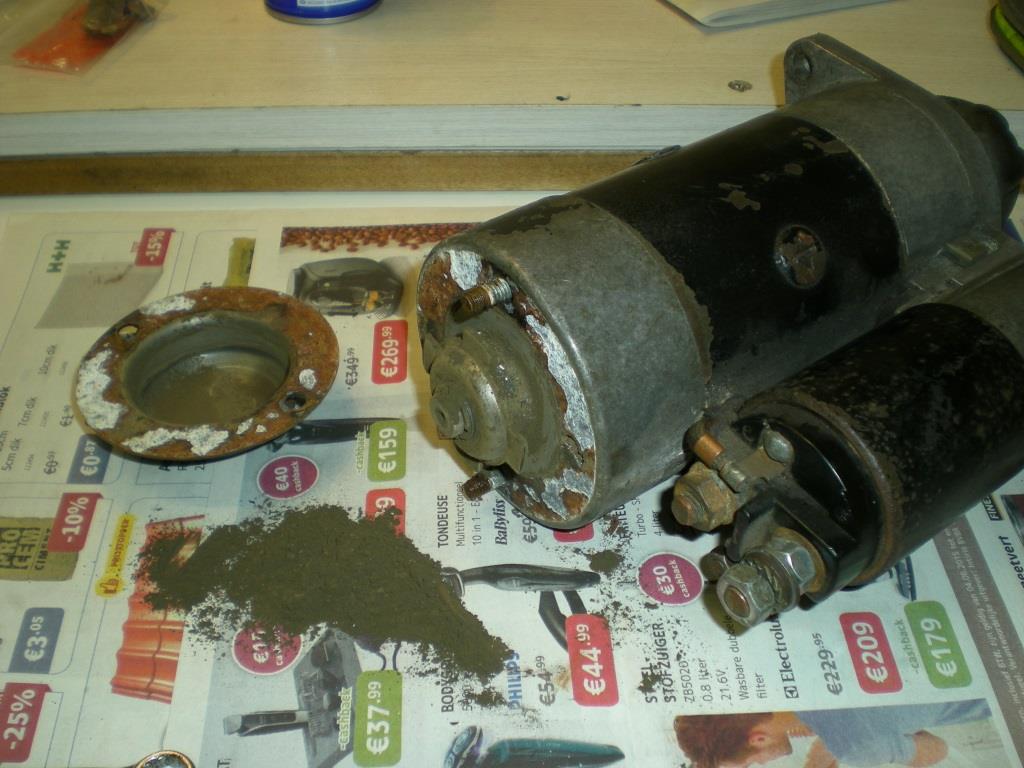

Zo... vanavond bezig geweest met de startmotor omdat bij het starten af en toe slechts een klik te horen is en dan pas na een keer of drie aan de contactsleutel te draaien de startmotor begint rond te draaien.
Ik heb nieuwe koolborsteltjes gekocht, dus proberen maar!
Goh, wat een fijn poeder kwam er uit, met name uit het "belhuis" (weet niet hoe dit heet)! En hoort er trouwens een soort pakking tussen dit "belhuis" en de startmotor? Hier liggen de diverse onderdelen uitgestald: Nu heb ik nog een vraag. Is het mogelijk het ronddraaiende koperen gedeelte (zie foto) waarop de koolborsteltjes rusten wat schoon te maken, bij voorbeeld met koperpoets of wasbenzine? Groeten,

Alleen met fijn schuurpapier de collector schoonmaken. Benzine weg houden van de electrische onderdelen daar dit de isolatie kan aantasten. Check ook even de bronzen busjes waar de startmotor as in draait. Als ze veel speling hebben vervangen anders een klein likje vet eraan doen bij de montage.

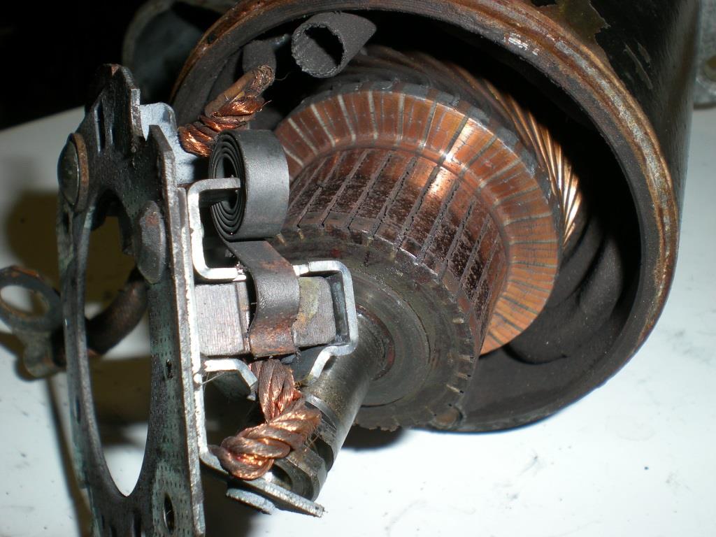

Ja, inderdaad, dat dekseltje.

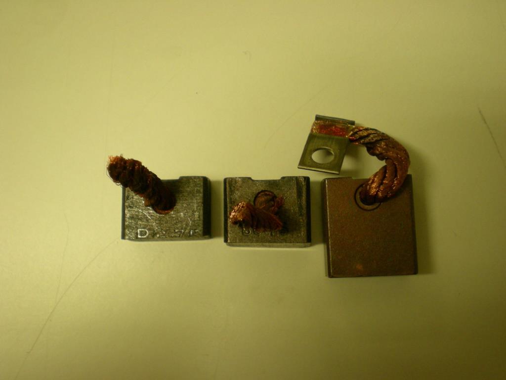

Goed, gisteravond heb ik de startmotor van nieuwe koolborstels voorzien en het geheel weer in elkaar gezet, na hier en daar een likje vet er op gedaan te hebben, zoals AZL57 adviseerde. Er zat overigens geen speling op de as.
De originele koolborstels zaten vast gesoldeerd(?).
Ik heb ze geprobeerd los te maken door de verbinding warm te maken met mijn soldeerbout, maar dat lukte helemaal niet, dus heb ik de oude borstels maar gewoon afgeknipt. De nieuwe borstels hebben een bevestigingsplaatje met oogje, dus met een boutje, ringetje en moertje kon ik die vervolgens vastzetten.
Wel viel me op dat de oude koolborstels flink afgesleten waren, vergeleken met de nieuwe: Vervolgens de auto gestart en tot mijn verbazing deed ie het meteen!
