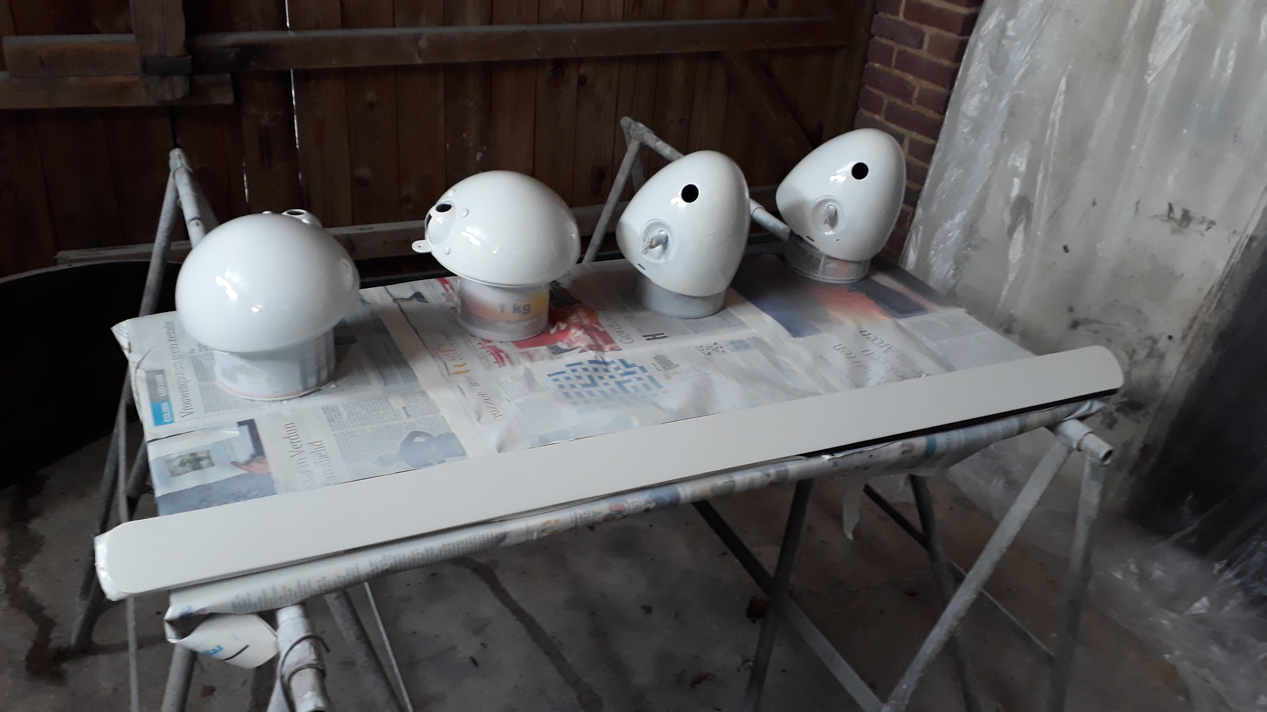

Nog een paar kleine dingetjes gespoten. Ik heb een nieuw ventilatieklepje gekocht origineel Citroen kost 100 euro maar wat een rotzooi, zo krom als de pest en allemaal puntlassen, daar moest dus flink aan geklopt en geplamuurd worden. Met het rubber erin is altijd een gedoe met afplakken maar ja ze hadden geen andere.
Ook maar alvast de koplampen gespoten , de kleine potten zijn lampen met H4 en stadslicht met E-keurmerk moet even kijken hoe ze staan, misschien zet ik ze erop. Ik denk dat ze van een 2CV kitcar zijn, want aan de onderzijde zit een ronde adapter die op de lampenbeugel past , het is dus voor 2CV.

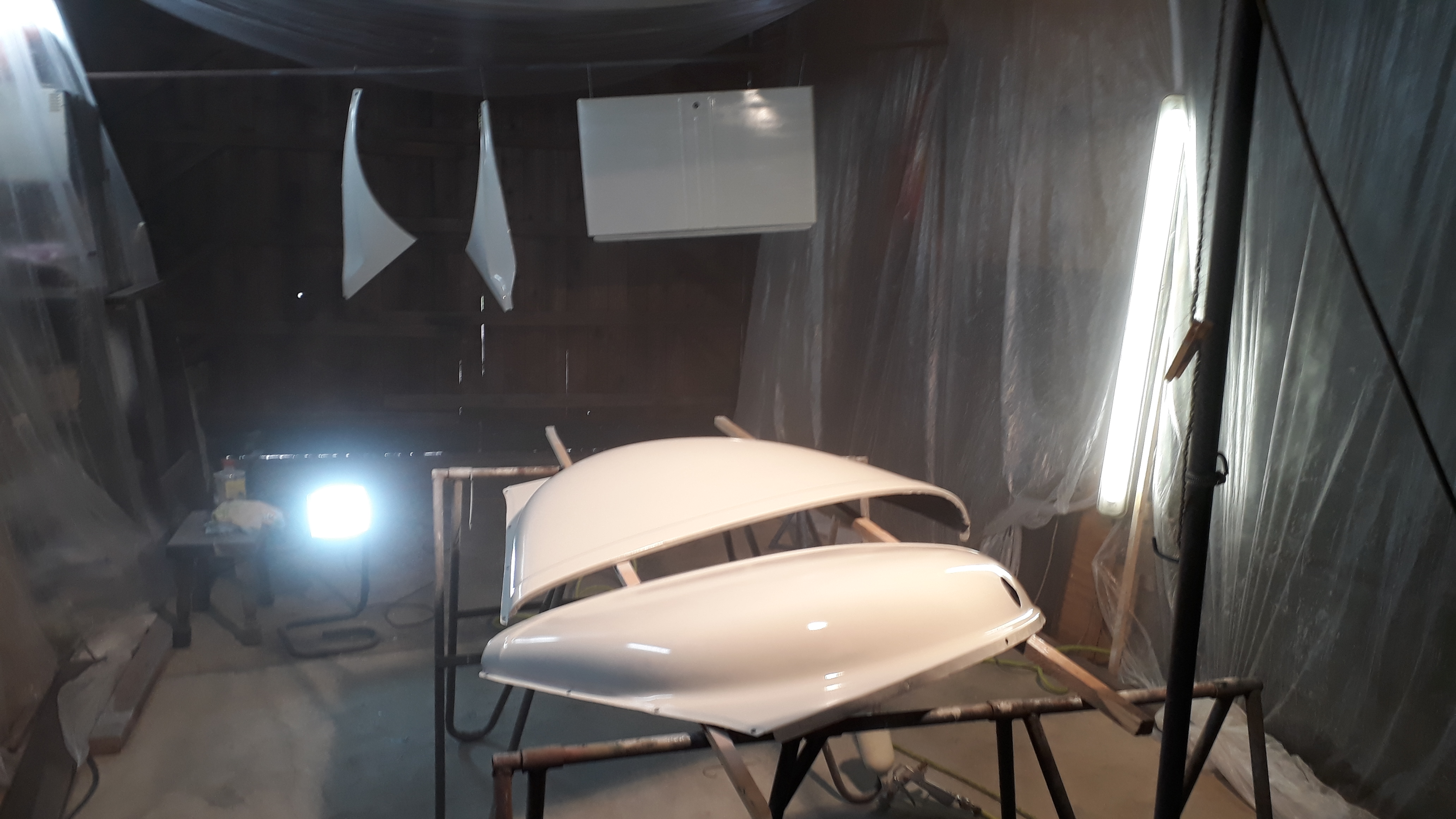

Ik moet nu nog de deuren, de 2 voorschermen en de motorkap spuiten maar dat doe ik in het voorjaar als die zover opgebouwd is. Ik heb even genoeg van schuren en plamuren. De helft is nu van rood naar wit. Voorlopig kan ik vooruit om hem af te maken.

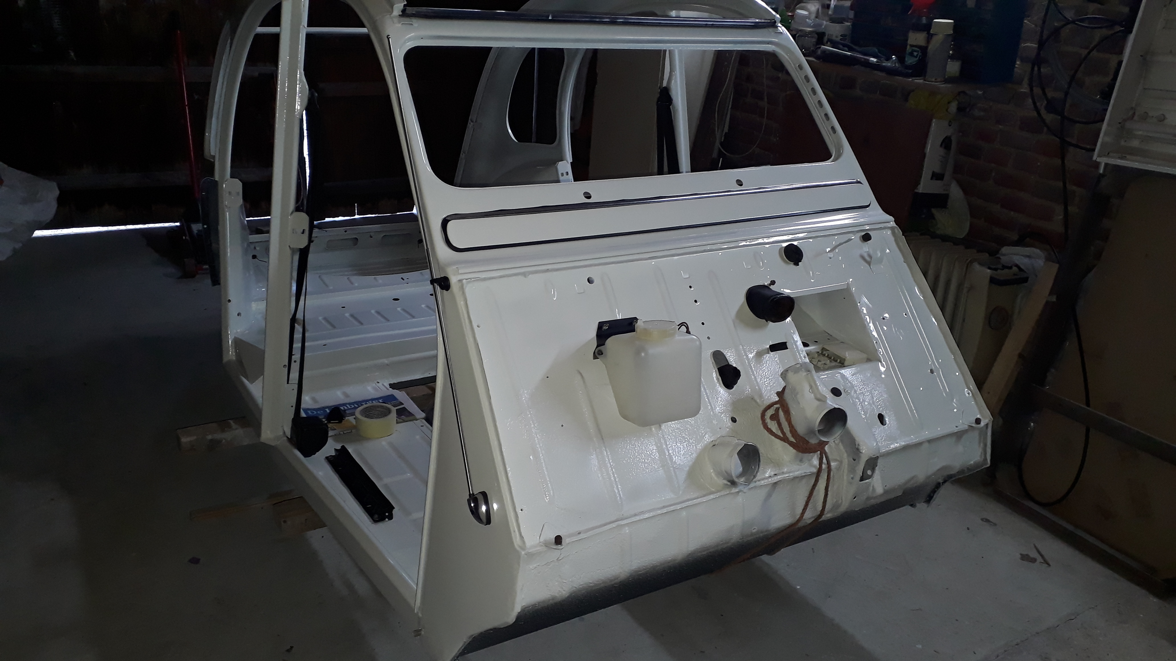

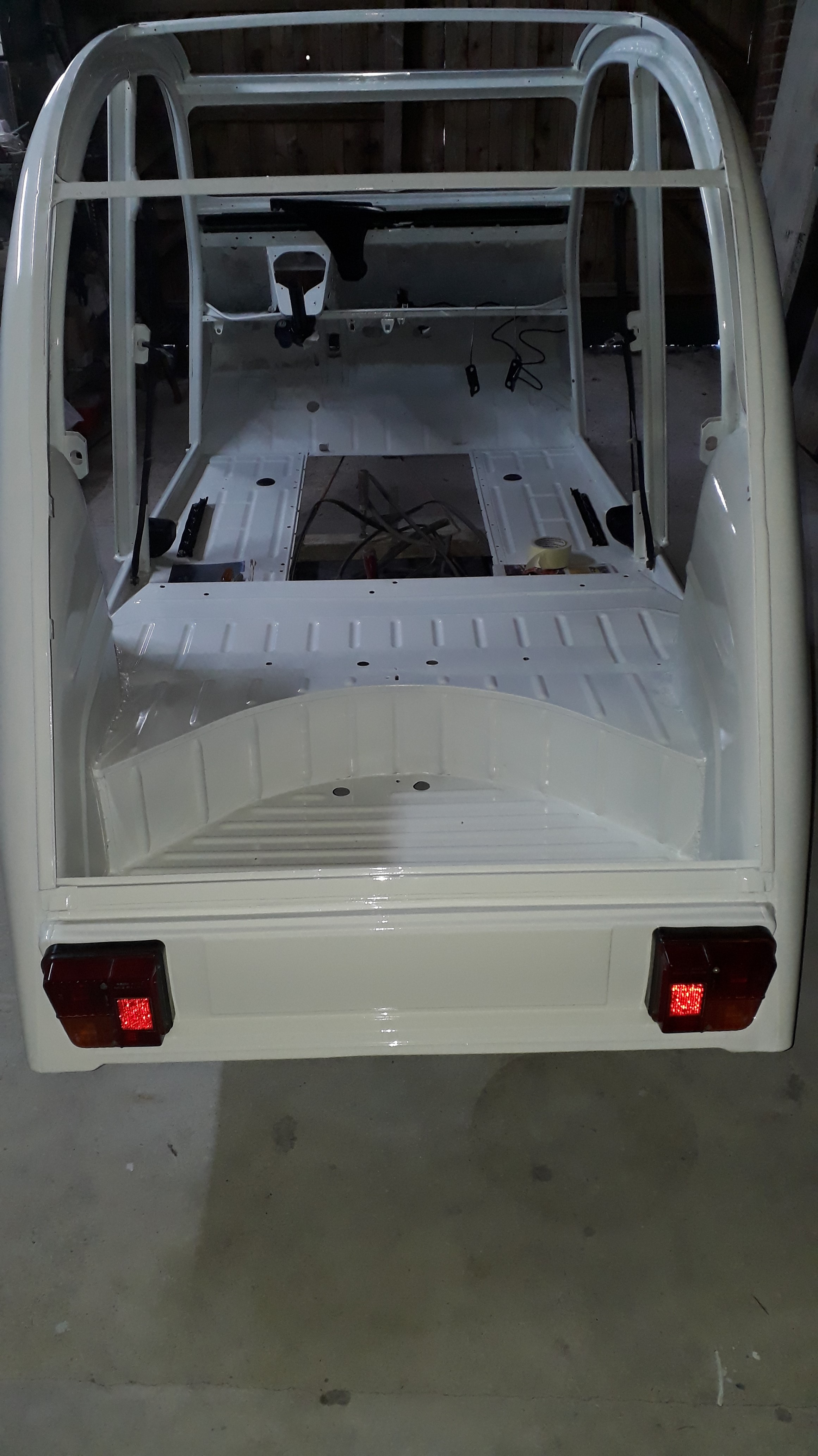

Ja villa, ik doe alles zelf, ben altijd geinteresseerd geweest in oldtimer Toen ik 25 was kocht ik mijn eerste oldtimer een Peugeot 201 uit 1929. Ik heb alles geleerd door het zelf te doen, ik kom niet uit het vak, maar ben wel handig. Toen ik 50 jaar was ben ik naar de avondschool gegaan om mijn garagevakdiploma te halen van Innovam., puur als hobby. Lassen, slijpen plamuren schuren en spuiten zijn niet de leukste bezigheden van het restaureren maar het moet gebeuren. Het leukste is het opbouwen en daar heb ik vandaag een paar uurtjes aan besteed , eigenlijk wilde ik het laten rusten omdat ik nog andere dingen eerst moet doen, zoals een nieuw dak op de schapenstal waar de eend komt te staan, maar ik kon het niet laten, je bent toch benieuwd hoe het wordt. Achterlichten, stoelrails, gordels, bovenste dak strip, ventilatieklepje, ruitensproeiervat met elektrische bediening ipv het handpompje gemonteerd

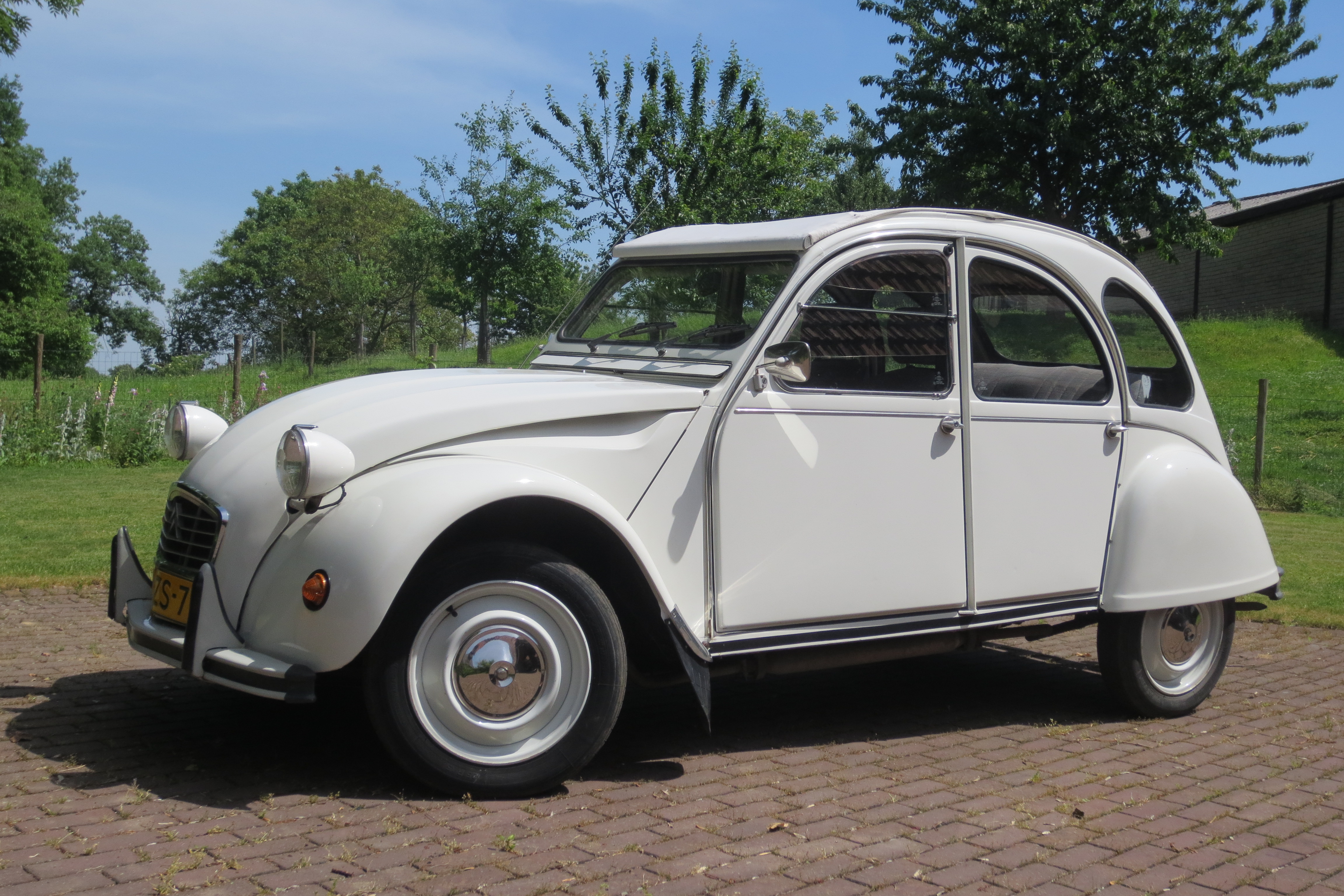

- Berichten: 3084
Kleine correctie : die uit 1973 was ivoor!
Ivore Borely staat op de rekening... Dat is precies waar ik mee bezig ben alleen dan een Dyane uit 74...

- Berichten: 3084
Het is wat lastig op de foto te krijgen maar zo staat het er nu bij.
Dat spatbord gaat er weer af.
