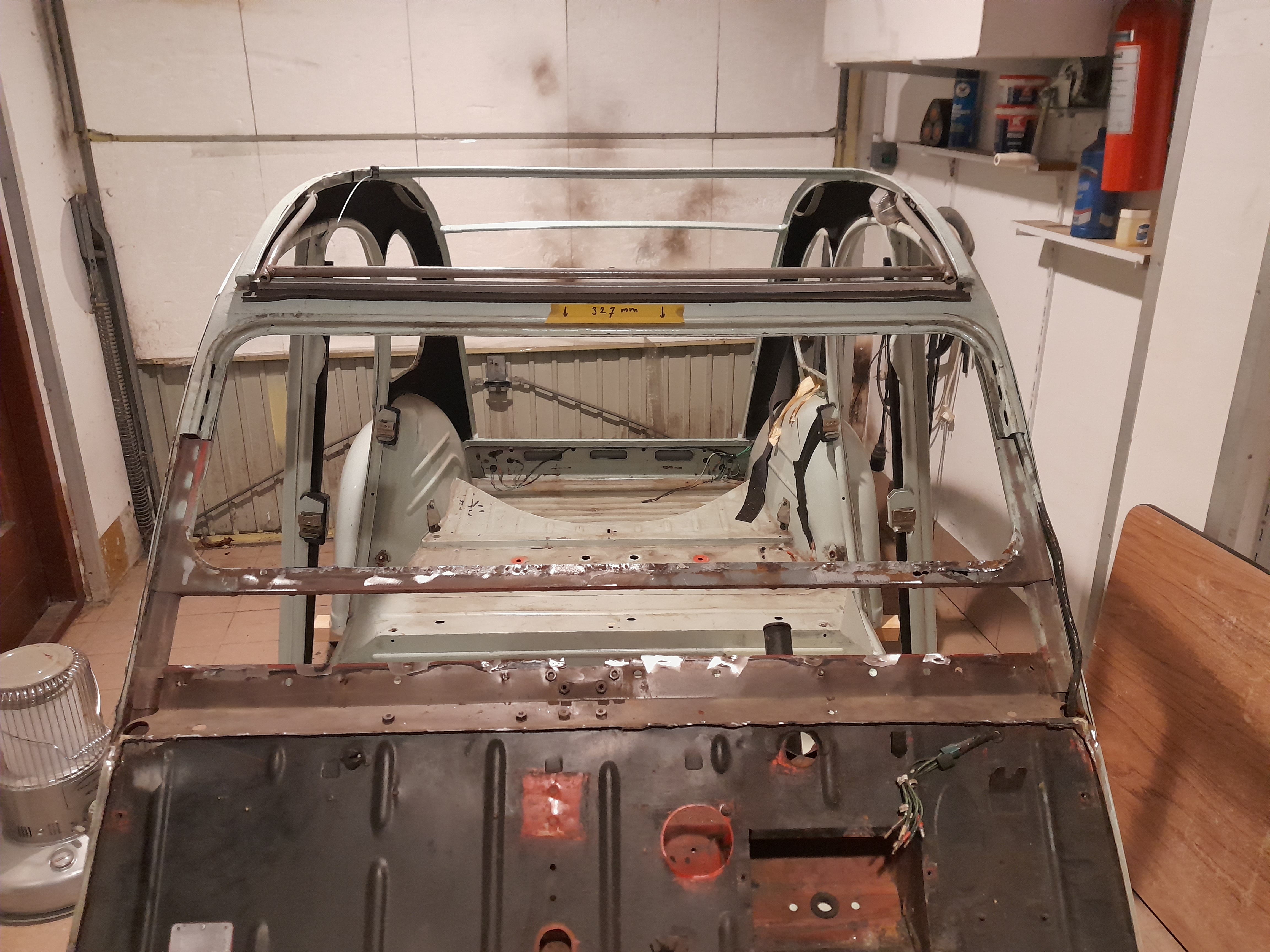

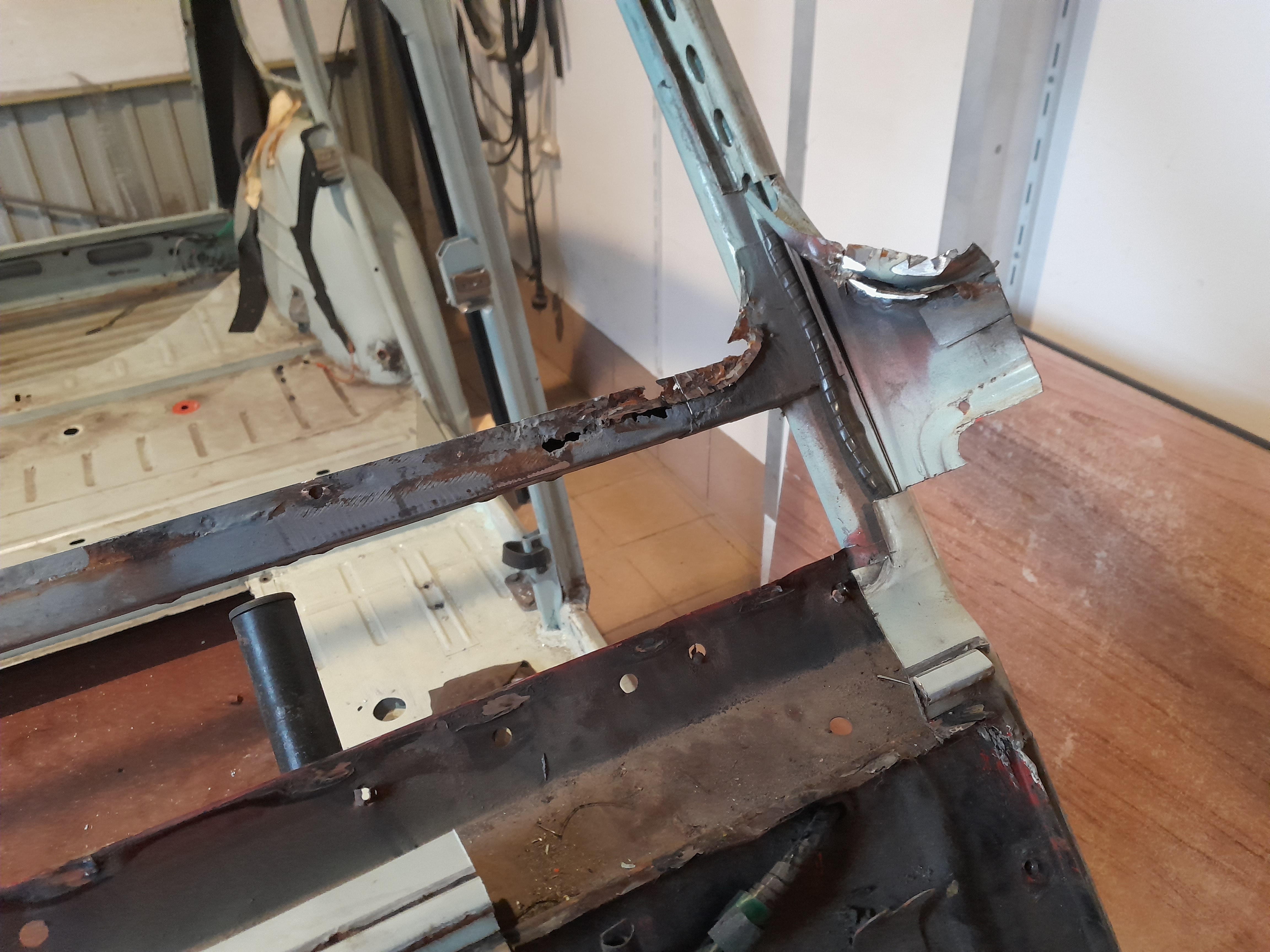

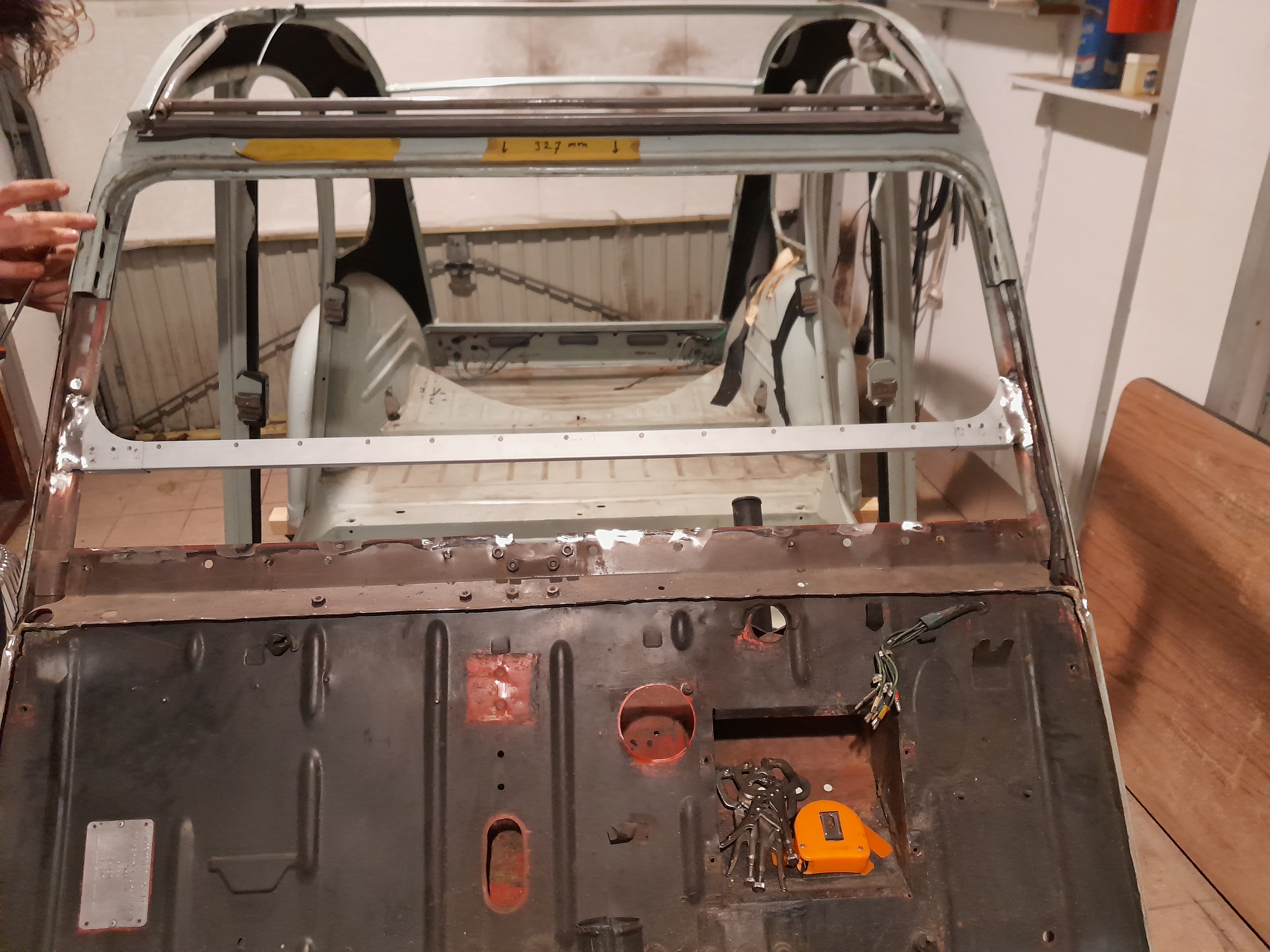

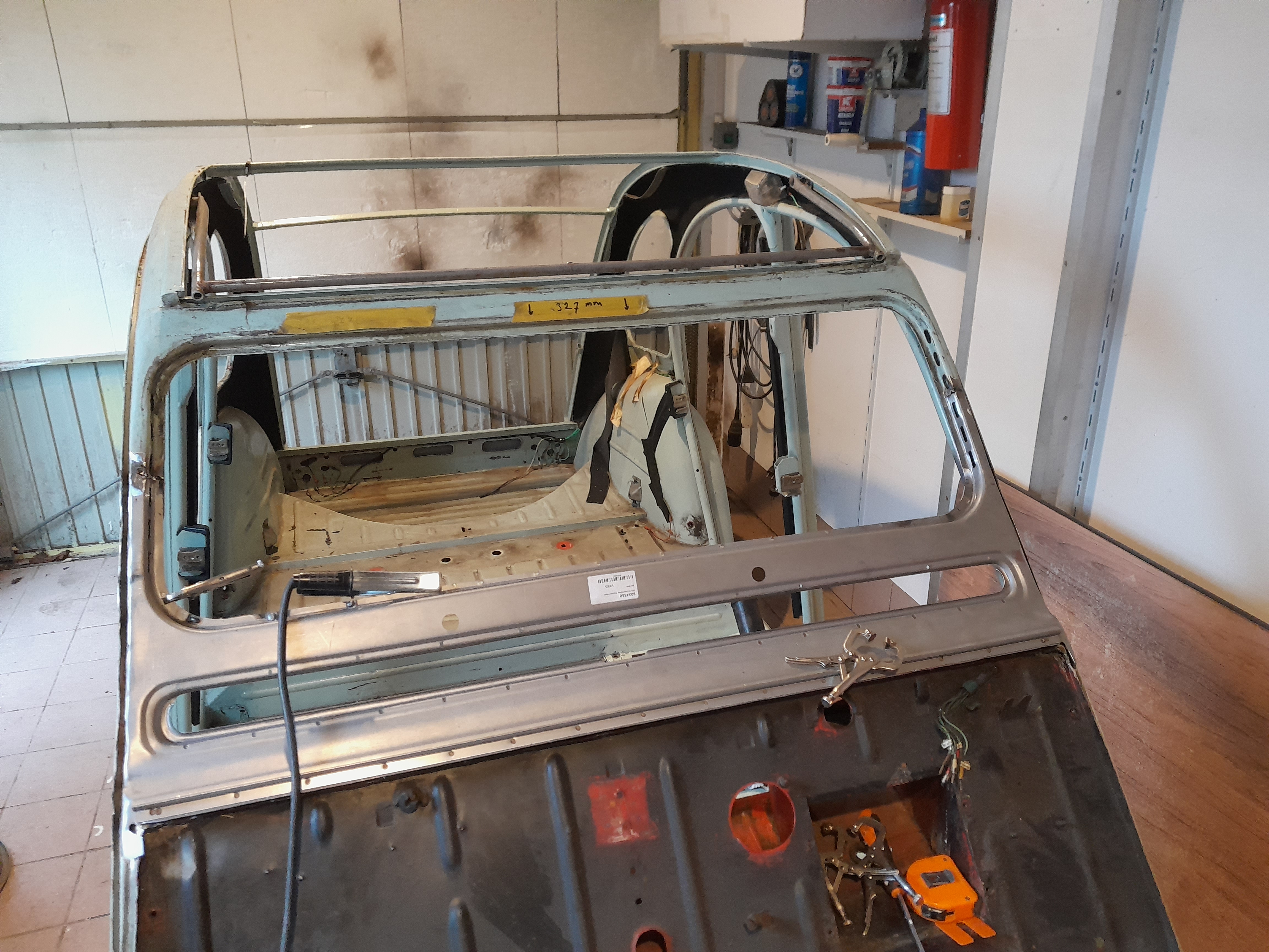

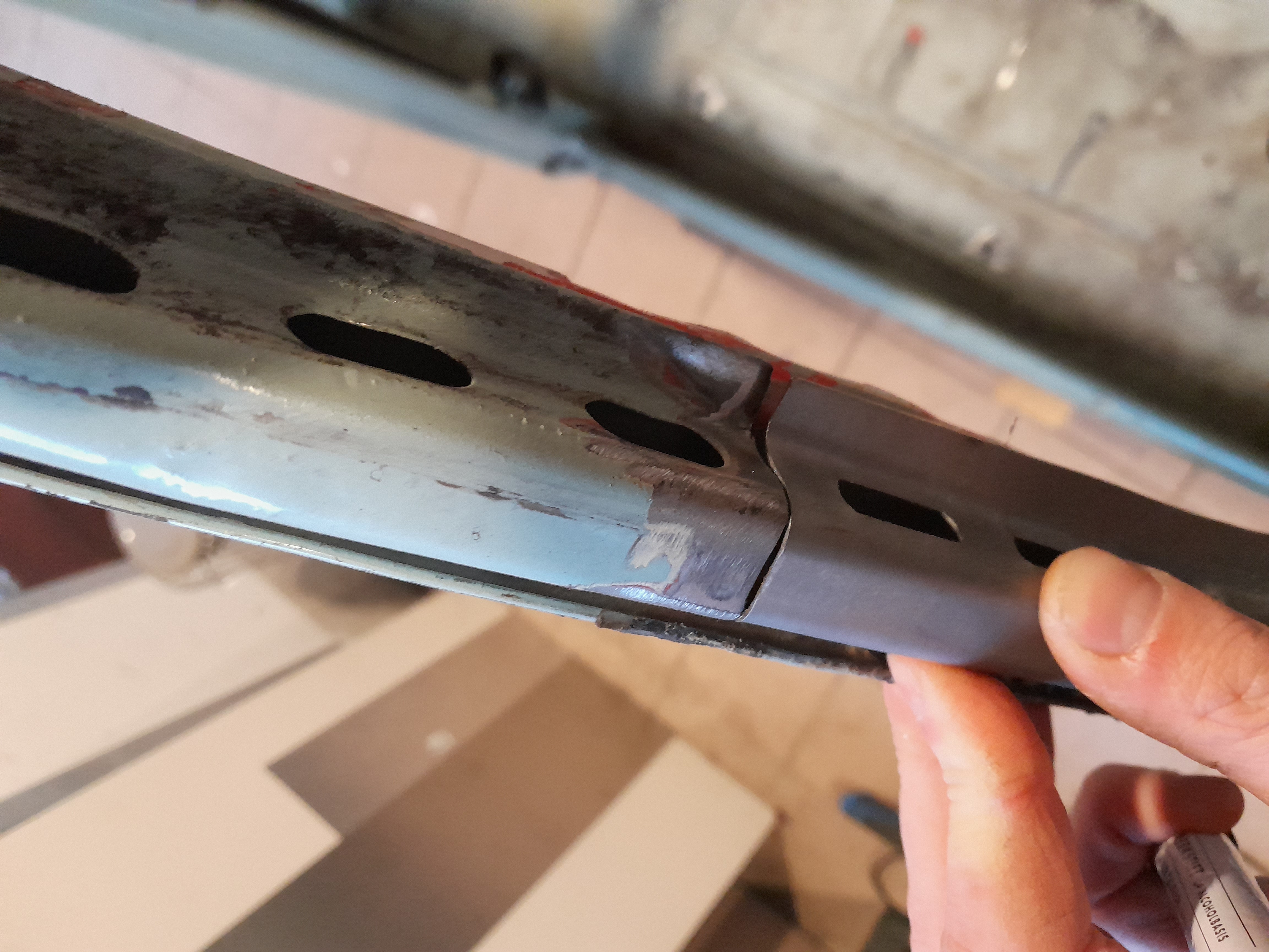

Bij het loshalen van het voorruitframe kreeg ik de tip om deze zo veel mogelijk 'af te pellen'. Met een slijptol en puntlasboortje gaat dit best goed. Vervolgens blijkt de vooruittraverse flink wat roest te bevatten. Slijptol erin en nieuwe erin lassen: Daarna echt letterlijk 50x het vooruitframe erop geklemd, aftekenen waar hij niet past, eraf halen, slijpen en alles weer opnieuw.
Onder andere op de rechter stijl zat er wat verschil in pasvorm. Het reparatiedeel is ongeveer 2mm smaller en 2mm minder diep:
Uiteindelijk na lassen stond hij er zo bij: Het lassen is echt een kwestie van ervaring opdoen en geluk hebben. Stukken nieuw op nieuw gaan heerlijk. Oud op dikker plaatwerk gaat ook prima. Maar dun oud plaatwerk... zodra je de lastoorts inknijpt schiet er een gat in. Ik las op stand 2, heb veel geprobeerd op stand 1 maar dan is het knetteren en ploffen. Op stand 2 klinkt hij lekker en worden de lassen, als ze lukken, netjes.

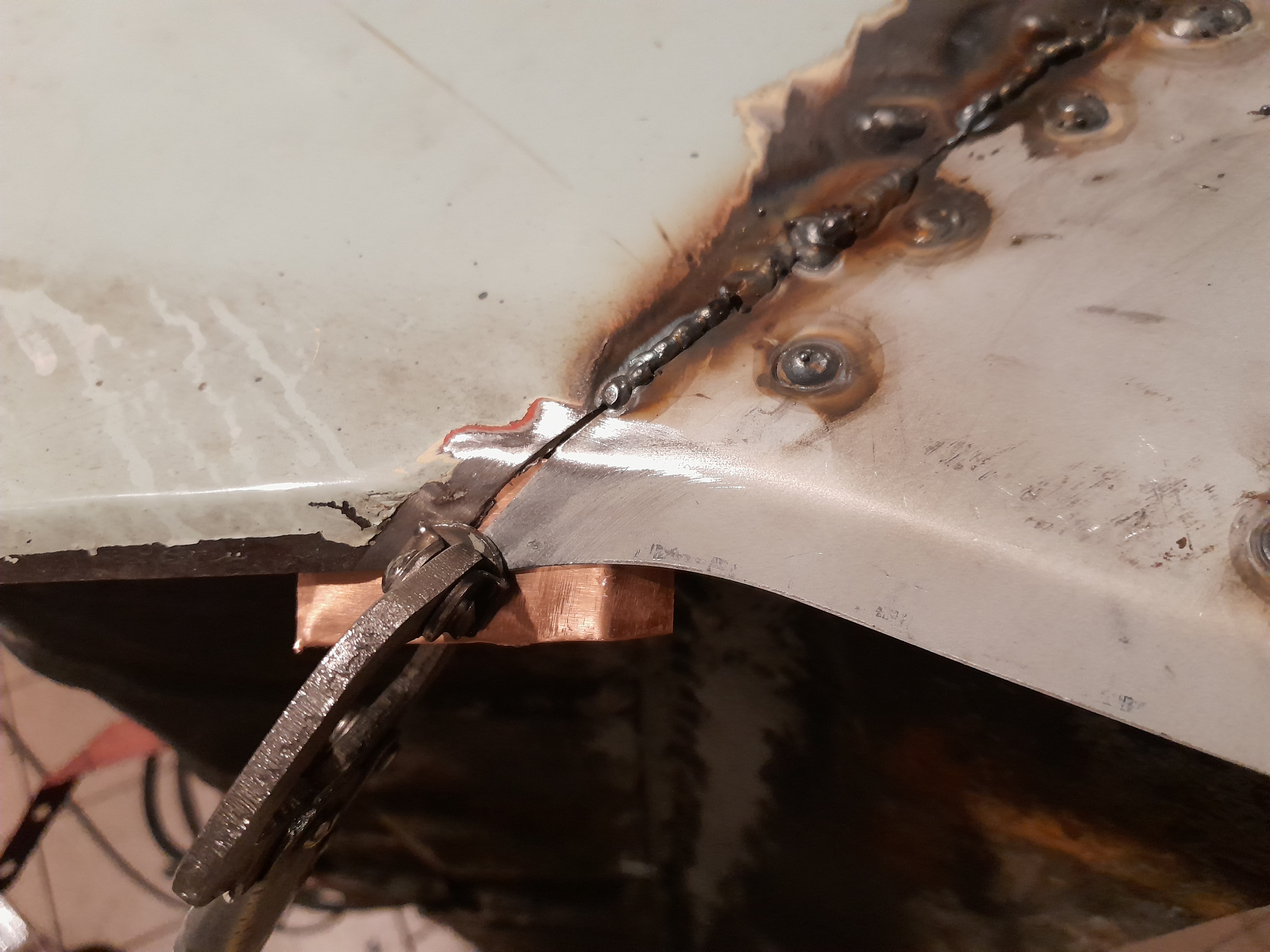

Dun plaatwerk lassen; waar mogelijk een platgeslagen koperen pijp erachter klemmen zorgt ervoor dat de warmte makkelijker weg kan.
Re: 2CV6 Vert Jade uit 1983
Klopt Ray, dat doet ik inmiddels ook waar mogelijk. En als je las vlak ligt kan het materiaal niet wegdruipen door het koper wat erachter zit en ontstaat er dus geen gat.

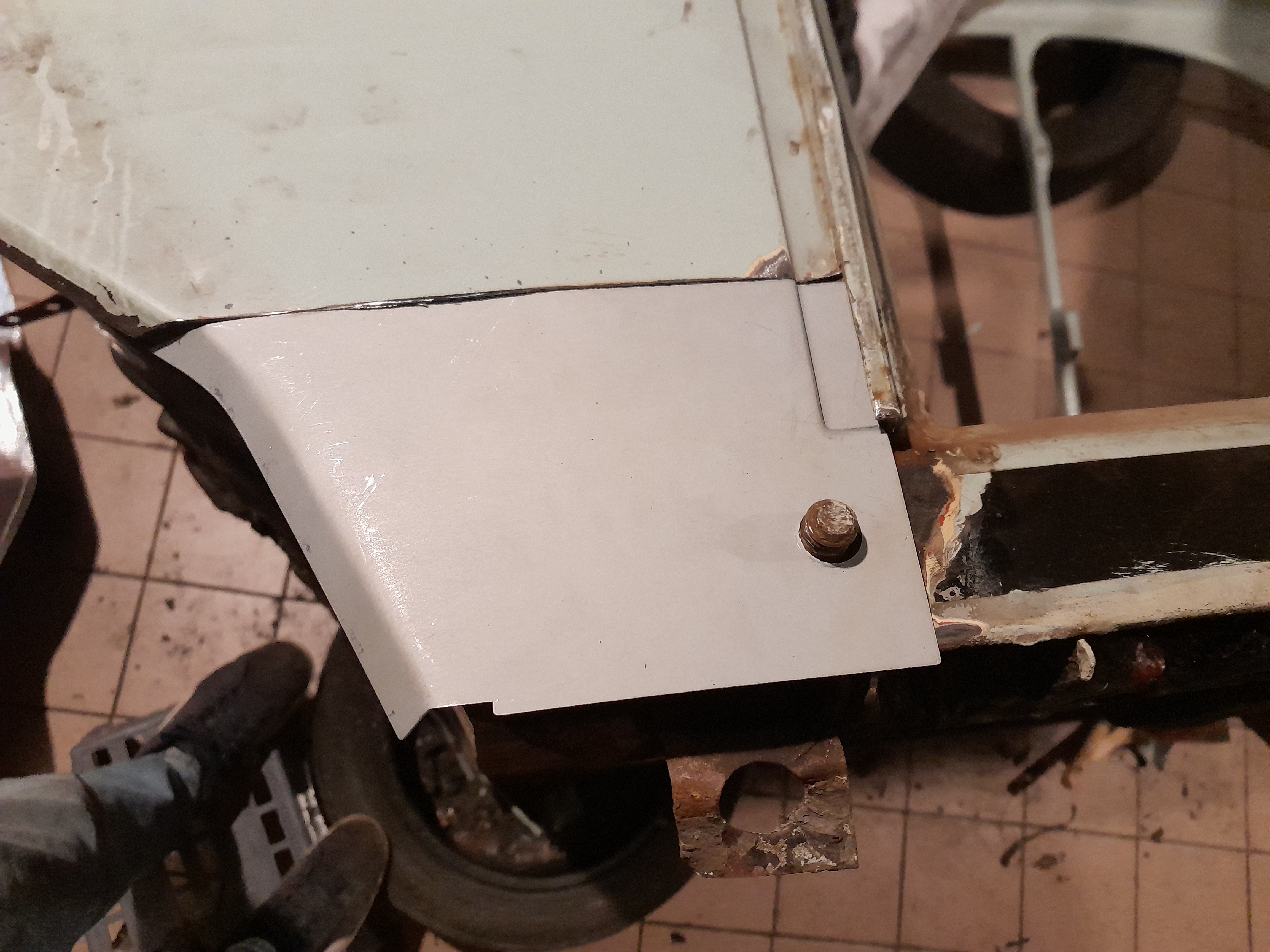

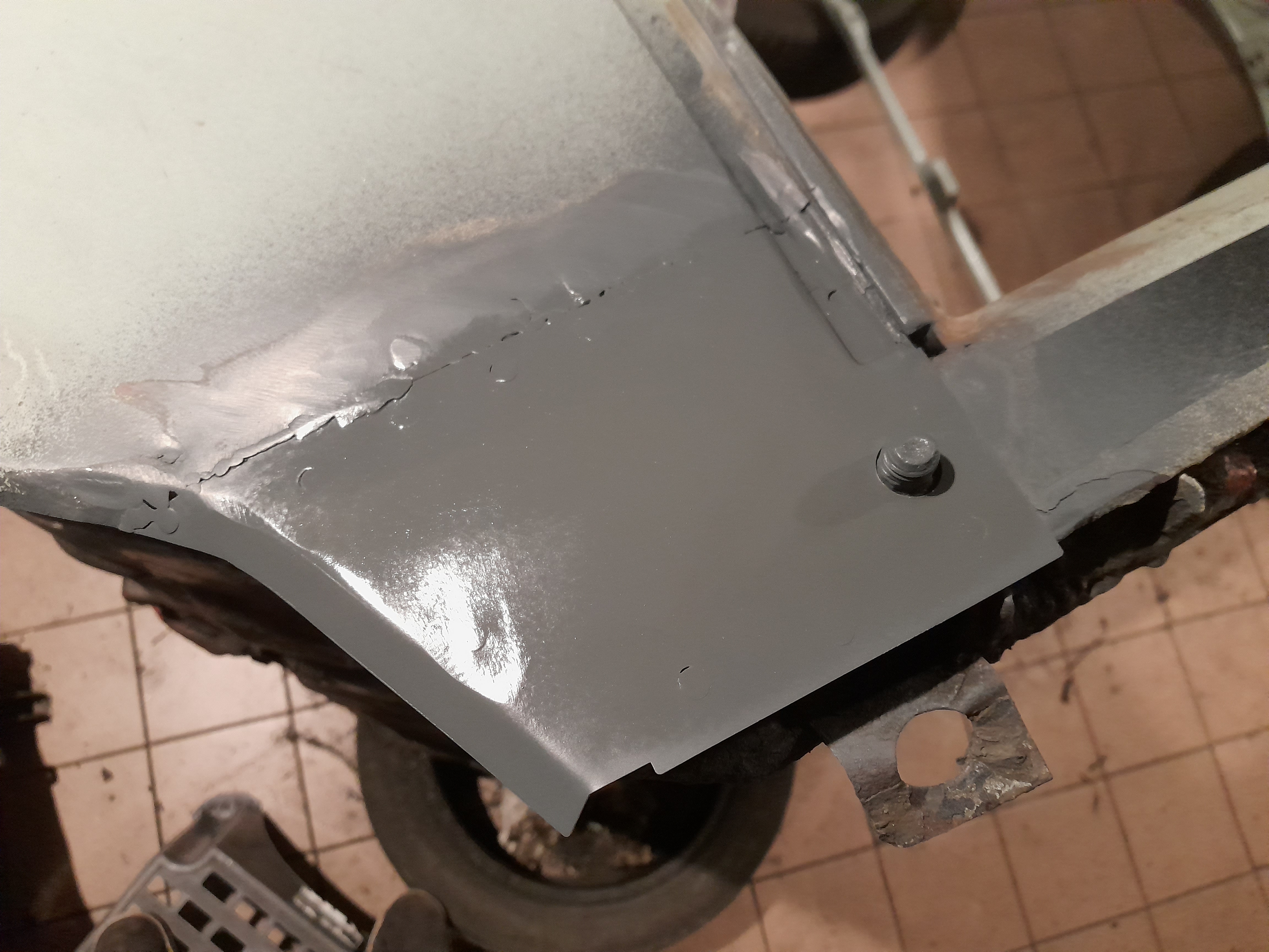

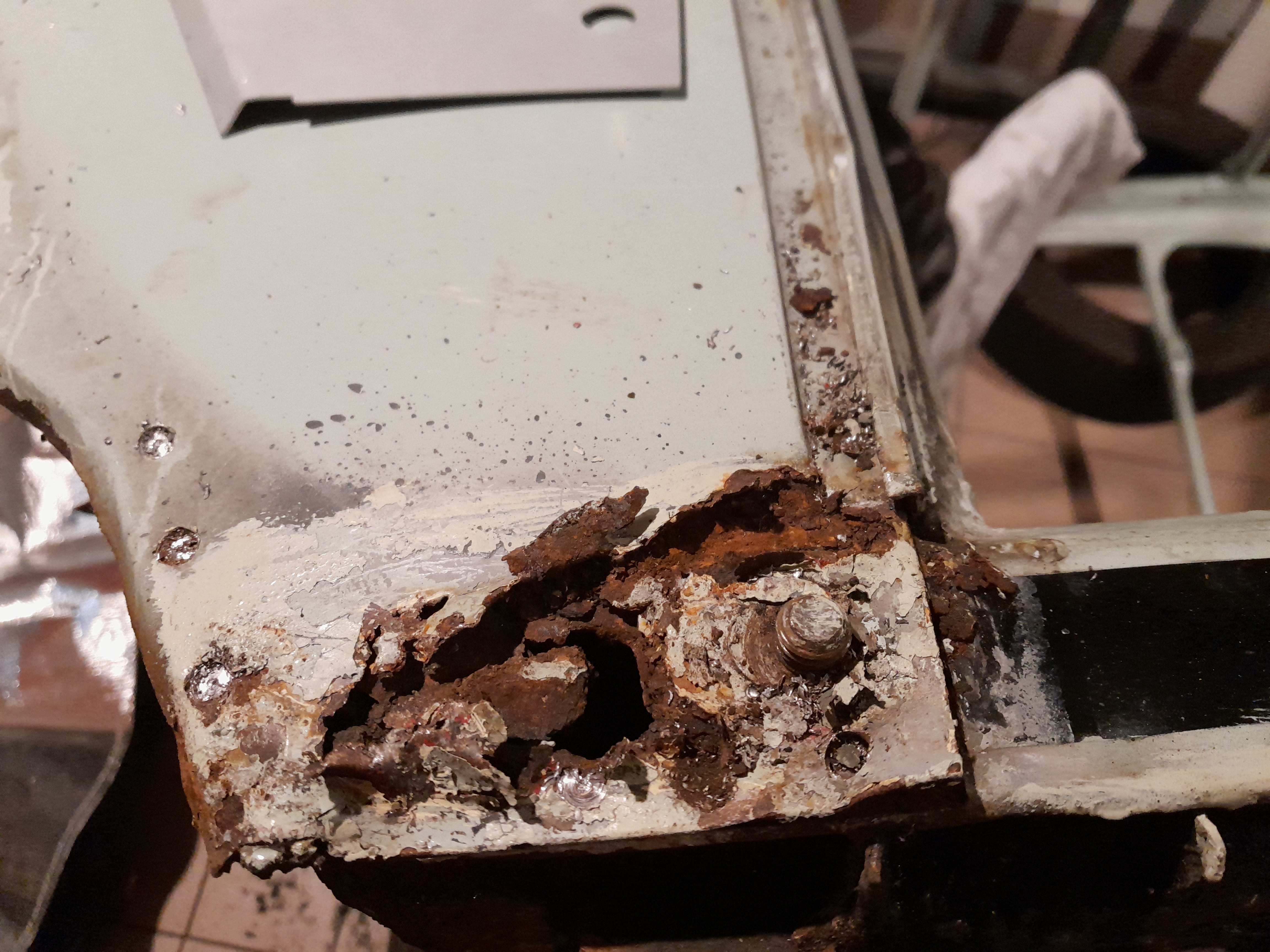

Een van de volgende klusjes is de paravan. Rechts had ik al eerder gedaan, hier de foto's van links.
Krokanter dan een loempia: Daaronder zit gelukkig wat dikker staal waardoor er na schuren voldoende 'vlees' over blijft om op te lassen.
Even passen: Bij de aansluiting op het bestaande plaatwerk had ik iets te enthousiast geslepen en ontstond er een kier. Hier zie je een koperen plaatje erachter geklemd om hem dicht te lassen: Uiteindelijk alles grof geschuurd en in de etsprimer gezet. Ik wil eerst al het laswerk af hebben en dan ga ik pas schuren en plamuren. De volgende lastige klussen zijn beide achterruitjes. Hiervoor ga ik op zoek naar wat 'oud' plaatwerk.

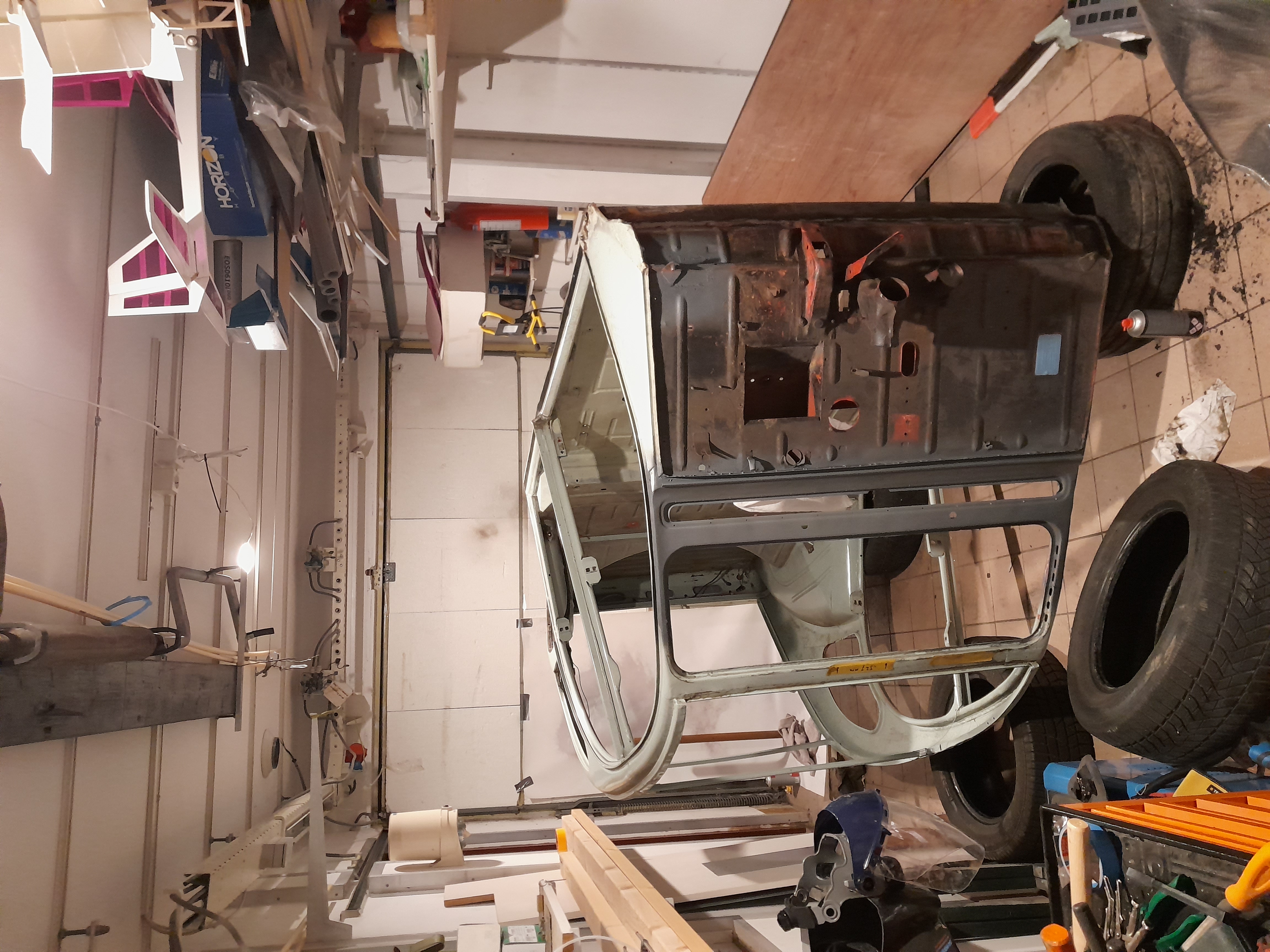

Dat klopt, hij ligt sinds deze week op zijn kant:
De bodem ziet er nog best aardig uit. Ik maak hem kaal waar het los zit en laat de rest gewoon zitten. Alle roestplekken gaan in de roestomvormer. Vervolgens 1 of 2 lagen Hammerite en daarna underbody coating.
De reservewielbak is er niet best aan toe. Daar lijkt al een keer iets aan gerepareerd te zijn, maar er zitten nu enkele gaten in. Rondom de staartstukken en het achterpaneel zitten ook wat puntjes die beter kunnen, maar het is allemaal nog te goed om gelijk de hele boel te vervangen. Ik denk erover om het nu 'half' te doen. Dat klinkt negatief, maar de auto komt alleen met lekker weer buiten, dus het lijkt me prima als ik wat klusjes bewaar voor over een aantal jaar.
De dorpels zijn nog best goed, ik steek er geen gaten in. De onderplaten en voetenbak zijn ooit al eens vervangen, mogelijk zijn de dorpels toen ook al meegepakt.De bodem ziet er nog best aardig uit. Ik maak hem kaal waar het los zit en laat de rest gewoon zitten. Alle roestplekken gaan in de roestomvormer. Vervolgens 1 of 2 lagen Hammerite en daarna underbody coating.

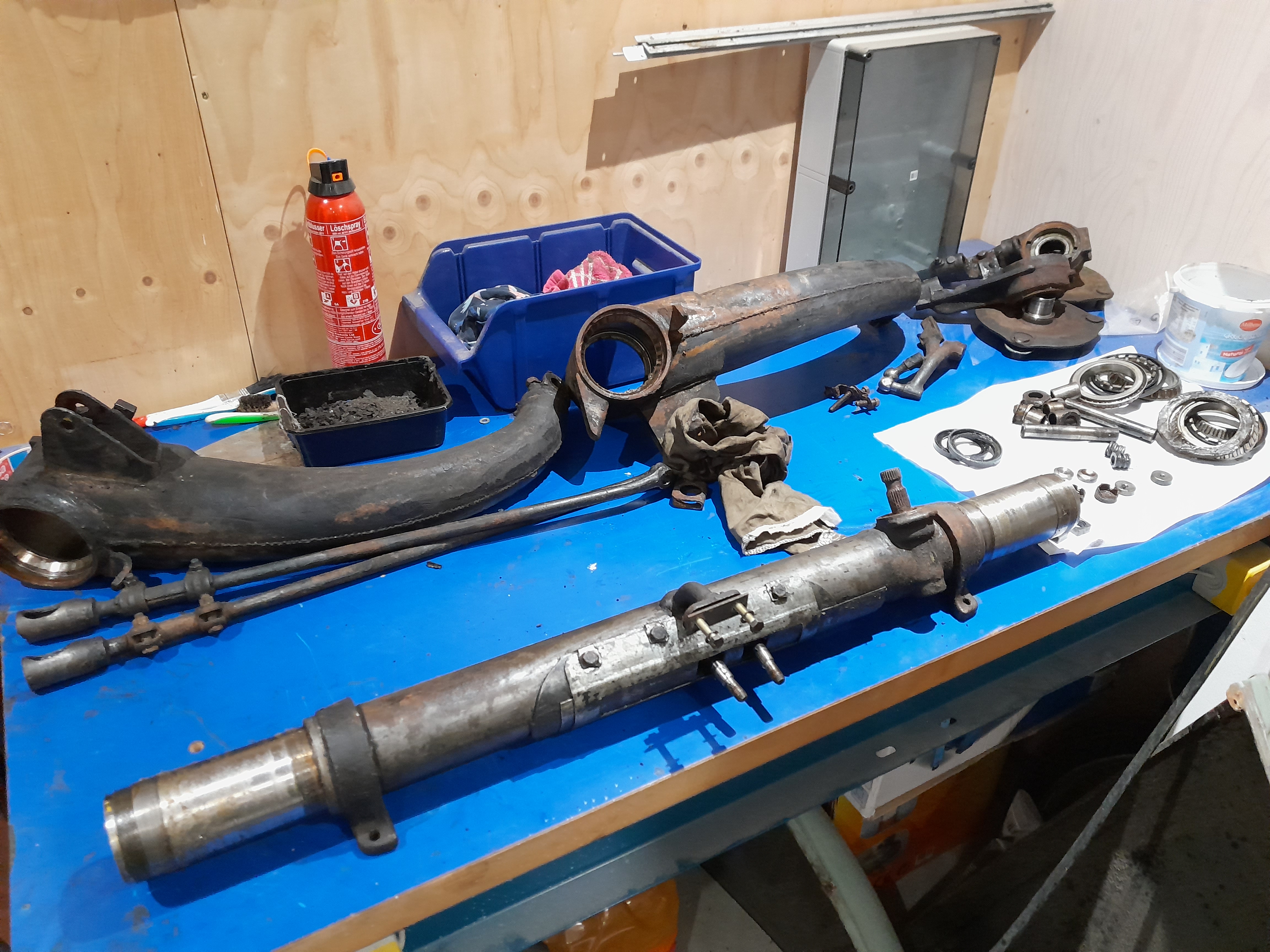

Vandaag even geen las- en slijpwerk maar lekker sleutelen. Ik ben bij het Eendeei geweest om de vooras te demonteren. Handig, omdat daar het gereedschap aanwezig is wat ik thuis niet heb.
- fuseepennen eruit
- Spoorstangen los aan beide zijden
- Draagarmen los
- Draagarmlagers eraf
Komende tijd tussen het las- en slijpwerk door lekker onderdeel voor onderdeel schoonmaken en opknappen.
- fuseepennen eruit
- Draagarmen los

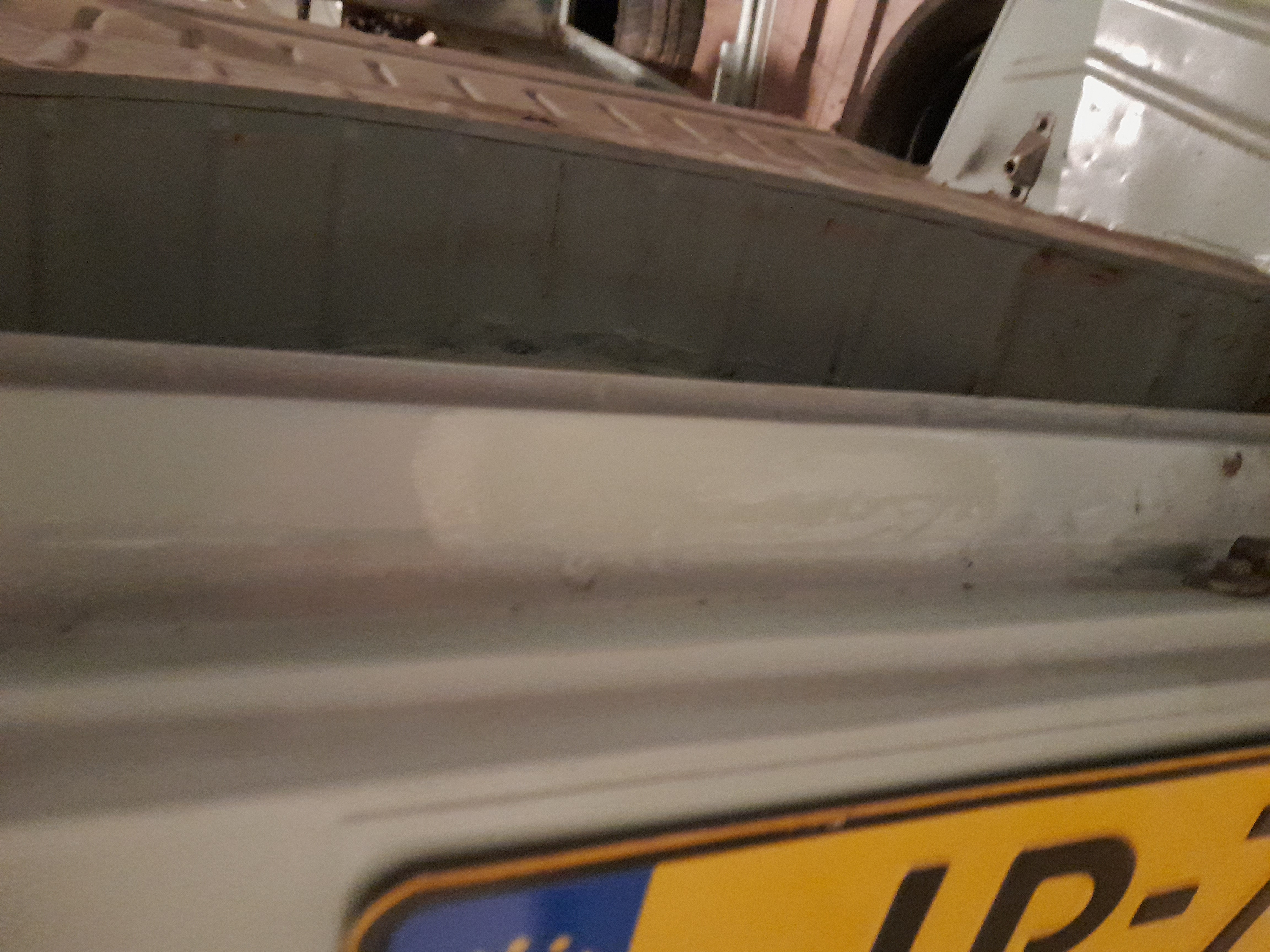

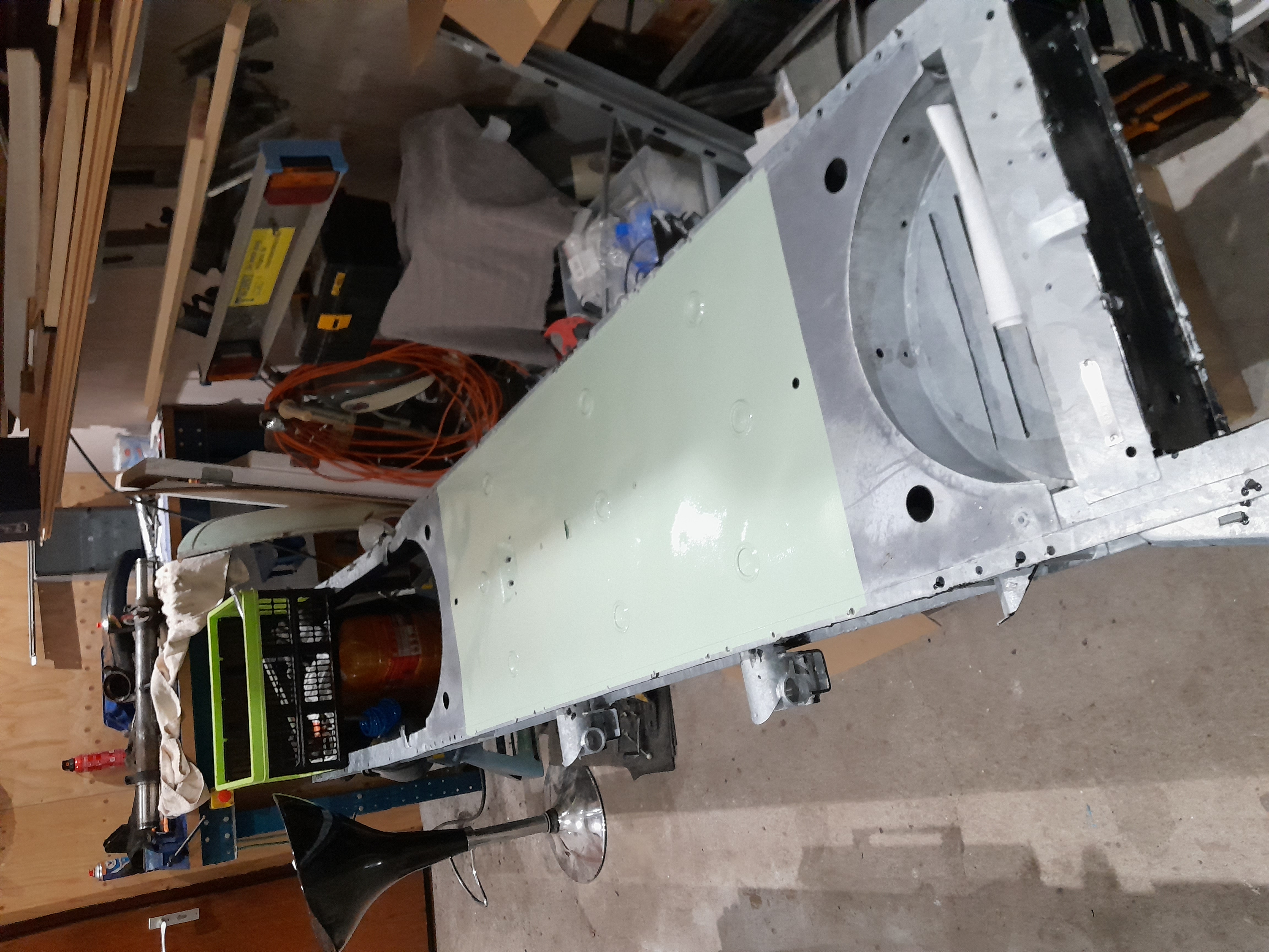

Niet heel veel voortgang hier, maar wel een 'dingetje' m.b.t. de lak. Ik heb de AC539 Vert Jade besteld en op het middendeel van het chassis aangebracht. Het viel me op dat de lak erg licht een flets is. Nu zijn er voor Vert Jade 2 kleurcodes, dus ik heb de andere code, GRA Vert Jade, ook besteld. Voor zover ik kan zien is dat precies dezelfde kleur. Na het aanbrengen van 2 lagen is de kleur wel iets dieper geworden, maar hij heeft niet het mooie warme wat hij voorheen had en wat ik op meer Vert Jades heb gezien.
2 jaar geleden heb ik een deel van de auto gespoten met een spuitbus AC539 en die kleur is ook iets warmer.
Heeft iemand een idee waar dit aan kan liggen? Of kunnen andere eigenaren van groene eendjes vertellen wat er op hun auto zit?
het chassis: Hier een streek van de nieuwe lak (licht) tussen de spuitlak van 2 jaar geleden:

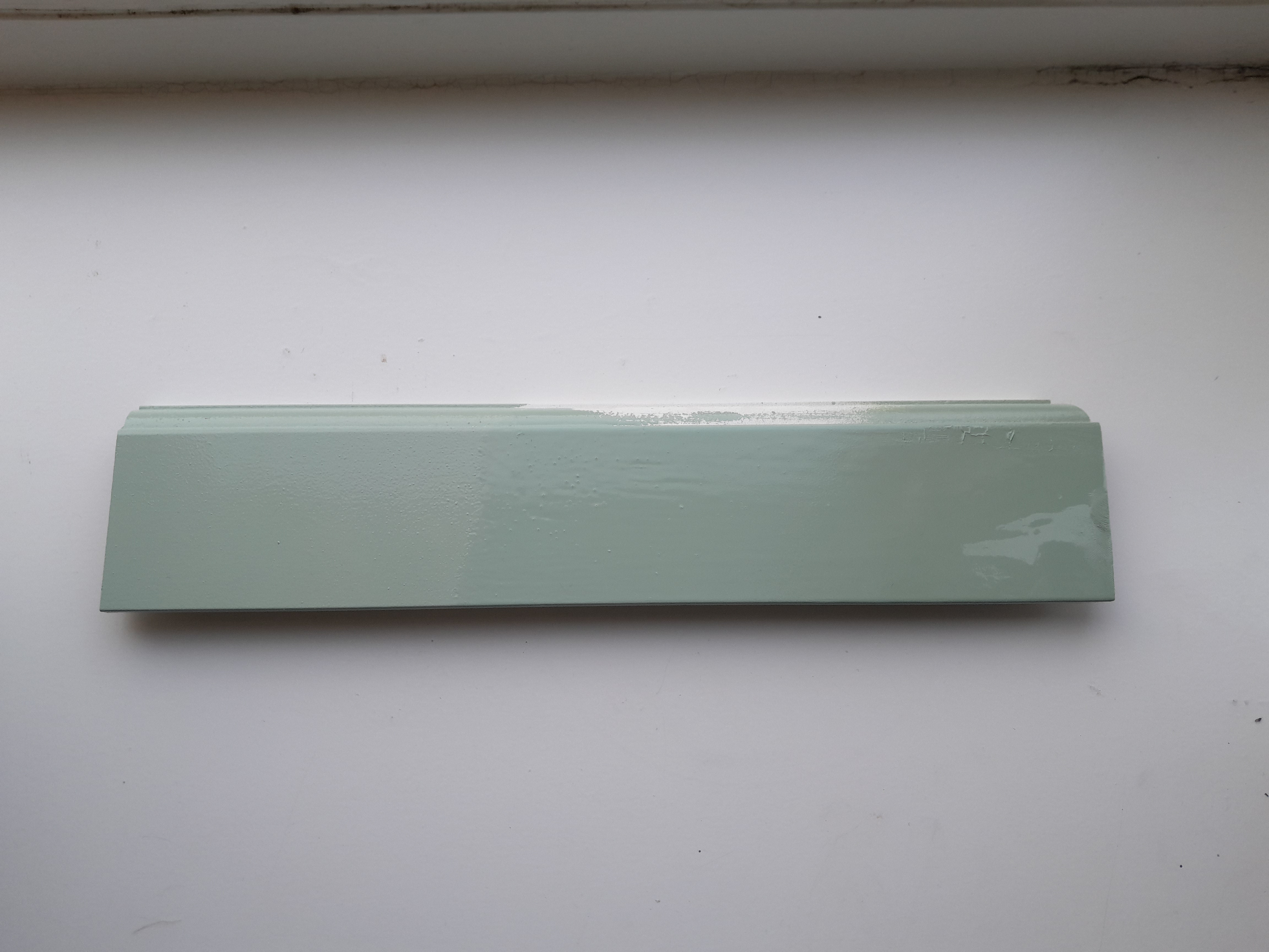

Op deze foto is het kleurverschil beter te zien.
Links is 1 laklaag, midden 2 laklagen en rechts de spuitbus. Alles met hetzelfde kleurnummer...

Zit er primer onder?
Ja, bij het chassis zit er lichtgrijze primer onder.

De achterkant van deze laro opnieuw geschilderd met dezelfde kleurcode. Heeft een maand geduurd voordat het er hetzelfde uitzag als de voorkant. Was wel supermatte verf. Weet niet of dat nog uit maakt

Mijn pickup heeft 3 kleuren blauw. 2x schade gehad en een deel over gespoten. Je ziet het bijna altijd als je later verf bij mengt. Zo op het eerst gezicht niet. Maar als de zon er op staat en onder een bepaalde hoek zeker wel. Zeker als het een poosje niet is gewassen. De oudere lak wordt sneller dof.
Als je lak met blanke lak gebruikt zal je het minder zien waarschijnlijk maar een uni lak wordt gewoon sneller dof zeker als het wat ouder is.
