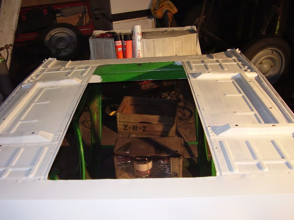

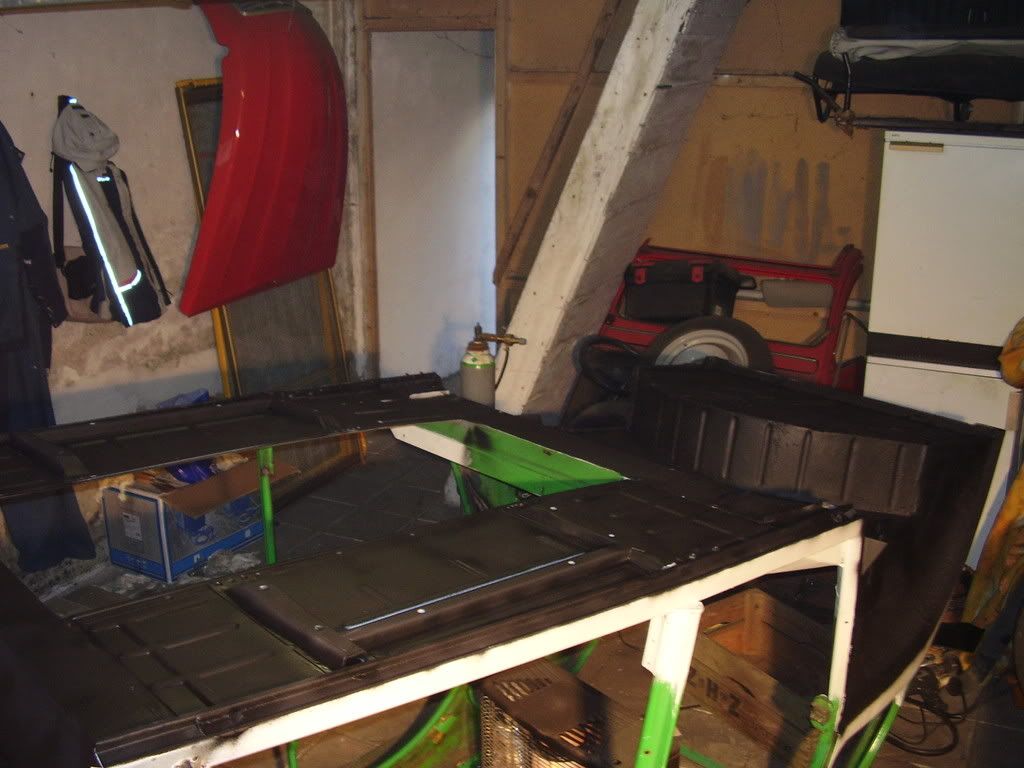

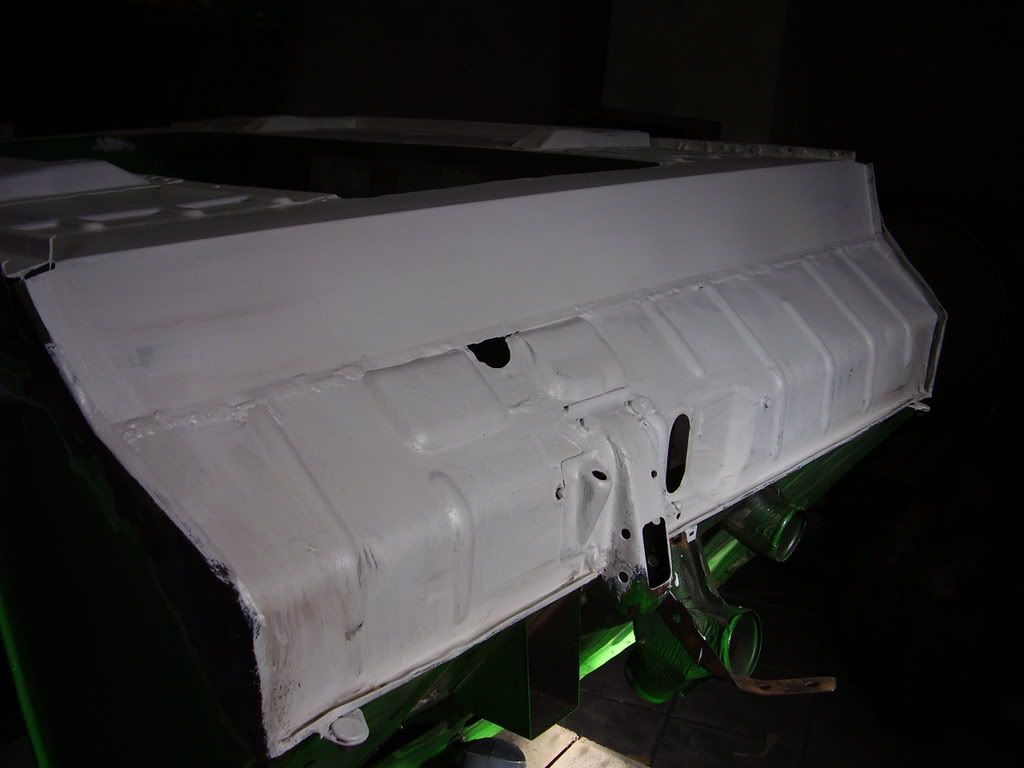

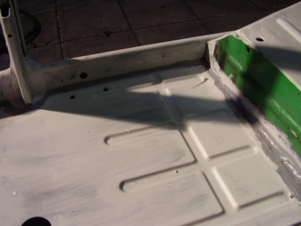

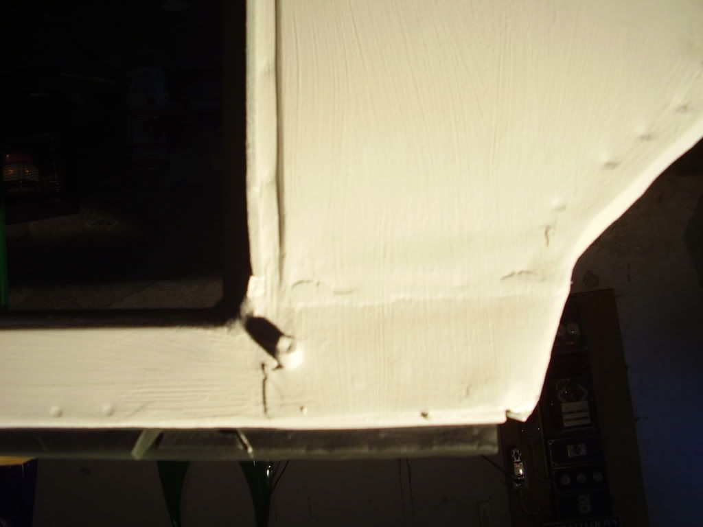

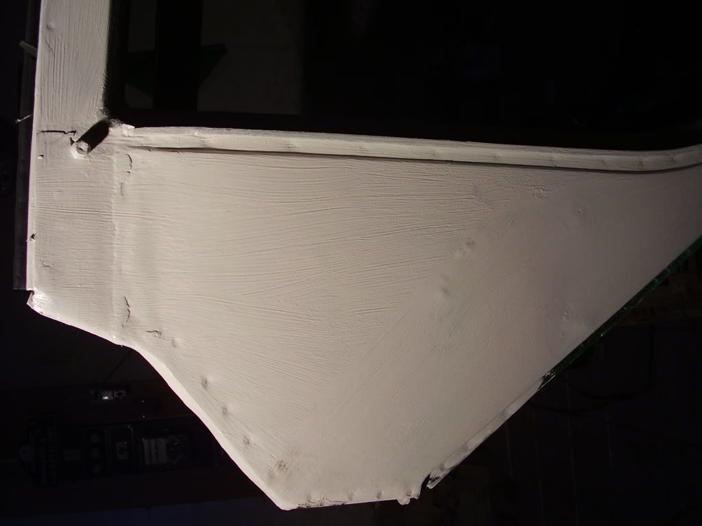

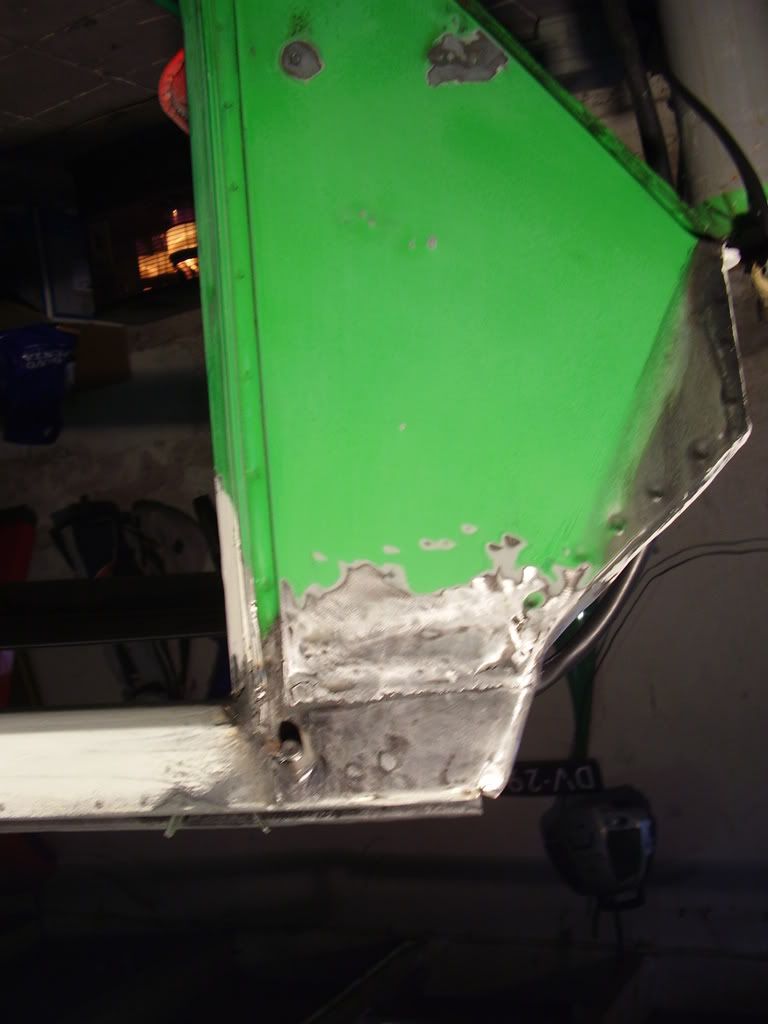

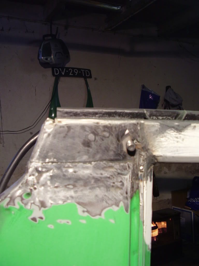

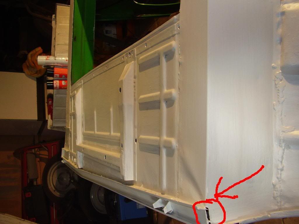

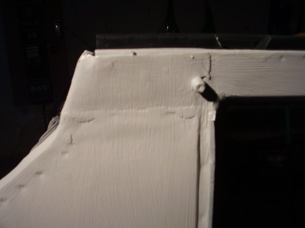

Wat bedoel je met de dorpel om vouwen???
Ik snap dat het gat dicht zou moeten maar ik weet eigenlijk niet hoe dit orgineel gezten heeft. heeft iemand hier een fotootje van?

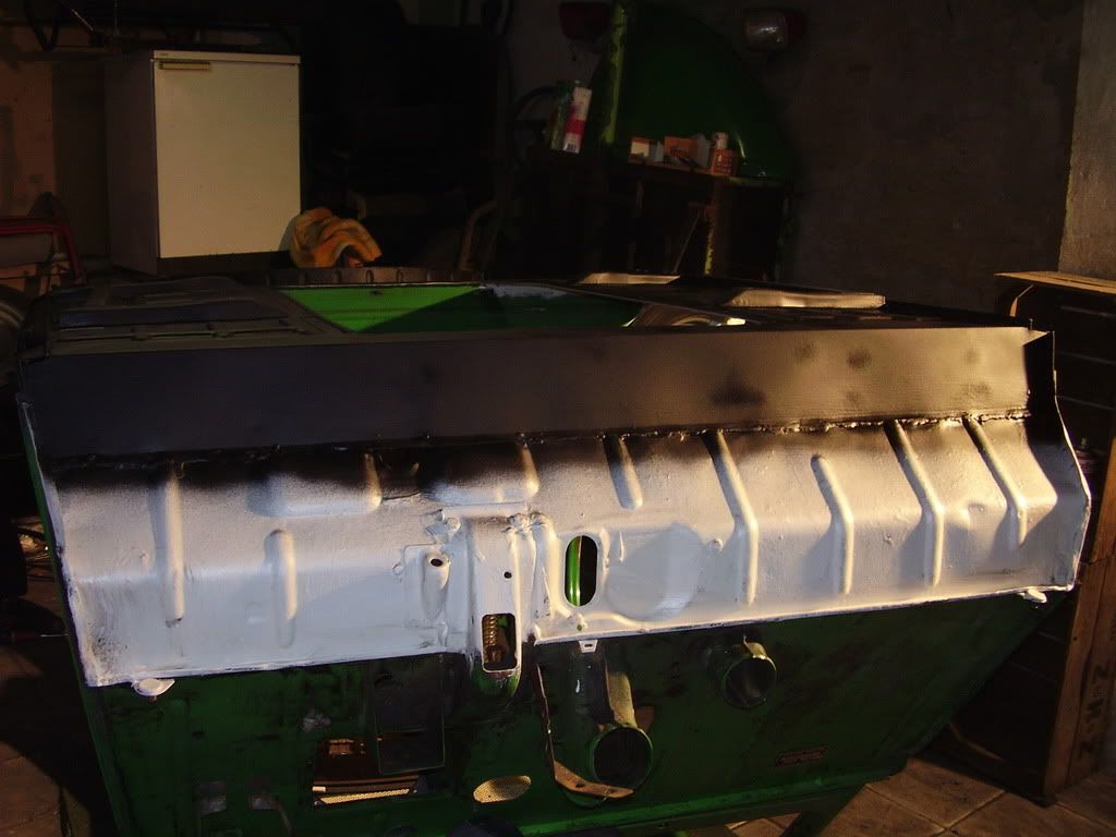

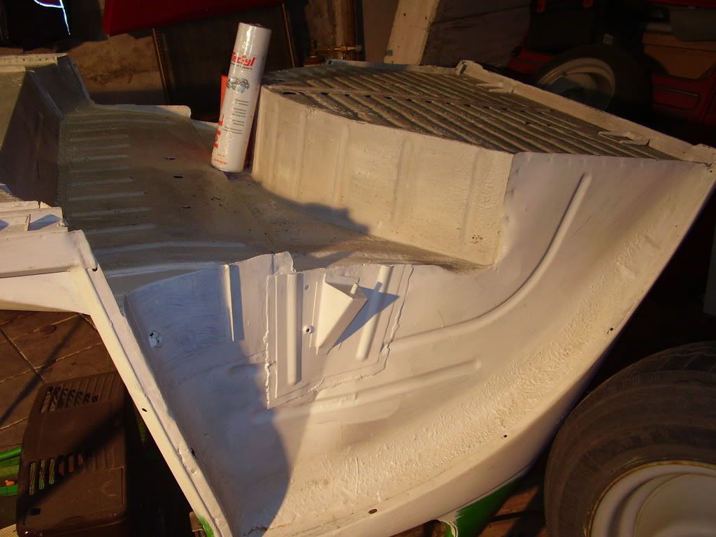

Verders nog een paar foto's want dat was het natuurlijk niet voor vandaag
Nu alles netjes afkitten en schuren primeren schuren plamuren schuren primeren...........................................
Maar komt wel goed ik heb de hoop en het streven om hem volgend weekend te gaan spuiten!

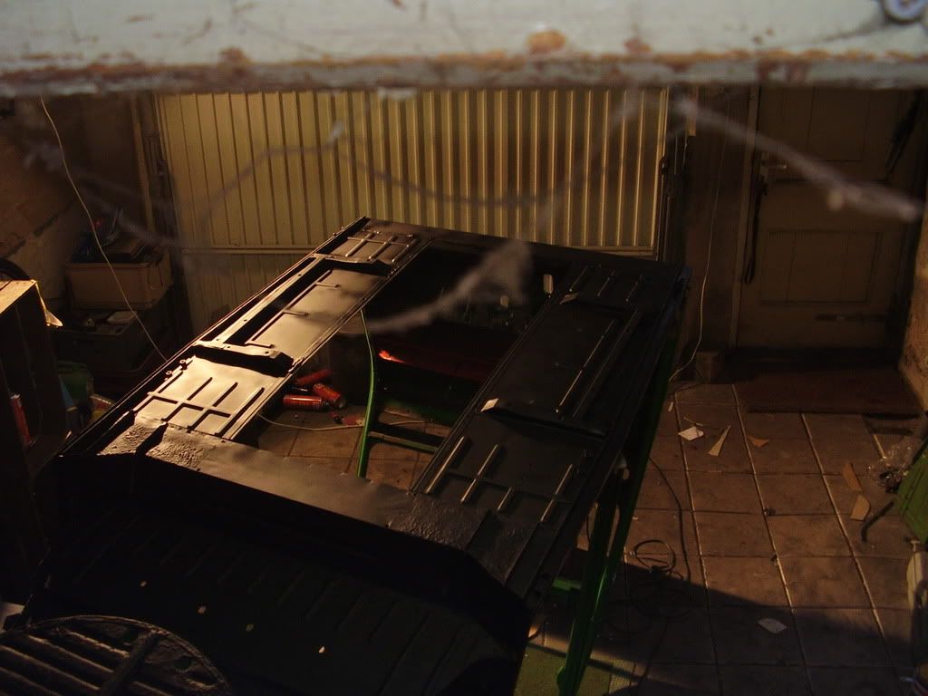

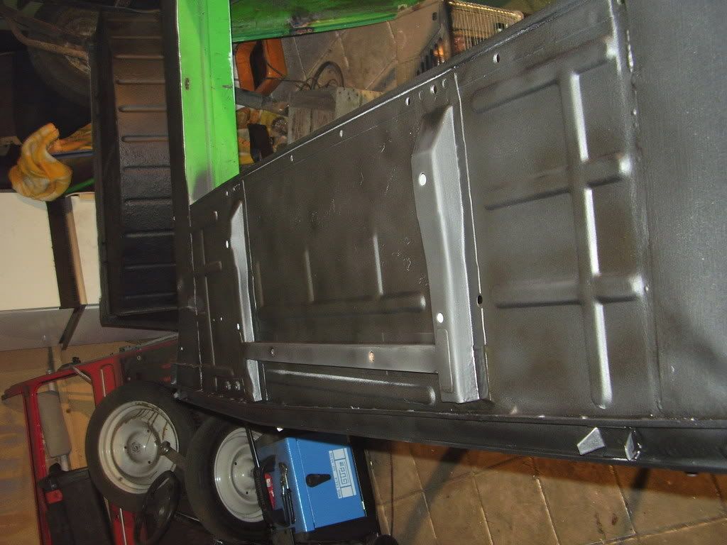

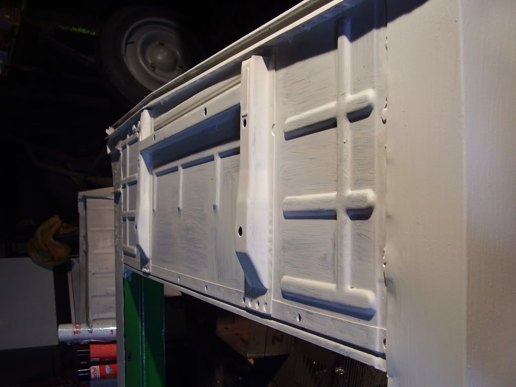

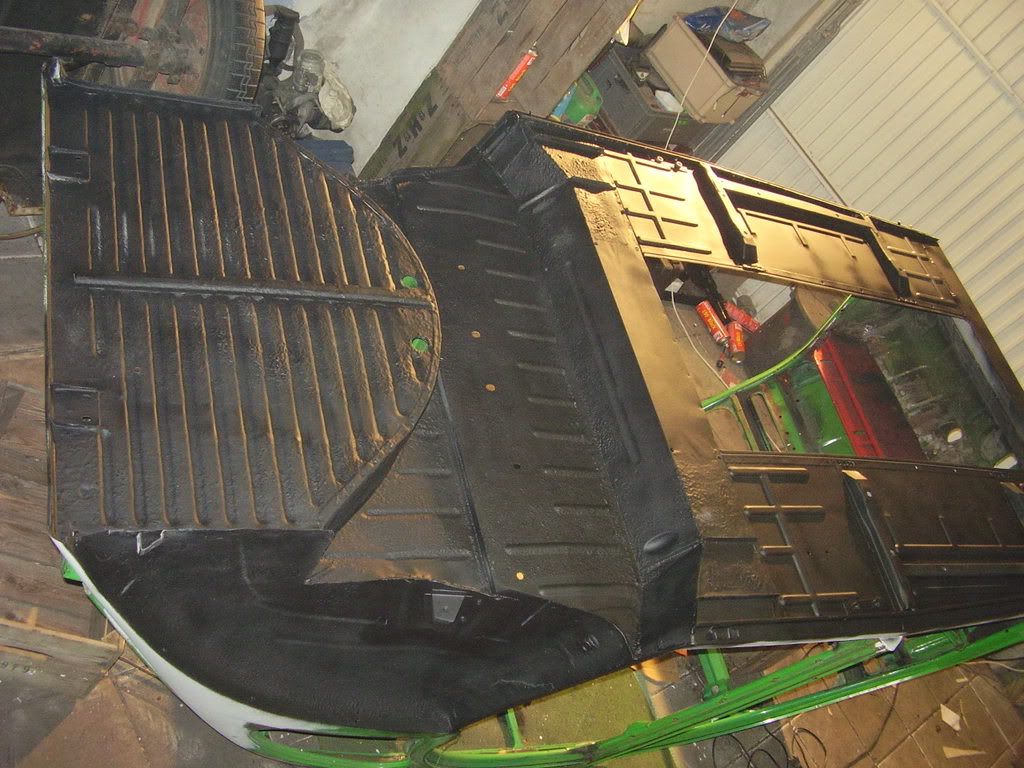

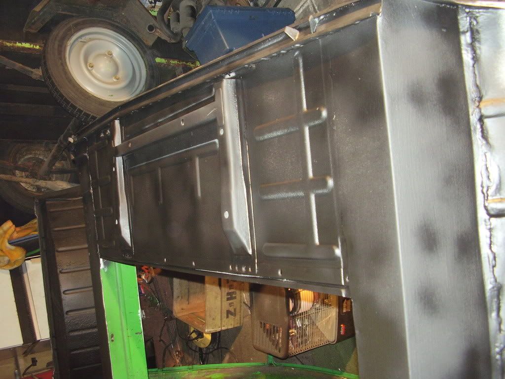

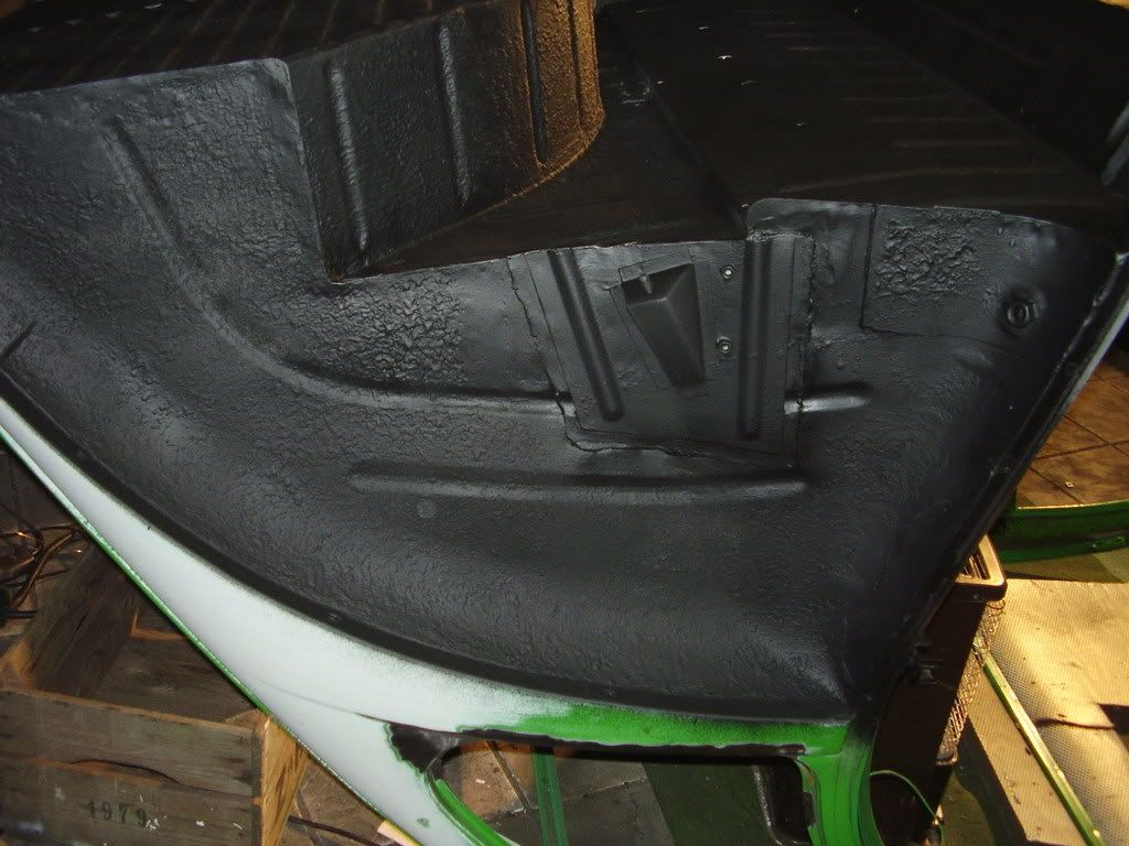

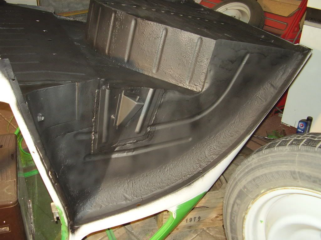

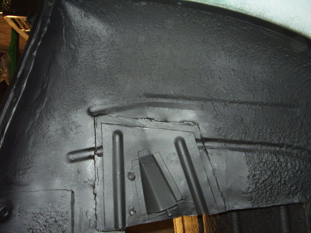

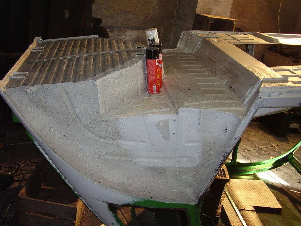

Ik zit ook met het geld probleem en kan ook helaas niet alles er op kwakken wat ik zou willen.
Op mijn bodem zit nu 2 lagen interprotect primer van international, dit heb ik van mijn wer kunnen gebruiken en wordt ook gebruikt voor het onderwaterschip van boten en dit schijnt volgens mijn colega echt een hele goede primer.
Daar over heen heb ik twee laagjes tectyl 190 of 180 er op gespoten.
Dit is die soort body schutz die overschilderbaar is dus misschien komt er nog meer over heen.
Hee siemen wat bedoel je met die parafan??
Maar idd heb ik nu een strak schema voor de boeg, veel schuren en plamuren. Ik hoop ook dat ik het ga halen maar niks moet.
