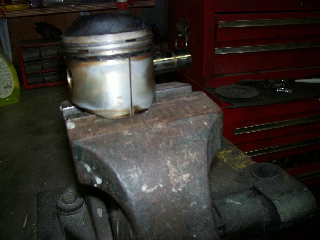

Ik ben momenteel met mijn ami blok bezig en ik tref deze zuigers aan!
Ik heb dit type nog nooit gezien! Er zit een zaagsnede in maar hoort die er wel in??

Ben je niet uitgeschoten met je flex :lol: :shock:
Nog nooit gezien dit..

Die sleuf zit fabrieksmatig in de zuiger. Dat komt wel meer voor bij bepaalde merken en typen zuigers. De sleuf is om de uitzetting door warmte te compenseren en vastlopers te voorkomen.
