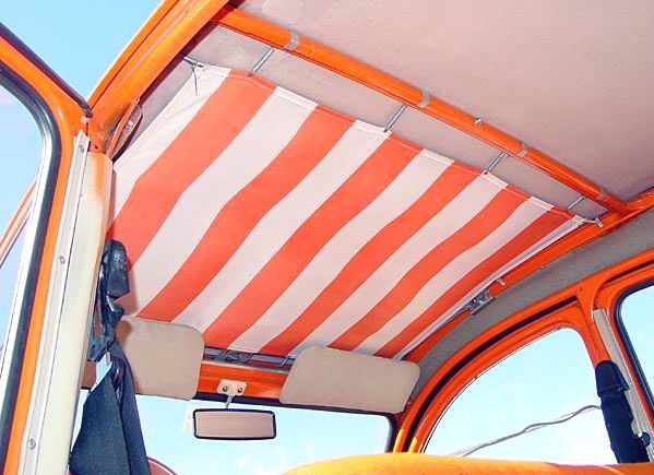

Beste, aangezien ik in augustus op reis ga met de 2cv naar Zuid-Frankrijk ben ik op zoek naar zo een zonnedakje in geperforeerde stof. Meer bepaald een dakje dat van voor tot helemaal achteraan loopt zodat ook mijn kinderen niet gebraden worden in de zon. Ik kan wel info vinden over halve dakjes maar niet over volledige tot achteraan. Bestaat dit en zo ja, weet iemand waar deze te koop zijn? Bart.

Het Franse Tendelet maakte ze. Ik meen dat het volledig Pare Soleil Tendelet Souplex was.
Maar die zijn zeldzaam.
Ik denk dat je het zelf moet maken. Dat is wel te doen.
Hier is een mooi voorbeeld van zo'n half dakje, waar je vooral de bevestiging goed kunt zien.

http://www.tpv-2cv.fr/tendelets-pare-so ... 4p1fr.html
en je besteld er gewoon 2 een voor en een achter .
Of maak er zelf een van een stof die niet te veel flappert en een paar stevige veren en ijzeren stangen .
Net als een strandstoel

Ik zal straks eens even de zolder opduiken. volgens mij heb ik nog zoiets liggen. Zat in mijn Eend toen ik hem kocht. Volgens mij gewoon met klittenband te bevestigen.

Ik heb er een geleend van een vriend die dat nog had hangen in z'n oude 2cv, en 't is er een die van voor tot achter gaat. Zwart, geperforeerd en achteraan zit er een bamboe stokje in met velcro voor rond de dakstijl boven de achterruit. Vooraan een ijzeren baartje met 2 rekkers aan de uiteinden die achter een randje links en rechts naast de voorruit haken. Het hangt iets van de voorruitkader af dus je kan zonder problemen je binnensluiter open en dicht doen. Vrij simpel systeem dus makkelijk zelf na te maken. Wat ik na mijn reis dan ook ga doen, Bart.

Deze heb ik nog op zolder liggen. Zit gewoon met klittenband, velcro voor de vlaamstaligen :wink: , vast aan de beugel van het dakje, loopt dan over de dwarsbalk tussen de deuren en zit weer met klittenband bevestigd aan een extra dwarsbalkje net boven de achterruit. Ik heb geen idee of deze zo gekocht is, of dat het een fraai stukje huisvlijt is.
We zijn net terug van vakantie met de Eend in Frankrijk net ten noorden van de Dordogne en hadden hem meegenomen maar niet gebruikt. Het is zo lekker om gewoon met een pet op onder de blote zonnehemel te rijden! Maar als je geen gebraden kinderen wilt hebben, lijkt het mij een hele goede oplossing.
Ik zal hem zo eens bevestigen en daar ook een fotootje van maken.
Groet,
Wido
