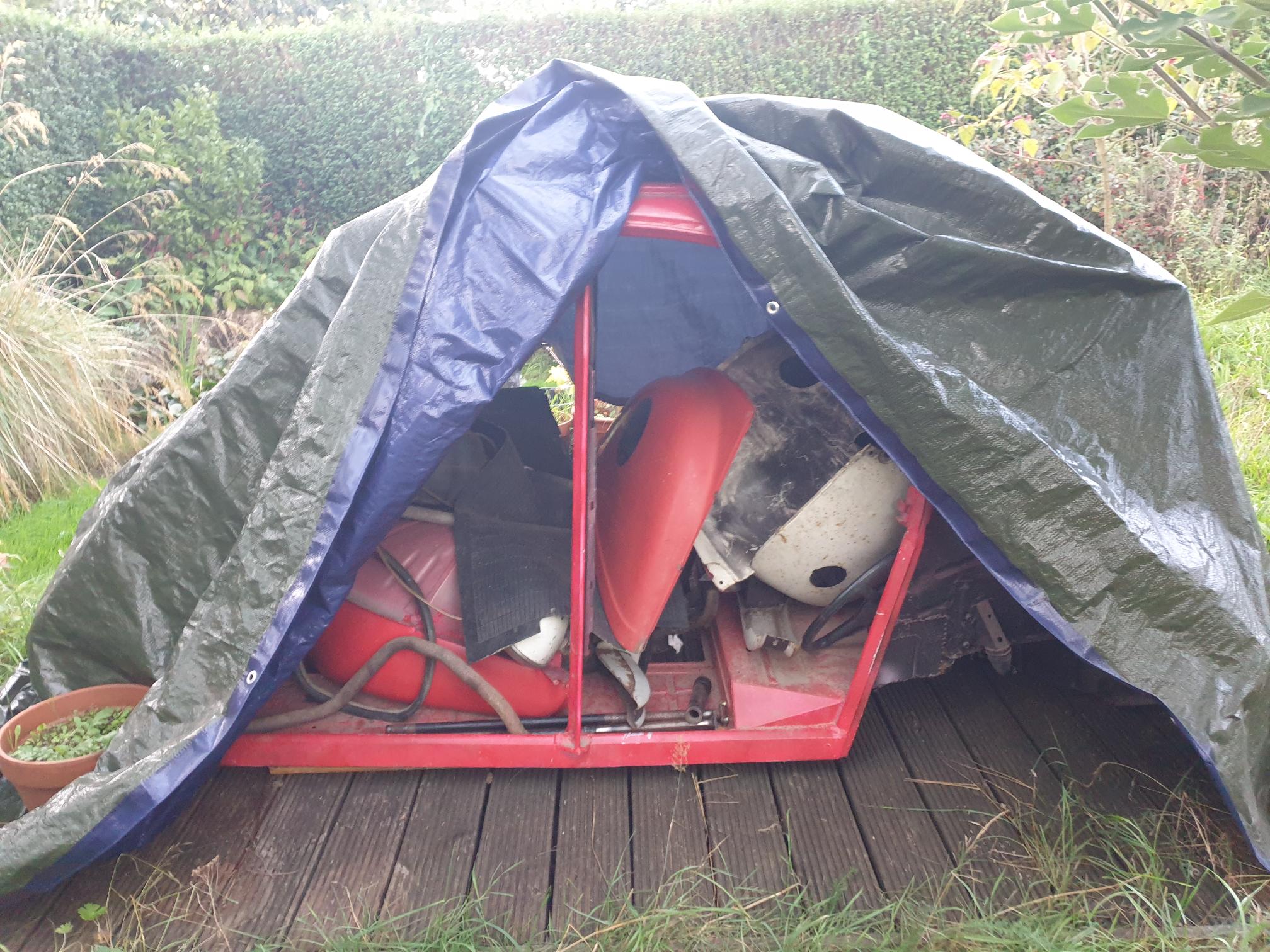

Tot slot: ik heb mijn rode projecteend in elkaar gezet en begin dit jaar verkocht.
Het doel was om hem rijdend en remmend te krijgen en dat is gelukt:

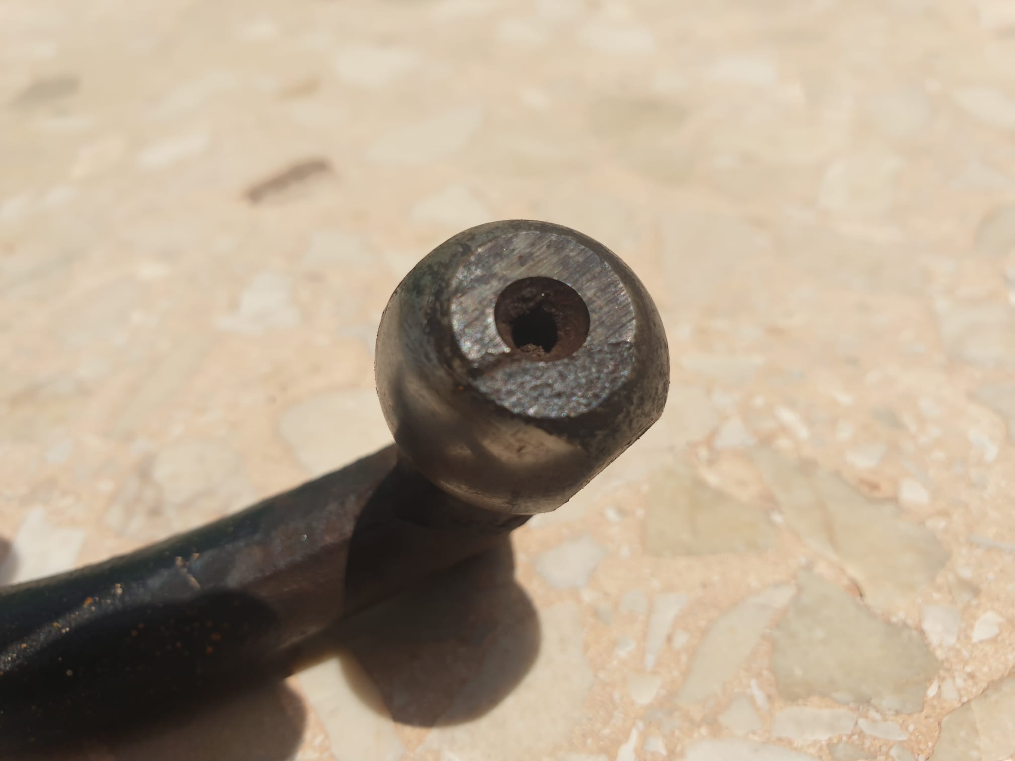

Er valt eigenlijk weinig te melden over Claudette (de 2CV) en de Spaanse Méhari, behalve dat de Méhari in mei 2024 een dag voor onze roadtrip door Spanje en Portugal werd afgekeurd op een "klak"-geluid uit de voorwielophanging, bij het volledig draaien van het stuurwiel.
Dezelfde middag de boel uit elkaar gehaald en dit bleek de oorzaak:
Ik kon gelukkig bij de plaatselijke eendenboer in El Campello wel meteen een tweedehandse ophalen (nieuw niet op voorraad), dus die er opgezet, samen met een nieuw rubber en een splitpen:

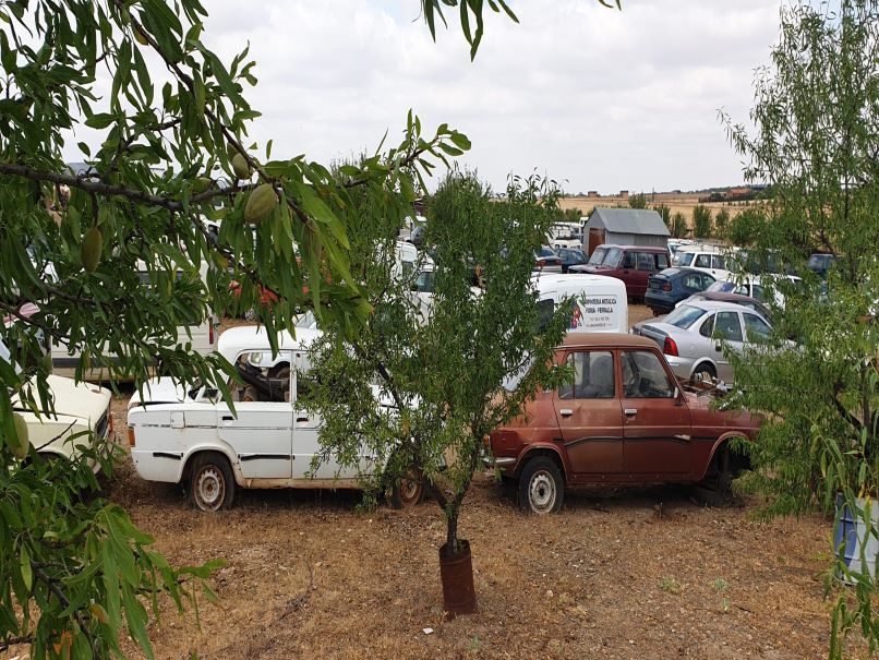

En hier nog wat andere merken en ook een hele leuke sloperij in Spanje, die helaas gesloten was (alleen op zaterdag open):

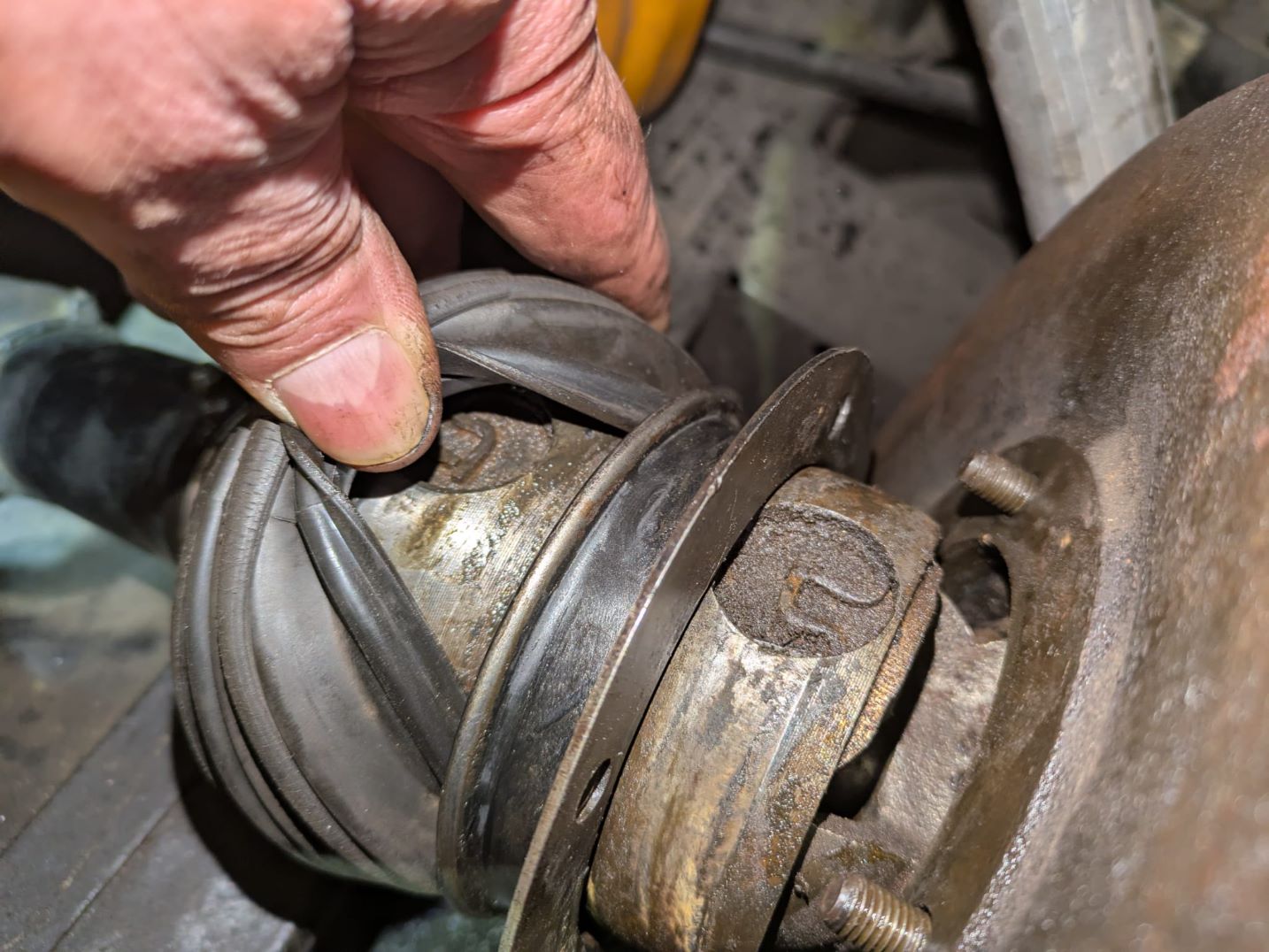

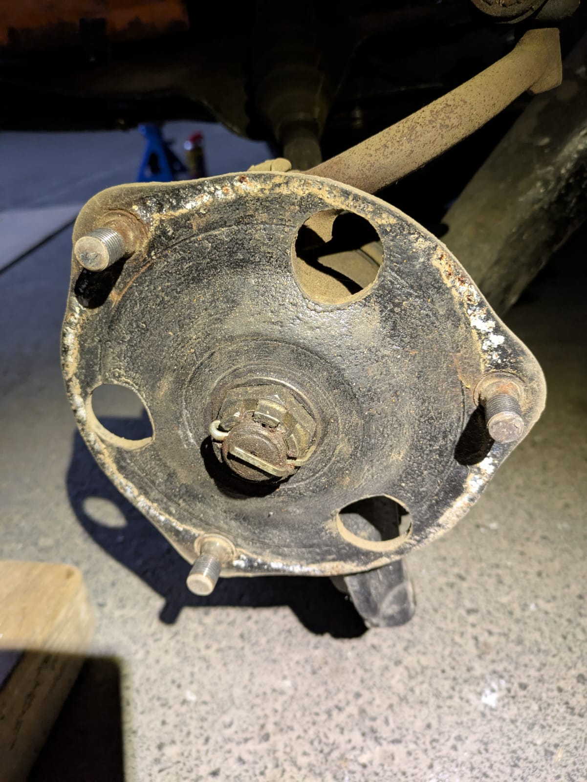

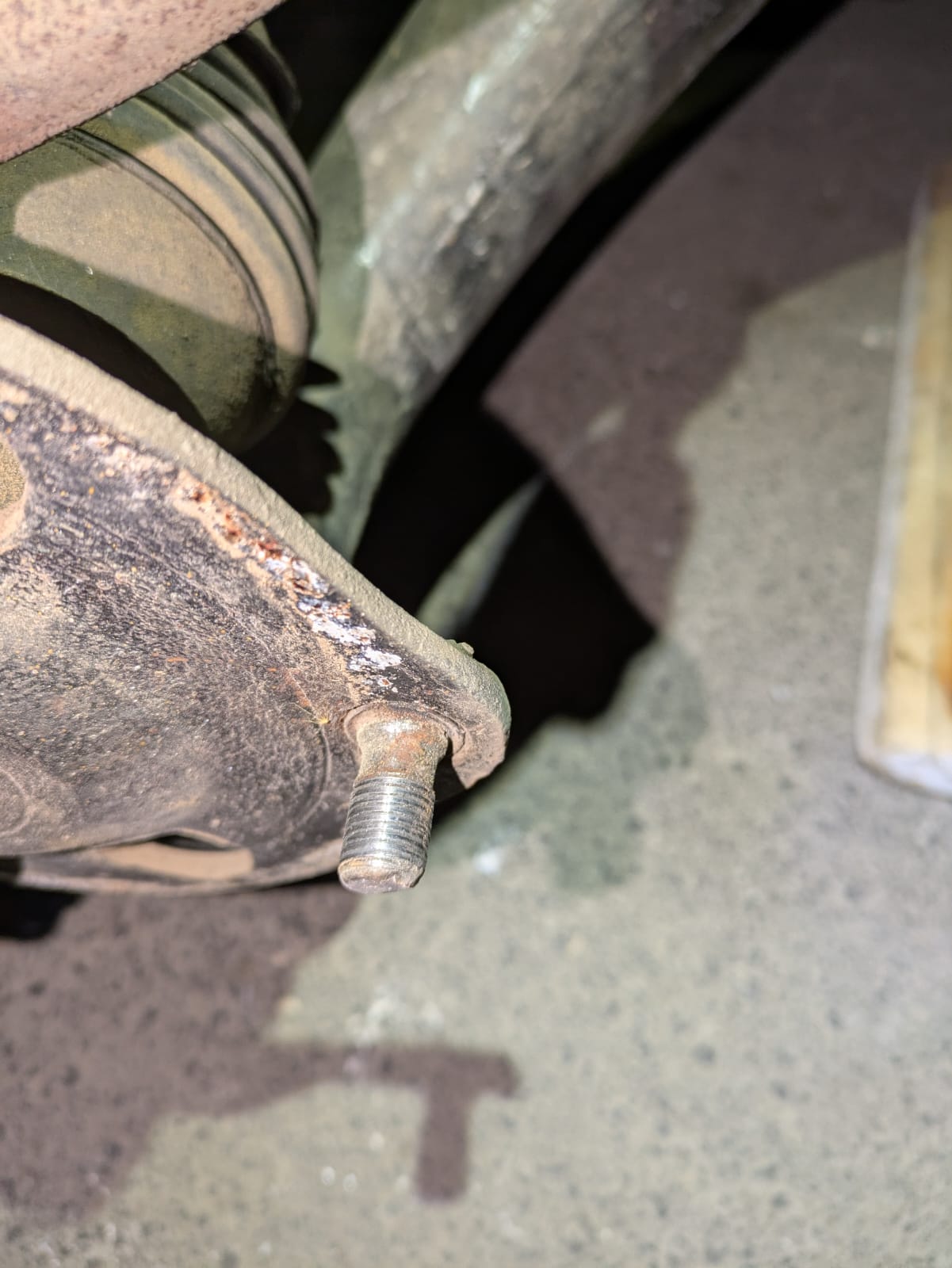

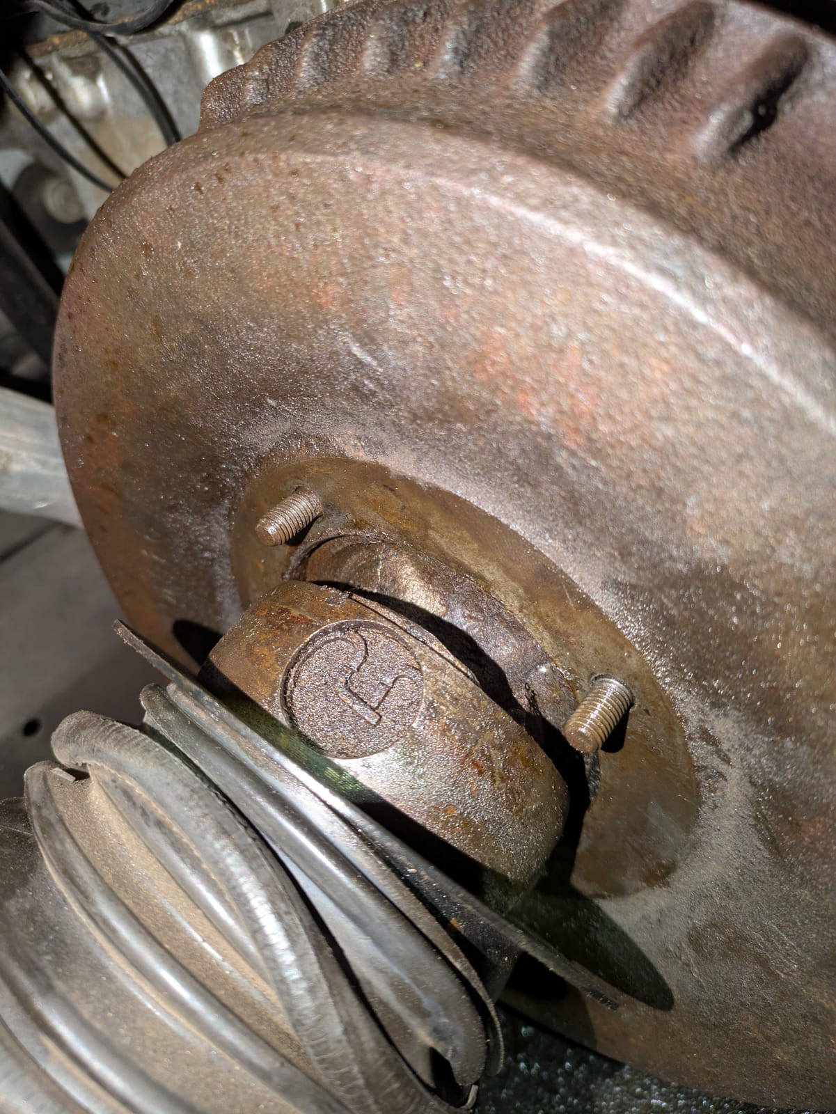

Ik ben momenteel bezig met de Spaanse Mehari van mn maat. Hij verliest remvloeistof en remt niet meer. Ik denk dat er rechtsvoor een lekke wielremcilinder is. De auto is in Spanje gebouwd in 1977 en heeft blijkbaar het oude trommelremsysteem van de Ami. De aandrijf-as zou los moeten aan de wielzijde, zodat de trommelrem er af kan schuiven, maar zo ver ben ik nog niet: En dan kwam ik er ook nog achter dat van het linker voorwiel één van de wielbouten nauwelijks nog schroefdraad heeft.
Dat wiel was er bij mijn weten nog niet afgeweest, dus niet gemerkt dat die wielmoer amper vastgedraaid kan worden. Lijkt me nogal gevaarlijk om met maar twee goed vastgedraaide wielmoeren rond te rijden, dus daar moet iets aan gedaan worden:
Vervang de wielnaaf door een goede gebruikte.
Ze zijn allemaal hetzelfde qua passing. De oudere hebben 3 gaten zoals deze bij de mehari. De nieuwe hebben dat niet.
Let op dat de spiebaan hetzelfde is.
