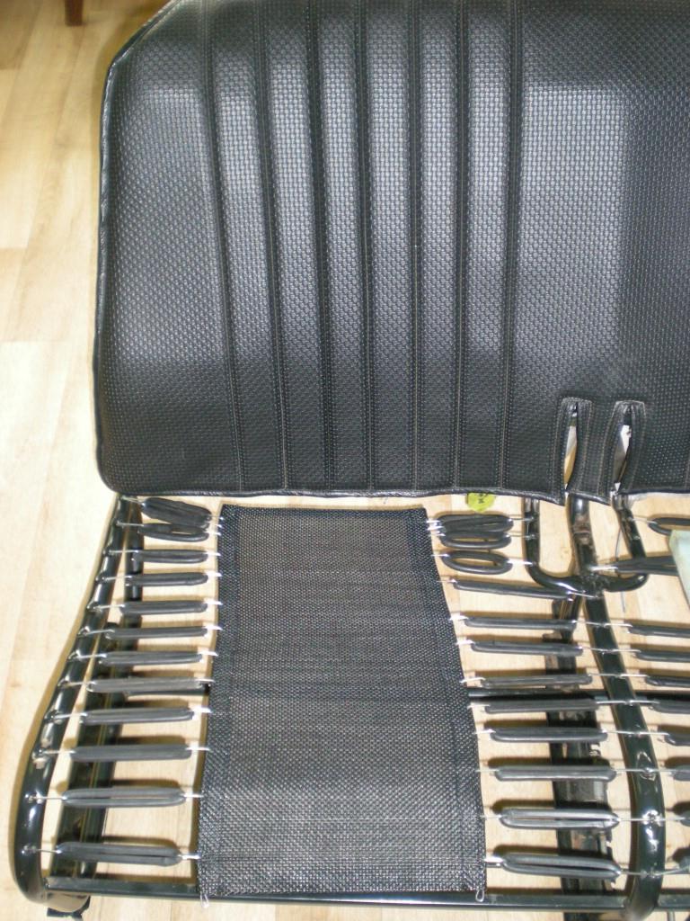

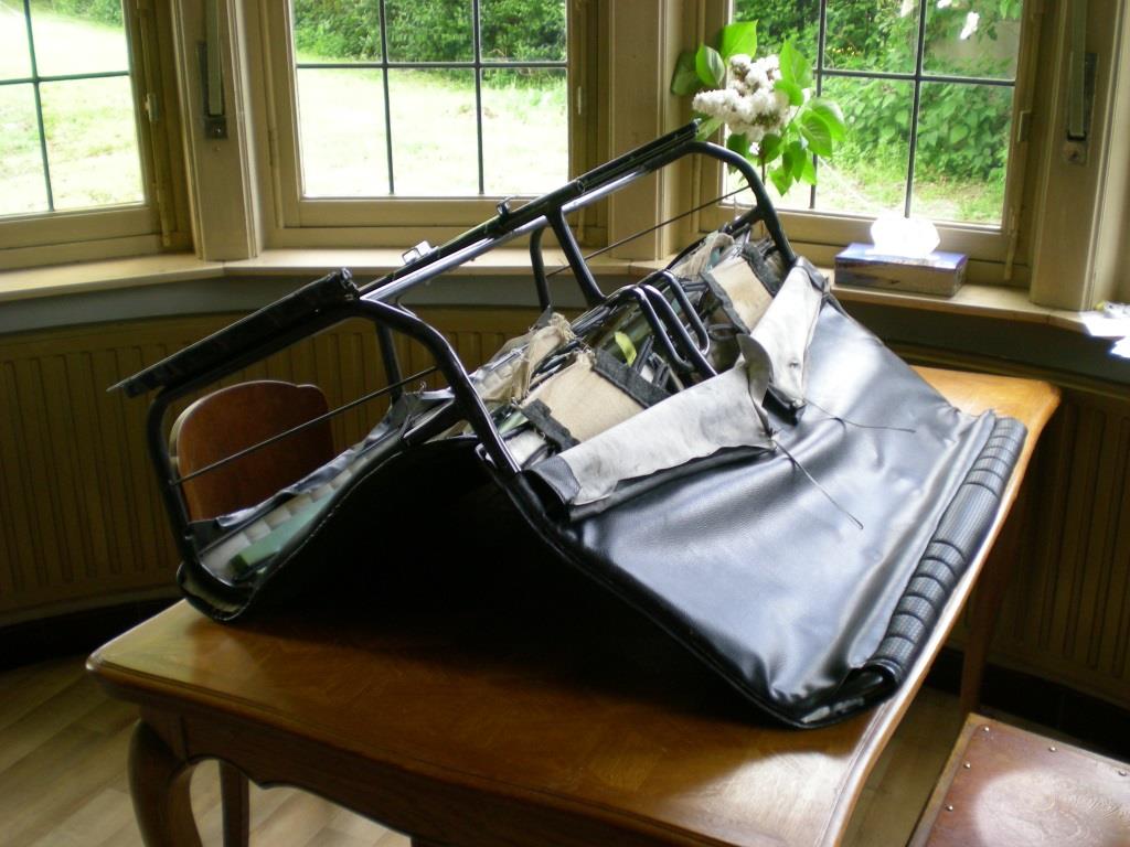

Ik heb de stoelzitting van een nieuw matje en rubbers voorzien, zodat de zitting niet meer zo doorzakt als je erop zit:

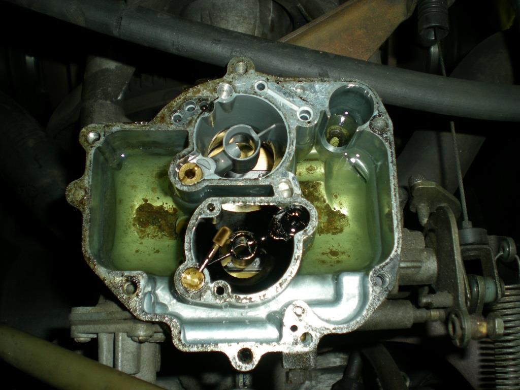

Er zat trouwens de nodige rommel in de vlotterkamers: Ook de achtergordel vastgezet, na het rubbertje in de vloer onder de achterbank te hebben uitgeboord.

Verder de sproeier vervangen van 102 naar 110 en de vlotterhoogte op 18 mm gezet (OK, beide kanten op 18.5 mm, maar dit leek me goed genoeg).Er zat trouwens de nodige rommel in de vlotterkamers: Ook de achtergordel vastgezet, na het rubbertje in de vloer onder de achterbank te hebben uitgeboord.

Zo dat zal wel beter rijden, zeker zonder die troep in de carburateur. Als je schijfremmen hebt moet je lhm gebruiken. Het merk maakt niet zoveel uit, maar total is vaak wel het gemakkelijkste verkrijgbaar. Het piepn van de vering zijn vaak je veerpotten. Bij de drogist een flesje wonderolie halen (ricinusolie) en echt niks anders!!! Met een spuitje en een dun slangetje aan allebei de kanten in je veerpotten spuiten en dan je veerpotten met de hand even rond draaien. Dat scheelt waarschijnlijk al een hele boel.
