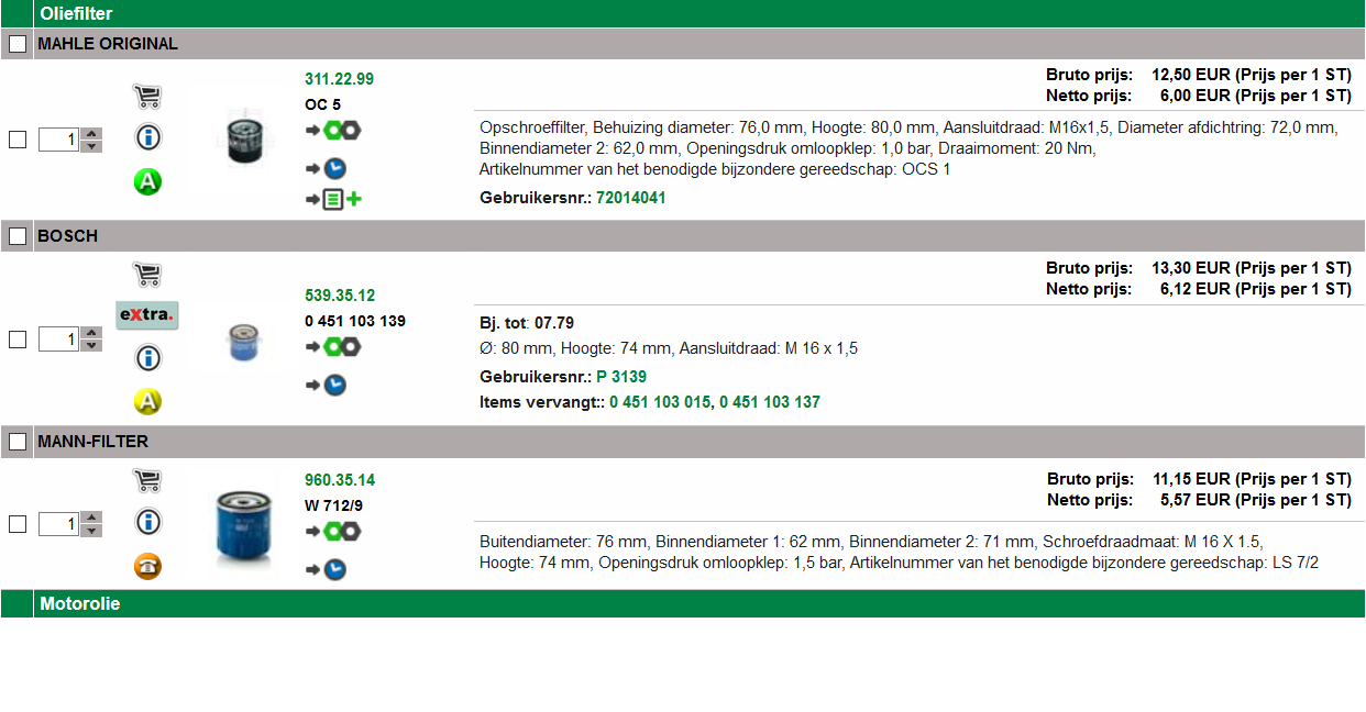

Ik ben een van die twee vrienden en heb een inlogcode voor WM. Daar heb ik het kenteken ingevoerd en kreeg ik twee verschillende diameter oliefilters. 76 mm en 80 mm. Daarom vragen we naar het juiste filter. Verder weet ik dat de vanuit de fabrikant aangeraden olie niet altijd meer gebruikt wordt door liefhebbers omdat hun ervaring hun geleerd heeft dat een andere olie beter werkt. Dan bedoel ik vooral de viscositeit waarden. Ik hoop dat jullie ons kunnen helpen!

Ik koop mijn spullen voornamelijk bij een kleine onderdelen handel hier in het dorp. De man heeft nog liefde voor oude auto's en geeft goede tips. Bij hem koop ik ook altijd het olie filter, de Mann W 712/9 die je in jouw post hebt staan.
