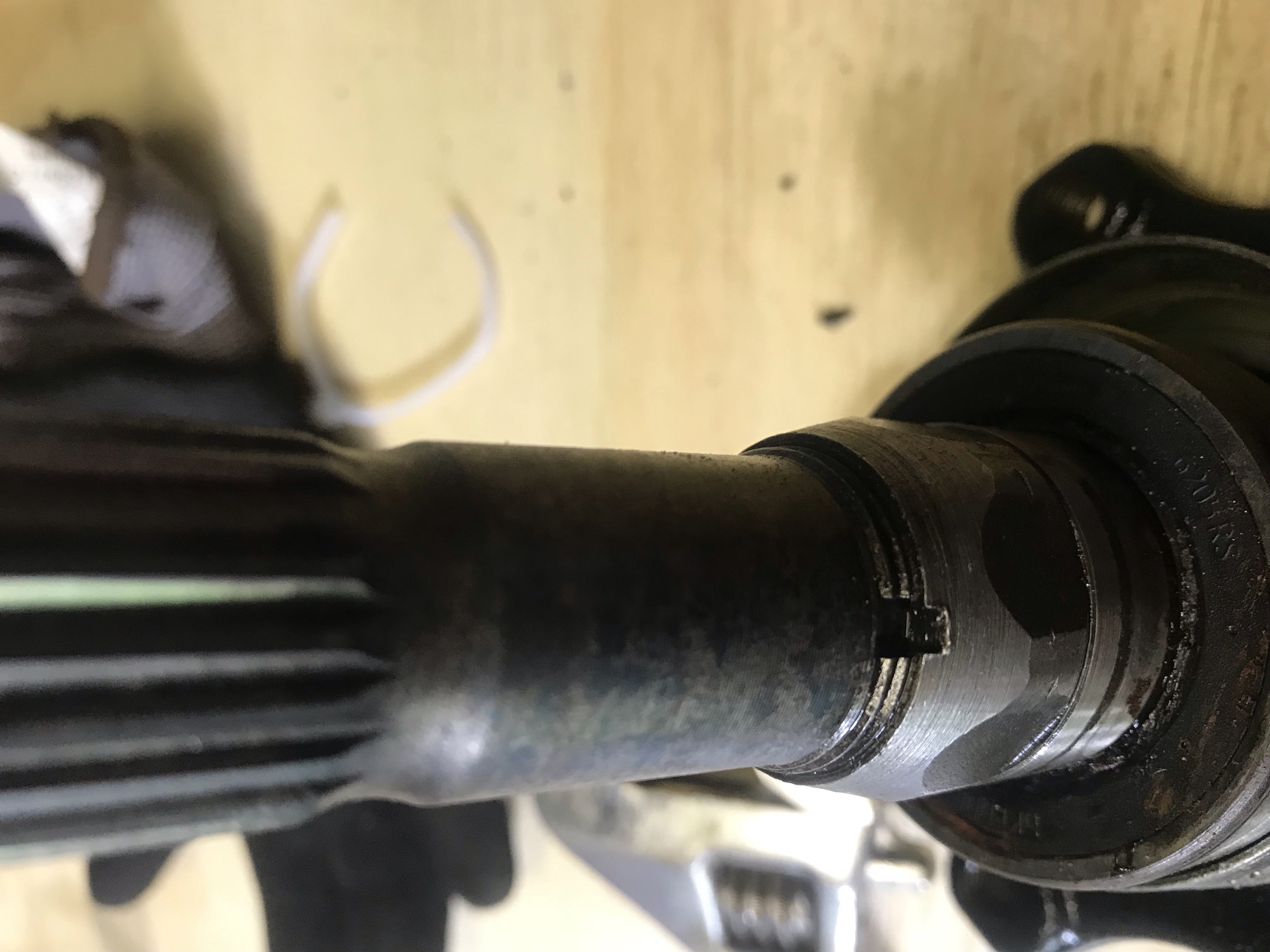

Ik wil de keerring en lager vervangen van de differentieel as van mijn 602 motor met schijfremmen maar dat lukt niet.
Er zit een 29mm? moer en een moerkap die ik beide niet los krijg, wie kan me helpen? Ik woon in de buurt van Zwolle. Ik stuur een afbeelding mee van de as.

De moerkap krijg je los met een flinke moordenaar.
De moer met een passende pijpsleutel.
Ze zitten allebei geborgd doordat er een hoekje is ingetikt. Uitbuigen oid.
Om eea los te krijgen wel de zaak goed vastzetten in een bankschroef.

Shimringen is niet de vraag van topicstarter. by the way, zorg dat je de ringen van links en rechts apart houdt, dat is ooit goed gemeten. Montage van een nieuw lager in de pignonas veranderd die positie niet. wel de montage van een nieuw pignonlager,
De moer die jij los wilt hebben is maat 29. Je moet een pijpsleutel hebben of vermaken, van die maat. De moer zit gestuikt, beetje naar binnen geslagen op een plek. Met een boortje van 4 a 5 mm ga je dit zo goed mogelijk wegboren. Het gaat erom dat je het gesuikte stukje weg boort, verder niets. Dan klem je de kant waar de remschijf zat, tussen een flinke bankschroef.
Met de eerder genoemde pijpsleutel linksom draaien. vergeet niet wat kruipolie op de moer te doen. Gaat erg zwaar in het begin. Een lagerpers is wel heel fijn om het goed uitelkaar en in elkaar te krijgen. Vergeet de oliekeerring niet, die plaats je voordat het lager er in komt. Succes!!

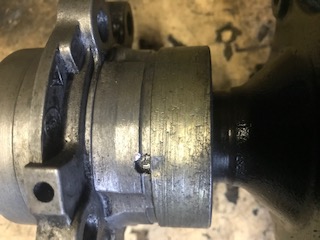

Ik heb de moerkap van het lager losgekregen met een filterketting tang (dank Studio 2cv Soest) en gaan nu aan de slag met de moer. Als ik het goed begrijp zal ik de borging in moeten boren voordat ik deze loshaal met steeksleutel 29. Vraag daarbij is natuurlijk wel, hoe ga ik dezelfde moer later weer borgen?? Zie afbeelding.
