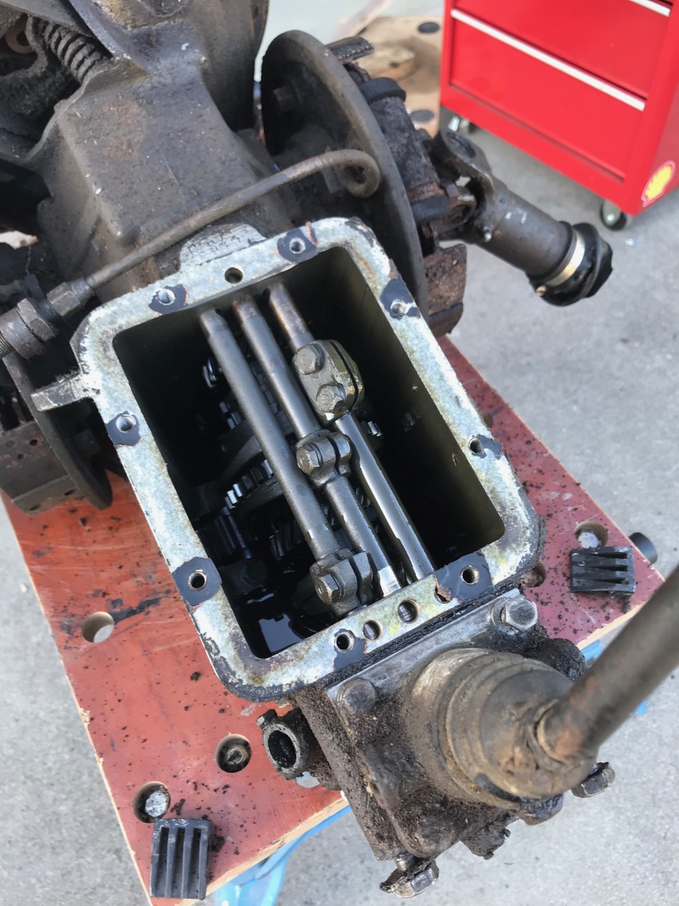

Hoi allen,
Onlangs van mijn 2cv AZ de motor en versnellingsbak uit de auto genomen om lekkages na te gaan en groot onderhoud uit te voeren. De 2CV heeft lang niet gereden en het lijkt dat de versnellingsbak op slot zit. Op geen enkele manier is er een versnelling te verzetten of de koppeling rond te draaien. Als ik de versnellingsbak open ziet deze er geheel netjes uit (geen gebroken tandwieltjes enz.). Doe ik iets fout? Alvast dank voor de hulp.

Plaats eens een foto van de open bak.

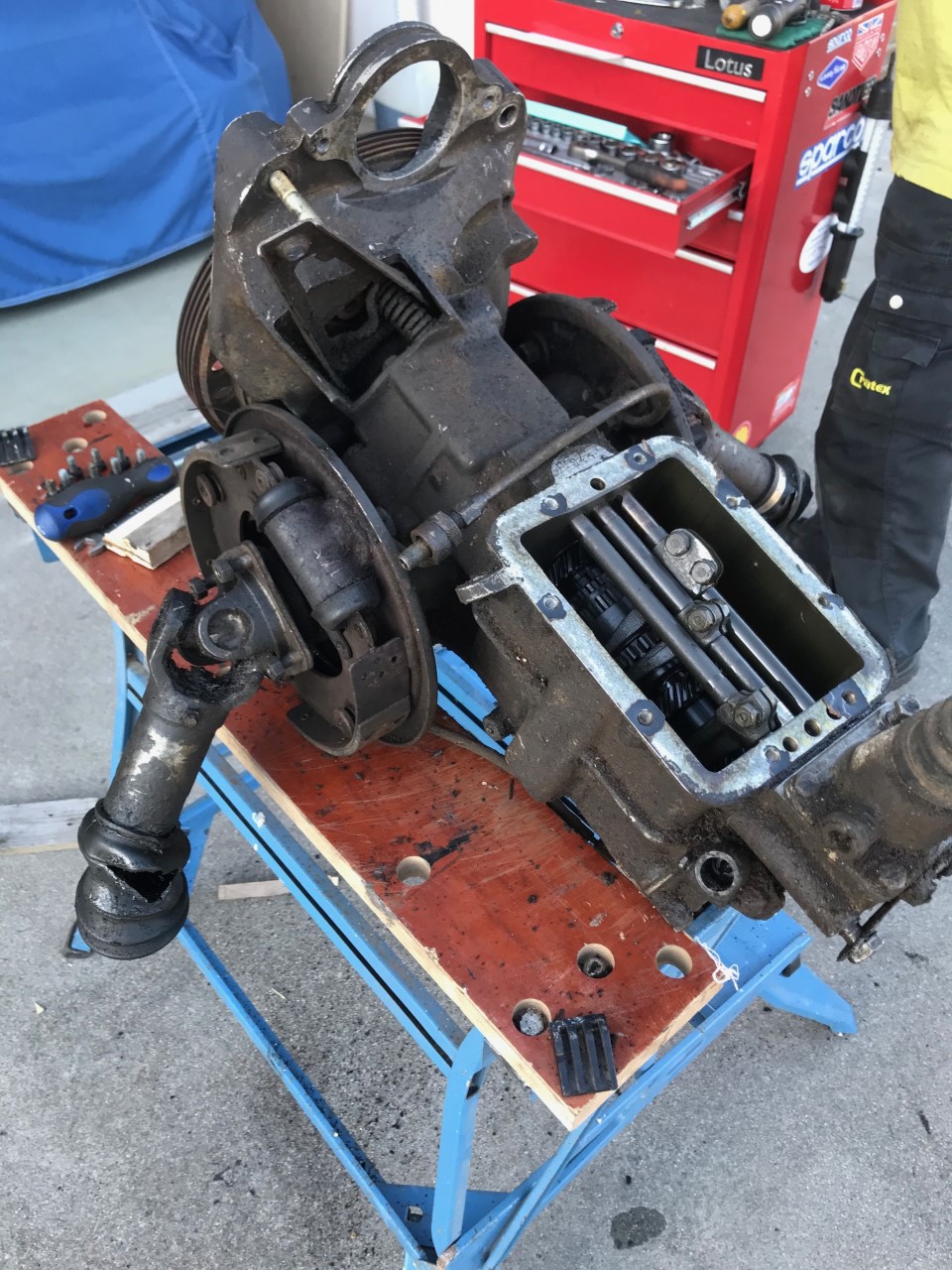

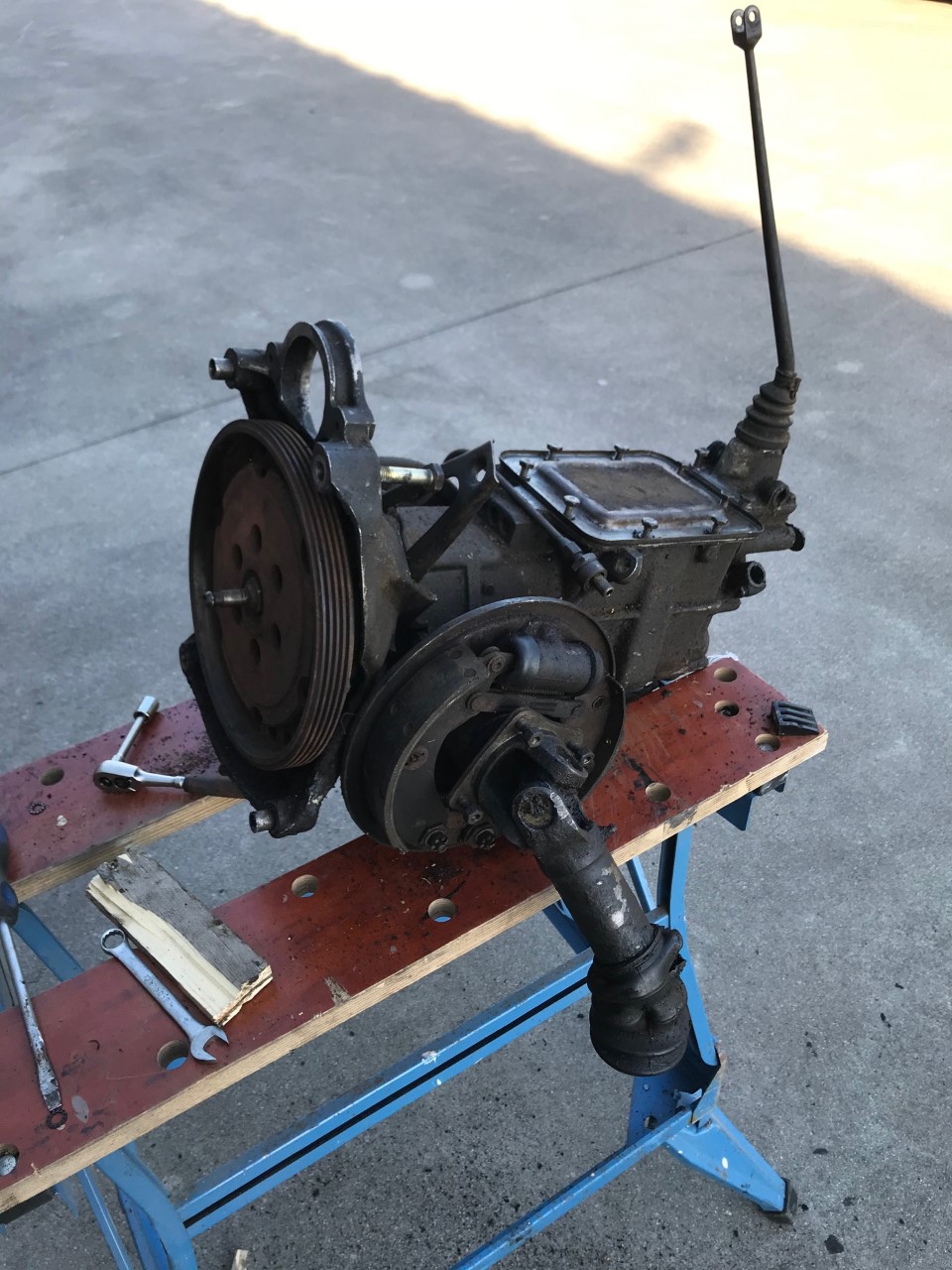

Dit weekend foto's kunnen maken. Maakt dit het probleem wellicht duidelijker?

Het lijkt of 4 en achteruit beide geselecteerd staan.
De linker en rechter schakelstang lijken beide helemaal naar achteren te staan.
Probeer de meest linkse schakelstang van achteren bezien naar voren te bewegen.

Pak ook de pook er even af (4 boutjes)dan kun je zien of de schakelstangen in de goede positie staan. Pas op dat geen rommel van de pook basis in de bak valt.

Idd, eerst even de buitenkant goed schoonmaken. Dan de schakelpook eraf. Zo te zien staat de versnellingsbak in de 3e versnelling. Hij kan ook vast staan doordat het tandwiel van de achteruit los is gekomen.
