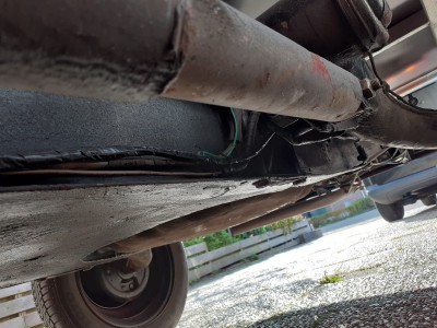

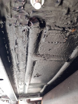

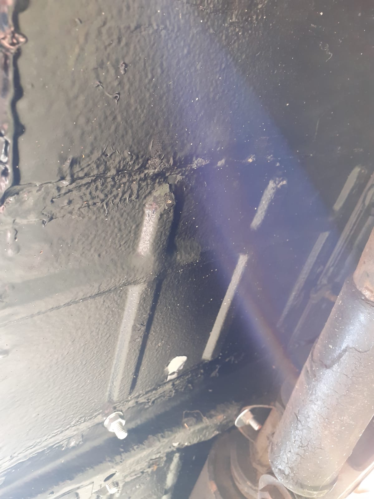

Laat hem anders wat detail foto’s (bijv. voetenbak/chassis) maken en plaats ze dan hier.
Er staan genoeg positieve dingen in beschreven maar er zullen voor die prijs best nog wel wat aandachtspunten zijn.
Re: Gezocht man van 120 kg, 2mtr groot woonachtig in de buurt van heerhugowaard
Heb m gevraagd of hij me bij Sander aalderink wil ontmoeten maar nog niks terug gekregen.
Ga vragen om foto's bodem.

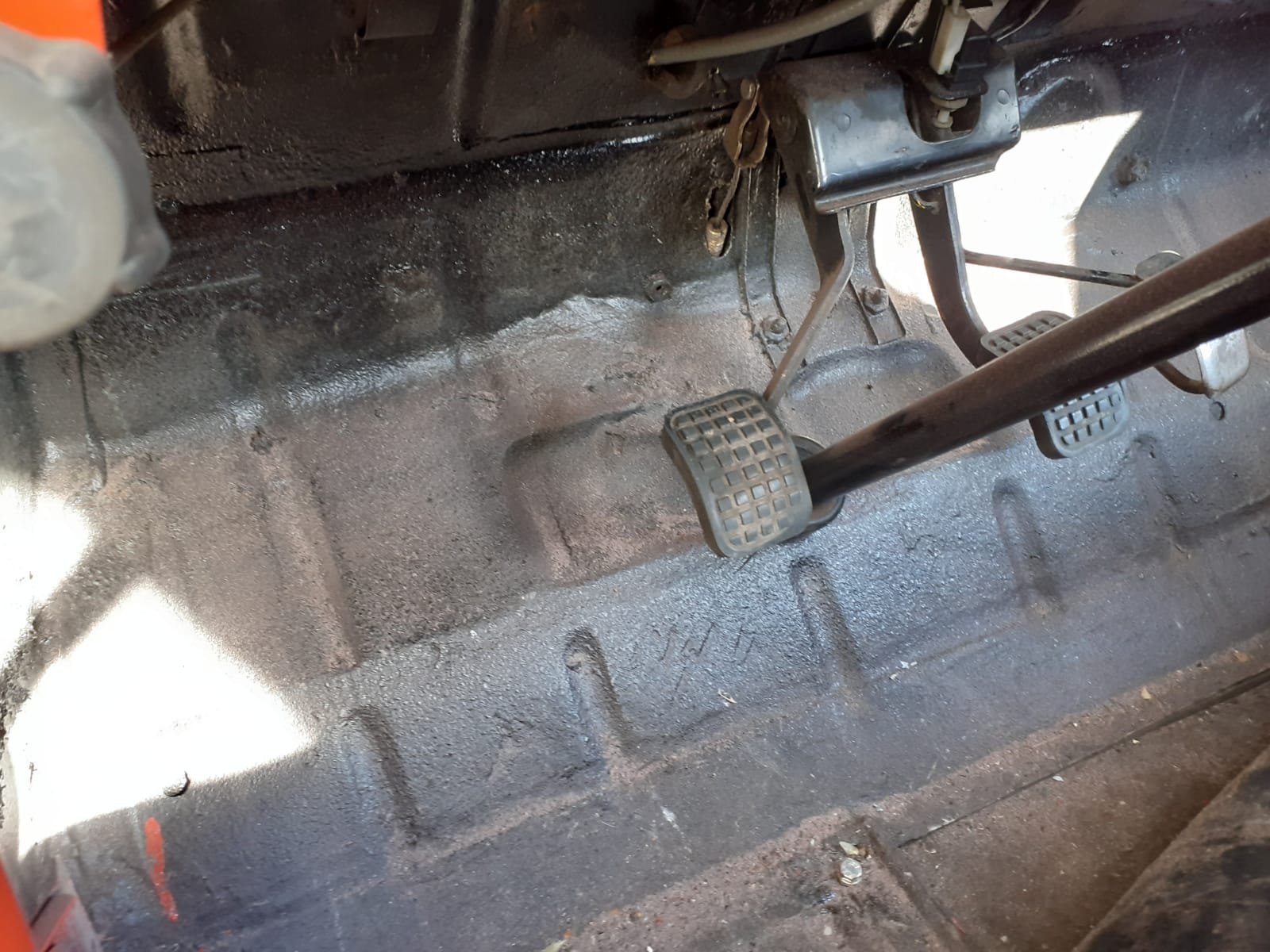

Zelf ( leek ) vind ik het er picobello uit zien.....
Denk dat er niet veel hoeft te gebeuren voor een nieuwe apk enzo.

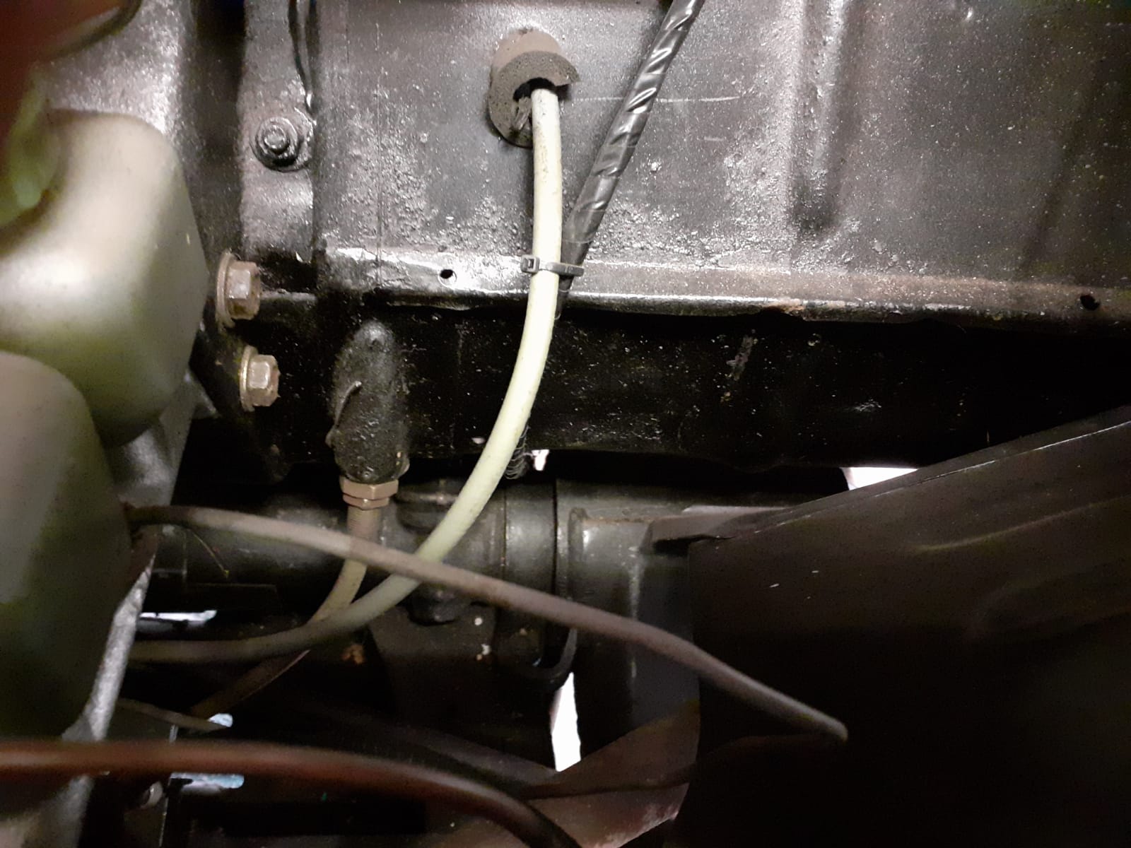

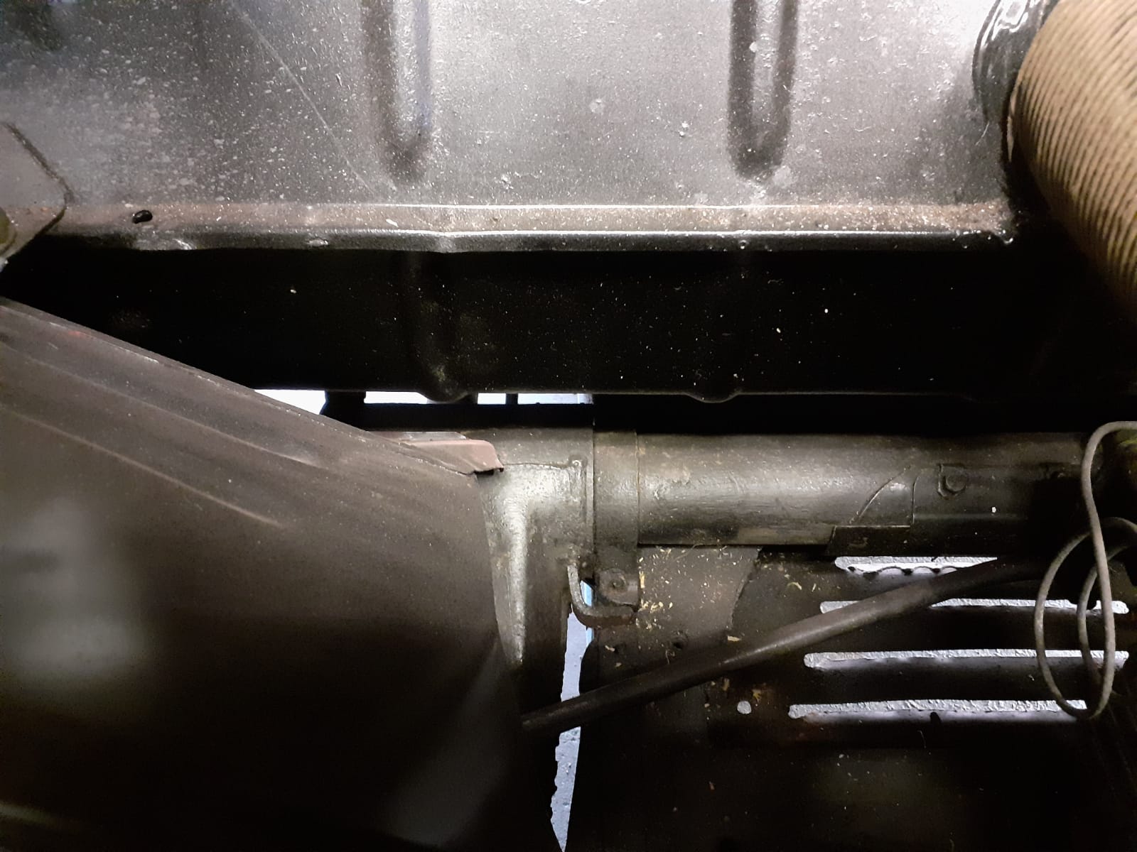

De tegenplaten van de draagarmbouten zijn niet omgeslagen. Zo kunen ze lostrilen.
Dat is snel te verhelpen maar ik zou de rest ook maar even nalopen.
An de andere kant: he is geen geld voor een rijdende eend.
Die vraag over het kenteken zou ik aan de rdw stellen.

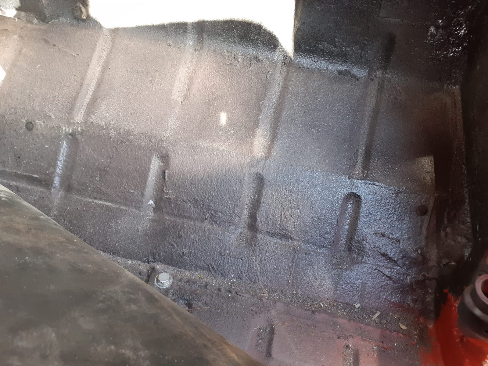

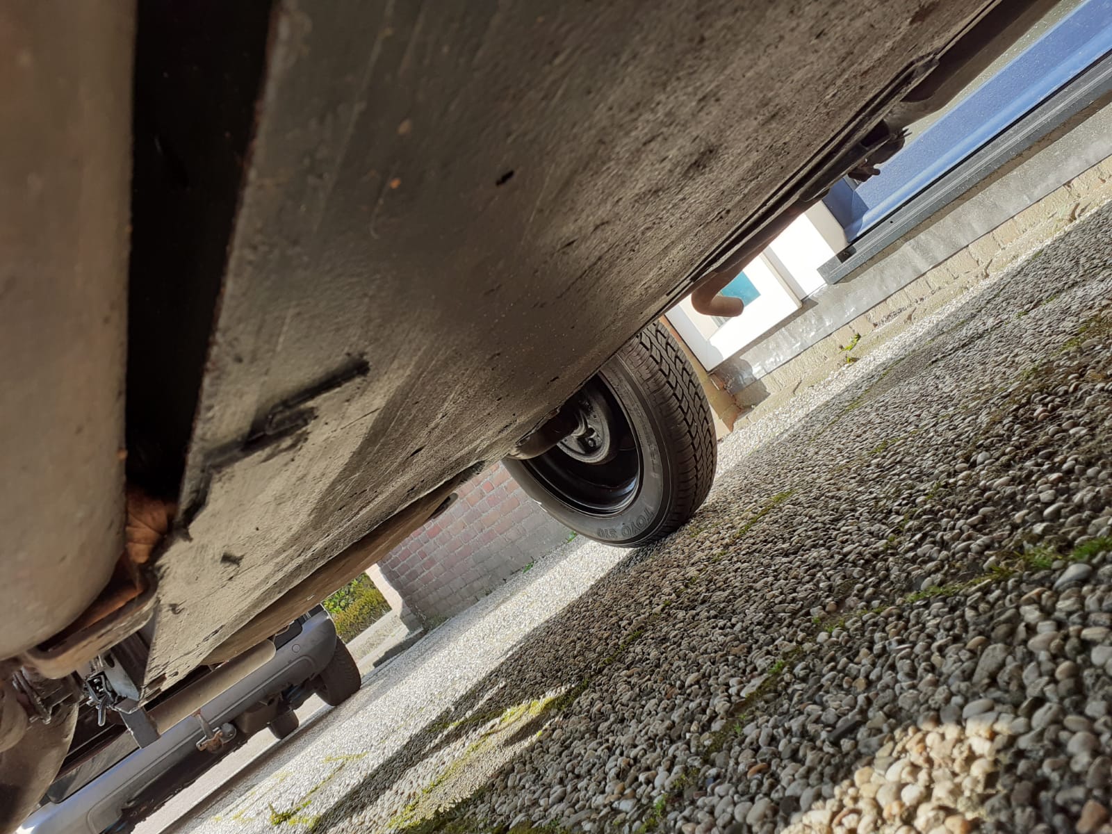

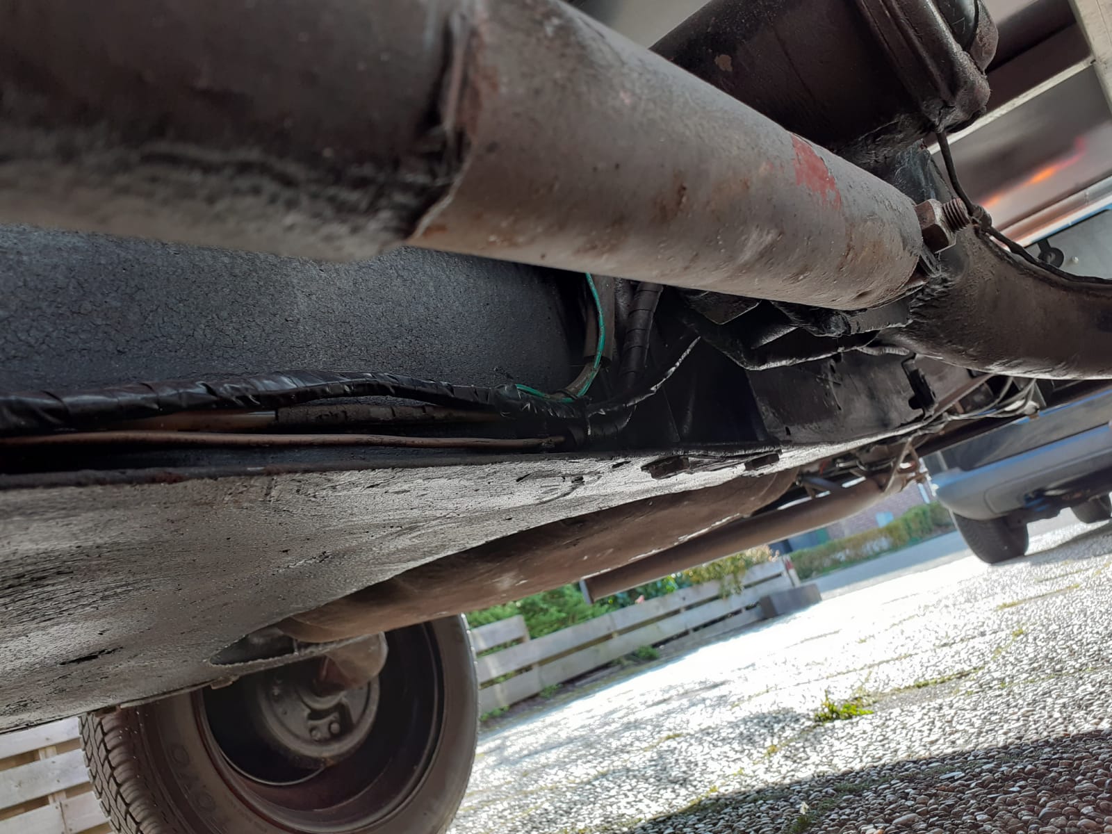

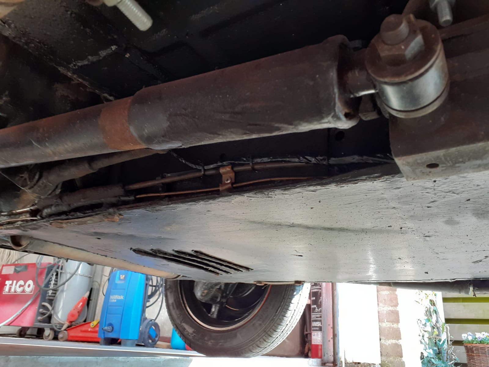

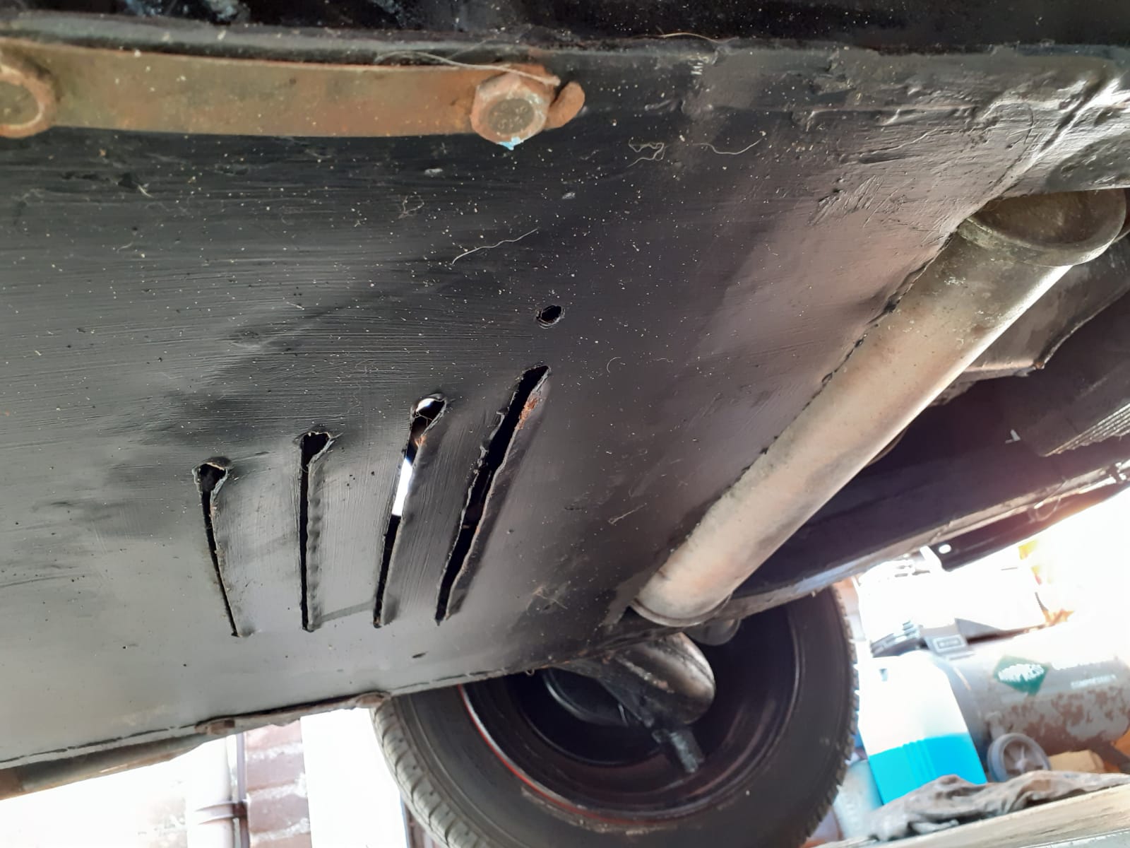

Bij deze auto is er veel met het chassis gedaan in iedergeval de helft van de onderplaat vervangen. (zo lijkt het op de fotos)
Ik had de mijn ook gebouwd en pas daarna na de rdw. Was (toen) geen issue.
Maar al het laswerk was 100% en alle nummers klopten (waren toen trouwens ook niet orgineel)
