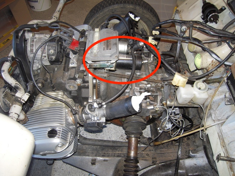

ik heb alvast één vraag waar ik nog geen oplossing voor weet: waar komt de startmotor? Die zit bij BMW links naast de bak, maar daar zie ik naast de eendenbak nog geen plek.

tof dat je weer of nog een project gaat doen! En tijdens het speuren en filmpjes kijken van een 850R blok in een 2cv, kwam ik dit plaatje tegen. Waarop je volgens mij de startmotor ziet zitten.

Bij de meeste BMW conversies word een 2cv vliegwiel gebruikt met een speciale spacer. Dan kan er een 2cv startmotor op de normale plek. Hier een foto met de opstelling van het vliegwiel en de adapterplaat zodat er een 2cv versnellingsbak aan het blok kan.

aaaah. Verhelderend.
Dáár is dat tussenstuk voor. Dan las ik het karretje ook maar zó dat de bak er gelijk aan kan.
