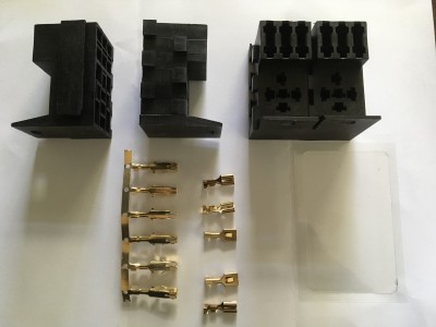

Relaishouder met ruimte voor zekeringen

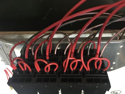

Vier relaishouders met drie zekeringhouders per relais. Vanaf onderen gezien.

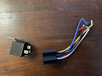

Dit is ook op de markt verkrijgbaar. Kunnen ook aan elkaar gekoppeld worden.

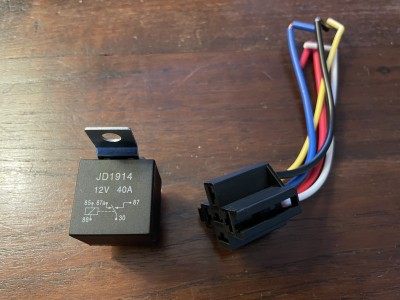

Op dit relais staat ook mooi het schema. In dit geval een wisselrelais. Dus met zoals ze dat noemen een NO (normaly on) contact 87a. Dat betekend geen spanning op relais dan is langs pin 87a het contact gemaakt en loopt daar de stroom doorheen.
