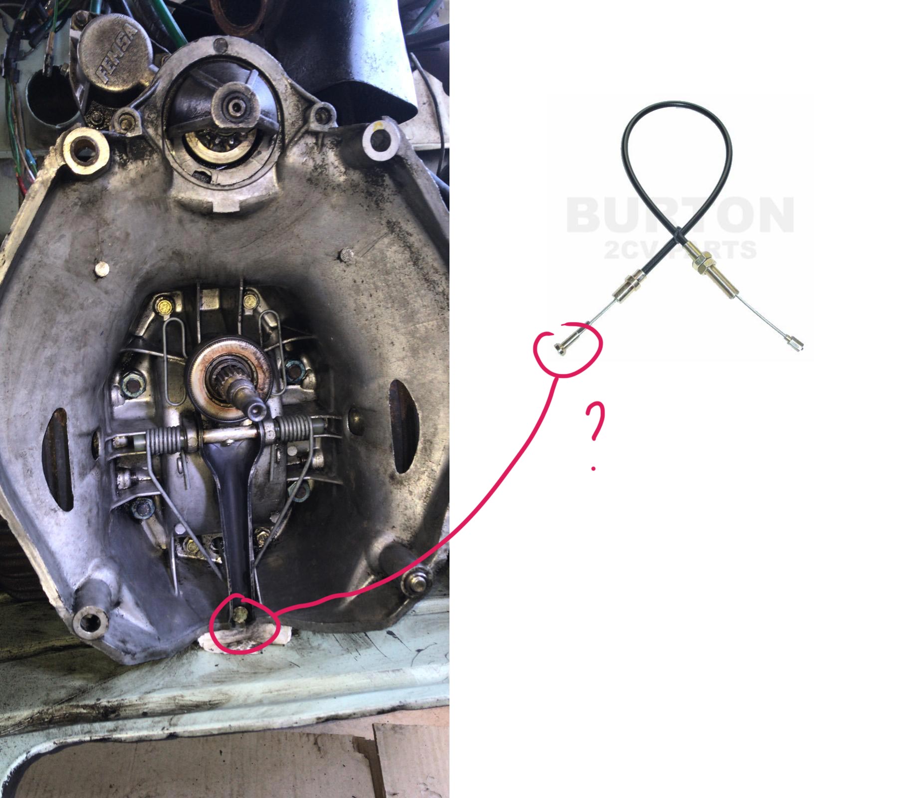

Is dit uiteinde van de koppelingskabel die die klem zeg maar indrukt zodat de motor vrij komt om te schakelen?
Kan ik dan voelen/zien of hij er nog goed in zit daar? Want volgens mij moet dan mijn hele motor er weer uit! ( h e l p )

Als je die 2 moeren vast pakt kun je die dan met de bus uit het schutbord trekken? Zo ja hoe veel? Als het meer dan 1 cm is kun je proberen de moeren zover erop te schroeven dat ie nog maar 1 cm speling heeft. Ook kan de kabel onder uit de vork zijn geschoten. Wat ook voorkomt is dat de arm van van de vork kan verbuigen. Dit moet je met een lampje van onder de auto kunnen zien. Succes

Kun je de schakelvork, bij het druklager wel in beweging krijgen? eventueel met een dikker schroeven draaier?

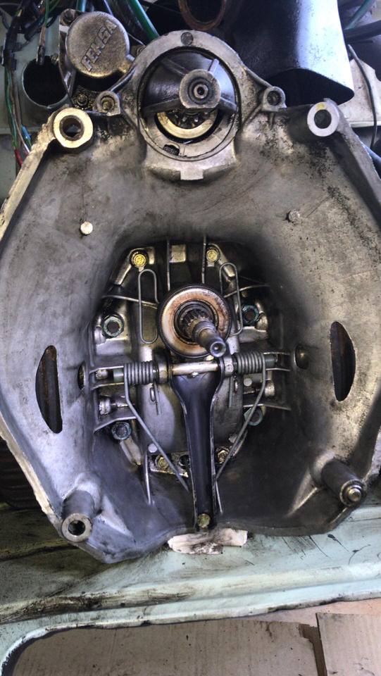

Kabel is niet gebroken, ik heb gefilmd dat de koppelingsvork ook gewoon beweegt. filmpie hier: https://youtu.be/WpY6HwhJSKQ

Het lijkt een beetje op een kapot druklager. Of een los geschoten druklager. Vooral omdat het voorheen gewoon werkte.
