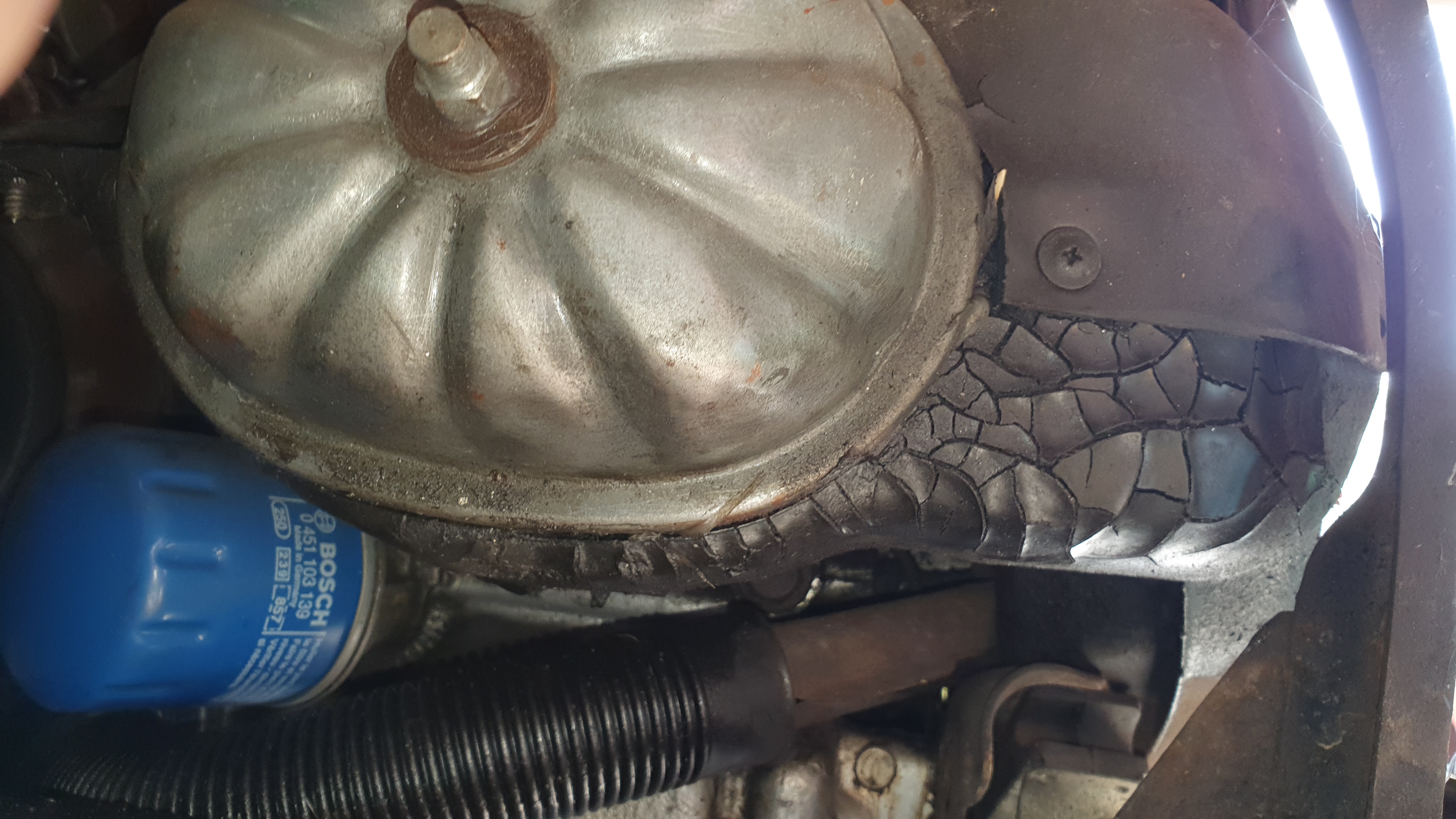

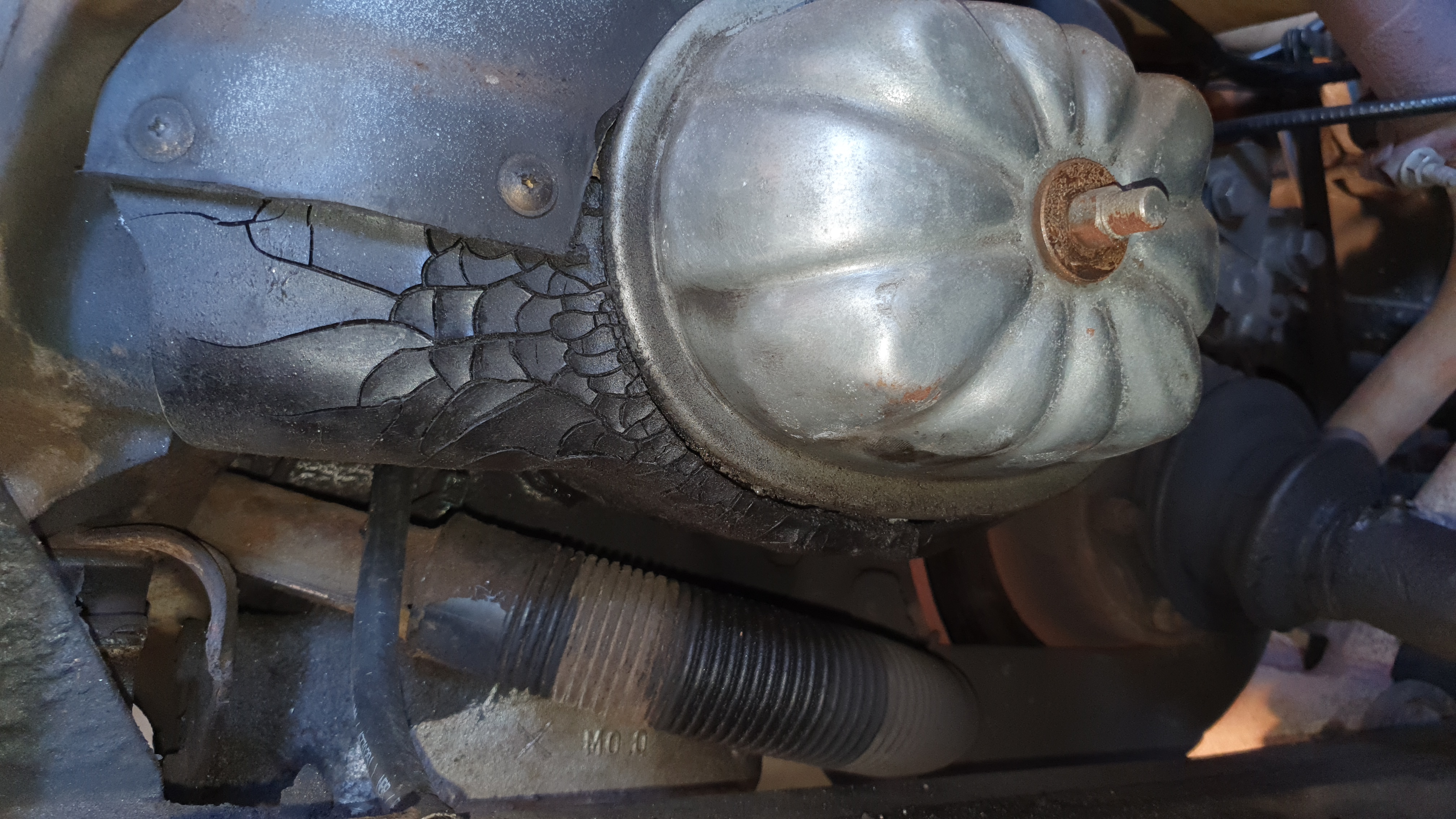

Er zit een soort rubberen cover rond mijn kleppen deksel die helemaal uitgedroogd is en dus aan vervanging toe is. Echter heb ik geen idee hoe dit ding heet, en heb ik het ook niet op internet kunnen vinden. Weet iemand hoe dit heet en misc ook waar ik een nieuwe kan bestellen?

Dat is de motor beplating de rubber versie is niet meer te krijgen. De stalen versie wel die past ook.
Maar ik zou die rubberen versie lekker laten zitten. Die dempen wat geluid de stalen niet.

Precies hetzelfde vroeg ik paar dagen geleden ook. Je kan de metalen versie pakken en met anti-dreunplaat bekleden

Ah ik had jou post niet gezien. Als ze alleen nieuw van metaal te halen zijn laat ik ze voor nu nog even zitten.
Bedankt voor jullie snelle reacties!

Als het niet perse nodig is zou ik het spruitstuk als het niet lekt ook liever niet los halen. Je loopt altijd het risico een bouthat dol te draaien of een tapeind af te breken.
En om die beplating te vervangen moet het spruitsuk er wel af.
