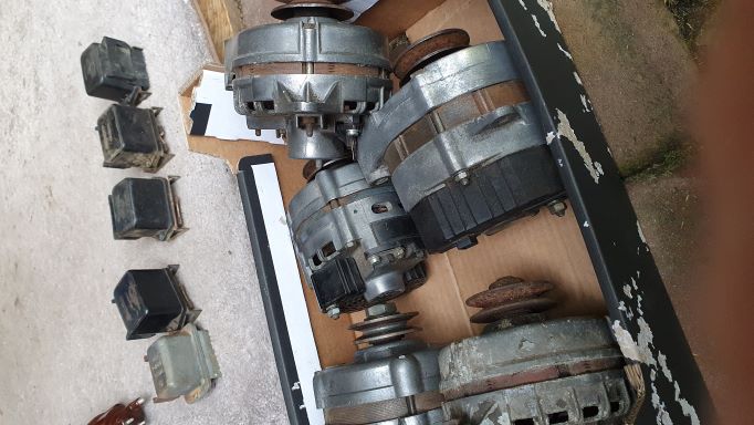

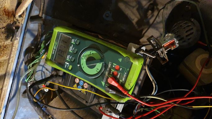

Goedenavond, heb een probleem bij het laden van de accu van mijn 2cv6.
spanning loopt op naar soms 18 volt.
vandaag alles geprobeerd, meerdere spannings regelaars en dynamo's, extra aarde, maar probleem blijft.
heb uiteindelijk een spannings regelaar open gemaakt en getande wiel verdraaid en zo de spanning naar 13,8 afgesteld?
lijkt nu goed? maar wel heel raar toch.
iemand enig idee wat de oorzaak kan zijn van te hoge spanning??

heb echt wel 6 regelaars getest, zullen toch niet allemaal kapot zijn?
spanning bij allemaal tussen de 15 en 18 volt???
maar met aanpassing in de regelaar, stelwiel helemaal naar rechts gedraaid, lijkt probleem verholpen??
ben nog wel op zoek naar de oorzaak
