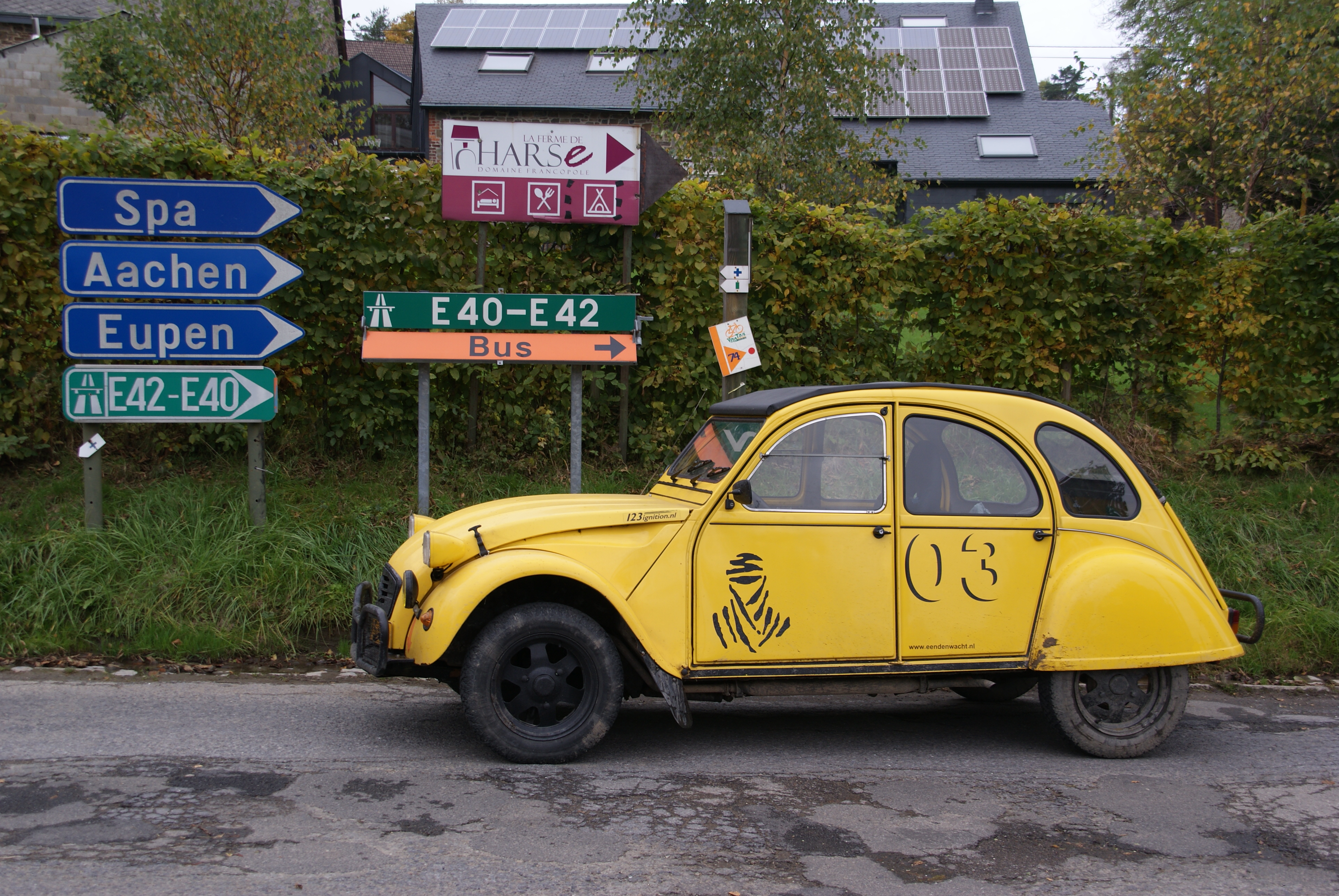

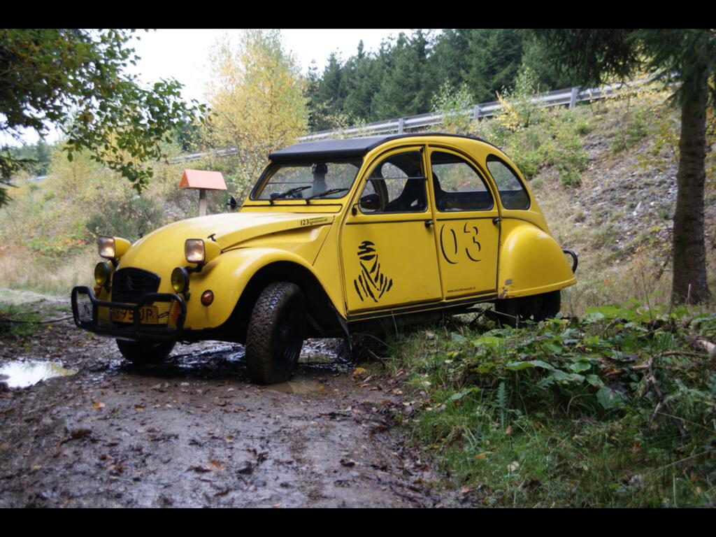

Ik heb jaar of 10 probleemloos gereden met 155 onder de 2CV, zie foto’s.
Momenteel zit ik in de Franse Ardennen en ik verlaat nog al eens de verharde wegen, de huidige Toyo banden hebben hun grens dan retegauw bereikt.
