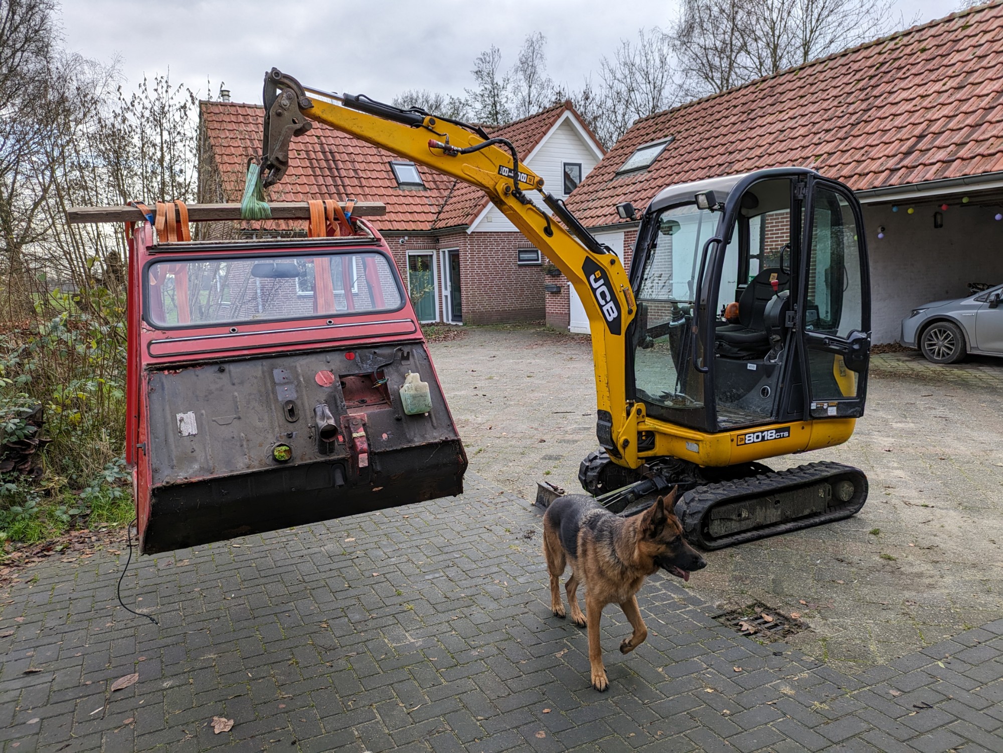

Heeft iemand wel eens de koets van het chassis getakeld? Ik heb een takel aan het plafond van de schuur hangen en ik zat er zelf aan te denken om een band door de achterportier-openingen te doen en hem daar aan op te takelen, maar ik weet niet zeker of de koets daar sterk genoeg voor is, heeft iemand daar ervaring mee?

Ja hoor, geen probleem.
Ik heb er eerst een dikke balk doorheen gestoken.

Ja hoor, ik doe alles met een takel..
Koets, chassis, assen, motoren, versnellingsbakken, alles met 2 vingers in de neus. Kan het niet meer missen.. Ik weeg zelfs motorblokken enzo met een weegschaal aan de haak.

Re: koets van chassis takelen
https://youtu.be/IZdq2yAls_Q
Zo heb ik het gedaan, nog veel meer houtje touwtje dan een echte takel, maar werkt gewoon

Ik heb ook wel eens van die grote ratel-spanbanden gebruikt.
Voordeel is dat je minder hoogte nodig hebt dan met een takel.

Ik trek de koets gewoon over de achterwielen heen. De voordeuren laat ik er wel in zitten, de achterdeuren haal ik er even uit. Voor het gemak zet ik achter het chassis 4 lege bierkratten klaar om de koets zo op te zetten. Monteren gaat in de omgekeerde volgorde

wat weegt een standaard blok dan? Ik schuif een balkje onder de versnellingsbak en trek het blok er dan zo af

Bedankt voor alle inspiratie! Op deze manier kon in de onderkant direct schoonspuiten

Dure takel heb jij . .

Goed gereedschap is halve werk. Top!
