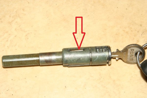

Al enige tijd heb ik ruzie met de deurslotjes van de eend. Eerst alleen de bijrijdersdeur waarvan het slot je niet meer van slot wilde ( de deurklink draait gewoon dol) maar sinds een paar weken ook de bestuurderskant.
Dus op de A markt een setje nieuwe slotjes gehaald en online een slotpen met nieuw borgveertje. De bijrijderskant vertoont nog steeds kuren en de bestuurderskant krijg ik nu niet meer op slot.
Mijn vraag is nu wat doe ik fout? en wie weet hoe ik het weer normaal werkend kan krijgen?

Als je de slot cylinder eruit hebt zie je een messing slot blokje. Met een kleine schroevendraaier kun je het indrukken en alles eruithalen. Dit kun je dan naar buiten trekken, richting slot. Pas op het messing slot deel bestaat uit 3 delen. Het rechthoekige deel en aan de andere kant een busje met een klein veertje er tussen. Alle onderdelen goed wassen in benzine of zo. Dan het spul in vet zetten en weer monteren. Al dit binnenwerk gaat op gegeven moment klemmen met oude olie en vuil.

Ik bedoelde dat de slotpen in de richting van het slot eruit kan als je het messing slot naar binnen drukt. Dan kan dit slot zijdelings uit de pen worden genomen.
