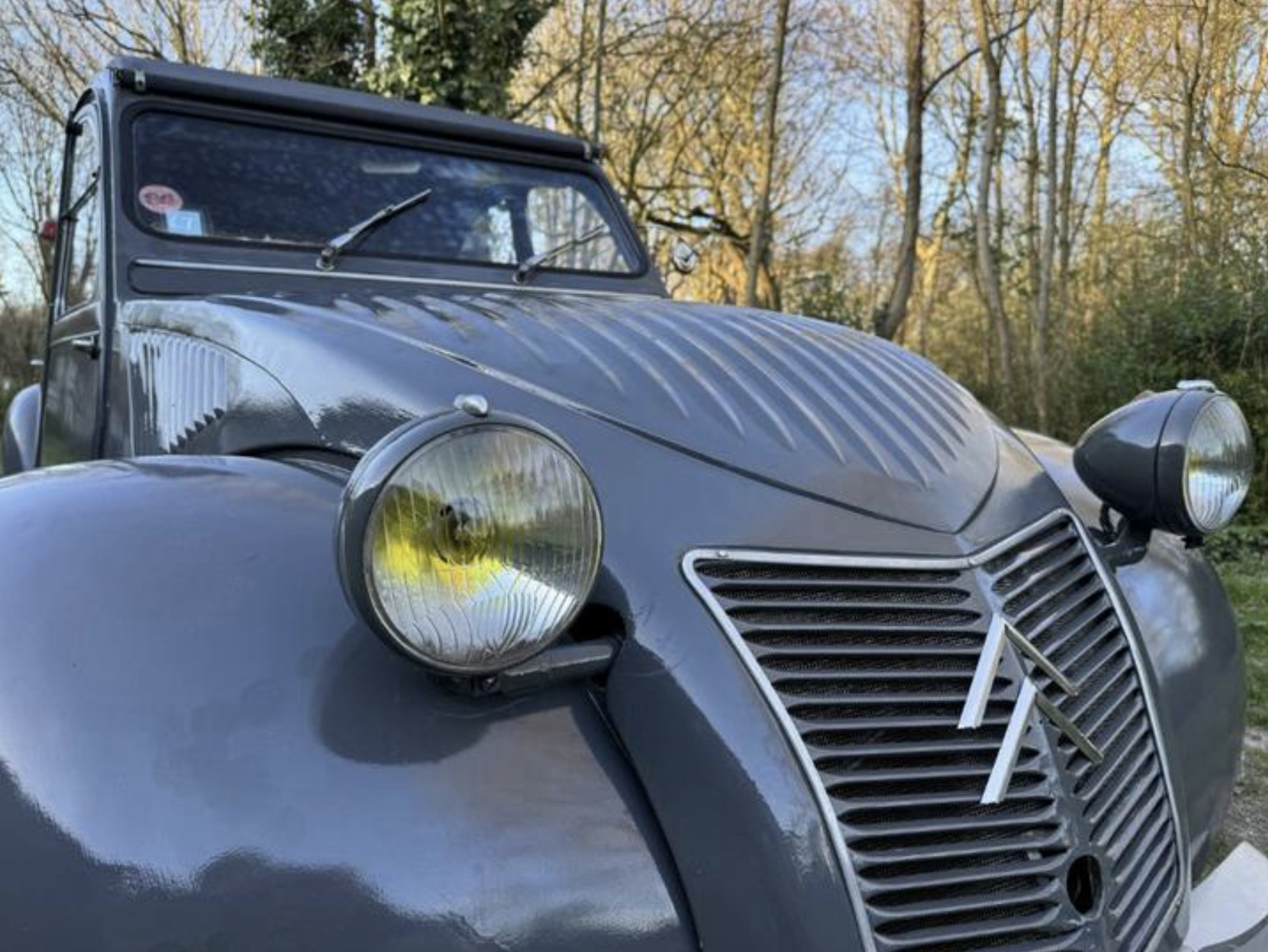

Ik heb eindelijk een Eendje. Waarschijnlijk aangestoken door mijn ouders die ‘begonnen’ zijn met Eendjes en later zelfs Dyane hebben gereden (jawel). De Dyane van mijn ouders was ook de auto waar ik als eerste in rond reed. Het is een ‘ribbelkap’ uit 195 maar met een 18pk blok met 32PIX carburateur, combineerd met zuigers en cilinders van een 2CV6.

mooi exemplaar welke regio?

Mooi eendje. En een bijzondere motor. Benieuwd hoe dat rijdt.

mooi eendje, bijzonder blok.

Welkom, ieder Eendje is bijzonder, maar de jouwe ziet er mooi uit!

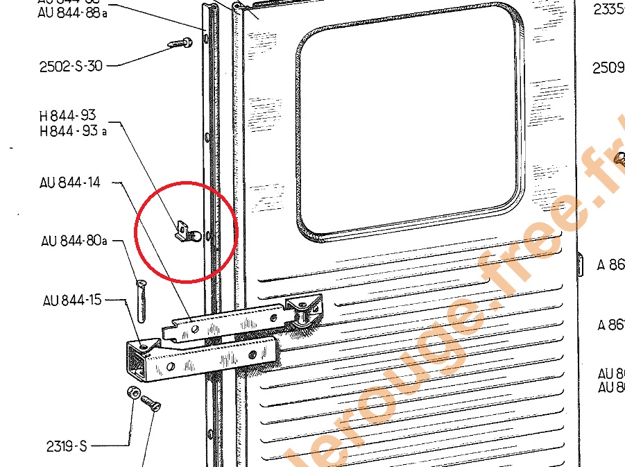

Er zit soms een metaal plaatje ingezaagd in beide scharnieren waar de deuren op steunen. Je kun ook het plaatje gebruiken waar ook de achterdeuren van een besteleend mee gefixeerd worden.

Van de achterdeuren? Ik heb wel eens kigeltjes van een kogellager in de gleuf van het carosseriedeel van het scharnier laten zakken. Daar staat de deur dan op.

De optie van de achterdeur is dat ergens te bestellen?

Dit is een exemplaar dat wat verbogen is maar je ziet duidelijk de plaatjes waar de deuren op steunen.
