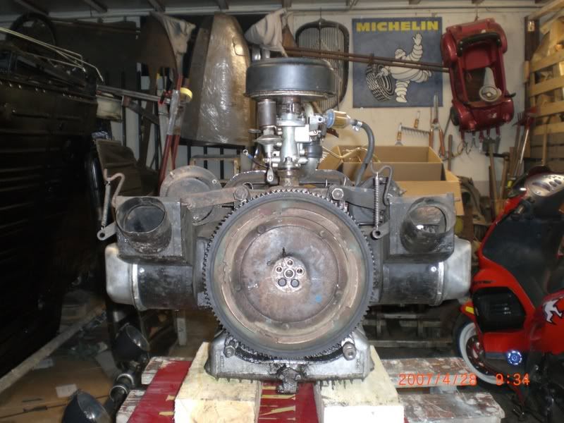

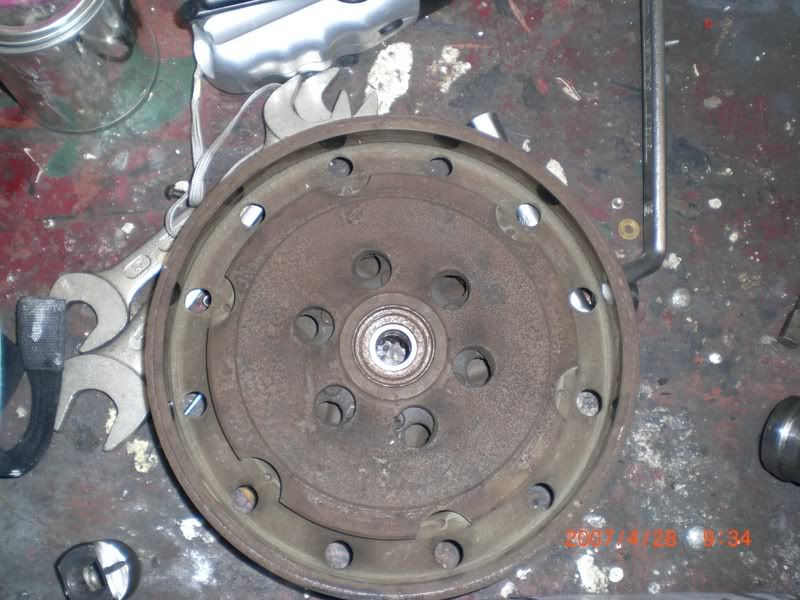

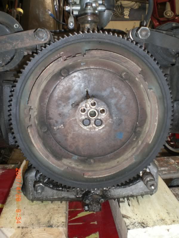

Gistere de motor uit de eend gehaald, omdat de koppeling kapot is gegaan. Na alles uit elkaar te hebben gehaald zijn we er achter gekomen dat het toplagertje versleten is en dat de koppeling helemaal vervangen mag worden. De koppelingsplaten + de blokjes van de centrifugaal zelf zijn flink in gesleten. Nu ben ik dus opzoek naar zo'n koppeling. Misschien dat hier mensen zijn die misschien weten waar ik zo'n koppeling kan kopen. Als ik geen andere koppeling kan vinden laat ik deze reviseren.

Bericht door backfire » zo 29 apr, 2007 10:40
Zijn die niet via de regulier 2cv leveranciers te verkrijgen dan?
ps mooie reportage, overigens revisie is toch ok niet zo moeilijk, neem aan dat het frictie materiaal gewoon geklonken is.

Bericht door catscit » zo 29 apr, 2007 10:48
bij mascotte in eindhoven zetten ze er zo nieuw frictie materiaal op voor je.
Er zijn 2 mascottes in ehv, je moet die hebben in de buurt van de kanaaldijk zuid, zie gouden gids.
frictie materiaal is gelijmd.
