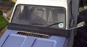

toen ik vandaag mijn vooruit uit mijn acadrama hebt gehaald zat er veeeeel roest (zie foto)
het motorkapscharnier is perfect en vervang ik liever niet

ik denk dat ik hem zelf maar ga maken echter heb ik wel 1 probleem.
omdat het deel boven de ruitenwissergaten vervangen moet worden is dat een probleem, omdat dat een erg dunne plaat is en zou ik daar over de heele lengte gaan lassen krijgje krimp met als het gevolg veeeeelee deuken en hobbelss, echter heb ik wel een ideeetje :D om achter die te lassen naad eerst nog stuk strip erachter te lassen met punt lassen zodat de plaat lekker stijf word dus minder kans op krimp! ik denk dat ik dat maar ga proberen en meschien hebben jullie er dan ook nog aan!!!

die reparatie delen zijn idd bij de dvn te krijgen (zij hebben het weer via de spog) prijzen zijn best aan de forse kant, maar goed het is tenmnste te krijgen. alsje scharnier goed is en het niet al-te-mooi hoeft, zou ik een reparatie deel laten maken. de ronde hoekjes heb je dan niet (hoewel je dat met wat laswerk ook wel voorelkaar krijgt) maar die kun je dan desnoods polyesteren (is niet netjes ik weet het) ik heb ook ooit zelf zo'n reparatie stuk laten maken. dat heb ik nog liggen en zou je van me over kunnen nemen, maar ik denk dat amsterdam wat te ver uit de richting is.

Siemen, ik zou 't hele onderste deel vervangen zoals je het kan kopen. Haal de rommel eruit, dan hoef je grof genomen enkel de puntlasjes door te boren en het verse vervangdeel opnieuw vast te lassen. Ik zou 't niet moeilijker maken dan het al is, succes in ieder geval! :wink:
Edit: het doet toch wat met de algemene looks als dat profieltje niet onder de ruitenwissers zit vind ik. De ontwerpers hebben indertijd een goede beslissing genomen om dat deel niet gewoon vlak te laten. :wink:
