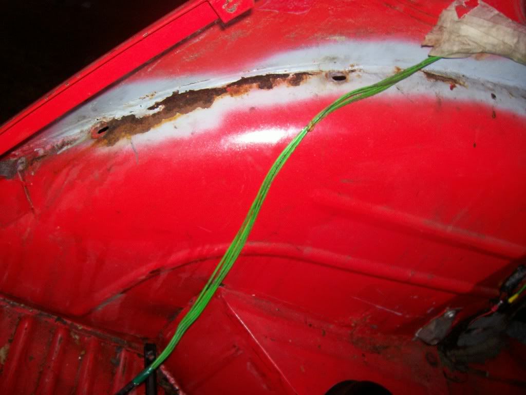

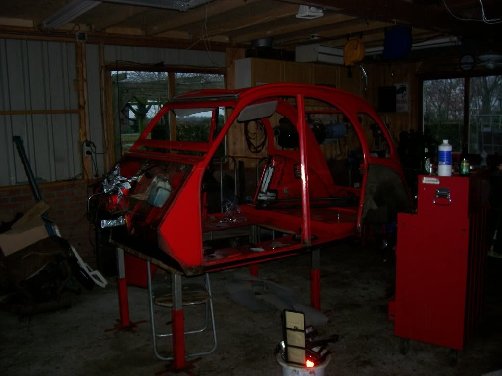

gisteravond bracht tweceve zijn roode bolide. het is een erg speciaale eend!namelijk hij is niet alleen rood van de buiten kant maar ook van onderen!
hebben de meesten toch liever dik in het tektyl zitten! dus werk aan de eend!
laatste gedemoteerd
en dan de ellende!

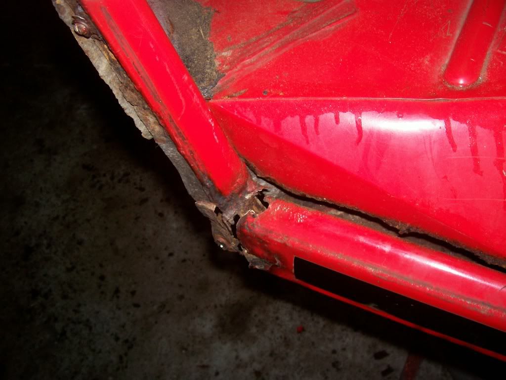

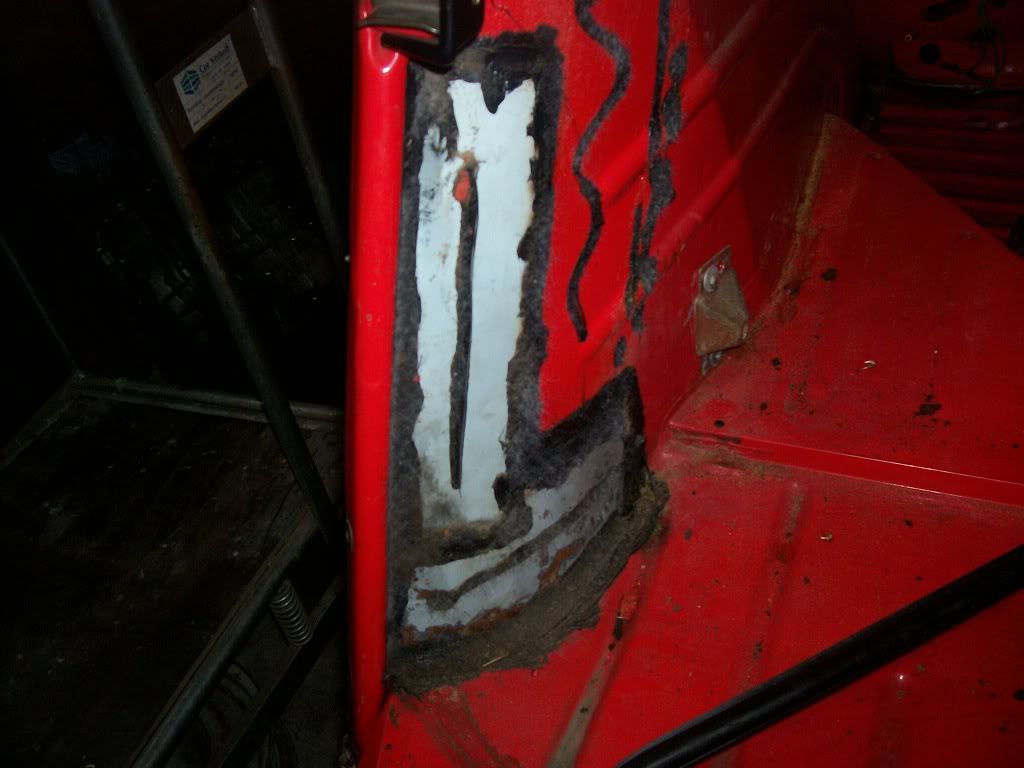

we zaten al goed te kijken waarom dat achter deurtje moeilijk open wilde openen 2 oorzaken: deurtje was verzet door die rubberen strip tussen het scharnier en dit namelijk :shock:
dorpel zit compleet los hier!

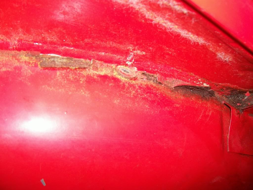

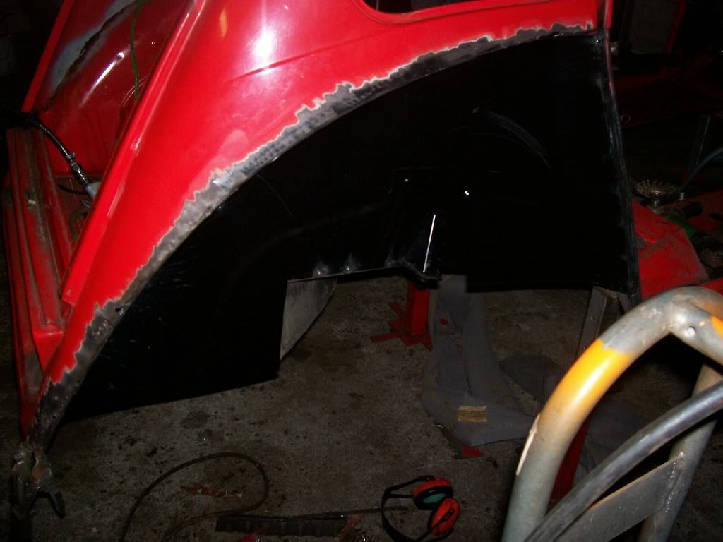

zo net de binnen scherm verwijderd en ik ben gestopt.
ALLE maar dan alle flensranden zijn weggerot en overall zitten dikke bulten lassen. ik ga nu naar het werk om plaat op maat te knippen voor de flens randen

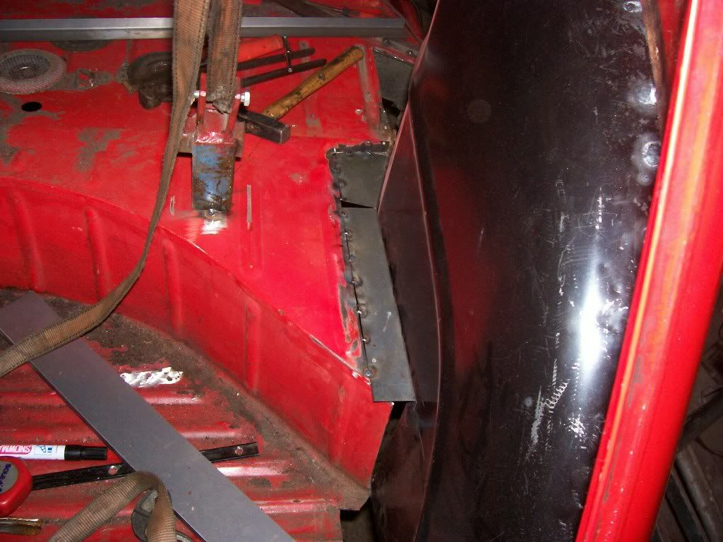

kom net weer thuis van de zaak. daar '' nieuwe'' flens randen gemaakt van 1mm staalplaat en om gezet (lijkt op een hoek staal) ik hoop vanmiddag 1 kant van de binnen scherm er in tezetten hopelijk is de pasvorm goed.

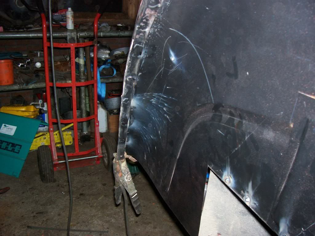

veel werk gehad aan de flensrand aan de achterdeur ( waar je je achterspatscherm vast schroeft) dit helemaal open geslepen en nieuw stuk er in gelast.
van achteren gezien
toen de andere rand er in gezet
en toen de binnen schermen pasvorm? dramaaaaa!
lang liggen beugen kloppen raare woorden roepen nog keer bij buigen, weer kloppen, en toen zat ie er in :P

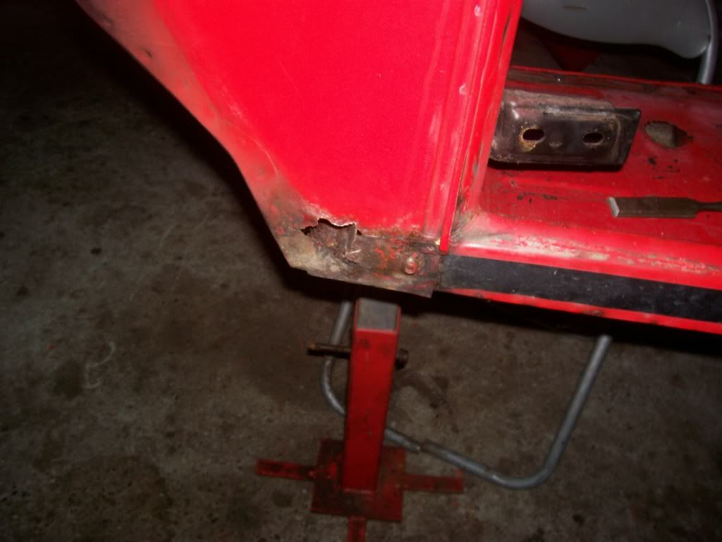

en de onderste flensrand herstellen.
