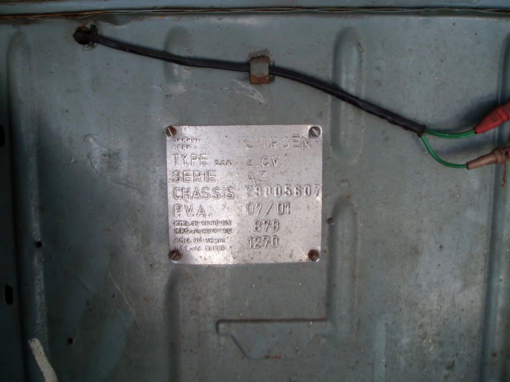

Ik krijg van Ami liefhebbers inderdaad bevestiging dat het een motor is die ook in een ami 6 gemonteerd werd.
Nu nog de vraag hoe het zit met dit typeplaatje. Het nummer 29005607 kan ik totaal niet plaatsen.
Volgens de RDW is de datum eerste afgifte 14-03-69.

Oeioei, er worden hier weer straffe dingen verteld...
- Een Azam6 kan nooit uit '69 zijn
- Een M4-blok is gebruikt geweest in de Ami6, Azam6, AK350 en Dyane6 tot september '68.
- Een blok heeft nooit een bepaald voltage. Daarbij komt dat de AK350 pas in '66 een 12-Voltinstallatie kreeg.
- Een M4-blok was nooit een optie.
Deze auto is een AZ (in '69 was er maar één model 2cv leverbaar) van Belgische productie waar ooit een M4 ingelegd is. Werd vroeger wel vaker gedaan maar het is dus beslist niet origineel. Er hoort een 18pk 425cc in.
M4's zijn helemaal niet te vergelijken met de M28-blokken. De M4 is nog een blok van de oude generatie met platte cilinderkoppen. Ze zijn veel soepeler maar lijden snel aan olieverbruik en bijhorende blauwe wolk achter de auto. Zou iets met te zachte klepzittingen te maken hebben, het fijne weet ik er ook niet van. Kan in ieder geval allemaal makkelijk verholpen worden om het tot een zéér fijn blok te maken.

Dyane 6 1972, 2cv AZL3 1963
Het gaat hier om een standaard 2cv AZ (18 pktje) uit 1969 gemaakt-zoals alle in NL geleverde 2cv's in de jaren 60 - in Belgie.
Iemand heeft er een motor uit een Ami 6, Dyane D6 of AK350 in heeft geknutseld. Dit maakt de auto niet gelijk een Azam 6 want die heeft behalve grotere veerpotten ook een ander in en exterieur! Daarnaast is de boel ook nog omgebouwd naar 12 volt. Deze motor was zeker geen "optie" in 1969!
Kortom weinig origineel maar wellicht wel praktisch.
Dit type motor (bestaat in 22, 25, en 25,5pk uitvoering) is een fijne, zuinige en zeer stille motor. Maar de spruitstukken zijn een zwak punt en duur en moeilijk te vinden. (en laten we het maar helemaal niet over de uitlaat hebben)
Chassis is trouwens ook al aan gewerkt dus ik zou de auto nog maar eens goed bestuderen...
