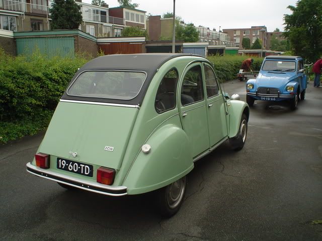

Dag leute, ik ben afgelopen zondag begonnen aan het demonteren van mijn eend! Ik heb in een middag bijna het hele interieur leeggehaald, mijn pa heeft alles aan bekabeling losgehaald en mijn moeder is begonnen aan de bekleding van de stoelen. (hoezo familie-projectje..)
Kan alleen maar zeggen dat mn auto zich nu ongelooflijk naakt moet voelen..
Heb al een afspraak (17 mei) bij Blaauw 2cv cars gemaakt voor het laswerk, en ga zorgen dat ik voor die tijd alle plekken waar aan gelast moet worden kaal en schoon heb. Dat scheelt hen weer werk, en mij wat kosten :idea:
Ik hou jullie op de hoogte!

Bericht door Tim Rozendaal » zo 4 mei, 2008 20:58
Vanmiddag weer even wat gerommeld, de kabelboom is er helemaal uit en de spatborden eraf.
Op de ruitenwissermotor, handrem, choke, pedalen en contactslot na is alles uit het interieur (zelfs het hele vervelende kluisje dat achterin vastgebout zat en ik geen sleutels van had ;) )
Hier zat het kluisje, die hield het gat goed verborgen:
De spatborden zijn eraf en de bende valt mee:
Wel was er flink met polyester in mijn dorpel gerotzooid, en ik denk niet dat dit de enige plek is.. Ging er dwars doorheen met de schroevendraaier:
Hier had ooit een collega van me tegen uitgeparkeerd, de hele lichtbalk (hoe het ook heet) is een beetje naar binnen gedrukt waardoor het randje wat naar boven heeft uitgezet:
Ik heb trouwens ook de eigenaar van die lichtgroene eend kunnen mailen (Michiel van G. bedankt!), en hoop van hem de mengverhoudingen te kunnen krijgen.
Wel tof dat het allemaal redelijk snel gaat, in 2 middagen is het hele ding niet meer te herkennen! (voor een leek dan.. ;) )
