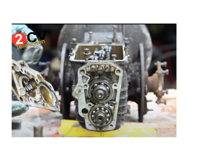

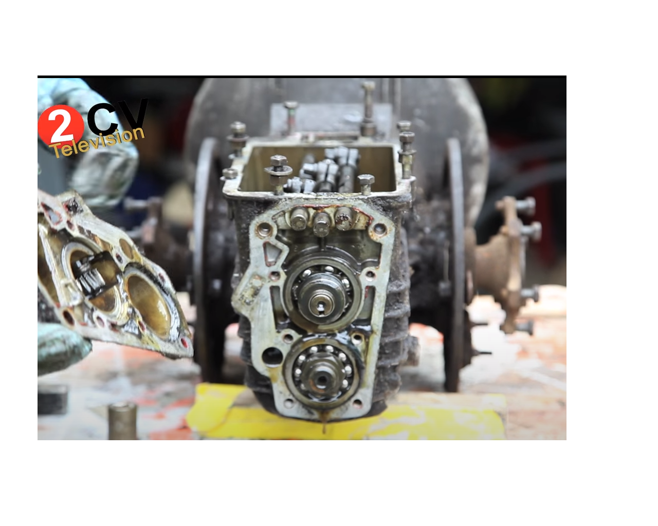

Naar de uitleg te horen was er al probleem geweest met achteruit rijden en niet meer schakelen. Terug normaal na wat friemelen.
Maar nu blijft de 2° gang ingeschakeld staan.
Ik had daarstraks wat opgezocht in dit forum en 't zou een moer achteraan die los komt. In een gehuurde parking doe je niet wat je wilen mag ook niet.
Het deksel heb ik bovenaan af gedaan. De middenste vork lijkt vast te zitten .
Waar de knuppel in past is niet uitgelijnd. De rechts as van de schakelvork leek niet juist te staan.
En de middelste wou niet verschuiven naar het midden, waar dat kogeltje met veer drukt.
Je probeert wat, de linkse schakelvork los gemaakt omdat die mss verschoven zou zijn.
De eend staat daar nog en niet verder geraakt. Wellicht heb ik nu die schakelvork ontregelt(je probeert wat) en zit het toch in 1 van die 2 moeren achteraan(welke?).Afbeelding

Eigenaar had ook een link van een ander forum gestuurd.met foto's in de versnellingsbak zelf met die moer los en vast gezet en geponserd Een grote moer van de 2° & 3° gang zou los zitten.
Wellicht achteraf eens bezien, omdat:
Hij was gisteren naar de geitenboer geweest en motor met VB gekocht. 'Te bruusk achteruit gereden en blijven rijden met het euvel'. Dat gaat dan over moer achteraan los en dan die van de 3°/2° gang en blijven rijden.

De geit staat terug buiten, nu zonder motor en boite de vitesse. De koppeling is bijna versleten, je hoort het druklager bij ronddraaien dus die is dichtbij alsook disc. Rond gebeld maar het baatte niet meer.
We hebben de vb opengemaakt om toch maar die moer extra te ponseren. En natuurlijk sprong het kogeltje erin toen we schakelden. Vreemd vind ik die zeer propere olie bij uitgieten om het kogeltje te vinden.
Alles staat gereed behalve het gemis koppeling om andersom te werken, maar weet ik nog alles dan hoe het moet?
Ps: dat bronzen busje in vliegwiel kan erin los draaien, zit niet vast dus, een nylon ringetje zag ik liggen op de grond , is dat ernstig of te verwaarlozen?
