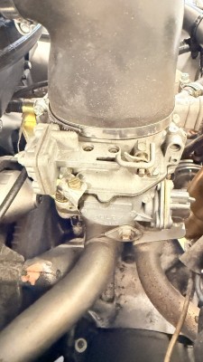

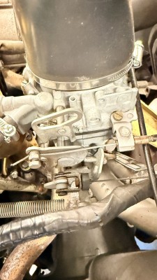

Plaats eens wat foto's van je carburateur..

Berichten: 5214
Re: Hikkend rijden in de tweede versnelling eigenschap van een 2 cv ?
Bericht door AZL57 » do 8 mei, 2025 22:40
Die ziet er nog heel netjes uit. Kan een kwestie van afstelling zijn.
