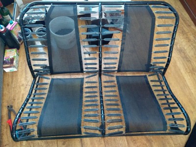

Okay, ik dus heel netjes 4 nieuwe matjes genaaid, best goed gelukt al zeg ik het zelf:
Vervolgens ben ik de matjes er in gaan hangen. Het viel mij al gelijk op dat de stangetjes voor de rug een cm langer zijn, maar dat is op zich nog niet zo erg. Wat erger was: de rugleuning past voor geen meter! (en logisch ook, bij citroen zit er niet voor niets een afgeschuinde kant aan de matjes)
Een ander forum lid (Ducksen) had hier ook al problemen mee en die heeft de 'juiste' met die van Burton vergeleken (daar koop je ook 4x dezelfde, gek genoeg. Geen idee hoe je deze 'juist' moet monteren), zie het verschil:
Bij hem ging het om voorstoelen in plaats van een bank, vandaar dat deze ook iets smaller zijn.
Nu word het dus gewoon nieuwe rugleuningmatjes maken naar eigen inzicht, dit gaat wel lukken met een beetje passen en meten.
Mijn vraag is echter: Zijn de matjes voor de voorbank hetzelfde als voor de achterbank? Dus kan ik de overgebleven matjes gebruiken voor de zitting achter en kan ik nu 4x dezelfde matjes maken voor voor en achter? Wel gespiegeld voor links en rechts uiteraard? Alvast bedankt!

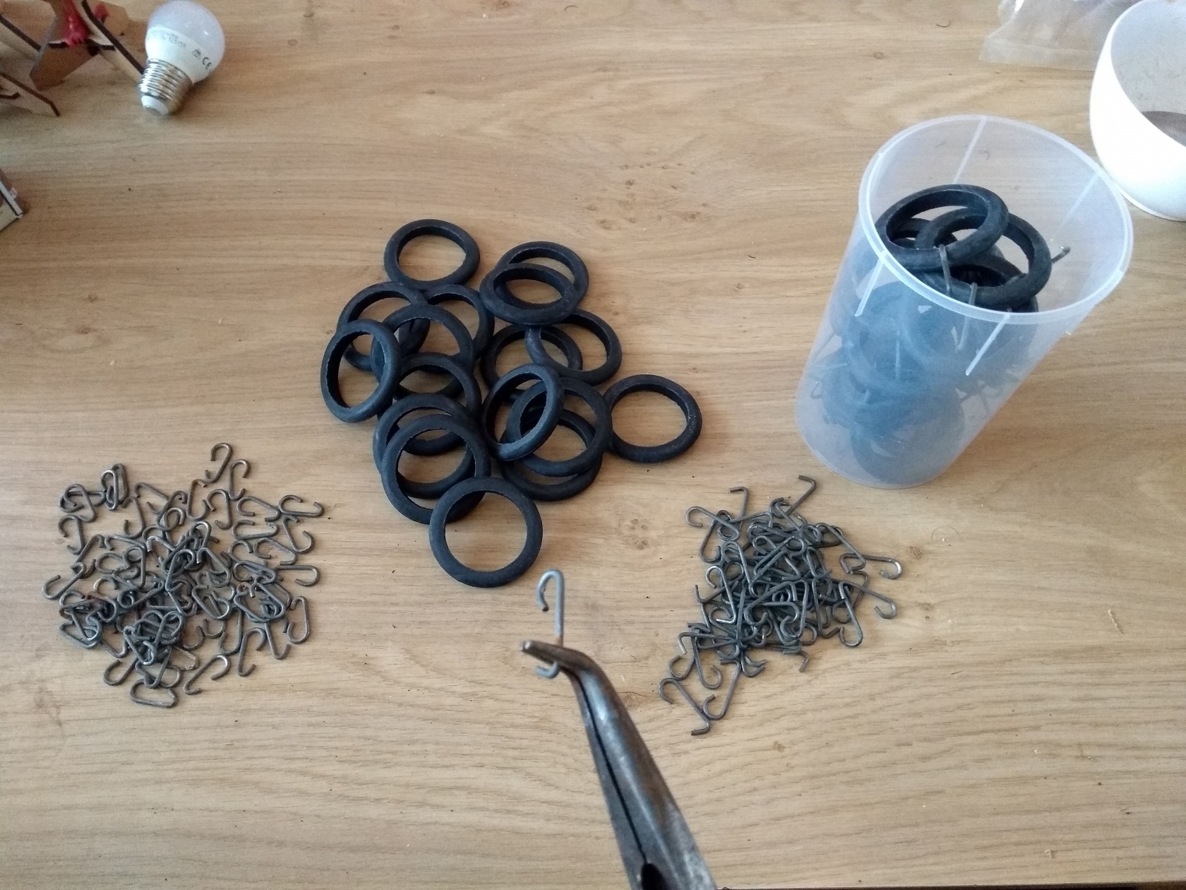

Ook in dit topic is het weer even geleden, maar ik ben er eindelijk weer mee verder gegaan. Na gerotzooi met gebruikte (goede) stoelrubbers en wat geëxperimenteer met een rubber snoer toch voor de relatief dure rubbers gegaan.
Wat betreft de matjes zelf sneed ik ze eerst met een mesje aan de hand van een mal, ik heb nu een mal/plaat gemaakt waar ik het gaas op kan plakken en af kan knippen zodat hij meteen uitgelijnd is voor de lasersnijder:
De plaatstalen mal met dubbelzijdig tape
Het gaas kan door het tape strak en haaks getrokken worden en langs de mal afgeknipt
De plaat indexeert in de hoek van de lasersnijder zodat hij altijd uitgelijnd is
En na het laseren een strak afgesneden uitslag van een rugmatje
Paar stiknaden verder
En in de bank!
Ik ga nu proberen een afspraak te maken met de 3D gaas-leverancier om te kijken of we de bekleding ergens komende weken kunnen realiseren.

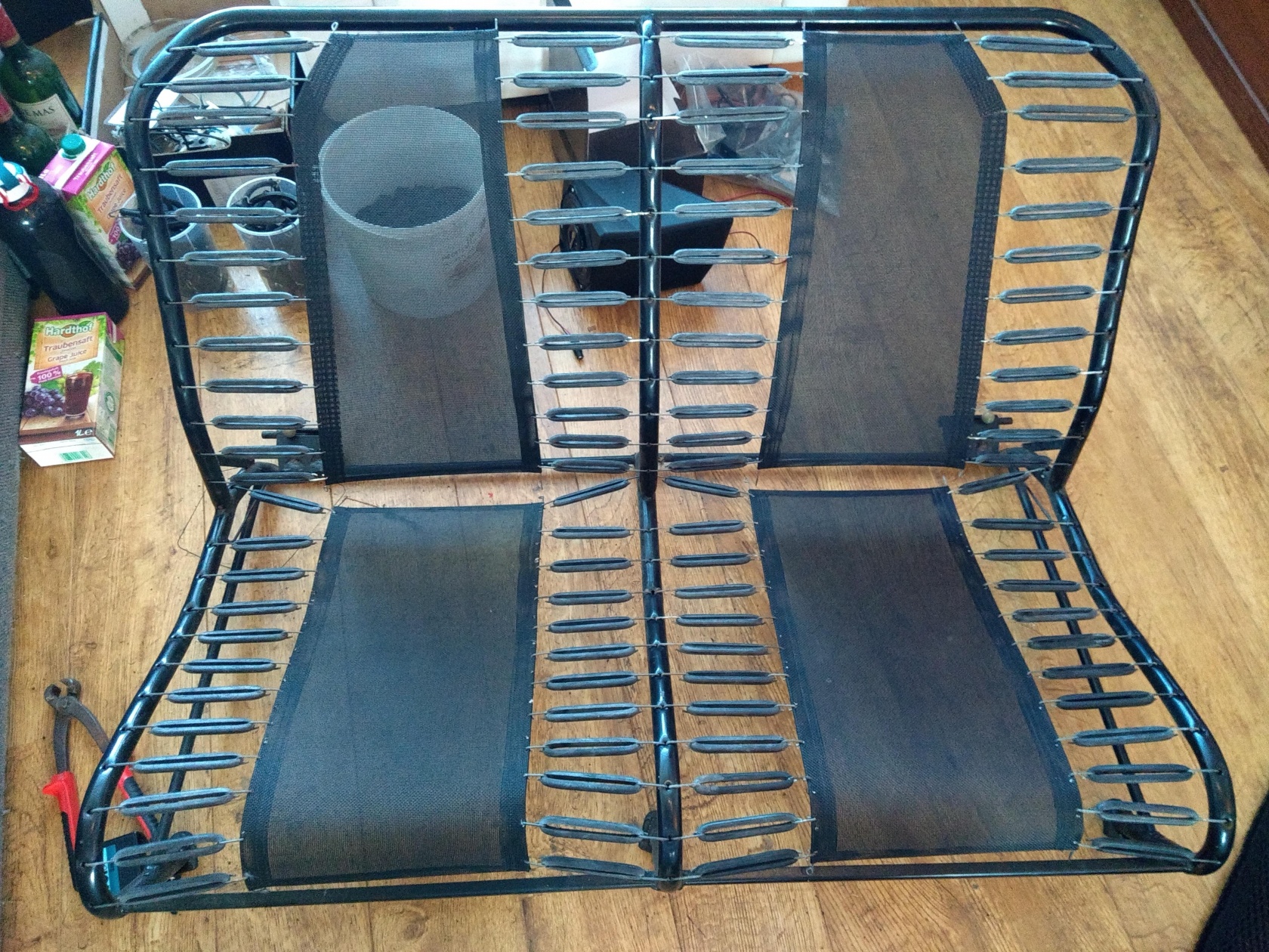

En het spacer gaas is binnen! Dit weekend ga ik hopelijk beide banken bekleden :D
Rossero
Berichten: 1947
Re: Ademende bekleding

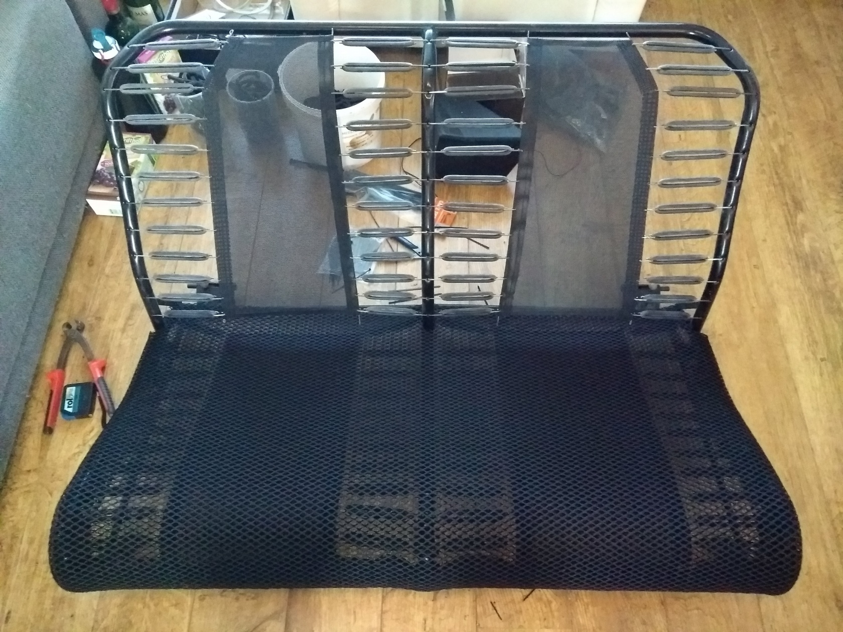

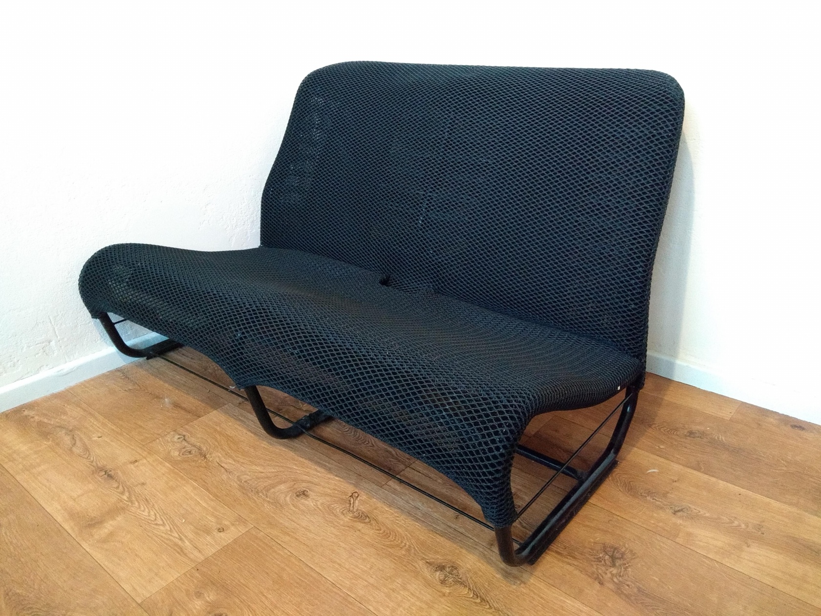

Bericht door Rossero » za 23 nov, 2019 15:25
Het eerste lapje stof zit er op:
Aan de onderkant vastgemaakt met (veel) tie-wraps:
En het rug gedeelte is in de maak, inclusief naar binnen gevouwen naad (ook met tie wraps)
Rossero
Berichten: 1947

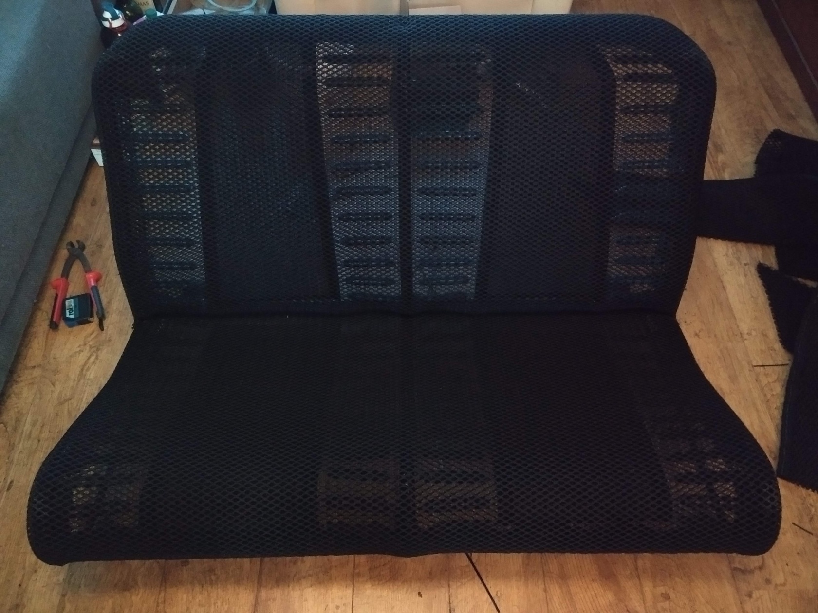

Bericht door Rossero » za 23 nov, 2019 18:41
De bank zit in elkaar!
(de deukjes in het midden van het zitgedeelte van de bank heb ik ondertussen verholpen door de tie-wraps anders vast te maken)
Comfort lijkt goed te zijn, morgen de andere bank en dan in de eend :D

Bericht door Rossero » zo 1 dec, 2019 17:31
En de achterbank vandaag ook eindelijk gedaan!
De produtielijn voor nieuwe stoelrubbers weer opgestrart:

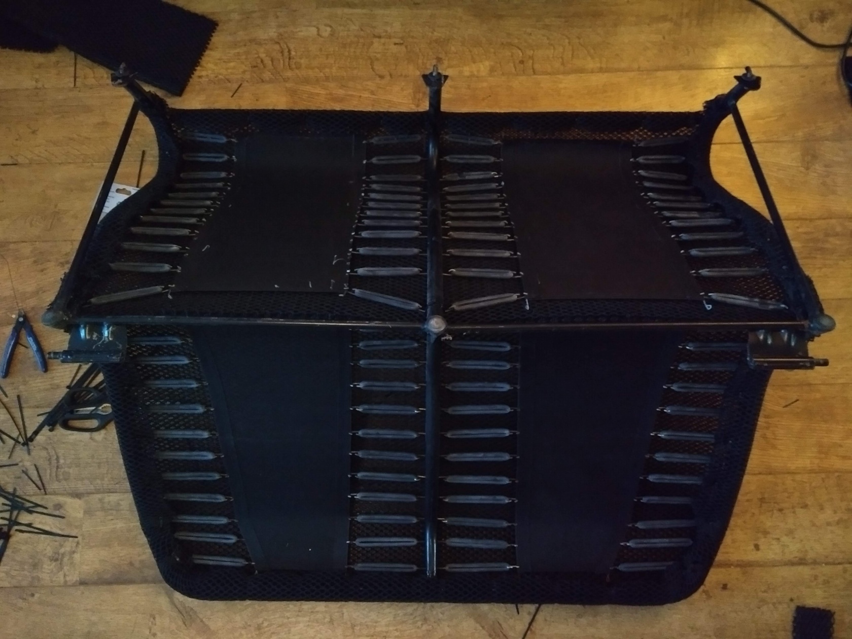

De nieuwe matjes opgehangen in het achter frame
Daarna de onderkant op maat geknipt en vast gezet met tie wraps:
Om vervolgens ook de bovenkant te doen
Beiden zijn strak om de buis getrokken met tiewraps aan de haakjes van de rubbers

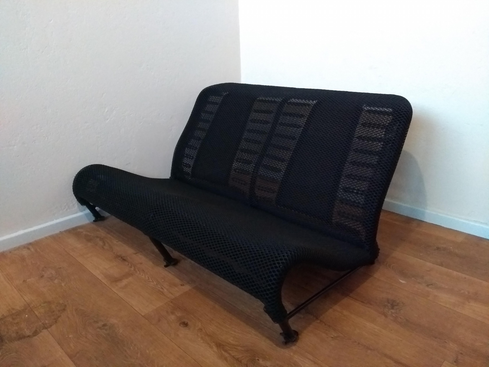

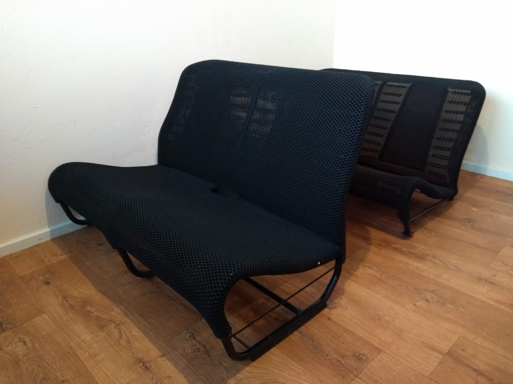

En dit is dan het eindresultaat!
Achter:
Voor:
En samen:
Morgen gaan ze de auto in en ik hou jullie op de hoogte van hoe het zit en hoe het zich houdt! :D
