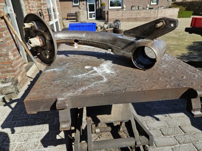

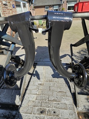

Ben alweer verder gegaan.
Achteras is nu ook gemonteerd
Kaalmaken

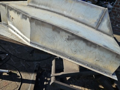

Ik heb ervoor gekozen zowel de batteurs als de hydraulische schokbrekers te monteren. Ook wil ik aan beide zijden een tank, maar dat komt later. Wel heb ik voor het reservewiel een uitsparing gemaakt in de laadvloer (ook omdat dit geheel gegolfd was door te zware lading)
